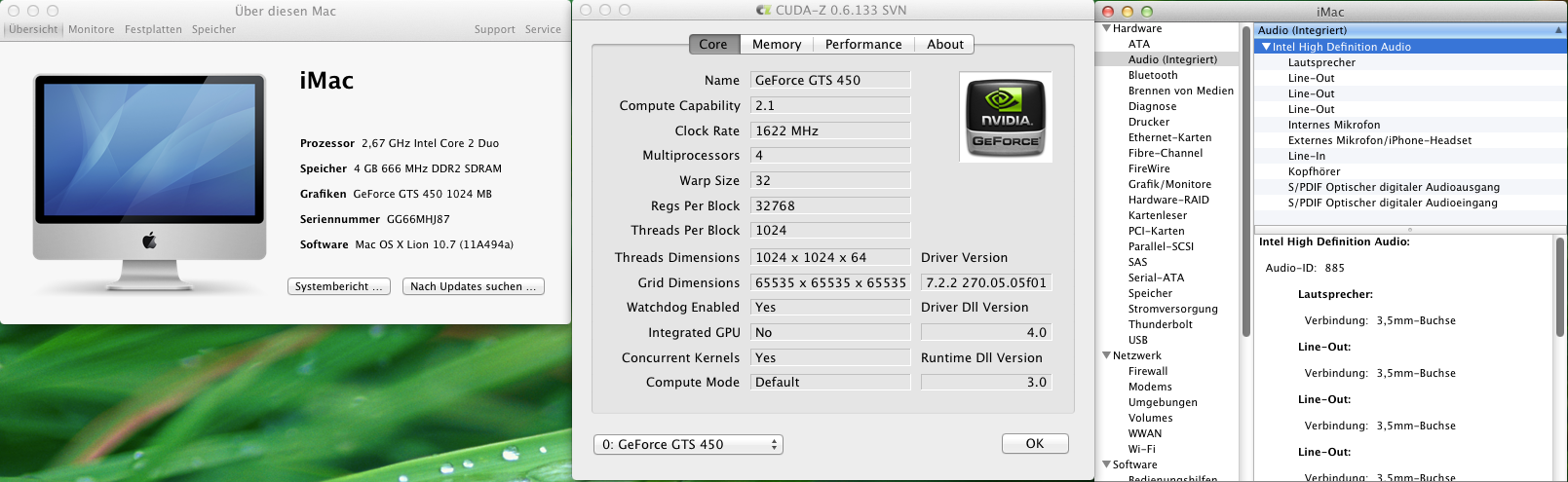

ph0en1xs Posted June 22, 2011 Share Posted June 22, 2011 Läuft bei mir auf einem GA-EP35-DS3 mit e6750 und GTS450 (war so blöd mir ne 450 zu holen nachdem meine 9800 abgerauscht ist) Installation nach diesem Guide http://www.insanelymac.com/forum/index.php?showtopic=256729 Die GTS wurde per GraphicsEnabler=Y sofort erkannt und macht keine Freezes mehr wie unter Snow Leo. aber scheint beim cinebench nur 4fps rauszuhauen...aber noch nicht bei nem spiel oder so getestet. Sound damit zum laufen gebracht http://www.insanelymac.com/forum/index.php...p;#entry1684657 sleep geht noch nicht. ansonsten bin ich sehr zufrieden auch wenn es nur ne DP ist. Link to comment https://www.insanelymac.com/forum/topic/255802-os-x-lion-installation-bei-wem-hats-geklappt/#findComment-1701571 Share on other sites More sharing options...
