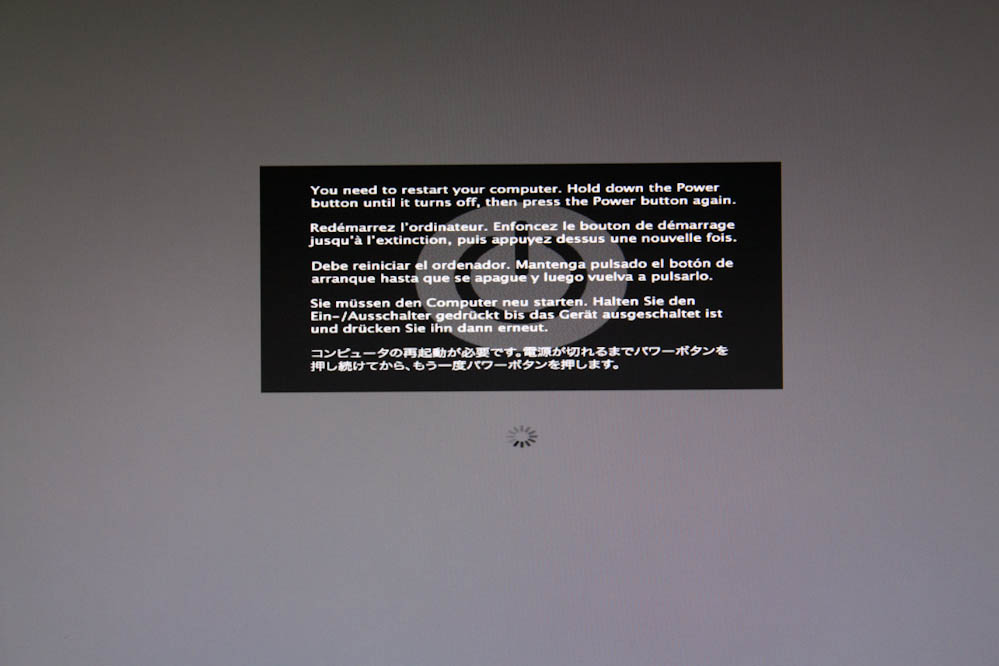

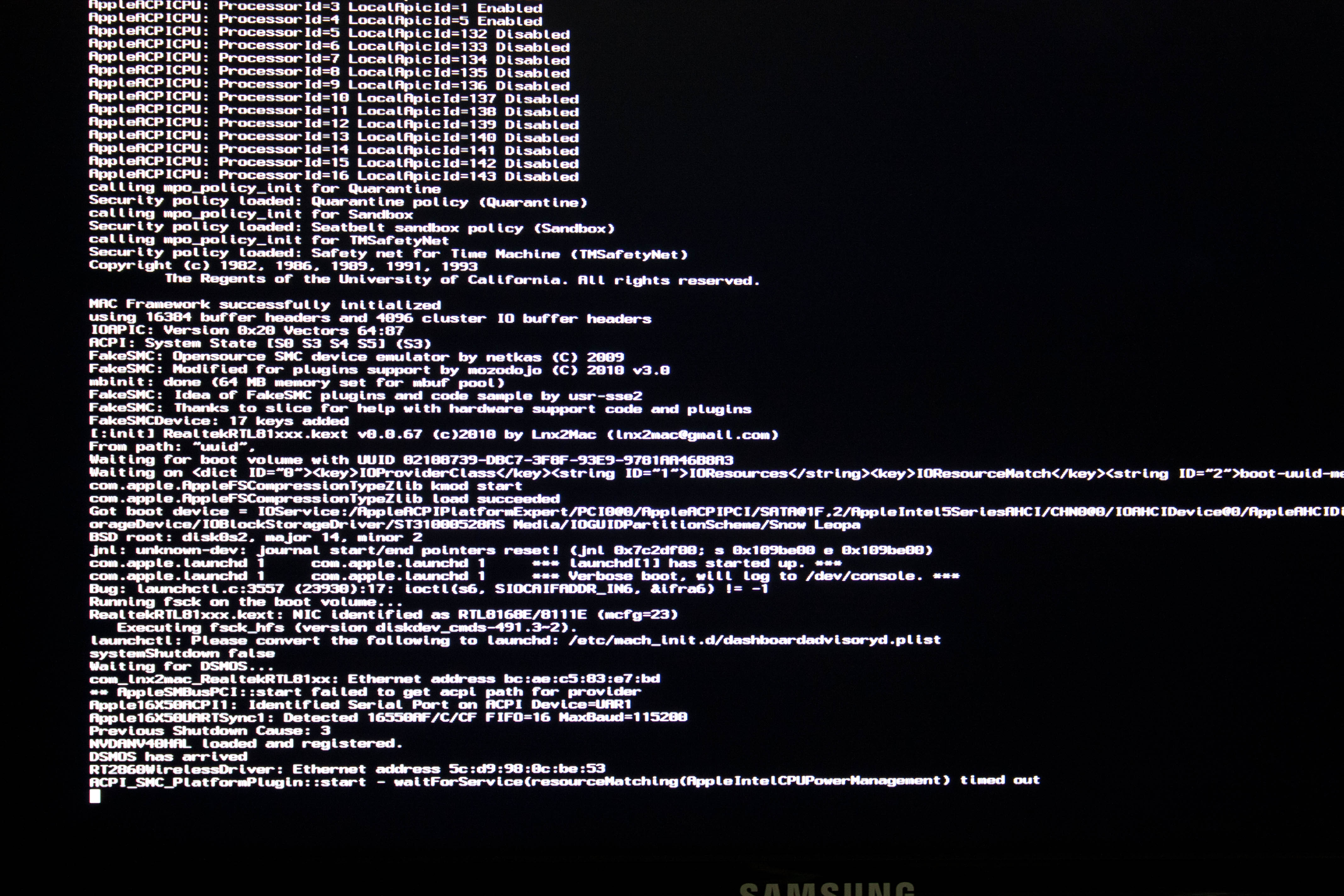

alexandrecfb Posted April 13, 2011 Author Share Posted April 13, 2011 Use o boot verbose (-v) e poste uma foto da tela. Fotografei com -v e sem nada E em anexo as info.plist Kexts com ID e meu apple.boot.plist info.plist_das_kexts___boot.plist.zip Link to comment https://www.insanelymac.com/forum/topic/253544-asus-p7h55-musb3-core-i5-650-evga-gts-250-512mb-snow-leopar-retail/page/3/#findComment-1669486 Share on other sites More sharing options...
oldnapalm Posted April 13, 2011 Share Posted April 13, 2011 Não adicione o ID na NVDANV40Hal, ela está sendo carregada mas não deveria ser, ela só serve para as placas até a série 7. Para a série 8 em diante é usada a NVDANV50Hal. Link to comment https://www.insanelymac.com/forum/topic/253544-asus-p7h55-musb3-core-i5-650-evga-gts-250-512mb-snow-leopar-retail/page/3/#findComment-1669493 Share on other sites More sharing options...
alexandrecfb Posted April 13, 2011 Author Share Posted April 13, 2011 Não adicione o ID na NVDANV40Hal, ela está sendo carregada mas não deveria ser, ela só serve para as placas até a série 7. Para a série 8 em diante é usada a NVDANV50Hal. Retirei a id da 40Hal e continua travando no boot. Se ela esta sendo, mas não deveria, como faço pra ela não ser carregada? E no seu lugar a 50Hal ser carregada, já que é essa a correta? Link to comment https://www.insanelymac.com/forum/topic/253544-asus-p7h55-musb3-core-i5-650-evga-gts-250-512mb-snow-leopar-retail/page/3/#findComment-1669913 Share on other sites More sharing options...
oldnapalm Posted April 13, 2011 Share Posted April 13, 2011 Se ela esta sendo, mas não deveria, como faço pra ela não ser carregada?E no seu lugar a 50Hal ser carregada, já que é essa a correta? Adicione o ID da placa apenas na 50 e não na 40. Link to comment https://www.insanelymac.com/forum/topic/253544-asus-p7h55-musb3-core-i5-650-evga-gts-250-512mb-snow-leopar-retail/page/3/#findComment-1669917 Share on other sites More sharing options...
