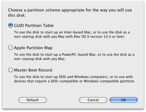

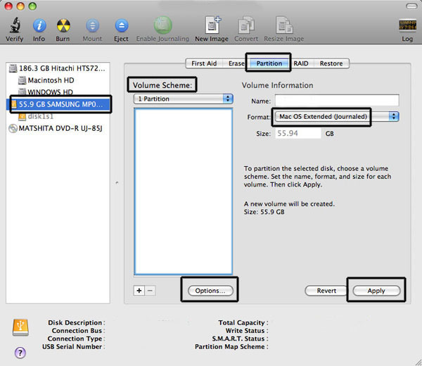

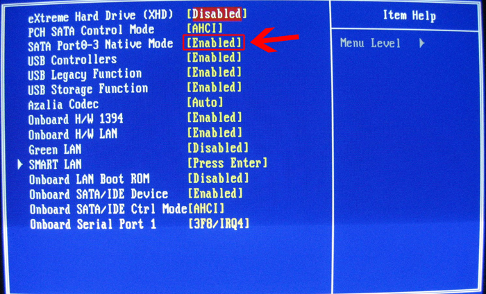

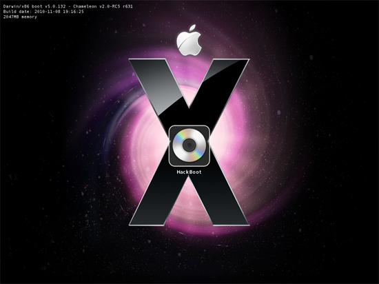

MaLd0n Posted March 24, 2011 Share Posted March 24, 2011 Arquivos GA P55A-UD3 -Pasta Extra Extra.zip -Cd de Boot Download HackBoot -DVD do Snow Leopard Snow Leopard Retail -DSDT Auto-Patcher http://www.insanelymac.com/forum/index.php?showtopic=237007 -Placa de Rede http://lnx2mac.blogspot.com/p/realtekrtl81xx-osx-driver.html Instalação Se Vc tem problemas com o "still waiting for root device" mesmo usando AHCI , entre no Setup e vá em "Integrated Peripherals", e desative a opção "SATA Port0-3 Native Mode" Veja a foto Voltando... Dê o boot pelo HackBoot Remova o CD, insira o DVD do Snow Leopard, aguarde alguns segundos e pressione F5, então selecione o DVD e pressione Enter. Depois de dar o boot pelo dvd e escolher “usar português do brasil como idioma principal” espere aparecer a tela “Instalar Mac OS X". Vá no menu superior “Utilities --> Disk utility”, selecione o HD que deseja formatar e vá em “particionar(partition)”. Na aba “atual(Volume Scheme)” escolha o número de particões que você deseja, lá embaixo vá em “opções(Options)”, clique e escolha “GUID”, depois selecione “Mac Os Extended (Journaled)(Mac OSX Expandido [Reg. Cronológico])” vá em aplicar e espere. Terminando esse processo encerre o utilitário de disco. Selecione o HD para a instalação e prossiga. Logo após a instalação faça o boot novamente com o HackBoot. O sistema está rodando, mas não inicializa sem o HackBoot, então temos que instalar o bootloader(Chameleon), as kexts essenciais e o DSDT. Pós Instalação 1- Instale o Chameleon RC5 (na partição do Snow Leopard ou na EFI) 2- Copie a pasta Extra para o seu HD ( / ou EFI) 3- Use o DSDT Auto-Patcher e copie o DSDT gerado para a pasta Extra 4- Atualize o sistema para o 10.6.7 Reinicie, use o -v Patches DSDT Auto-Patcher -DTGP -HDEF / ALC892 -HID/CID -EHCI -UHCI -HPET -RTC -IRQs -RENAMED DEVICES -SMBUS -SHUTDOWN -REMOVED DEVICES -LPC -FIX WARNINGS Gerenciamento de Energia Nativo e Restart fix use Chameleon RC5 Adicione no boot.plist <key>GeneratePStates</key> <string>Yes</string> <key>GenerateCStates</key> <string>Yes</string> adicionado no boot.plist da pasta Extra LegacyHDA em Extra/Extensions ALC8xxHDA.kext.zip AppleHda em System/Library/Extensions AppleHDA.kext.zip Kext para USB3 em System/Library/Extensions PXHCD.kext.zip Depois de feito os procedimentos, dê dois cliques no KextUtility e espere. DSDT dsdt.GA_P55A_UD3.zip Créditos e Agradecimentos para El Coniglio, oldnapalm e a todas as pessoas da comunidade que desenvolveram os "patches" originais e as kexts. Link to comment https://www.insanelymac.com/forum/topic/253237-instala%C3%A7%C3%A3o-do-snow-leopard-na-gigabyte-ga-p55a-ud3/ Share on other sites More sharing options...
