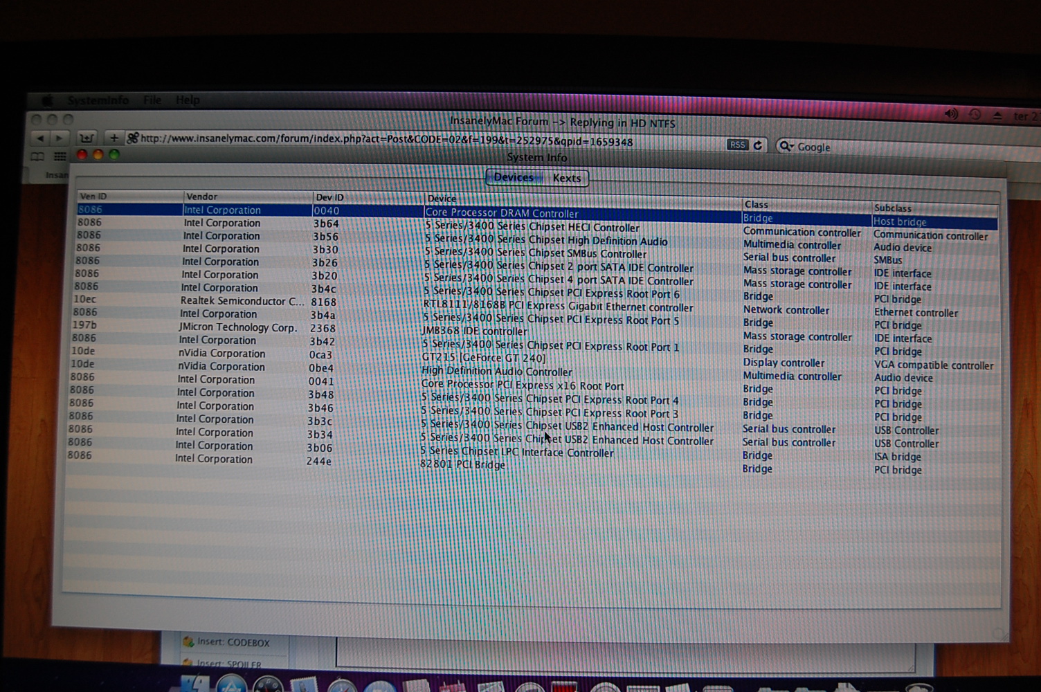

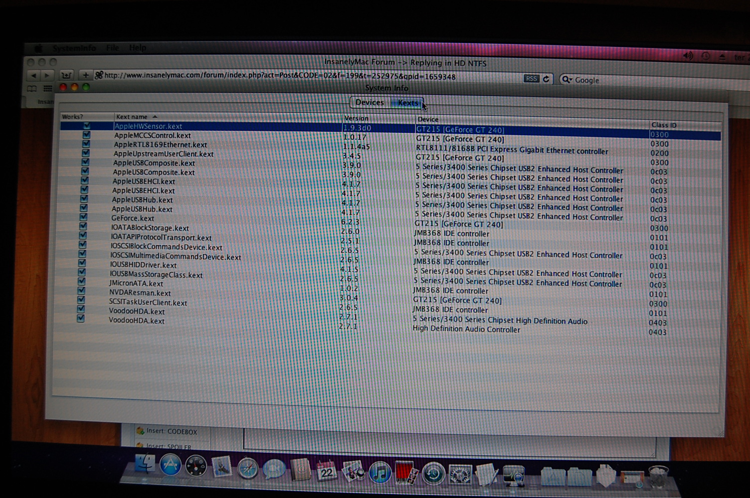

oldnapalm Posted March 22, 2011 Share Posted March 22, 2011 Rode esse programa e copie/cole as informações da aba "devices" http://www.insanelymac.com/forum/index.php?showtopic=219582 Se o HD do Mac OS é IDE e os outros SATA, eles estão em controladoras diferentes. Você precisa instalar a kext da controladora SATA. Link to comment https://www.insanelymac.com/forum/topic/252975-hd-ntfs/#findComment-1659348 Share on other sites More sharing options...
Tokatan Posted March 22, 2011 Author Share Posted March 22, 2011 Rode esse programa e copie/cole as informações da aba "devices"http://www.insanelymac.com/forum/index.php?showtopic=219582 Se o HD do Mac OS é IDE e os outros SATA, eles estão em controladoras diferentes. Você precisa instalar a kext da controladora SATA. OK Aqui vai, Tive de postar aqui fotos, não sei como se faz Print Screen no Mac espero que sirva. Link to comment https://www.insanelymac.com/forum/topic/252975-hd-ntfs/#findComment-1659355 Share on other sites More sharing options...
oldnapalm Posted March 22, 2011 Share Posted March 22, 2011 http://www.insanelymac.com/forum/index.php?showtopic=243343 Você poderia copiar e colar como texto. Parece que o IDE está ligado na controladora JMicron e os SATA na Intel. Insira os device ID (3b20 e 3b26) na kext AppleIntelPIIXATA http://www.insanelymac.com/forum/index.php?showtopic=218797 Ou mude o modo SATA para AHCI no BIOS que deve funcionar sem alterações. Link to comment https://www.insanelymac.com/forum/topic/252975-hd-ntfs/#findComment-1659366 Share on other sites More sharing options...
Tokatan Posted March 22, 2011 Author Share Posted March 22, 2011 http://www.insanelymac.com/forum/index.php?showtopic=243343 Você poderia copiar e colar como texto. Parece que o IDE está ligado na controladora JMicron e os SATA na Intel. Insira os device ID (3b20 e 3b26) na kext AppleIntelPIIXATA http://www.insanelymac.com/forum/index.php?showtopic=218797 Ou mude o modo SATA para AHCI no BIOS que deve funcionar sem alterações. Mudei a BIOS para AHCI e já está, Obrigadão!!! Agora para isto ficar aqui tudo operacional, falta: - A internet quando o MAC entra em modo sleep ou fica muito tempo inoperacional, depois não volta a arrancar tenho de reiniciar o computador, já instalei os drives da realtek para o MAC, não percebo porque isto acontece. - E é o grande problema já vi que muita gente sofre do mesmo mal o SOM, tenho voodooHDA 2.7.1 , já tive o Kext 2.7.2 mas é pior, tenho som mas tem sempre um ruido de fundo, e quamdo levanto muito o som abafaaaa tudo. Link to comment https://www.insanelymac.com/forum/topic/252975-hd-ntfs/#findComment-1659379 Share on other sites More sharing options...

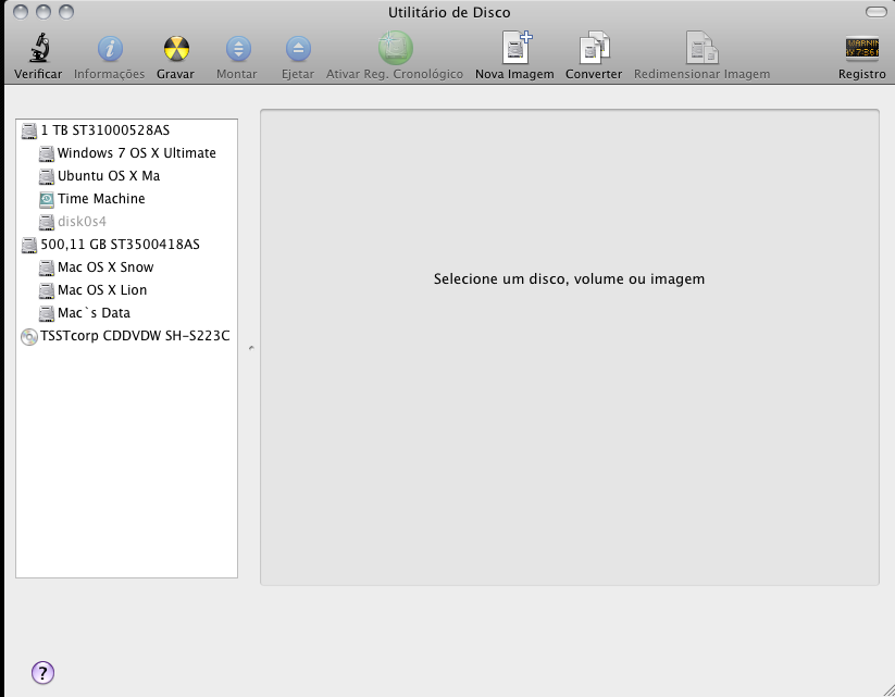

Crosx86 Posted March 31, 2011 Share Posted March 31, 2011 Ola amigos do insanely,to com um bug chato aqui. instalei um novo hd para ter os macs em um hd e os outros OS em outro hd,tudo correu normal. São dois HDS Sata,vamos ao bug:o Hd dos macs esta em sata1 (bootavel) na bios o Hd do windows e do linux em sata2(fora do boot),quando dou boot no mac ele troca os hds de posição,o HD 0 fica como 1 e vice versa,ja tentei o swap do chameleon ele corrige somente no chameleon e continua trocado no sistema no DU pode-se obeservar a troca,engraçado que as veses ele não troca e o bug é so no mac os outros OS reconhecem perfeitamente 0 como 0 e 1 como 1,bom é isso,espero que tenha algum fix pra isso,pq meu medo é em alguma restauração ele confundir de verdade e acabar com meu trabalho. HD 0 (500GB)é onde estão os Macs na realidade. systeminfo:systeminfo.rtf Conto com ajuda de voçes Link to comment https://www.insanelymac.com/forum/topic/252975-hd-ntfs/#findComment-1663796 Share on other sites More sharing options...

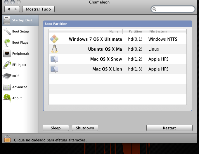

Paulo Guedes Posted April 4, 2011 Share Posted April 4, 2011 Como dar permissão de escrita em HDs NTFS? Qual os comandos para esconder as partições no boot? Já usei o Chameleon "hd(x,y); hd(x,z)" mas eles continuam aparecendo no boot. VLW. Link to comment https://www.insanelymac.com/forum/topic/252975-hd-ntfs/#findComment-1665796 Share on other sites More sharing options...
oldnapalm Posted April 4, 2011 Share Posted April 4, 2011 Para gravação em NTFS não recomendo o suporte nativo, tive vários problemas em arquivos. Use o Paragon (comercial) ou o NTFS-3G (free mas apenas 32 bit até a última versão que usei). Mostre como você botou a opção para esconder as partições no Chameleon. Link to comment https://www.insanelymac.com/forum/topic/252975-hd-ntfs/#findComment-1665804 Share on other sites More sharing options...
Paulo Guedes Posted April 4, 2011 Share Posted April 4, 2011 Para gravação em NTFS não recomendo o suporte nativo, tive vários problemas em arquivos. Use o Paragon (comercial) ou o NTFS-3G (free mas apenas 32 bit até a última versão que usei). Mostre como você botou a opção para esconder as partições no Chameleon. Marquei a opção Hide Partition e na caixa de texto coloquei "hd(1,1); hd(1,3); hd(1,4)" Meu com.apple.Boot.plist está assim: <?xml version="1.0" encoding="UTF-8"?> <!DOCTYPE plist PUBLIC "-//Apple//DTD PLIST 1.0//EN" "http://www.apple.com/DTDs/PropertyList-1.0.dtd"> <plist version="1.0"> <dict> <key>Default Partition</key> <string>hd(1,2)</string> <key>GenerateCStates</key> <string>Yes</string> <key>GeneratePStates</key> <string>Yes</string> <key>Graphics Mode</key> <string>1680x1050x32</string> <key>GraphicsEnabler</key> <string>Yes</string> <key>Hide Partition</key> <string>hd(1,1); hd(1,3); hd(1,4)</string> <key>Kernel</key> <string>mach_kernel</string> <key>Kernel Flags</key> <string></string> <key>Rename Partition</key> <string>hd(1,2) WINDOWS 7; hd(1,5) UBUNTU 10.04</string> <key>Timeout</key> <string>10</string> </dict> </plist> VLW Link to comment https://www.insanelymac.com/forum/topic/252975-hd-ntfs/#findComment-1665822 Share on other sites More sharing options...
oldnapalm Posted April 4, 2011 Share Posted April 4, 2011 Acho que o problema é o ";". Use apenas um espaço para separar as partições. Link to comment https://www.insanelymac.com/forum/topic/252975-hd-ntfs/#findComment-1665824 Share on other sites More sharing options...
