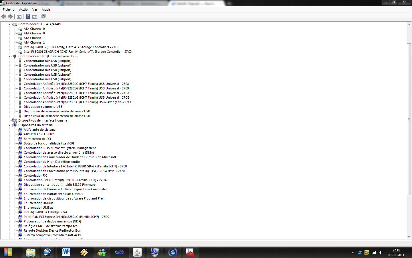

RCOO Posted March 6, 2011 Author Share Posted March 6, 2011 Sim. É ICH7. Fica aqui esse print: Já tem alguma ideia sobre qual será o problema? Link to comment Share on other sites More sharing options...
MaLd0n Posted March 6, 2011 Share Posted March 6, 2011 Sim. É ICH7.Fica aqui esse print: Já tem alguma ideia sobre qual será o problema? ICH7 não precisa de fix UHCI UHCI é USB 1.0 EHCI é o 2.0 vc só deve ter uma ou duas portas EHCI Link to comment Share on other sites More sharing options...
