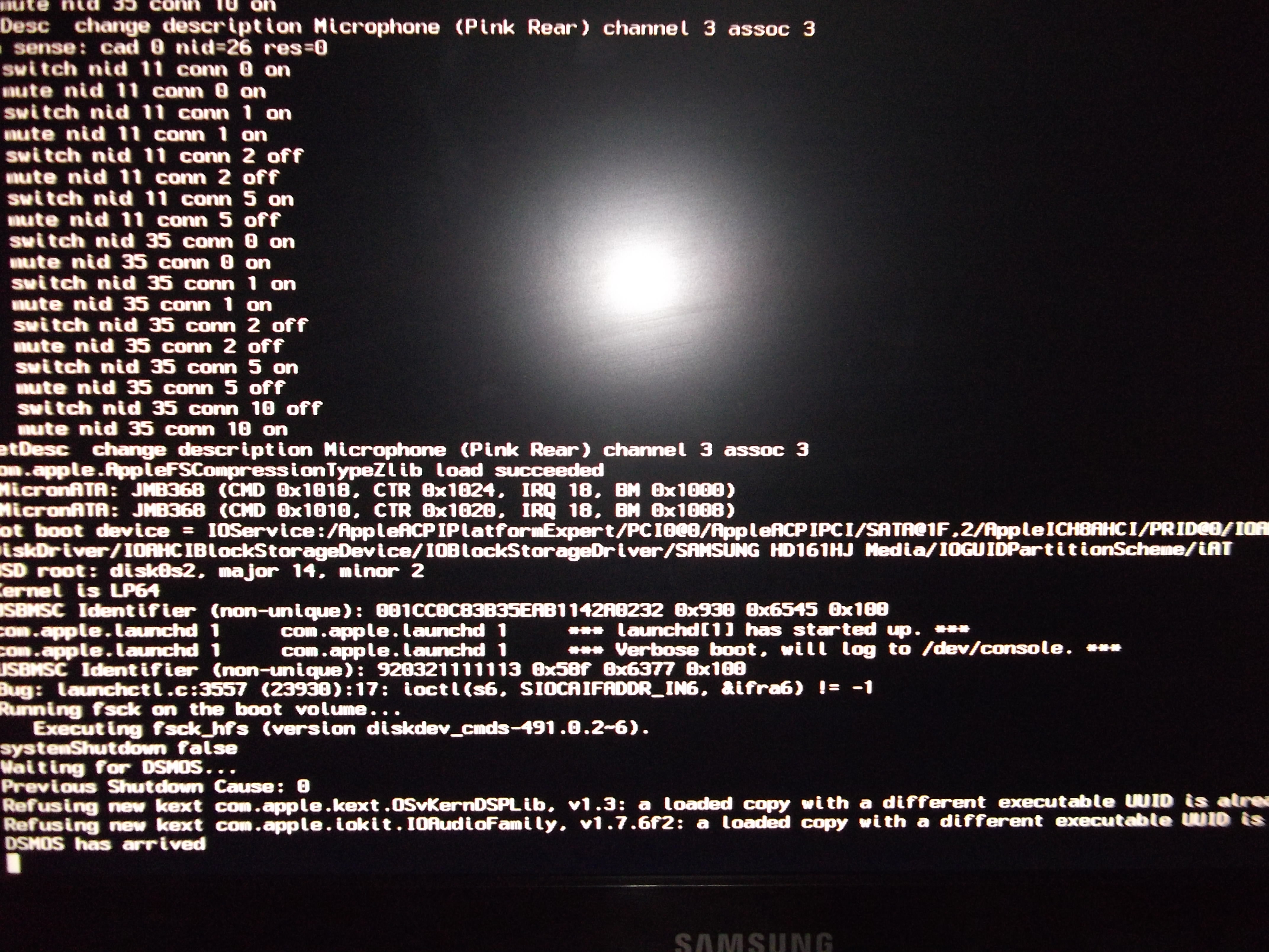

MaLd0n Posted March 23, 2011 Share Posted March 23, 2011 Ok, Mas como resolver, ele não abre fica parado no "DSMOS HAS ARRIVED", e frizado tmbm. Minha ideia e tirar alguns kext de video que tem muitas, claro guardar em uma pasta, appleigm,gforce........ Me de alguma ideia, falta muito pouco... sem a mensagem de erro fica dificil espere um tempo e veja se aparece alguma mensagem Link to comment https://www.insanelymac.com/forum/topic/249549-meu-hackintosh-n%C3%A3o-tem-system-info/page/2/#findComment-1659988 Share on other sites More sharing options...
marcosgarcia Posted March 24, 2011 Author Share Posted March 24, 2011 sem a mensagem de erro fica dificilespere um tempo e veja se aparece alguma mensagem OK, não tem explicação, teria que abrir, seria "bios setup" ou "configuração do video", ou algo assim ??? não gostaria de mudar nada pr não nos perdermos... Valew, vou esperar um bom tempo quem sabe abre ou mostra uma menssagem..... Valew... Link to comment https://www.insanelymac.com/forum/topic/249549-meu-hackintosh-n%C3%A3o-tem-system-info/page/2/#findComment-1659992 Share on other sites More sharing options...
marcosgarcia Posted March 24, 2011 Author Share Posted March 24, 2011 OK,não tem explicação, teria que abrir, seria "bios setup" ou "configuração do video", ou algo assim ??? não gostaria de mudar nada pr não nos perdermos... Valew, vou esperar um bom tempo quem sabe abre ou mostra uma menssagem..... Valew... MaLdOn, Ainda nada, amanhã eu volto deixei ate agora e nada me menssagem, nem erro eu vou tirar uma ft amanhã e posto, acredito que seja alguma coisa com o console, se tiver como restaurar o console acredito q acerte. Obrigado amigo amanhã voltaremos ao ataque.he,he,he. Link to comment https://www.insanelymac.com/forum/topic/249549-meu-hackintosh-n%C3%A3o-tem-system-info/page/2/#findComment-1660044 Share on other sites More sharing options...
marcosgarcia Posted March 24, 2011 Author Share Posted March 24, 2011 MaLdOn,Ainda nada, amanhã eu volto deixei ate agora e nada me menssagem, nem erro eu vou tirar uma ft amanhã e posto, acredito que seja alguma coisa com o console, se tiver como restaurar o console acredito q acerte. Obrigado amigo amanhã voltaremos ao ataque.he,he,he. MaLdOn, O tempo entre o camaleão e começar a musica e de 45 segundos no maximo. atela esta em anexo. Link to comment https://www.insanelymac.com/forum/topic/249549-meu-hackintosh-n%C3%A3o-tem-system-info/page/2/#findComment-1660558 Share on other sites More sharing options...

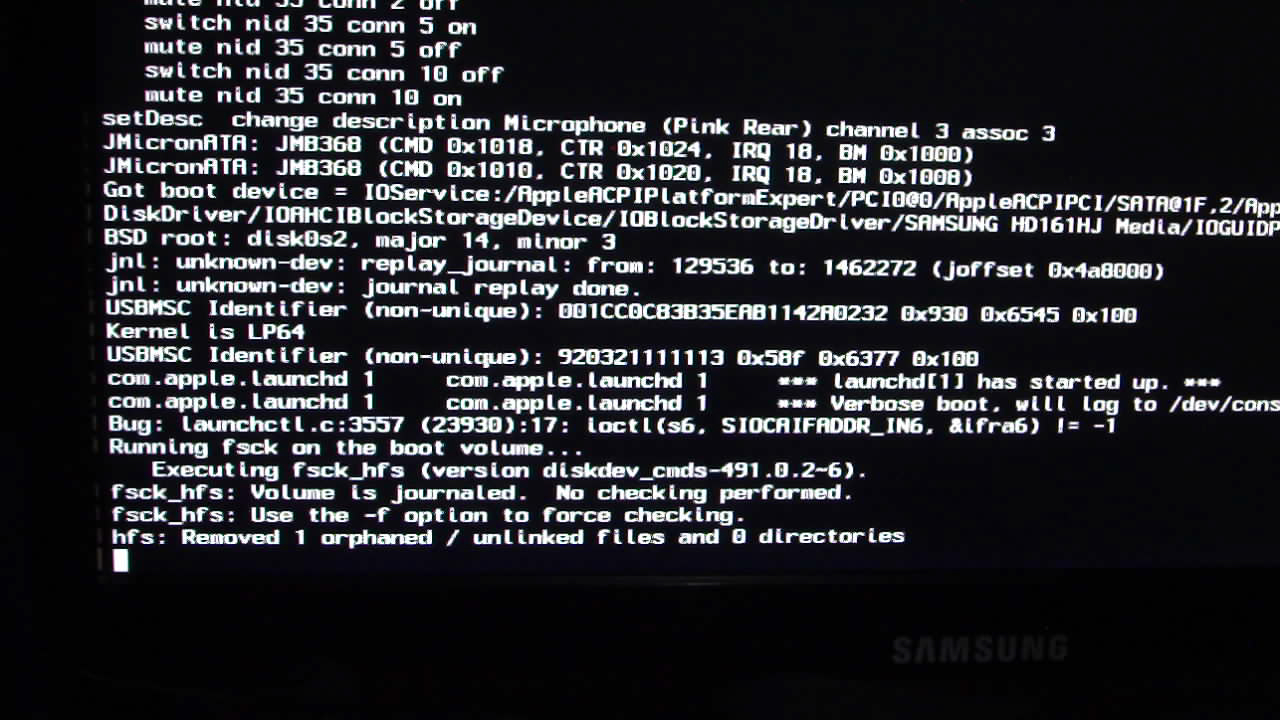

marcosgarcia Posted March 24, 2011 Author Share Posted March 24, 2011 MaLdOn,O tempo entre o camaleão e começar a musica e de 45 segundos no maximo. atela esta em anexo. A ft anterior foi direto do camaleão, tirei mais duas co -x-v & -f: A ft anterior foi direto do camaleão,tirei mais duas co -x-v & -f: agora a -f Link to comment https://www.insanelymac.com/forum/topic/249549-meu-hackintosh-n%C3%A3o-tem-system-info/page/2/#findComment-1660582 Share on other sites More sharing options...

marcosgarcia Posted March 26, 2011 Author Share Posted March 26, 2011 então digita digite arch=i386 GraphicsEnabler=No -v é na mesma tela aonde vc digita -v Agora a resposta foi diferente. olha ai. Link to comment https://www.insanelymac.com/forum/topic/249549-meu-hackintosh-n%C3%A3o-tem-system-info/page/2/#findComment-1661049 Share on other sites More sharing options...

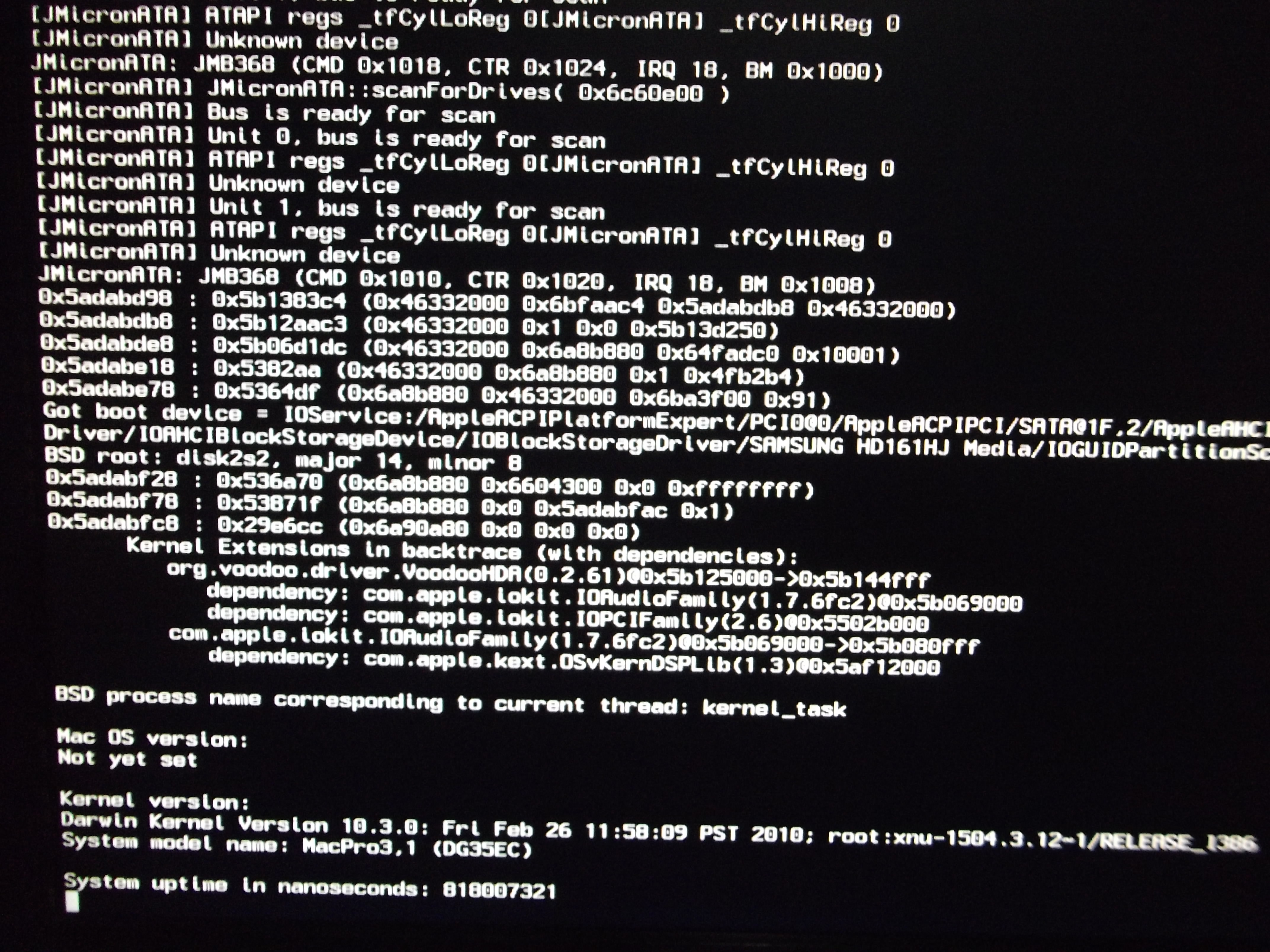

MaLd0n Posted March 26, 2011 Share Posted March 26, 2011 Agora a resposta foi diferente. olha ai. remova a VoodooHda http://www.insanelymac.com/forum/index.php?showtopic=224491 se vc ainda está com o cd de boot, use outro cd de boot sem a voodoohda o Gigabyte Boot Cd Link to comment https://www.insanelymac.com/forum/topic/249549-meu-hackintosh-n%C3%A3o-tem-system-info/page/2/#findComment-1661056 Share on other sites More sharing options...
marcosgarcia Posted March 26, 2011 Author Share Posted March 26, 2011 remova a VoodooHdahttp://www.insanelymac.com/forum/index.php?showtopic=224491 se vc ainda está com o cd de boot, use outro cd de boot sem a voodoohda o Gigabyte Boot Cd Esse gigabute eu não encontrei, tentei com o "EFI" deu no mesmo so que ele abriu o timer rodando os tracinhos , tocou a musica etc.. no final estanca fica eternamente rodando.... vou tentar reinstalar...quen sabe .... Link to comment https://www.insanelymac.com/forum/topic/249549-meu-hackintosh-n%C3%A3o-tem-system-info/page/2/#findComment-1661216 Share on other sites More sharing options...

marcosgarcia Posted March 27, 2011 Author Share Posted March 27, 2011 NECA!!!!Aparece na primeira tela, boot do camaleão ja instalado enter no hd direto, ai sem a tarja preta " Kernel Panic", quando vou pelo cd entro com "-f ou -x ou -v" sempre para "DSMOS HAS ARRIVED" E TOCA UMA DEMO ATE O FINAL E ELE FICA LA ESTANCADO, DEI UM TEMPO PRA NÃO DAR UM SOCO NA TELA...... O DVD É UM "iATIKO S3 V2". TENHO A IMPRESSÃO QUE FALTA POUCO PRA RODAR MAS SEMPRE FALTA ALGUMA COISA....... Resolvi parar de reinstalar vou ficar com essa pois foi a que mais progresso me pareceu ter. Valew, grande abraço. PS:PARABENS PARA VC E PARA O SITE, PELO QUE ANDEI VENDO TODOS RECEBEM ATENÇÃO DE IMEDIATO, SEMPRE TEM ALGUEM PARA AJUDAR. A resposta é a mesma, dando o0 boot pelo "camaleão" ou pelo "efi", termina com a musica do start do leopard, mas não abre o systema... voce acredita que seja o q ? setup da bios, placa mãe ou placa de viseo? eu to perdido, alias ja abri o 10.5.8.ate com o hd em "ide", e rodou tudo normal, so que o 10.6 não encontrou o "driver". Link to comment https://www.insanelymac.com/forum/topic/249549-meu-hackintosh-n%C3%A3o-tem-system-info/page/2/#findComment-1661887 Share on other sites More sharing options...
MaLd0n Posted March 27, 2011 Share Posted March 27, 2011 me parece placa de vídeo se vc tem outra GPU aí, faça um teste Link to comment https://www.insanelymac.com/forum/topic/249549-meu-hackintosh-n%C3%A3o-tem-system-info/page/2/#findComment-1661909 Share on other sites More sharing options...

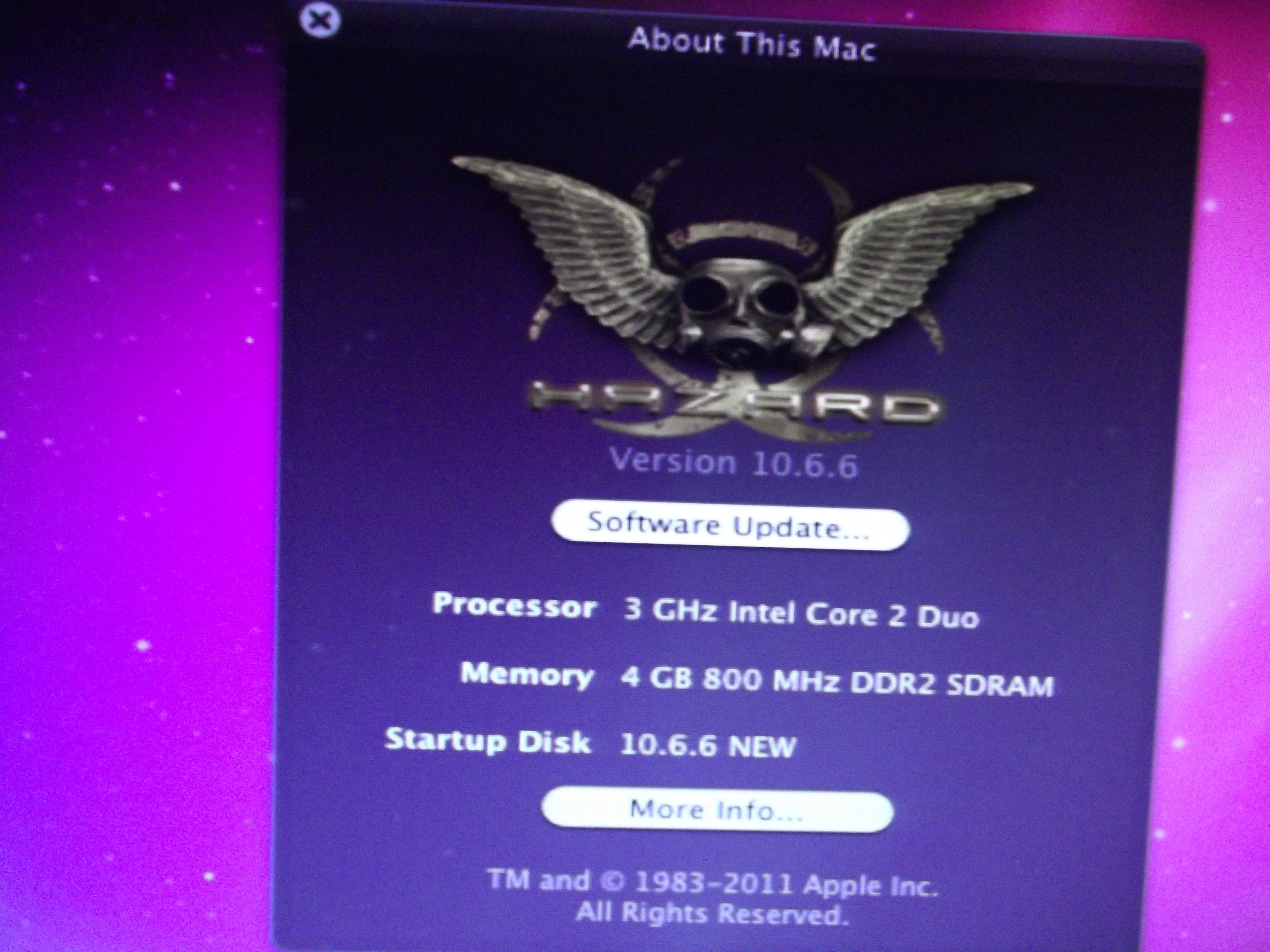

marcosgarcia Posted March 28, 2011 Author Share Posted March 28, 2011 VALEW, Vou tentar resolver isso, depois vou fze um upgrade pr "I7", assim que resolver faço contato, grande abraço e obrigado pela ajuda. PS:tenho indicado o site pr varios amigos.... RODOU!!!!! UFA!! Baixei um 10.6.6 novo HAZARD", abriu, mas com o "-v". O problema é que e muito diferente, icones trocados etc..... vou tentar deixar todo certinho e depois trocar os icones pelos originais. ta sem rede,wireless,som sem nada ainda, fiz uma instalação basica pr testar. Sem sua ajuda não conseguiria nunca. VALEW !!! PS:CASO QUEIRA ESSE HARZARD, POSSO COLOCAR NO DROPBOX PR VC BAIXAR.... GRANDE ABRAÇO E OBRIGADO NOVAMENTE, MAS NÃO SOME NÃO POIS AINDA VOU INCOMODAR O MUITO SEU CONHECIMENTO MEU CARO !!!!HAHA Link to comment https://www.insanelymac.com/forum/topic/249549-meu-hackintosh-n%C3%A3o-tem-system-info/page/2/#findComment-1662460 Share on other sites More sharing options...
