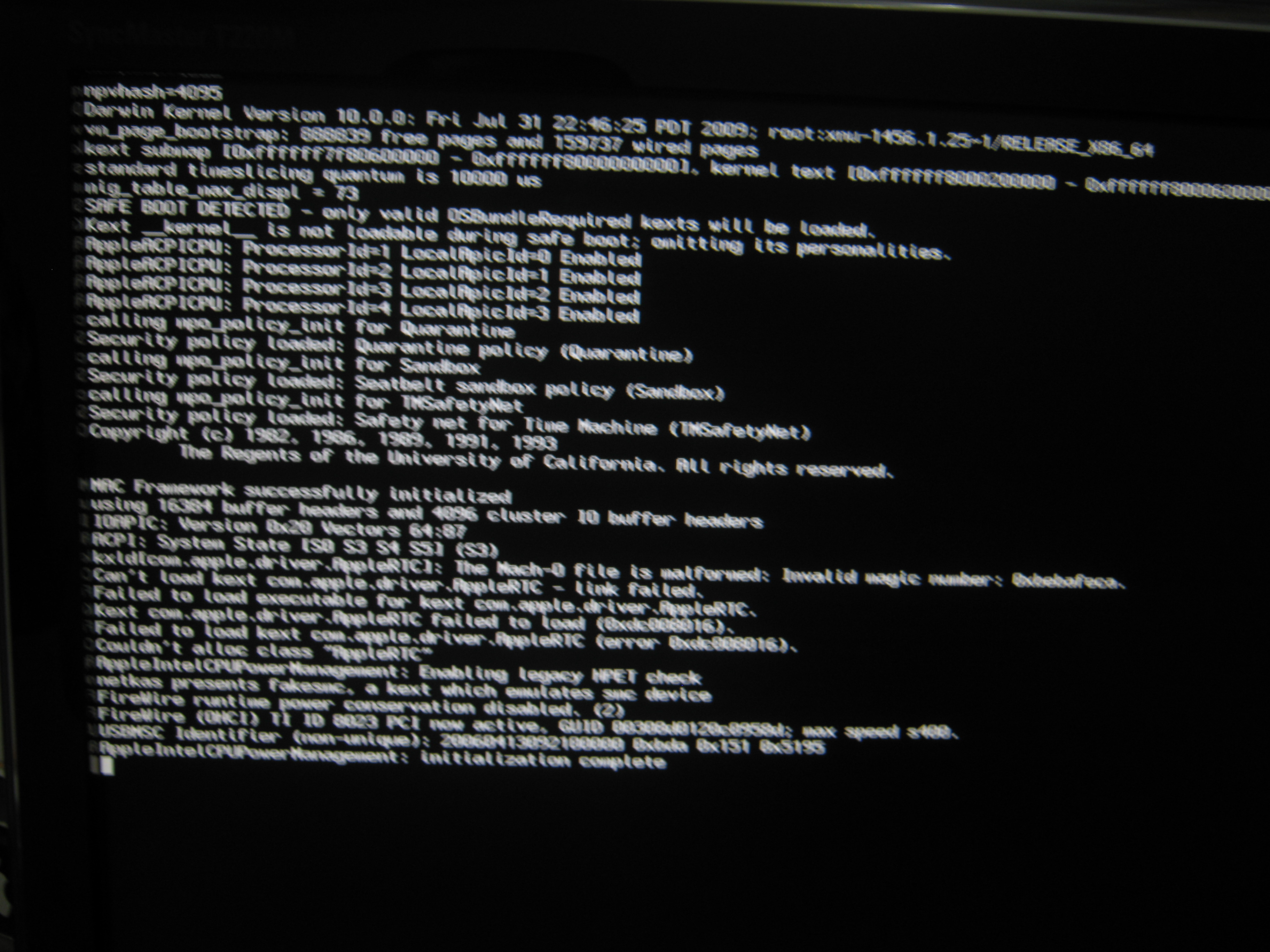

Então troquei o processador por um Quad Q8300, ai começou o problema tudo que eu tento onstalar da kernel panic. estou postando a imagem do erro.
Se tiverem uma idéia do que é.
Eu ja tentei -x -v arch=i386 single user -s etc....
Obrigado

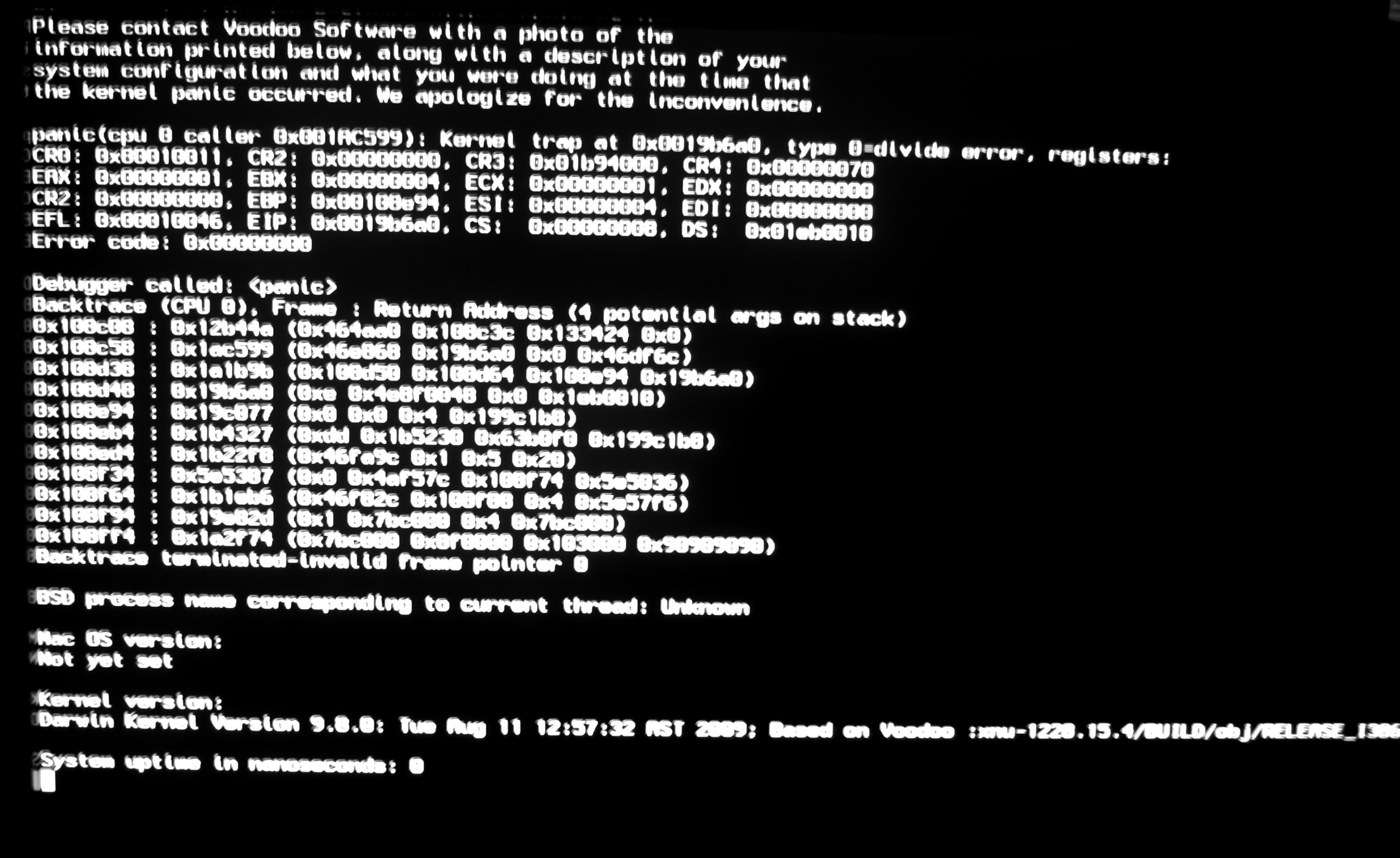

Após varias tentativas com o SNOW RETAIL, só inicia pelo cd de boot nawcomod.
Com -x -v e outros ele trava nessa tela.
use o Auto-Patcher e a pasta Extra do tópico
http://www.insanelymac.com/forum/index.php?showtopic=237007
copie a pasta Extra pra raiz do HD
Instale o Chamelon RC5

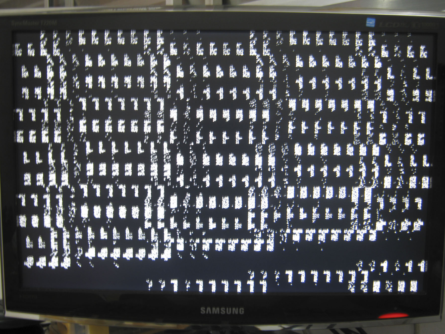

Ola,
Como disse logo acima. Comprei um Snow retail.
Instalei e o que ocorre é que:
Com o cd Nawcon ele boota normal, sem -v -x etc..
Com boot pelo hd só com -x.
Com boot direto vai bem até quando vai entrar na tela do sistema.
A tela fica toda embaralhada com quadros pretos e cinza.
Acredito que seja algo com o suporte da minha placa de video, que é uma HD4670..
Se tiverem idéia do que posso fazer.
Obrigado.

sim
o problema é com a placa de vídeo
ATI sempre precisa do -x , toda a linha 4000
Vc precisa ativar o vídeo, se não fizer isso sempre vai "ganhar" esse KP
http://www.insanelymac.com/forum/index.php?showtopic=216726
Confesso que li bastante, mas não entendi como ativar a placa de video.
Baixei o ultimo Anval, mas não soube o que fazer com os arquivos.
Desculpe a ignorância.
substitua o arquivo "boot' na raiz do HD
Ola Maldon,
Não resolveu, mas estou postando a foto do erro para caso eu não tenha explicado diereito o que esta acontecendo.
Vc tem de usar o GraphicsEnabler=Yes no boot.plist, só substituir o arquivos não adianta
use o Lizard
http://www.insanelymac.com/forum/index.php...st&id=87695
veja
Mesmo assim ficou igual.
Parti para outro recurso. Apaguei as kexts ATI da library e ai deu boot normal.
Tá bem lento pra iniciar, mas agora vou procurar os kexts mais compatíveis.
Valeu.
de qq forma vc vai precisar dessas kexts que vc deletou
