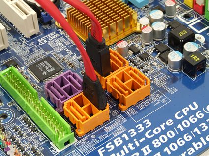

Derty Posted February 5, 2011 Share Posted February 5, 2011 hacer algo asi: y que esten desde el bios en ahci. si continuas con problemas, o algo raro, no es compatible la grabadora y bien reconocida o tienes que cambiar el kext que controla tu chipset. mmmmm. usas TOAST titanium verdad??? para grabar...... Link to comment https://www.insanelymac.com/forum/topic/246380-problemas-lector-dvd/#findComment-1634751 Share on other sites More sharing options...
