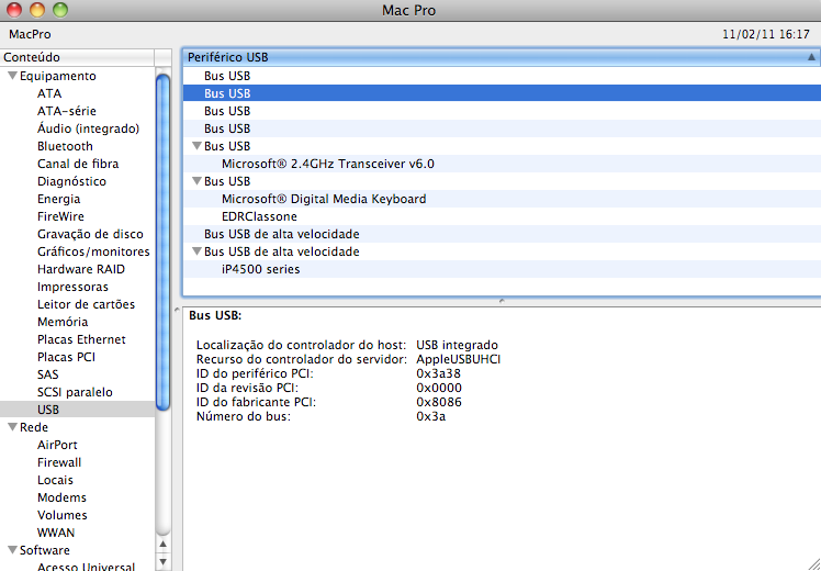

MaLd0n Posted February 19, 2011 Share Posted February 19, 2011 Entra em sleep mas volta logo a seguir, o monitor também volta e fica tudo a trabalhar normalmente. O problema é que não fica em sleep. roda esse comando no terminal, cola o "retorno" aqui grep Wake /var/log/kernel.log me manda o seu DSDT tb deve ser algo que vc tem conectado em algum USB Link to comment https://www.insanelymac.com/forum/topic/244106-ajuda-com-optimiza%C3%A7%C3%A3o-do-1065-retail-64bit-em-asus-p5qd-turbo/page/2/#findComment-1642120 Share on other sites More sharing options...
kernnell Posted February 19, 2011 Author Share Posted February 19, 2011 roda esse comando no terminal, cola o "retorno" aqui grep Wake /var/log/kernel.log me manda o seu DSDT tb deve ser algo que vc tem conectado em algum USB Certo MaLd0n Aqui fica: Feb 19 15:27:11 kernel-pc kernel[0]: Wake reason = GBEC UHC4 UHC7 EHC1 Feb 19 15:27:11 kernel-pc kernel[0]: System Wake Feb 19 15:29:33 kernel-pc kernel[0]: Wake reason = GBEC UHC4 UHC7 EHC1 Feb 19 15:29:33 kernel-pc kernel[0]: System Wake Feb 19 15:31:57 kernel-pc kernel[0]: Wake reason = GBEC UHC4 UHC7 EHC1 Feb 19 15:31:57 kernel-pc kernel[0]: System Wake dsdt.zip Link to comment https://www.insanelymac.com/forum/topic/244106-ajuda-com-optimiza%C3%A7%C3%A3o-do-1065-retail-64bit-em-asus-p5qd-turbo/page/2/#findComment-1642137 Share on other sites More sharing options...
MaLd0n Posted February 19, 2011 Share Posted February 19, 2011 Certo MaLd0n dsdt.kernnell.zip Link to comment https://www.insanelymac.com/forum/topic/244106-ajuda-com-optimiza%C3%A7%C3%A3o-do-1065-retail-64bit-em-asus-p5qd-turbo/page/2/#findComment-1642143 Share on other sites More sharing options...
kernnell Posted February 19, 2011 Author Share Posted February 19, 2011 dsdt.kernnell.zip MaLd0n você é um génio! Entretanto descobri que resolvia o problema utilizando só os 6 USBs que estão soldados à Mboard, os da caixa e os que ficam naqueles slots pci faziam o computador acordar se tivessem coisas lá ligadas. Mas com esse novo DSDT posso utilizar todas as USB e sem problemas de sleep / wake up Finalmente tenho isto a funcionar como eu queria! yupiiiii estou mesmo contente, obrigado por tudo! Link to comment https://www.insanelymac.com/forum/topic/244106-ajuda-com-optimiza%C3%A7%C3%A3o-do-1065-retail-64bit-em-asus-p5qd-turbo/page/2/#findComment-1642149 Share on other sites More sharing options...

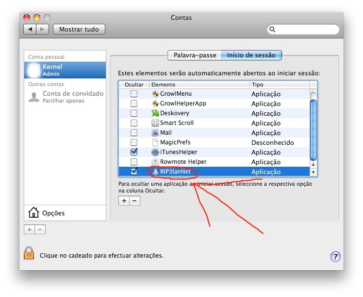

kernnell Posted February 19, 2011 Author Share Posted February 19, 2011 http://www.insanelymac.com/forum/index.php?showtopic=182535 é só por o script como tenho na foto? ou falta fazer alguma coisa? Link to comment https://www.insanelymac.com/forum/topic/244106-ajuda-com-optimiza%C3%A7%C3%A3o-do-1065-retail-64bit-em-asus-p5qd-turbo/page/2/#findComment-1642314 Share on other sites More sharing options...
MaLd0n Posted February 19, 2011 Share Posted February 19, 2011 é só por o script como tenho na foto? ou falta fazer alguma coisa? use o tópico do script pra tirar suas dúvidas eu nunca usei, não posso te responder Link to comment https://www.insanelymac.com/forum/topic/244106-ajuda-com-optimiza%C3%A7%C3%A3o-do-1065-retail-64bit-em-asus-p5qd-turbo/page/2/#findComment-1642319 Share on other sites More sharing options...
