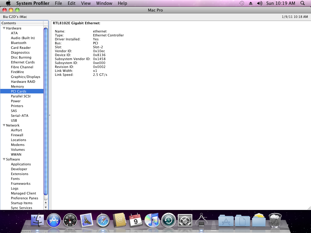

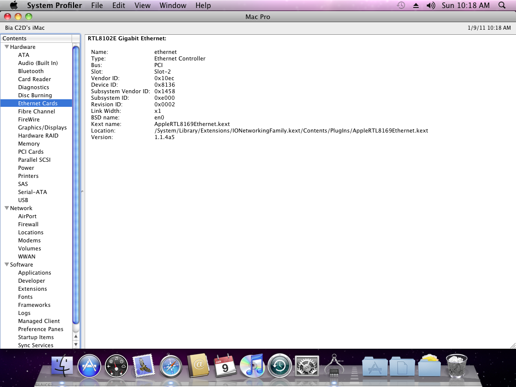

C.Frio Posted January 9, 2011 Author Share Posted January 9, 2011 MaLdOn essa eh para rede ? "essa deve funcionar em 64 http://www.mediafire.com/?a3s5zcxyb8rk08k," pois o audio ficou bom com o AppleHDA.kext.. nao entendi esta parte "LAN no pcib"..tenho uma externa espetada em PCI no about this mac em ethernet cards nada aparece e em pci cards so aparece a on board RTL8102e " a placa de rede tá aparecendo em "placa pci"? isso é cosmético, mas eu apliquei' se vc usar um slot pci pra placa de rede é só aplicar a LAN no pcib" c.frio Link to comment https://www.insanelymac.com/forum/topic/242089-sl-em-ga-g31m-es2c/#findComment-1618516 Share on other sites More sharing options...

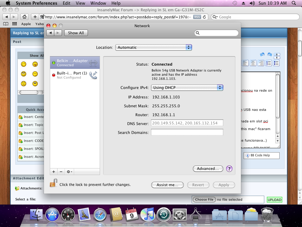

C.Frio Posted January 9, 2011 Author Share Posted January 9, 2011 MaLdOn e "corujas" "computador tem alma e vontade propria" aquele ultimo q vc mandou...RTGMac_v2.0.5 (http://www.mediafire.com/?a3s5zcxyb8rk08k'>http://www.mediafire.com/?a3s5zcxyb8rk08k), funcionou na rede on board RTL8102E, muito obrigado... Mas veja so..no System preferences-Network eh reconhecida como BELKIN e conectado...(o belkin USB nao esta plugado) no about this mac em" pci card" aparecia a on board 8102E e em " ethernet card " antes ,nao registrava nada em slot pci depois da instalacao do RTGMac_v2.0.5 (http://www.mediafire.com/?a3s5zcxyb8rk08k)o "about this mac" ficaram como nos anexos Ja no everest (WIN) aparecem 1)- 8209 ethernet adapter (coloquei uma antiga externa para ver se funcionava..) e2) - 8139/81x fast ethernet adaptor ( Esta eh a onboard) que aparece no mac como RTL8102E. Se vcs entenderem me contem... c.frio Link to comment https://www.insanelymac.com/forum/topic/242089-sl-em-ga-g31m-es2c/#findComment-1618593 Share on other sites More sharing options...
MaLd0n Posted January 9, 2011 Share Posted January 9, 2011 8102 tá aparecendo lá pq eu apliquei no DSDT tem nada não se quiser mudar o modelo, me diz o modelo correto e me manda o DSDT aquele outro deve ser da kext Link to comment https://www.insanelymac.com/forum/topic/242089-sl-em-ga-g31m-es2c/#findComment-1618677 Share on other sites More sharing options...
C.Frio Posted January 9, 2011 Author Share Posted January 9, 2011 Esta otimo assim... VLW MaLdOn,Old & Marques...e a todos do forum.. c.frio Link to comment https://www.insanelymac.com/forum/topic/242089-sl-em-ga-g31m-es2c/#findComment-1618687 Share on other sites More sharing options...
