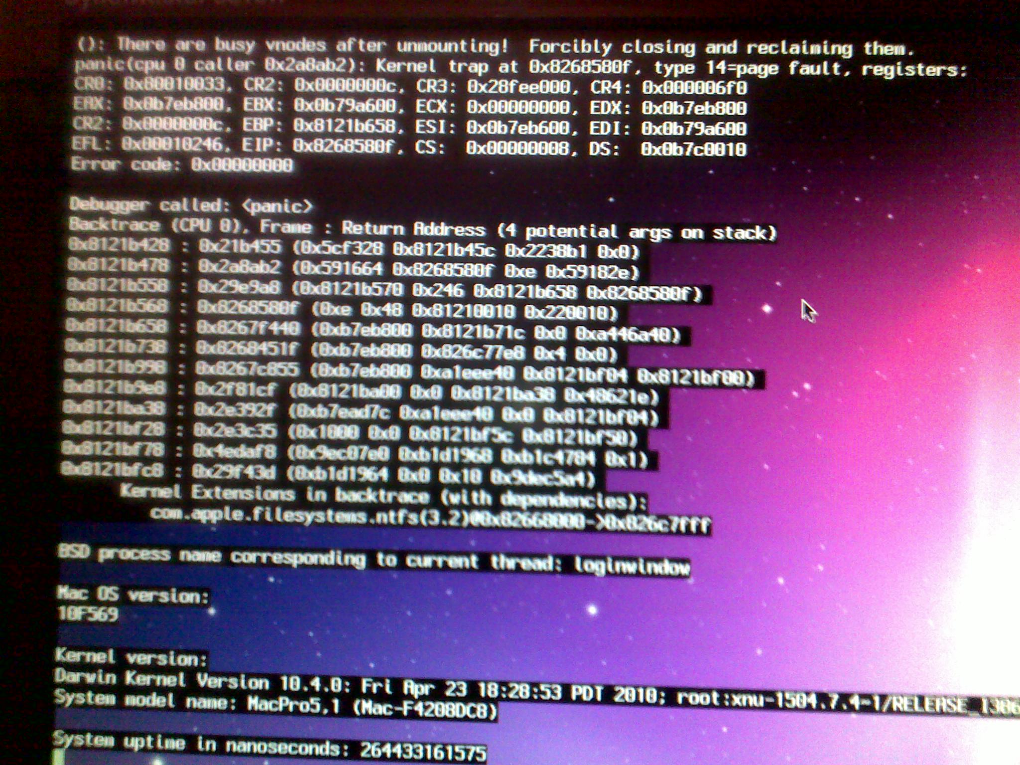

bkdwt Posted December 20, 2010 Share Posted December 20, 2010 Boa Noite. Estou enfrentando uns problemas chatos com o Snow 10.6.4, pois ao reiniciar estou recebendo uma mensagem de Kernel Panic. Fiz a instalação limpa agora, instalei o driver da nvidia,instalei a kext da placa de rede sem fio, alguns programinhas básicos, fiz a atualização do sistema "nao fiz update para 10.6.5, pois nao gostei dessa atualização" e tambem pois o driver da nvidia só da certo na 10.6.4 "é uma longa historia". Sim, minha configuração é esta aqui: Foxconn Renaissance X58 Core i7 920 2,66Ghz 6GB Ram DDR3 OCZ Rede Realtek 8187B Áudio Realtek ALC889 Nvidia 9600GT 512MB GDDR3 Outras informaçoes: Versão do Chamaleon instalada > 2.0-RC5-r653 ________________________________________ Uma coisa que percebi, é que na versão 10.6.5 eu nao tenho esse problema ao reiniciar, mas na versão 10.6.4 estou tendo esse bendito problema. Se tiverem algumas dicas, agradeço desde já. Boa Noite. PS: Esqueci de upar a foto do KP "rsrsrsrs" ... Aproveitei, e upei tambem meu DSDT Sem modificação. Mas La vai! dsdt.zip Link to comment Share on other sites More sharing options...
MaLd0n Posted December 20, 2010 Share Posted December 20, 2010 o KP está relacionado ao ntfs, deve ser a ntfs.kext, vc instalou algo relacionado a isso? pq vc não gostou do 10.6.5, o desempenho do vídeo caiu mt? entra no sistema e me envia eses arquivos pra eu poder terminar o DSDT http://www.insanelymac.com/forum/index.php...st&id=81816 Link to comment Share on other sites More sharing options...

bkdwt Posted December 21, 2010 Author Share Posted December 21, 2010 Atualizei o Kernel para a versão 10.5.0, que tem neste tópico aqui: http://www.insanelymac.com/forum/index.php?showtopic=237538 Depois retirei a ntfs.kext , e parou de dar kernel ao reiniciar ou desligar... Pelo visto vou ter que ficar sem acesso aos discos do windows, ou então, usar algum programa que faça isso no mac... Link to comment Share on other sites More sharing options...

bkdwt Posted December 22, 2010 Author Share Posted December 22, 2010 Use esse DSDT que te enviei, ele já está preparado e vai carregar as kexts originais Apple adiciona no boot.plist GeneratePStates=Yes GenerateCStates=Yes Já é adicionado automaticamente aqui quando faço a instalação do Chameleon ^^ Ja joguei la o dsdt que vc editou. Muito Obrigado Pela Ajuda PS: Tirei a kext NTFS, instalei o NTFS Mac, e agora está funfando 100% Link to comment Share on other sites More sharing options...
