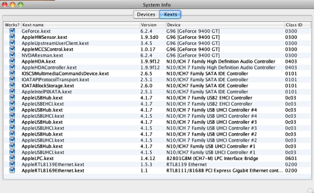

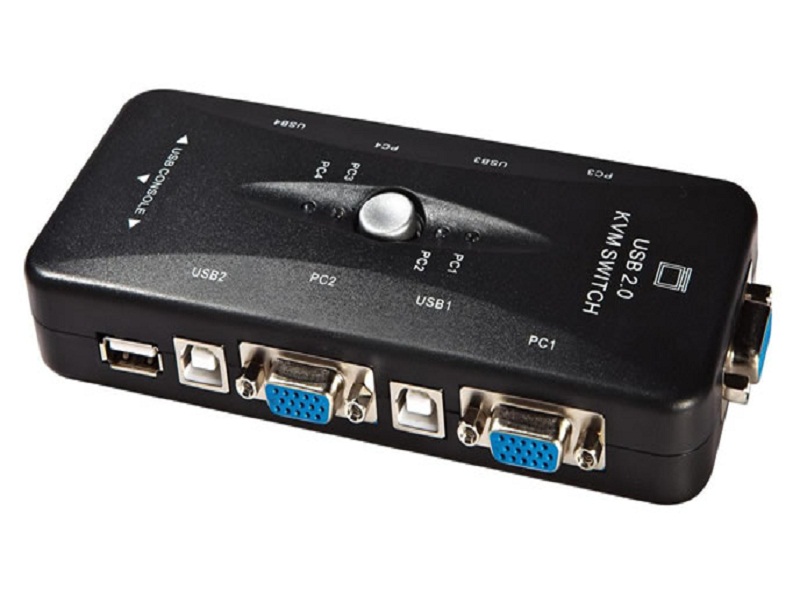

dany88 Posted December 15, 2010 Share Posted December 15, 2010 Ciao a tutti, questo è un problema davvero strano: quando collego il mio kvm switch (comprato 1 annetto fa su ebay, di marca non ben precisata, foto in allegato), Snow Leopard non riconosce piu' nessun'altra usb collegata al pc, questo fino a che non stacco lo switch. Le periferiche vengono alimentate (l'iphone si ricarica e la chiavetta si illumina) ma non funzionano. Quindi ne consegue che quando ho il kvm collegato (per sharare mouse e tastiera con 1 altro pc) non posso sincronizzare (e cosa piu' grave non posso debuggare apps) per cui devo scollegare mouse\tastiera dallo switch e collegarle direttamente alle usb del pc. (e quindi fare a meno della comodità dello switch) Non so che test eseguire e se sia possibile risolvere, visto che il problema potrebbe essere dato da qualche incompatibilità dello switch con snow leopard che crea questo conflitto. Se collego prima le periferiche usb e poi lo switch, le periferiche smettono di funzionare. Forse dovrei provare altri kext usb? il PC di cui vi sto parlando è questo: Mainboard: GIGABYTE 775 G31M-ES2L Scheda video PCI-E: GF 9400GT Gainward 1024MB HDMI/DVI/VGA RAM: DDR2 800Mhz PC6400 2GB KINGSTON CL5 CPU: Intel Pentium E5300 2.6Ghz 2Mb BOX Hard Disk SATA: Hitachi In allegato lo screen dei kext che utilizzo. Link to comment https://www.insanelymac.com/forum/topic/239973-aiuto-usb-non-funzionanti-con-switch-kvm-collegato/ Share on other sites More sharing options...
dany88 Posted December 16, 2010 Author Share Posted December 16, 2010 ho aggiunto qualche informazione in piu' Link to comment https://www.insanelymac.com/forum/topic/239973-aiuto-usb-non-funzionanti-con-switch-kvm-collegato/#findComment-1603272 Share on other sites More sharing options...

Alex//3oo1 Posted December 16, 2010 Share Posted December 16, 2010 procuratevi switch alimentati a parte io ne ho uno con la possibilità di collegarlo all'alimentazione infatti,senza alimentatore fa lo stesso scherzo anche a me a presto Link to comment https://www.insanelymac.com/forum/topic/239973-aiuto-usb-non-funzionanti-con-switch-kvm-collegato/#findComment-1603526 Share on other sites More sharing options...

dany88 Posted December 17, 2010 Author Share Posted December 17, 2010 Ok ho fatto quella prova, stesso risultato, avviando con lo switch collegato solo su Snow Leopard non cambia la soluzione. Comunque mi avete messo il dubbio sulla cosa dell'alimentazione e allora ho provato a collegarci uno switch usb che utilizzavo nell'altro pc, bhè non ci credete ma le usb che collego allo switch usb (che a sua volta è collegato normalmente ad 1 delle porte che non andavano) funzionano, peccato che quello che mi serve (ossia l'iphone) giustamente non funziona su switch senza alimentatore esterno, per cui credo di aver quasi "risolto" infatti mi basterebbe uno switch con alimentatore per far si che tutto funzioni. Giorgio, anche te avevi il problema del fatto che cliccando due volte Scroll Lock dalla tastiera da mac non funziona lo switch? Mentre da windows funziona correttamente. Per ora questo l'ho risolto semplicemente scollegando per un paio di secondi l'usb dello switch dal pc dove ho Snow (non è scomodo visto che uso una porta frontale). Link to comment https://www.insanelymac.com/forum/topic/239973-aiuto-usb-non-funzionanti-con-switch-kvm-collegato/#findComment-1603840 Share on other sites More sharing options...

dany88 Posted June 30, 2011 Author Share Posted June 30, 2011 Tanto per aggiornarvi, alla fine ho acquistato un altro kvm switch, ma questa volta un po' più serio, pagaro 12 euro spedizione inclusa su ebay. Funziona perfettamente ed è anche piu' comodo con il tasto per lo switch Link to comment https://www.insanelymac.com/forum/topic/239973-aiuto-usb-non-funzionanti-con-switch-kvm-collegato/#findComment-1706049 Share on other sites More sharing options...
