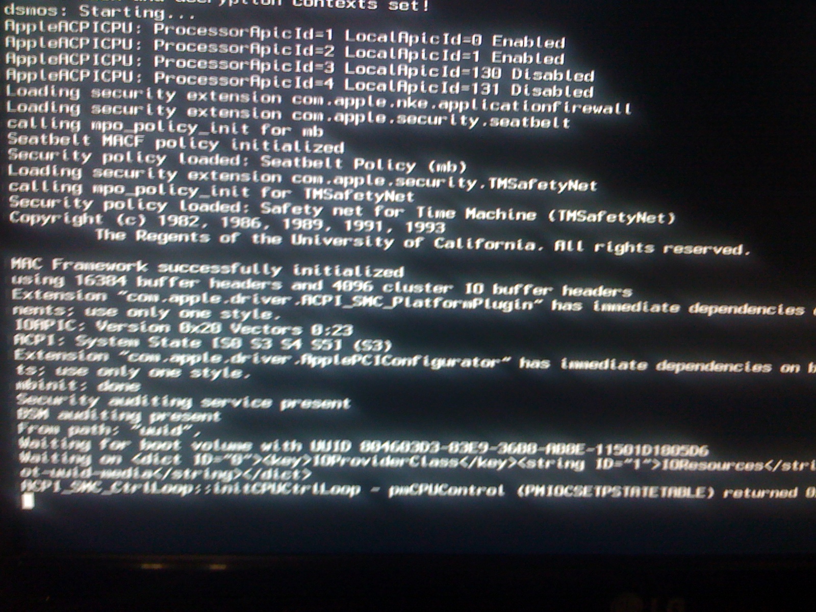

iLucasBueno Posted November 10, 2010 Author Share Posted November 10, 2010 a imagem com -v é essa que fica parada na tela IMG_0108.jpg.zip Link to comment Share on other sites More sharing options...
MaLd0n Posted November 10, 2010 Share Posted November 10, 2010 tente com cpus=1 -v Link to comment Share on other sites More sharing options...

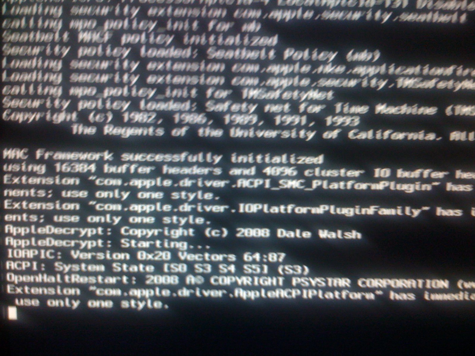

Alex Sander Posted November 14, 2010 Share Posted November 14, 2010 será que consegue me ajudar? Fiz todo o procedimento certinho ele instalou e tals. Quando terminou a instalação e pediu para reiniciar eu reiniciei mas quando volta fica em uma tela branca com a maçã no meio e nao sei disso. Ja deixei o PC ligado mias de 2h e nao sai dessa tela. Sabe oq pode estar acontecendo e como solucionar isso? Vlws meu msn esse aqui sosvidafm@hotmail.com essa configuração do meu pc seraq da pra estala amac nele Tipo de processador DualCore Intel Pentium, 2700 MHz (13.5 x 200) Conjunto de instruções x86, x86-64, MMX, SSE, SSE2, SSE3, SSSE3 CPU #1 IntelPentium® Dual-Core CPU E5400 @ 2.70GHz, 2693 MHz placA MAE G31T-7 Chipset: Intel GM965/PM965 VIA VT1708B @ Intel 82801GB ICH7 - High Definition Audio Controller [A-1] PCI Intel GMA 3100 Adaptador gráfico VIDEO (CPUID) Nome da CPU Pentium® Dual-Core CPU E5400 @ 2.70GHz Rede; Atheros L2 Fast Ethernet 10/100 Base-T Controller Link to comment Share on other sites More sharing options...
MaLd0n Posted November 14, 2010 Share Posted November 14, 2010 será que consegue me ajudar? Fiz todo o procedimento certinho ele instalou e tals. Quando terminou a instalação e pediu para reiniciar eu reiniciei mas quando volta fica em uma tela branca com a maçã no meio e nao sei disso. Ja deixei o PC ligado mias de 2h e nao sai dessa tela. Sabe oq pode estar acontecendo e como solucionar isso?Vlws meu msn esse aqui sosvidafm@hotmail.com essa configuração do meu pc seraq da pra estala amac nele Tipo de processador DualCore Intel Pentium, 2700 MHz (13.5 x 200) Conjunto de instruções x86, x86-64, MMX, SSE, SSE2, SSE3, SSSE3 CPU #1 IntelPentium® Dual-Core CPU E5400 @ 2.70GHz, 2693 MHz placA MAE G31T-7 Chipset: Intel GM965/PM965 VIA VT1708B @ Intel 82801GB ICH7 - High Definition Audio Controller [A-1] PCI Intel GMA 3100 Adaptador gráfico VIDEO (CPUID) Nome da CPU Pentium® Dual-Core CPU E5400 @ 2.70GHz Rede; Atheros L2 Fast Ethernet 10/100 Base-T Controller use o -v na tela do Chameleon e veja qual o erro se quiser poste uma foto Link to comment Share on other sites More sharing options...

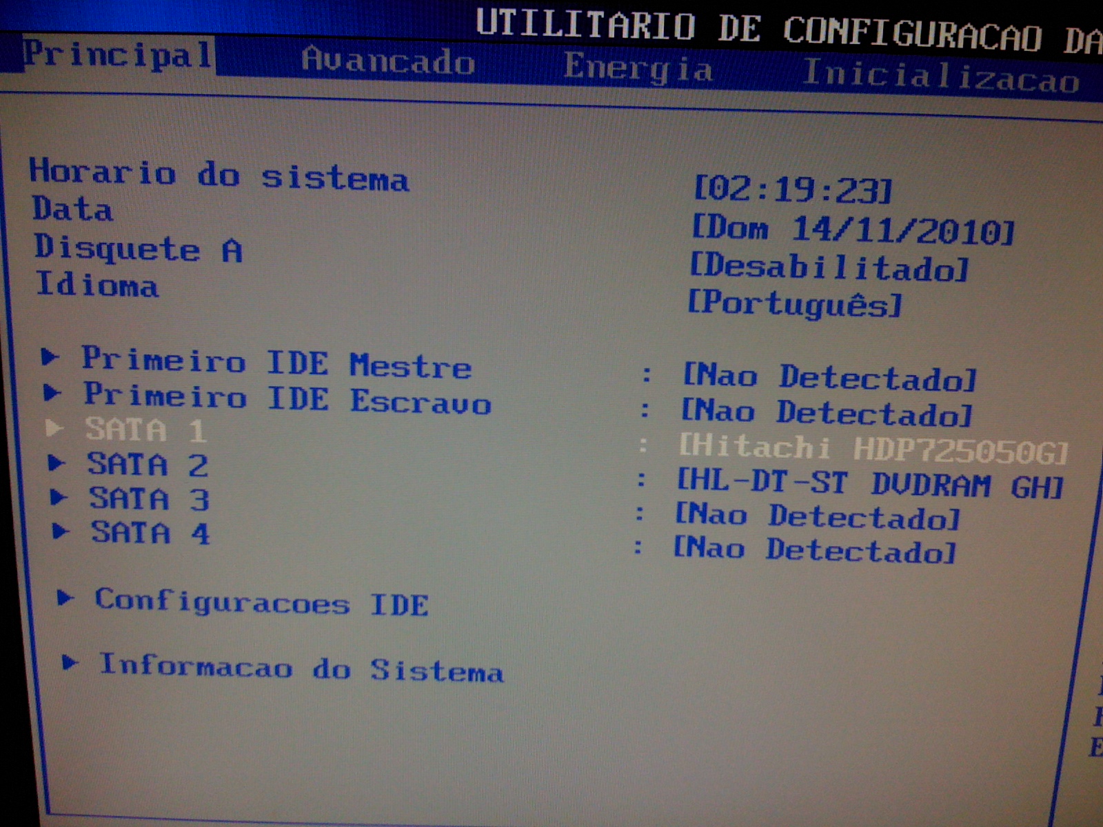

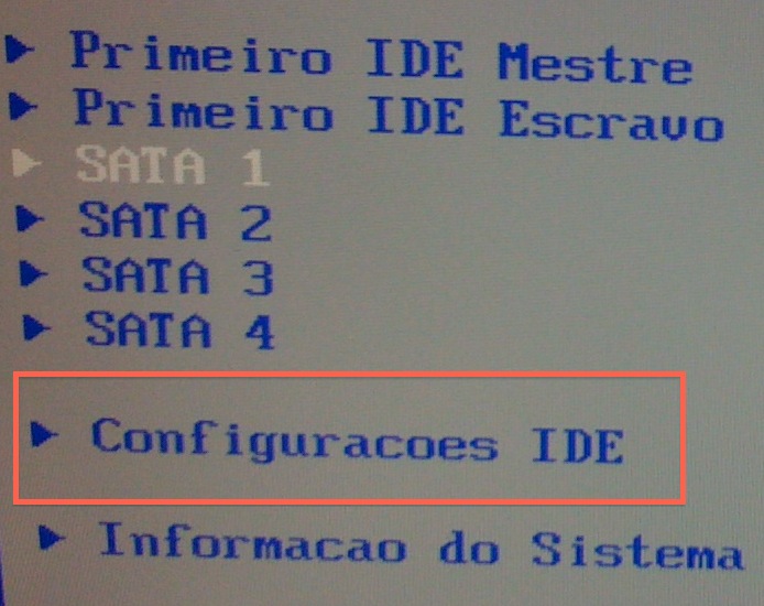

Gringo Vermelho Posted November 17, 2010 Share Posted November 17, 2010 e lembrando , eu nao consegui achar nada de AHCI na minha BIOS Lembrando que SATA tambem e IDE, abre esse e tira foto: Link to comment Share on other sites More sharing options...
iLucasBueno Posted November 17, 2010 Author Share Posted November 17, 2010 eu tentei varias versoes do Mac OSX iDeneb Kalyway Universal iPc Leo4All Hazard o cd de boot eu tentei usar sem o CD e tambem tentei com o cd o que eu usei foi o HMBT e o HackbootV3 EU TIRAREI UMA FOTO DA ''CONFIGURAÇOES IDE" Link to comment Share on other sites More sharing options...

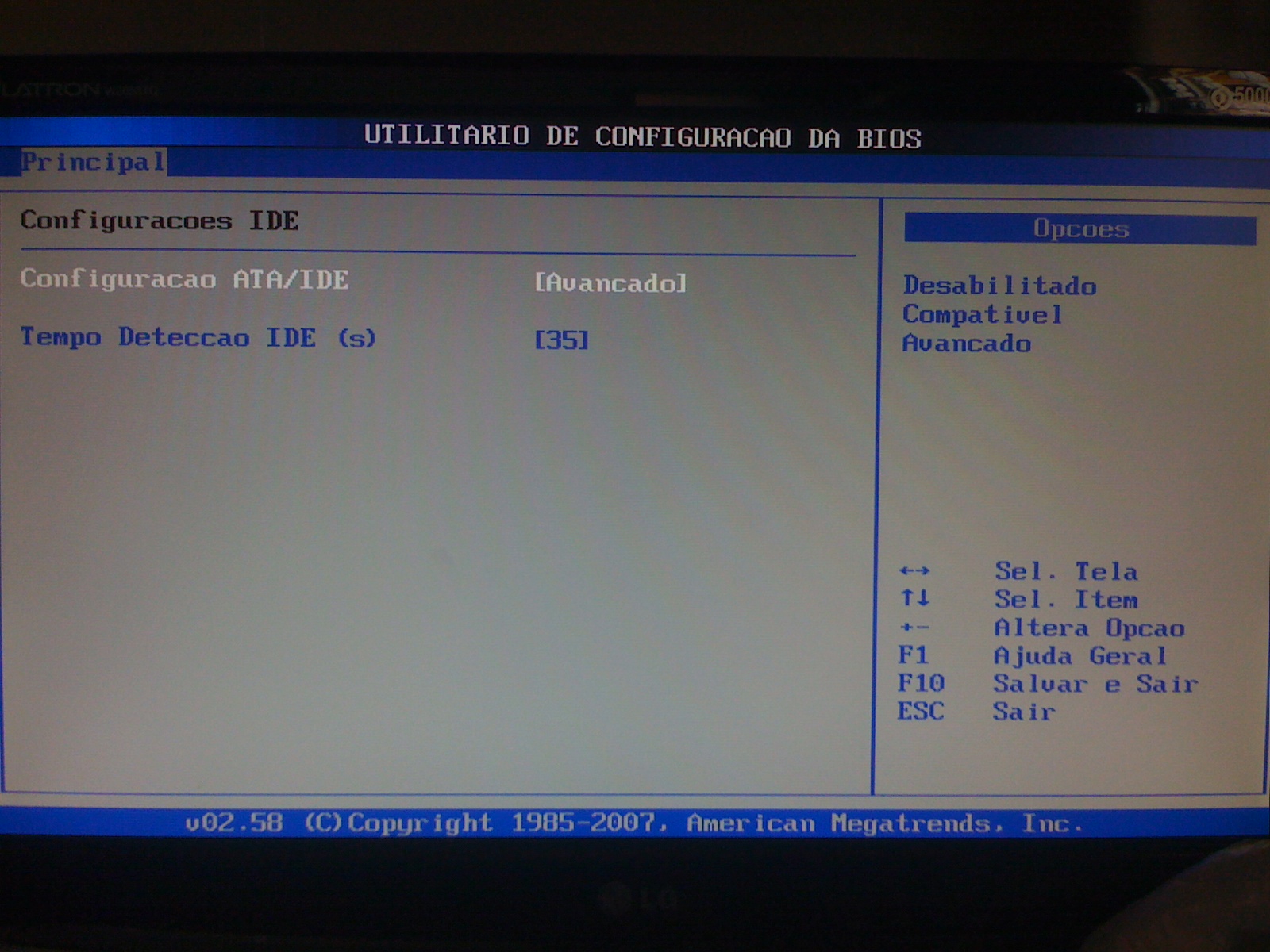

iLucasBueno Posted November 18, 2010 Author Share Posted November 18, 2010 nas configuraçoes IDE tem isso clicando neste menu, onde esta escrito avançado na imagem. abrem tres opçoes, Avançado,Compativel e Desativado Link to comment Share on other sites More sharing options...
oldnapalm Posted November 18, 2010 Share Posted November 18, 2010 Tente alternar entre as opções "avançado" e "compatível". Link to comment Share on other sites More sharing options...
