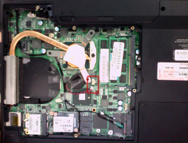

O note esta com dual boot em Hybrid MBR/GPT com Windows Seven e Retail 10.6.4 e o meu problema esta que ao desligar o note pelo Mac o botão power deixa de funcionar.
O note é um Positivo Premium Select 7150
Após a dica do colega Sliptess eu consegui constatar onde esta localizado o problema ou parte dele.
O fato é que o note só volta a ativar o power se abrir e desconectar o cabo e reconectar.
O interior dele segue abaixo e o cabo em questão eu marquei com box vermelho.
Alguém sabe dizer se tem fix pra isso?

Cara o problema ai é de junta mermo :-)
kkkkkk
agora é estranho, eu compraria outro cabo desse, que não é tão caro.

Isto acontece com ele ligado na fonte ou na bateria?
c.frio
Tanto faz ligado na fonte ou na bateria. E já testei tb sem a bateria e somente na energia. Desligou pelo Snow ele não liga mais, só abrindo e desconectando o cabo e reconectando.
