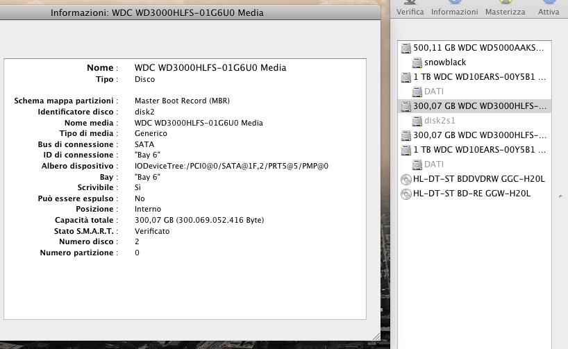

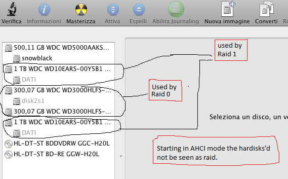

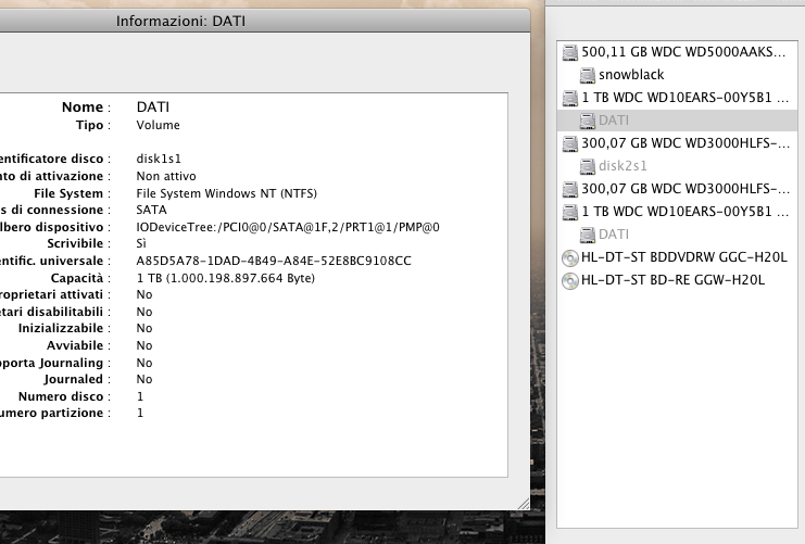

blackwalker Posted October 21, 2010 Author Share Posted October 21, 2010 per il problema degli hardisk con ntfs che mi danno in avvio 2 messaggi "the disk you inserted was not readable by the computer" ho provato cosi ma non funziona: Aprire DiskUtilityGetInfo su gli hardisk con ntfs prendere il nome/label e l'uuid dell'hardisk aprire il terminale: sudo nano /etc/fstab aggiungere per ogni hardisk con ntfs: LABEL=nome none ntfs ro,noauto,noowner o UUID=XXX-XXXX-XXX-XXX-XXX none ntfs ro,noauto,noowner CTRL+O poi INVIO (per salvare) CTRL+X (per uscire) se apro diskutility adesso mi dice che, a differenza di prima, posso attivarli ma i messaggi mi appaiono lo stesso in avvio... ho 2 hardisk in raid 0 e 2 in raid 1 tutti e 4 ntfs i 2 hd in raid 1 mi da il nome e l'uuid, per i 2 hd in raid 0 nulla...li vede ma non mi da piu informazioni non so piu che fare, dovro' convivere con questi 2 messaggi! possibile?? Link to comment https://www.insanelymac.com/forum/topic/234179-aiuto-p6t-deluxe-v2-ati-gigabyte-hd-5870/#findComment-1567804 Share on other sites More sharing options...
blackwalker Posted October 23, 2010 Author Share Posted October 23, 2010 per il problema degli hardisk con ntfs che mi danno in avvio 2 messaggi "the disk you inserted was not readable by the computer" ho provato cosi ma non funziona: se apro diskutility adesso mi dice che, a differenza di prima, posso attivarli ma i messaggi mi appaiono lo stesso in avvio... ho 2 hardisk in raid 0 e 2 in raid 1 tutti e 4 ntfs i 2 hd in raid 1 mi da il nome e l'uuid, per i 2 hd in raid 0 nulla...li vede ma non mi da piu informazioni non so piu che fare, dovro' convivere con questi 2 messaggi! possibile?? ma proprio nessuno? non mi fate parlare da solo..... allego dei screenshots in cui si vedeno i 4 hardisk che ho in raid, 2 in raid 0, 2 in raid 1. Non so se sono quelli in raid 0 a dare problemi, visto che non riesco ad ottenere l'UUID! Link to comment https://www.insanelymac.com/forum/topic/234179-aiuto-p6t-deluxe-v2-ati-gigabyte-hd-5870/#findComment-1568610 Share on other sites More sharing options...
