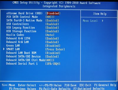

javierandress Posted October 31, 2010 Author Share Posted October 31, 2010 Paso 1 - Configuración del BIOS Tenemos que setear el BIOS para que los dispositivos de almacenamiento esten en el modo ACHI y hacer que la prioridad del Booteo este en el CD. Este paso es vital ya que el Snow no funciona en IDE A continuacion unas imagenes de como setearlo en una gigabyte con chipset P55 hola a todos chicos! Bueno les cuento he echo todo esos cambios, tengo una placa GA-H55M-S2H, i3 530, disco duro 500 GB. 160 GB, Ram 2 Gb, Geforce 9500 GT. y bueno grabe el [url="http://www.insanelymac.com/forum/topic/279450-why-insanelymac-does-not-support-tonymacx86/"]#####[/url], tengo el snow leopar retail Single layer. lo grabe en el dvd de 4,7 gb de espacio, Hago los cambios en la bios, el lector como arranque disco duro como segundario, y luego activo el S3 y 64 bits, aqui es donde tengo el problema en donde activar el AHCI lo activo pero me falta la otra opciòn que mi placa no la trae, que es la que se puede apreciar en la foto de arriba la opcion se llama onboard SATA/IDE Ctrl MODE [ AHCI ] el lo tiene en AHCI... bueno entonces hago todo los cambios en bios como les comente arriba menos la opcion que no ofrece mi placa... y grabo y renicio mi bios... inserto [url="http://www.insanelymac.com/forum/topic/279450-why-insanelymac-does-not-support-tonymacx86/"]#####[/url]. lo lee el lector como primario... lo carga entra a [url="http://www.insanelymac.com/forum/topic/279450-why-insanelymac-does-not-support-tonymacx86/"]#####[/url] y saco dvd y incerto el dvd de retail y lo cargo precionando F5 me lo toma y bueno preciono enter para cagar la intalacion y al momento de entrar a la manzana pantalla blanca se renicia hago lo mismo pero ejecuto la retail en [url="http://www.insanelymac.com/forum/topic/279450-why-insanelymac-does-not-support-tonymacx86/"]#####[/url] con busratio=22 y me sale este mensaje cuando carga still waiting for root device Bueno espero que me puedan ayudar, que puede ser, y Gracias por el espacio! saludos! Link to comment https://www.insanelymac.com/forum/topic/234068-ga-h55m-s2h-i3-530-500gb/page/2/#findComment-1573688 Share on other sites More sharing options...

javierandress Posted November 2, 2010 Author Share Posted November 2, 2010 busca buen en la bios, esa opcion si esta Estas seguro? tienes la placa GA-H55M-S2H? yo la busque y busque y no la tiene sacare unas fotos a mi bios para que veas que pueod seleccionar o no... saludos! Link to comment https://www.insanelymac.com/forum/topic/234068-ga-h55m-s2h-i3-530-500gb/page/2/#findComment-1574767 Share on other sites More sharing options...
javierandress Posted November 4, 2010 Author Share Posted November 4, 2010 Finalmente, logre instalar el retail. Era el tema del lector dvd, mi grabadora o lectora era ide y conecte un sata y no tube complicaciones para instalar! Link to comment https://www.insanelymac.com/forum/topic/234068-ga-h55m-s2h-i3-530-500gb/page/2/#findComment-1576465 Share on other sites More sharing options...
