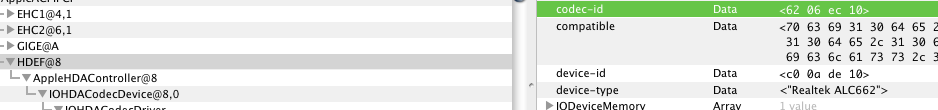

scrax Posted September 4, 2010 Share Posted September 4, 2010 intendi dire fare un codec dump da una distro live di linux e postare il txt? no intendo in ioreg cerca hdef e vedi che codec-id c'è scritto: Link to comment Share on other sites More sharing options...
Smith@@™ Posted September 5, 2010 Author Share Posted September 5, 2010 Certo che sì, se mi posta i 2 codec... Link to comment Share on other sites More sharing options...
Mela quadrata Posted September 5, 2010 Share Posted September 5, 2010 nointendo in ioreg cerca hdef e vedi che codec-id c'è scritto: Ok, appena avrò tempo di far ripartire OS X, farò una verifica... Purtroppo essendo un AMD, provando a installare l'aggiornamento 10.6.4 da 10.6.3, non è riuscito a portare a termine l'aggiornamento e mi ha impedito di aggiornare di conseguenza anche il kernel... Certo che sì, se mi posta i 2 codec... Ti ringrazio per la disponibilità. Link to comment Share on other sites More sharing options...
