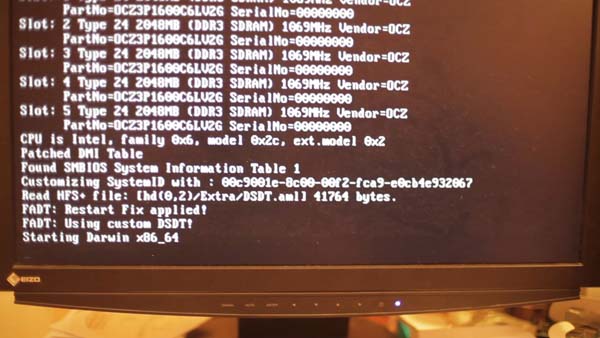

lord_yupa Posted August 6, 2010 Author Share Posted August 6, 2010 Grazie Fabio, allora: purtroppo niente, stesso problema dopo il boot di chameleon si riavvia il computer però ho provato a registrare con una telecamera il log del -v e sono riuscito a catturare l'immagine finale prima del riavvio, spero possa esseri utile per capire qual'è il problema se ti può servire, il bios della scheda madre è il 1003 del 3 agosto la scheda avideo è una PNY 512 mb quadro fx580 con 1 dvi e 2 display port Link to comment https://www.insanelymac.com/forum/topic/227624-risolto-p6t-deluxe-v2-i7-980x-il-computer-si-riavvia/#findComment-1525950 Share on other sites More sharing options...
ErmaC Posted August 6, 2010 Share Posted August 6, 2010 Grazie Fabio, allora: purtroppo niente, stesso problema dopo il boot di chameleon si riavvia il computer però ho provato a registrare con una telecamera il log del -v e sono riuscito a catturare l'immagine finale prima del riavvio, spero possa esseri utile per capire qual'è il problema se ti può servire, il bios della scheda madre è il 1003 del 3 agosto la scheda avideo è una PNY 512 mb quadro fx580 con 1 dvi e 2 display port hmmm... hai qualche altra periferica collegata? In pratica non sei mai andato oltre il "riavvio"? Ovvero non hai mai visto la schermata di presentazione di snow sul tuo sistema 980x? Fabio EDIT Fai alcune ulteriori prove. 1) Disabilita da BIOS l'HyperTreading 2) Disabilita tutte le CPU Link to comment https://www.insanelymac.com/forum/topic/227624-risolto-p6t-deluxe-v2-i7-980x-il-computer-si-riavvia/#findComment-1525959 Share on other sites More sharing options...
lord_yupa Posted August 6, 2010 Author Share Posted August 6, 2010 hai qualche altra periferica collegata? no niente, ho staccato anche il dvd In pratica non sei mai andato oltre il "riavvio"?Ovvero non hai mai visto la schermata di presentazione di snow sul tuo sistema 980x? mai visto niente sin dall'inizio, con tutte le prove che ho fatto sempre la stessa cosa se parto senza -v si intravede per una frazione di secondo la schermata grigia con la mela ma si riavvia immediatamente Link to comment https://www.insanelymac.com/forum/topic/227624-risolto-p6t-deluxe-v2-i7-980x-il-computer-si-riavvia/#findComment-1525964 Share on other sites More sharing options...

ErmaC Posted August 6, 2010 Share Posted August 6, 2010 Cacchio, niente sempre la stessa cosa che versione hai installato di snow? la 10.6.0 o la 10.6.3 ? Riusciresti in tempi brevi a ripetere l'installazione usando il tuo secondo hack... inizializzando il disco rigido nuovamente? Fabio EDIT A naso mi sa che il tuo processore è la causa di queste rogne... Sappi che dalla 10.6.4 è supportato dal sistema... In caso continuasse a non funzionare... Si potrebbe provare a fare una installazione dal tuo secondo hack aggiornandolo alla 10.6.4, giocando poi con il cambiare i dati/file della cartella Extra.. Link to comment https://www.insanelymac.com/forum/topic/227624-risolto-p6t-deluxe-v2-i7-980x-il-computer-si-riavvia/#findComment-1525993 Share on other sites More sharing options...
lord_yupa Posted August 6, 2010 Author Share Posted August 6, 2010 Ho la 10.6.0 che aggiornavo nell'altro hack alla 10.6.4 la 10.6.3 non ce l'ho ed in verita ho anche pensato che quello poteva essere il problema visto che la cpu è nuova si posso ripetere l'installazione velocemente naturalmente dimmi tutto quello che devo fare non vorrei che l'errore è mio perchè sbaglio qualche passaggio io seguo la guida di williamwallace per l'installazione poi una volta installato dimmi cosa devo fare per sicurezza aspetto in linea grazie Ermanno EDIT si puo aggiornare alla 10.6.4 dall'altro hackintosh? Link to comment https://www.insanelymac.com/forum/topic/227624-risolto-p6t-deluxe-v2-i7-980x-il-computer-si-riavvia/#findComment-1525998 Share on other sites More sharing options...
ErmaC Posted August 6, 2010 Share Posted August 6, 2010 Ho la 10.6.0 che aggiornavo nell'altro hack alla 10.6.4la 10.6.3 non ce l'ho ed in verita ho anche pensato che quello poteva essere il problema visto che la cpu è nuova si posso ripetere l'installazione velocemente naturalmente dimmi tutto quello che devo fare non vorrei che l'errore è mio perchè sbaglio qualche passaggio io seguo la guida di williamwallace per l'installazione poi una volta installato dimmi cosa devo fare per sicurezza aspetto in linea grazie Ermanno EDIT si puo aggiornare alla 10.6.4 dall'altro hackintosh? ripeti l'installazione e aggiorna alla 10.6.4 vedi se riesci ad avviare tranquillamente quella installazione sul tuo primo hack fatto il tutto sostituisci la cartella Extra con quella che ti ho postato... Riproviamo... Altrimenti riprendiamo domani... (ora stacco) Fabio Link to comment https://www.insanelymac.com/forum/topic/227624-risolto-p6t-deluxe-v2-i7-980x-il-computer-si-riavvia/#findComment-1526002 Share on other sites More sharing options...

lord_yupa Posted August 7, 2010 Author Share Posted August 7, 2010 Grande Fabio, avevi ragione il problema era la versione di snow con la 10.6.4 è partito certo ho dovuto fare molti giri per installarla, ma adesso che ho capito qual'è il problema provo un altro modo più veloce la scheda di rete e l'audio non funzionano cerchero di capire perchè ancora non ho provato con il nuovo chameleon che mi hai postato ma domani mattina, quando rteistallerò ancora una volta, lo farò sicuramente. So che questo processore non è per tutte le tasche, a me fortunatamente mi è stato dato, grazie al lavoro che faccio, per testarlo. oltre ai test ufficiali, adesso possiamo fare anche dei test per vedere come va rispetto agli hackintosh e rispetto ai veri mac. se la cosa ti/vi interessa sono disponibile per spremere un po la bestia. ditemi che tipo di benchmark vi interessano ed io li faccio, mi sembra il minimo che posso fare per ora grazie Ermanno Link to comment https://www.insanelymac.com/forum/topic/227624-risolto-p6t-deluxe-v2-i7-980x-il-computer-si-riavvia/#findComment-1526520 Share on other sites More sharing options...
