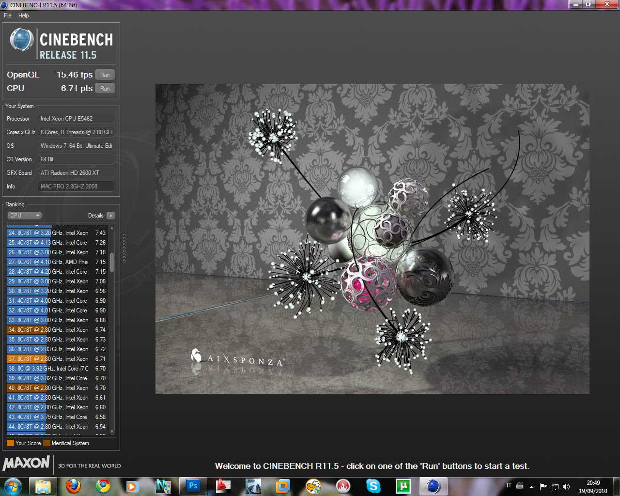

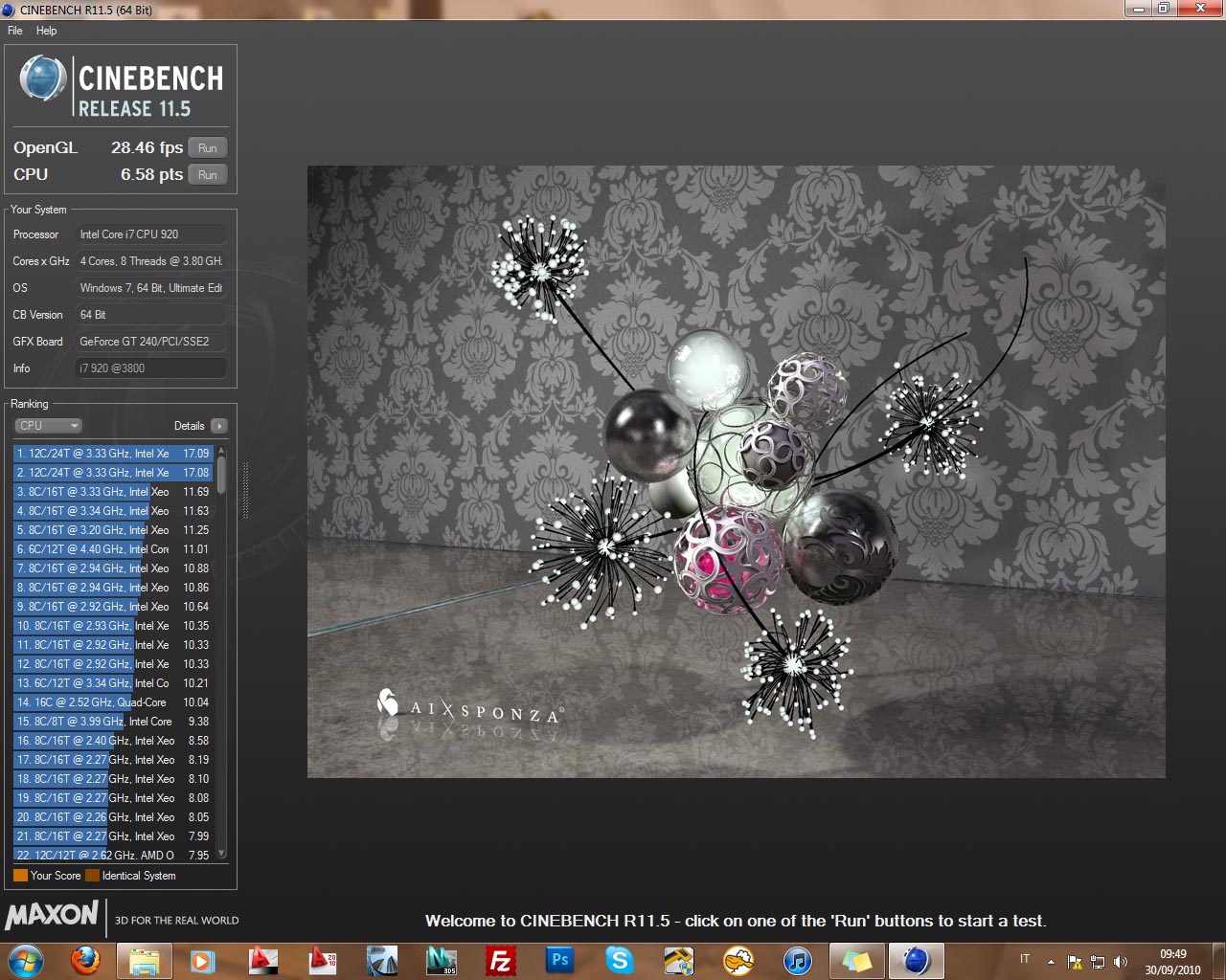

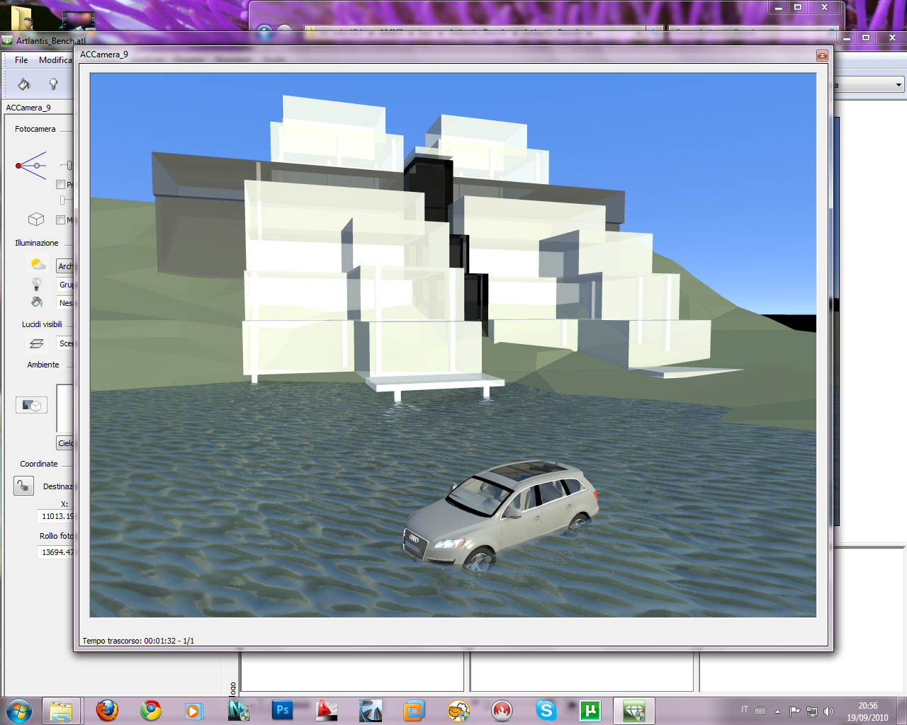

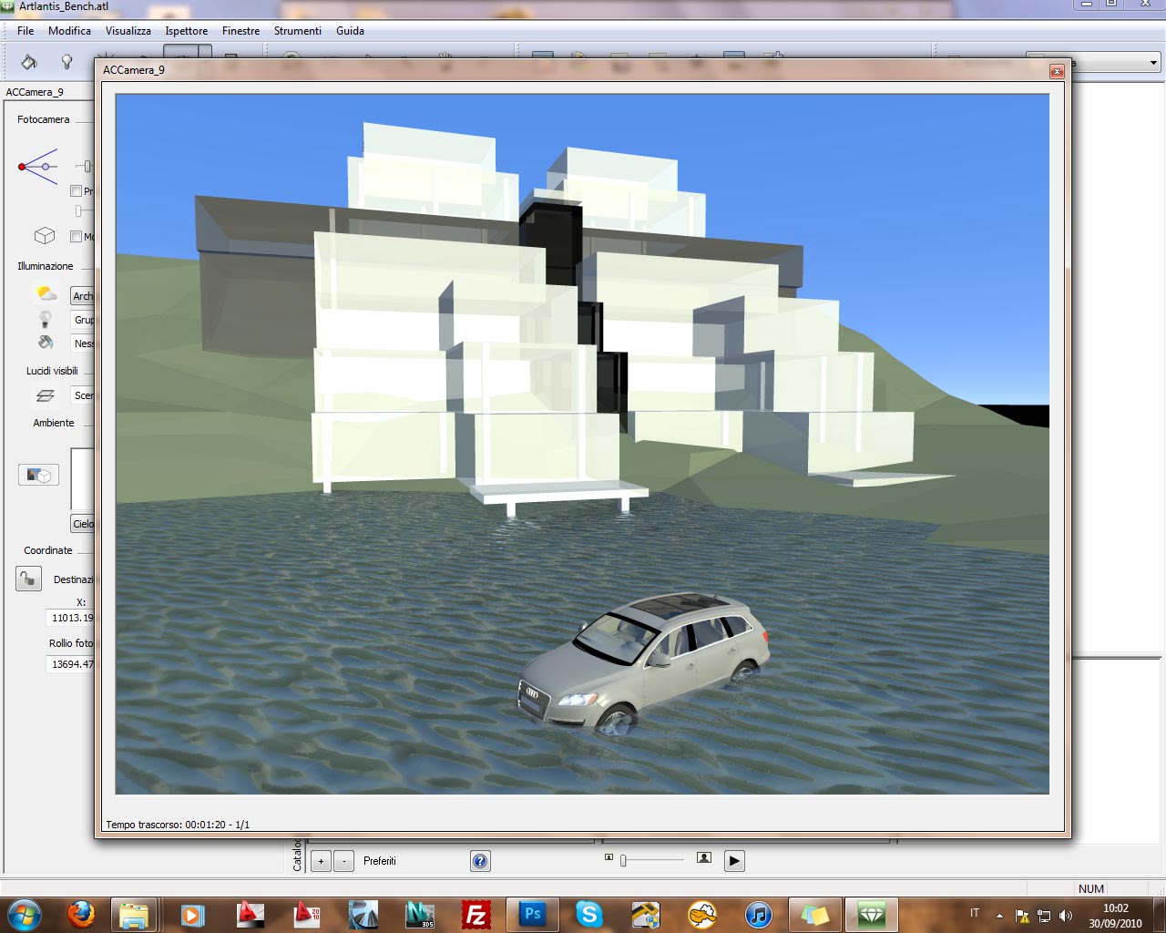

tonino_l Posted October 1, 2010 Author Share Posted October 1, 2010 Ecco i primi test di velocità condotti con la cpu a i7 920 (D0) 3,8Ghz e confrontati cn il mio MAC-PRO versione 3.1 dual xeon 2.8Ghz 6gb ram. I test sono stati condotti per adesso su win 7 64bit! i7-920 a 3,8Ghz test Cinebench 11.5: i7-920 a 3,8Ghz test Artlantis 3.0 MAC-PRO 3.1 (dual xeon)2008-2009 test Cinebench 11.5: MAC-PRO 3.1 (dual xeon)2008-2009 test Artlantis 3.0: Da questi test si nota un sostanziale pareggio sui tempi di rendering con un miglioramento del i7 su Artlantis sicuramente avvanttagiato dalla velocita maggiorata della CPU. Impari il confronto con la scheda video perchè sul mac-pro è installata la ati2600xt che mosta la vua età.... A causa di un problema sul sistema del MAC-PRO (devo reistallare tutto SNOW) a breve posterò anche i test effettuati con questo sistema. Ovviamente la Giga+I7 vanno alla grande!!! Spero di essere stato utile. Link to comment Share on other sites More sharing options...

iDadde Posted October 19, 2010 Share Posted October 19, 2010 sarebbe interessante un benchmark eseguito sulla stessa macchina con win7 vs.snow leopard sia per il mac che per l'hackintosh,che ne dici? ...ooops! non avevo fatto caso alle ultime due righe del tuo post,attendo impaziente allora;) Link to comment Share on other sites More sharing options...

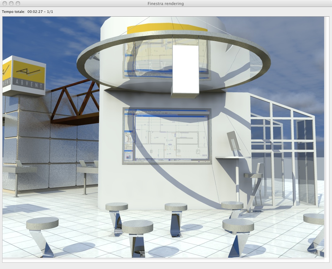

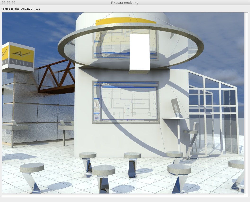

tonino_l Posted November 30, 2010 Author Share Posted November 30, 2010 sarebbe interessante un benchmark eseguito sulla stessa macchina con win7 vs.snow leopard sia per il mac che per l'hackintosh,che ne dici? ...ooops! non avevo fatto caso alle ultime due righe del tuo post,attendo impaziente allora;) Ecco i test: I7-920 a 3,8 Ghz 6gbRAM - Artlantis 3 Osx 10.6.5 - tempo renderig 2.20 min. MAC-PRO 3.1 6gbRAM (dual xeon)2008-2009 - Artlantis 3 Osx 10.6.5 - tempo renderig 2.27 min. Sinteticamente: a parità di OS e ram installata Il mio Hach-overcloccato a 3,8ghz (stabilissimo) batte di 7" il MAC-PRO 2XEON VECCHIA GENERAZIONE 3.1 Un saluto a tutti Link to comment Share on other sites More sharing options...

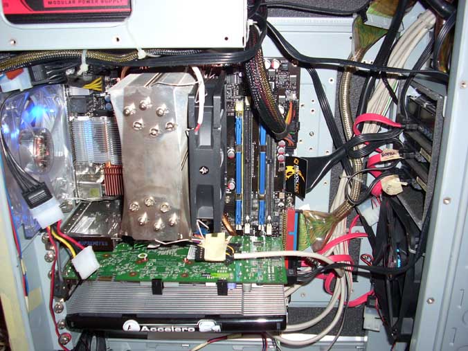

iDadde Posted December 8, 2010 Share Posted December 8, 2010 Ciao iDadde mica puoi postare le foto della tua insonorizzazione. Eventualmente anche foto del materiale usato.Grazie Antonio ecco qua:nella foto a case aperto manca ancora l'espanso alla base.... P.S.:ottimi bench! Link to comment Share on other sites More sharing options...
scrax Posted December 8, 2010 Share Posted December 8, 2010 Ecco i primi test di velocità condotti con la cpu a i7 920 (D0) 3,8Ghz e confrontati cn il mio MAC-PRO versione 3.1 dual xeon 2.8Ghz 6gb ram. I test sono stati condotti per adesso su win 7 64bit! i7-920 a 3,8Ghz test Cinebench 11.5: i7-920 a 3,8Ghz test Artlantis 3.0 MAC-PRO 3.1 (dual xeon)2008-2009 test Cinebench 11.5: MAC-PRO 3.1 (dual xeon)2008-2009 test Artlantis 3.0: Da questi test si nota un sostanziale pareggio sui tempi di rendering con un miglioramento del i7 su Artlantis sicuramente avvanttagiato dalla velocita maggiorata della CPU. Impari il confronto con la scheda video perchè sul mac-pro è installata la ati2600xt che mosta la vua età.... A causa di un problema sul sistema del MAC-PRO (devo reistallare tutto SNOW) a breve posterò anche i test effettuati con questo sistema. Ovviamente la Giga+I7 vanno alla grande!!! Spero di essere stato utile. Riesci a fare i testi downcloccando l'hack a 2,8Ghz? Sono entrambi a 6 Ghz? Puoi postare il risultato di questo comando? kextstat -k | grep SMBus Link to comment Share on other sites More sharing options...
