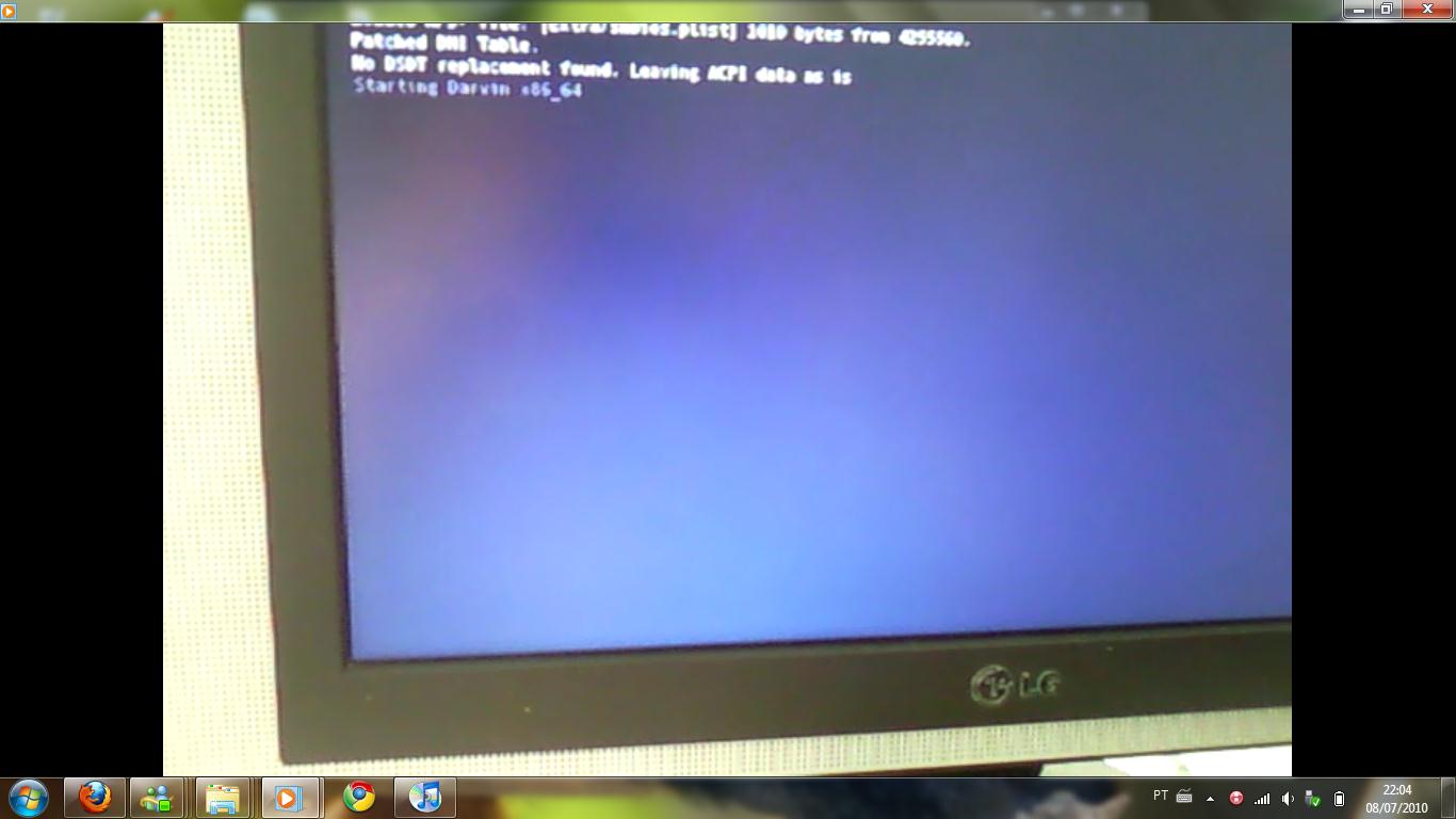

TocaRaul Posted July 8, 2010 Share Posted July 8, 2010 Eu fiz a instalação do Snow Leopard by Hazard por esse guia e tudo ia bem até o reboot do sistema. O PC-EFI aparece, e eu ponho as flags "arch=i386 -v -f" como diz no guia, mas após carregar todas as kexts a tela fica preta e não sai disso. Ele pára em "Starting Darwin x86_64" para ser mais exato. Sem o -v ele simplesmente mostra a tela da maçã e fica nela, sem símbolo de carregando nem nada. Placa-Mãe Asus P5VDC-X Placa de Rede Realtek RTL8201CL 10/100 LAN PHY (onboard) Áudio ADI AD1986A High Definition Audio (onboard) Placa de Vídeo nVidia GeForce FX 5200 Processador Intel Celeron D 366 2.53GHz Link to comment https://www.insanelymac.com/forum/topic/224367-ajudamac-trava-ap%C3%B3s-instala%C3%A7%C3%A3o/ Share on other sites More sharing options...
macmarques Posted July 8, 2010 Share Posted July 8, 2010 Eu fiz a instalação do Snow Leopard by Hazard por esse guia e tudo ia bem até o reboot do sistema. O PC-EFI aparece, e eu ponho as flags "arch=i386 -x -f" como diz no guia, mas após carregar todas as kexts a tela fica preta e não sai disso. Ele pára em "Starting Darwin x86_64" para ser mais exato. Sem o -v ele simplesmente mostra a tela da maçã e fica nela, sem simbolo de carregando nem nada. TocaRaul, poste uma foto com o devido erro em verbose -v , fica mais facil pra te ajudar! Marques Link to comment https://www.insanelymac.com/forum/topic/224367-ajudamac-trava-ap%C3%B3s-instala%C3%A7%C3%A3o/#findComment-1507438 Share on other sites More sharing options...
TocaRaul Posted July 9, 2010 Author Share Posted July 9, 2010 TocaRaul, poste uma foto com o devido erro em verbose -v , fica mais facil pra te ajudar! Marques Esta é a última linha de texto que aparece antes da tela ficar completamente preta. Tive que gravar um vídeo porque passa muito rápido para tirar uma foto Link to comment https://www.insanelymac.com/forum/topic/224367-ajudamac-trava-ap%C3%B3s-instala%C3%A7%C3%A3o/#findComment-1507467 Share on other sites More sharing options...

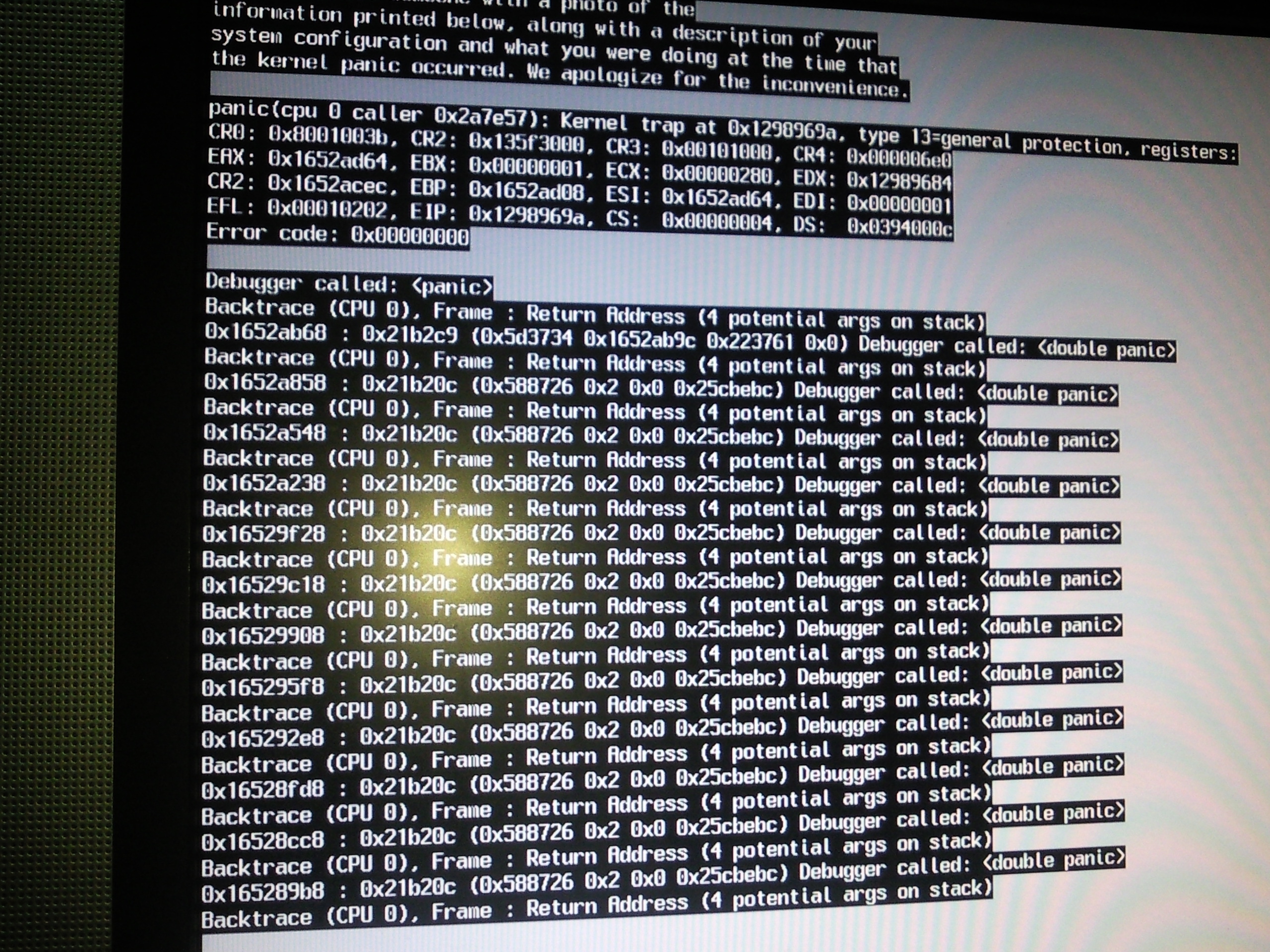

TocaRaul Posted July 10, 2010 Author Share Posted July 10, 2010 Pode ser o bootloader, tem certeza de que não tem o Chameleon? Tenta fazer o boot pelo DVD e digitar "rd=disk0s2 -v" (varia o número de acordo com o HD e partição onde você instalou o Mac OS). Sim, o problema era mesmo o kernel, eu instalei com o legacy e funcionou. Tudo bem que ele deu KP quando eu bootei com -v, mas com -x eu consegui Agora é resolver o áudio, a rede e o KP. E toca Raul!!! Link to comment https://www.insanelymac.com/forum/topic/224367-ajudamac-trava-ap%C3%B3s-instala%C3%A7%C3%A3o/#findComment-1508116 Share on other sites More sharing options...
oldnapalm Posted July 10, 2010 Share Posted July 10, 2010 Com -x (safe boot) não vai funcionar mesmo a rede e o áudio, tem que fazer o boot normal. Qual o erro ao usar apenas -v? Link to comment https://www.insanelymac.com/forum/topic/224367-ajudamac-trava-ap%C3%B3s-instala%C3%A7%C3%A3o/#findComment-1508118 Share on other sites More sharing options...
TocaRaul Posted July 10, 2010 Author Share Posted July 10, 2010 Com -x (safe boot) não vai funcionar mesmo a rede e o áudio, tem que fazer o boot normal. Qual o erro ao usar apenas -v? Esse é o erro que aparece com -v e sem o -v. Também estou planejando de mover o PC pra perto da TV e usá-la como monitor, será que tem problema? Link to comment https://www.insanelymac.com/forum/topic/224367-ajudamac-trava-ap%C3%B3s-instala%C3%A7%C3%A3o/#findComment-1508123 Share on other sites More sharing options...

TocaRaul Posted July 16, 2010 Author Share Posted July 16, 2010 Bem, eu não apareci por um tempo pois minha instalação do Mac foi pro espaço (eu disse pra DeeDee ficar longe do botão vermelho ), e eu fiquei esse tempo pra botar ela no ar novamente. O KP eu resolvi, acabou que era o AppleTyMECDriver.kext, então eu o deletei e consegui entrar no sistema sem nenhuma flag. O áudio funcionou de primeira (eu adivinhei o kext certo ), mas sem compensação a rede não funciona nunca. Tentei vários tutoriais e kexts que eu achei, mas nenhum funcionou ; ele não reconhece minha placa de rede de jeito nenhum. Também não consigo com que ele exiba o vídeo na resolução de 1360x768 (talvez porque esteja sem um kext de vídeo); eu tentei instalar o Natit.kext, mas não adiantou nada (provavelmente eu fiz errado). Estou sem QE/CI também (eu vi que minha placa, mesmo velha, suporta). Resolvendo isso terei um Mac OS X totalmente funcional (espero). Também queria saber o que é necessário pra atualizar o sistema pra versão 10.6.4, se precisa de algum combo update ou só o Software Update dá conta. Uma última coisa é se dá pra modificar o "About This Mac" de volta pro Retail, porque aquela caveira do Hazard não combina com meu plano de fundo todo branco . TocaRaul, porque nao vai de RETAIL?É bem melhor, nao tem bugs e é uma instalação limpa, muito mais facil de se fazer. Pense ae Marques Eu preferi utilizar uma distro porque é meu primeiro Hackintosh, então eu não sou muito entendido do assunto, e meu PC já não é lá tão novo, e iria precisar de muitos ajustes, além de um kernel modificado etc. Link to comment https://www.insanelymac.com/forum/topic/224367-ajudamac-trava-ap%C3%B3s-instala%C3%A7%C3%A3o/#findComment-1512148 Share on other sites More sharing options...
