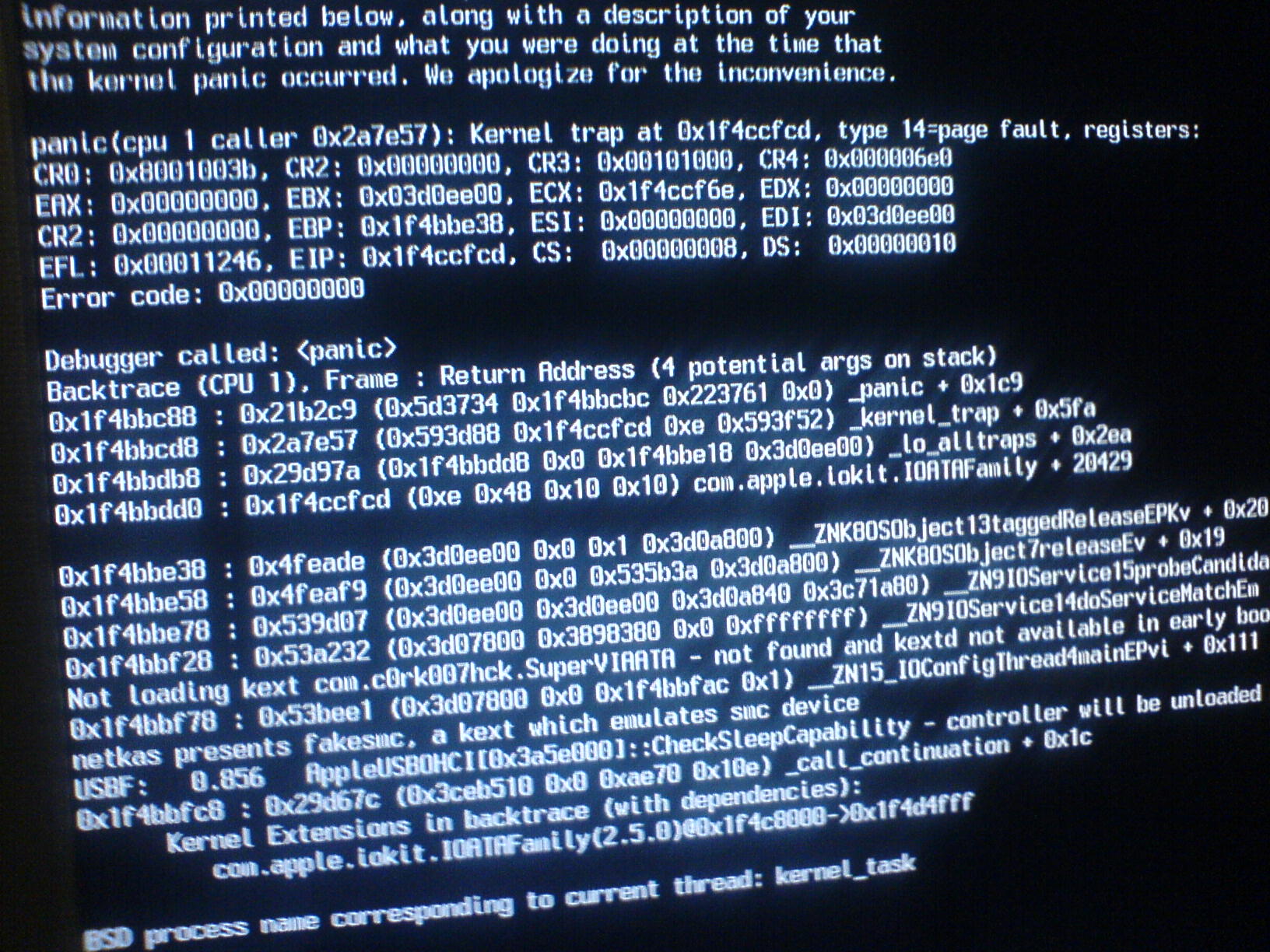

macaiba Posted April 18, 2010 Share Posted April 18, 2010 Pessoal essa é a tela de erros que aparece quando dou o boot pelo modo -v. Alguém sabe como ajudar?? valeu Link to comment https://www.insanelymac.com/forum/topic/215155-instala%C3%A7%C3%A3o-do-snow-leopard-by-hazard/#findComment-1451177 Share on other sites More sharing options...
oldnapalm Posted April 18, 2010 Share Posted April 18, 2010 No boot do DVD ou do HD? Parece que é com a SuperVIAATA / IOATAFamily o problema. Qual a controladora SATA? Que kext você instalou? Link to comment https://www.insanelymac.com/forum/topic/215155-instala%C3%A7%C3%A3o-do-snow-leopard-by-hazard/#findComment-1451183 Share on other sites More sharing options...
macaiba Posted April 18, 2010 Share Posted April 18, 2010 eu marquei esse 3 achi_sata_fix ioatafamyly_fix ioatafamyly_sata_fix Link to comment https://www.insanelymac.com/forum/topic/215155-instala%C3%A7%C3%A3o-do-snow-leopard-by-hazard/#findComment-1451217 Share on other sites More sharing options...
oldnapalm Posted April 18, 2010 Share Posted April 18, 2010 Para responder NÃO utilize o botão REPORT (este é para alertar sobre posts fora das regras). Use o botão REPLY (responder) apenas se quiser citar (QUOTE) alguma resposta em especial, caso contário use o botão ADD REPLY (logo abaixo do último post). O botão QUOTE+ é apenas para citar vários posts numa mesma resposta. Você tentou instalar antes sem usar os fixes? Você não respondeu qual a controladora SATA, precisa saber qual é para instalar o driver certo. Veja esse tópico sobre como identificar o hardware http://www.insanelymac.com/forum/index.php?showtopic=211752 Link to comment https://www.insanelymac.com/forum/topic/215155-instala%C3%A7%C3%A3o-do-snow-leopard-by-hazard/#findComment-1451223 Share on other sites More sharing options...
macaiba Posted April 18, 2010 Share Posted April 18, 2010 ATI SB600 - SATA Controller Link to comment https://www.insanelymac.com/forum/topic/215155-instala%C3%A7%C3%A3o-do-snow-leopard-by-hazard/#findComment-1451253 Share on other sites More sharing options...
oldnapalm Posted April 18, 2010 Share Posted April 18, 2010 Você não respondeu se tentou sem instalar os fixes. Outra coisa que pode tentar é essa kext AppleATIATA http://www.insanelymac.com/forum/index.php?showtopic=211867 Link to comment https://www.insanelymac.com/forum/topic/215155-instala%C3%A7%C3%A3o-do-snow-leopard-by-hazard/#findComment-1451266 Share on other sites More sharing options...
