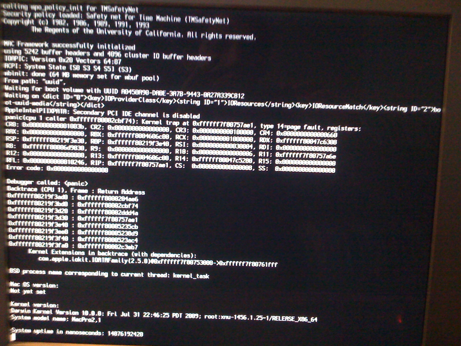

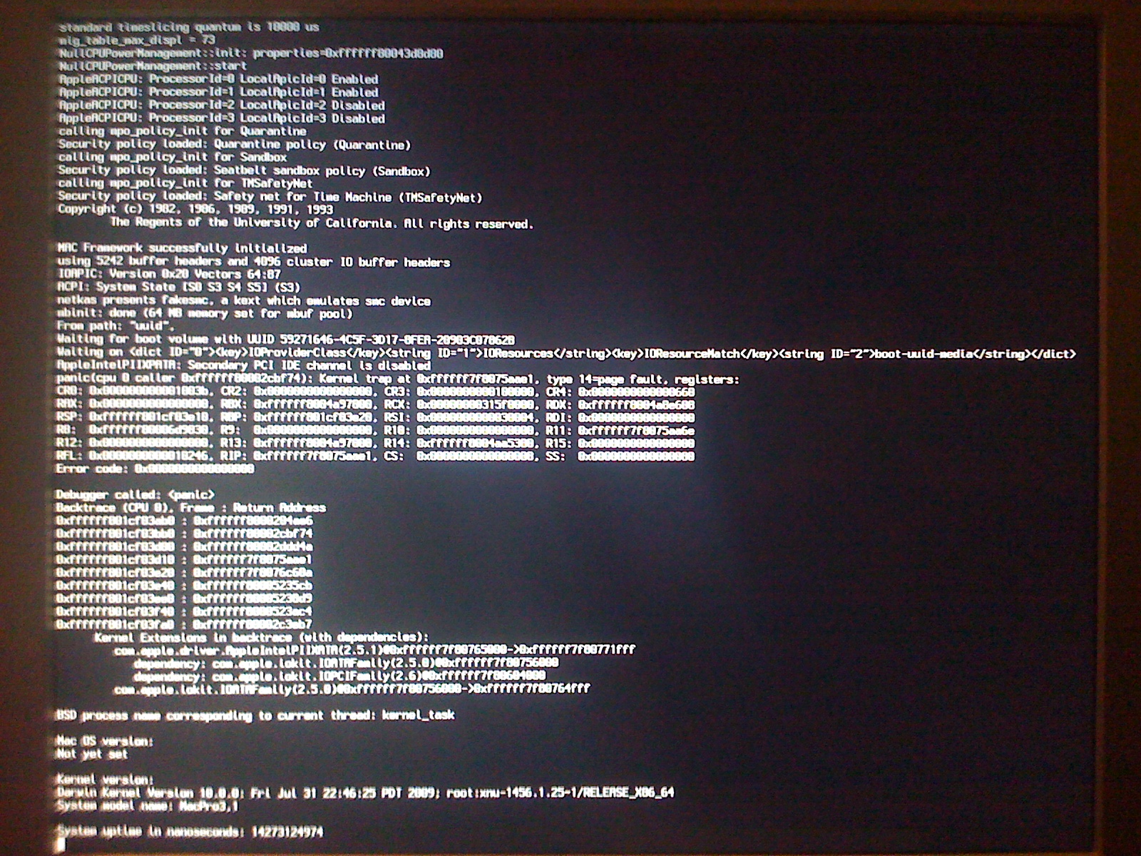

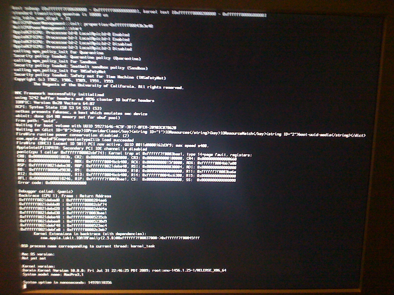

Hitch. Posted May 22, 2010 Author Share Posted May 22, 2010 Ah ok. Fai così allora, reinstalla Chameleon sull'HD dove hai installato Snow e vedi se ti si avvia. dopo aver selezionato l'hd da chameleon, si ripresenta il solito errore... avviando con -v ecco il risultato: Link to comment https://www.insanelymac.com/forum/topic/218659-aiuto-snow-leopard-retail-su-hp-a6110it/page/3/#findComment-1473310 Share on other sites More sharing options...
mrmojorisin17 Posted May 22, 2010 Share Posted May 22, 2010 Prova a mettere questo in Extra/Extensions: IOATAFamily.kext.zip Guarda se avviando con -v hai sempre il solito problema. Se hai sempre il panic prova a mettere anche questo: AppleIntelPIIXATA.kext.zip Avvia sempre con -v e vedi se hai il panic sull'IOATAFamily.kext. Prova anche avviando con -x -v per vedere se in modalità sicura riesci ad entrare. Fai sapere Ah, posta anche degli screen del tuo BIOS, così vediamo se c'è qualche settaggio che potrebbe dar fastidio. Link to comment https://www.insanelymac.com/forum/topic/218659-aiuto-snow-leopard-retail-su-hp-a6110it/page/3/#findComment-1473412 Share on other sites More sharing options...
Hitch. Posted May 22, 2010 Author Share Posted May 22, 2010 Prova a mettere questo in Extra/Extensions:IOATAFamily.kext.zip Guarda se avviando con -v hai sempre il solito problema. Se hai sempre il panic prova a mettere anche questo: AppleIntelPIIXATA.kext.zip Avvia sempre con -v e vedi se hai il panic sull'IOATAFamily.kext. Prova anche avviando con -x -v per vedere se in modalità sicura riesci ad entrare. Fai sapere :angry2: Ah, posta anche degli screen del tuo BIOS, così vediamo se c'è qualche settaggio che potrebbe dar fastidio. Nella cartella extra non c'è la extensions, la creo io semplicemente ed inserisco i kext? Link to comment https://www.insanelymac.com/forum/topic/218659-aiuto-snow-leopard-retail-su-hp-a6110it/page/3/#findComment-1473512 Share on other sites More sharing options...

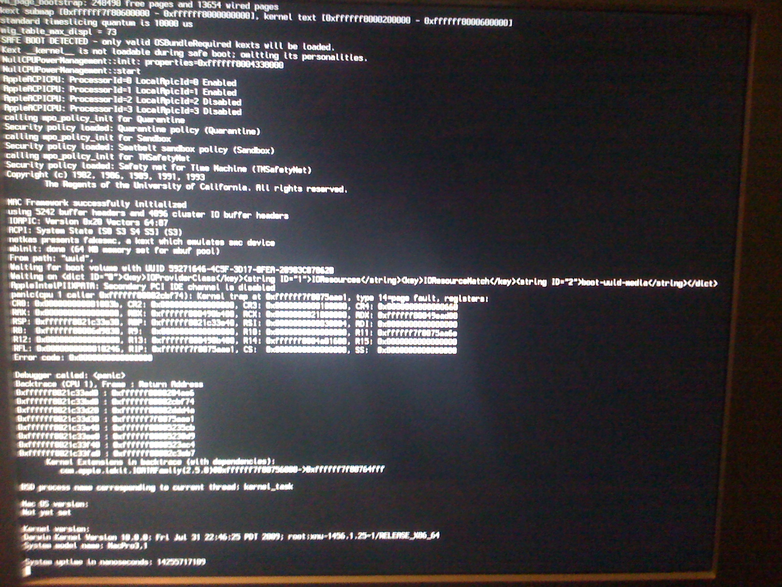

Hitch. Posted May 22, 2010 Author Share Posted May 22, 2010 Ma scusa, quando ti ho detto di fare delle prove con quei kexts (fakesmc, NullCPUPowerManagement, etc.) dove li hai messi?Comunque sì, la cartella la devi creare te. In Extra metti il com.apple.Boot.plist e l'SMBios.plist e in Extra/Extensions tutti i vari kexts. li avevo semplicemente messi nella cartella extra. Link to comment https://www.insanelymac.com/forum/topic/218659-aiuto-snow-leopard-retail-su-hp-a6110it/page/3/#findComment-1473530 Share on other sites More sharing options...
Hitch. Posted May 22, 2010 Author Share Posted May 22, 2010 Ma scusa, quando ti ho detto di fare delle prove con quei kexts (fakesmc, NullCPUPowerManagement, etc.) dove li hai messi?Comunque sì, la cartella la devi creare te. In Extra metti il com.apple.Boot.plist e l'SMBios.plist e in Extra/Extensions tutti i vari kexts. Ora ho avviato creando la cartella E/E inserendo fakesmc,etc... e da il solito errore. Poi ho aggiunto prima lo IOTAFamily e poi l'altro kext, successivamente ho avviato con -x -v e il risultato e che non parte. con IOTAFamily: con l'aggiunta di AppleIntelIIxata: ed infine avviando in modalità -x -v: Link to comment https://www.insanelymac.com/forum/topic/218659-aiuto-snow-leopard-retail-su-hp-a6110it/page/3/#findComment-1473582 Share on other sites More sharing options...

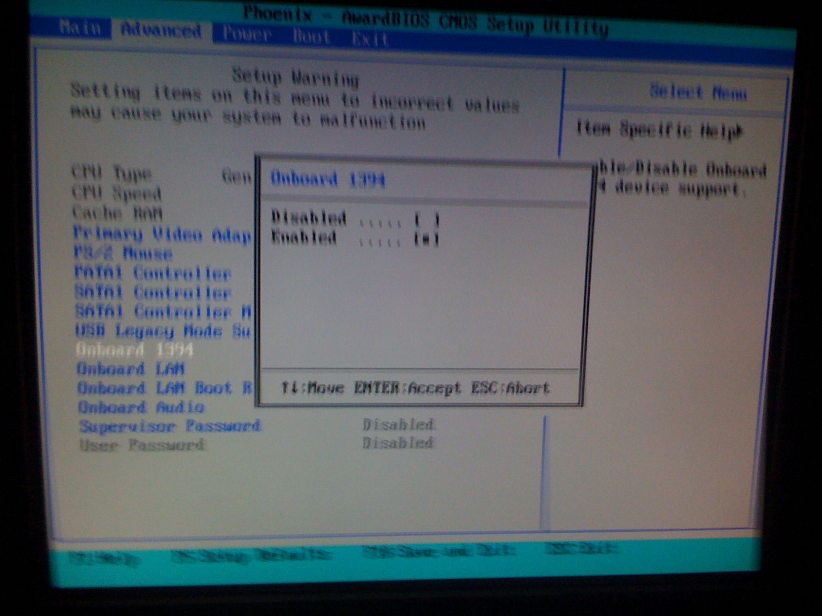

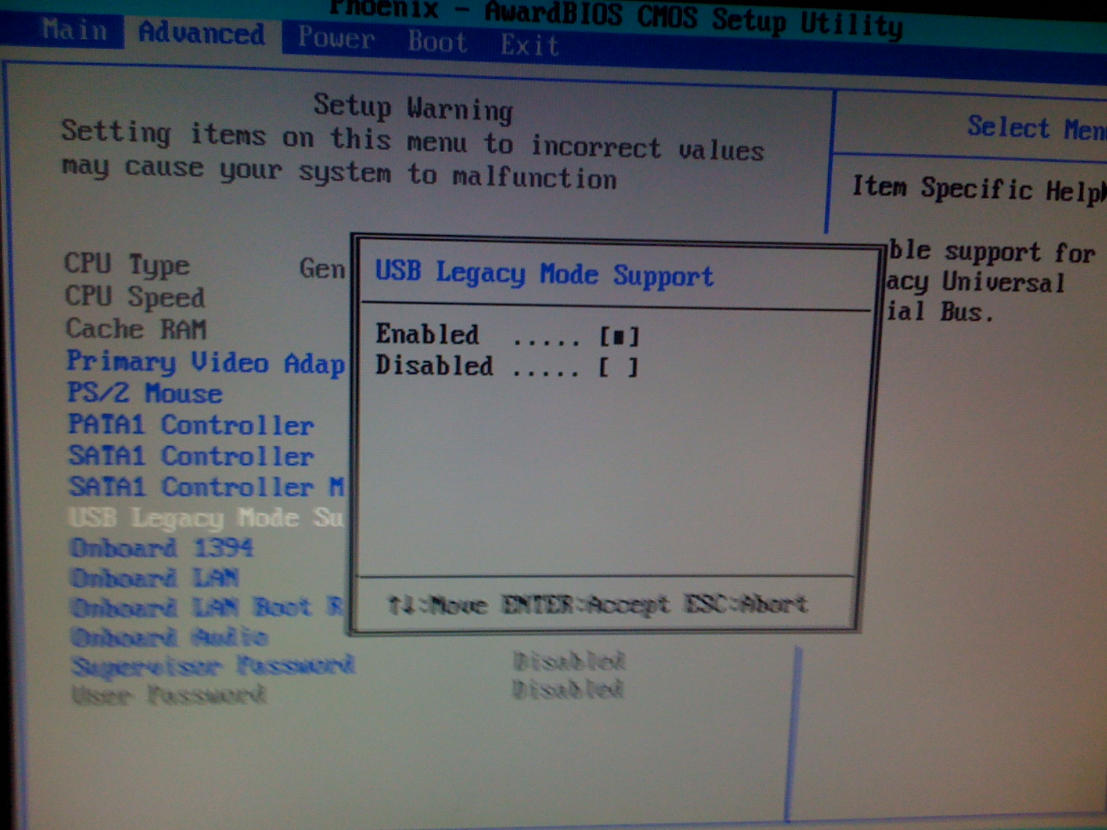

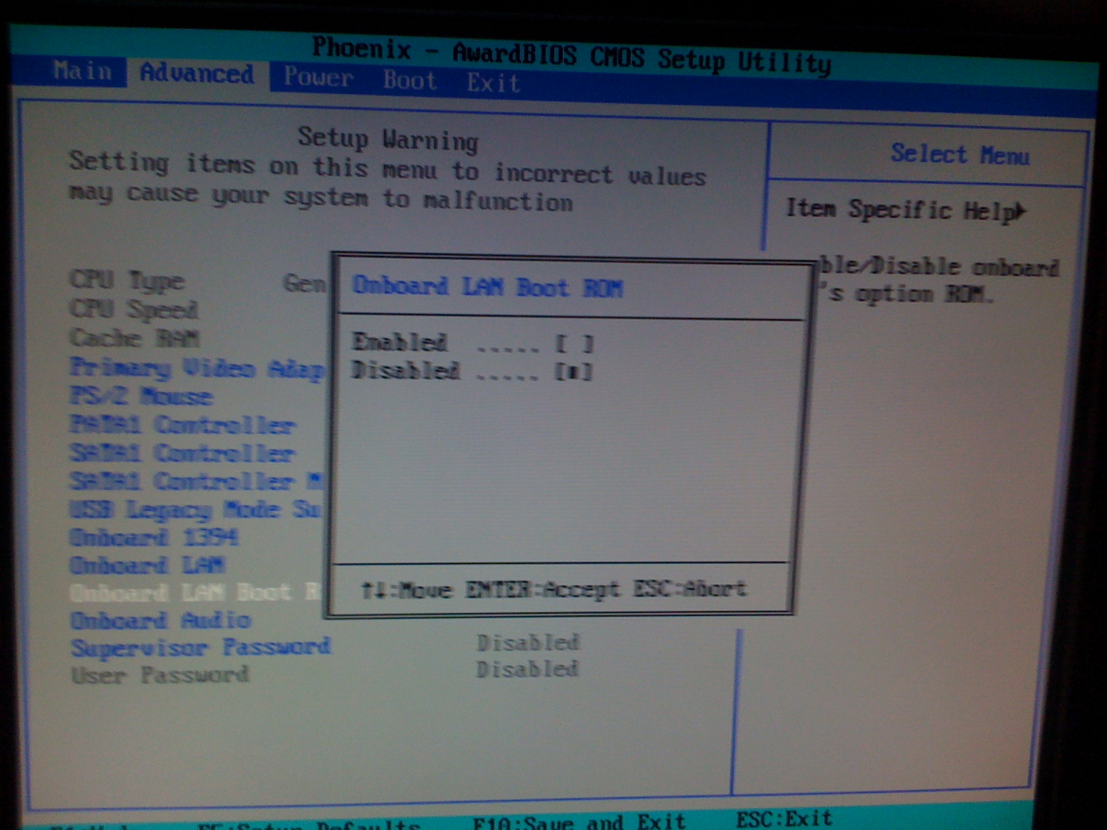

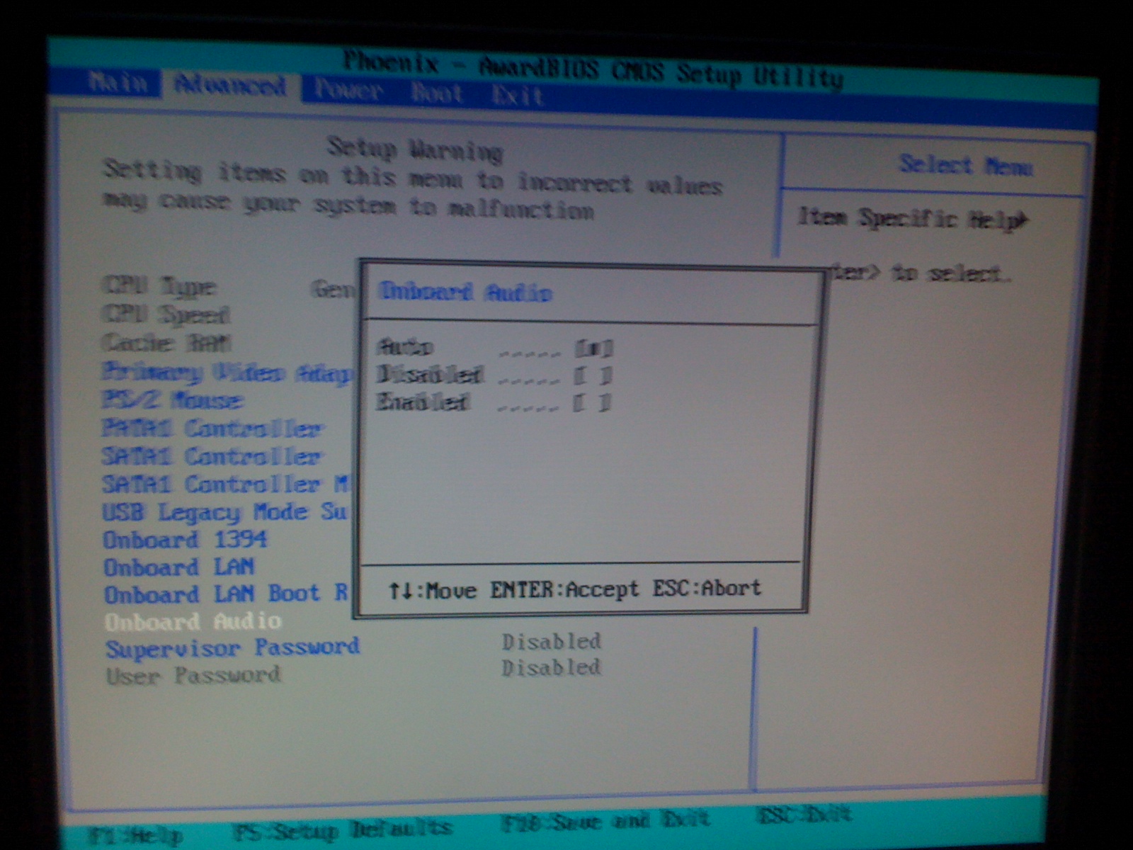

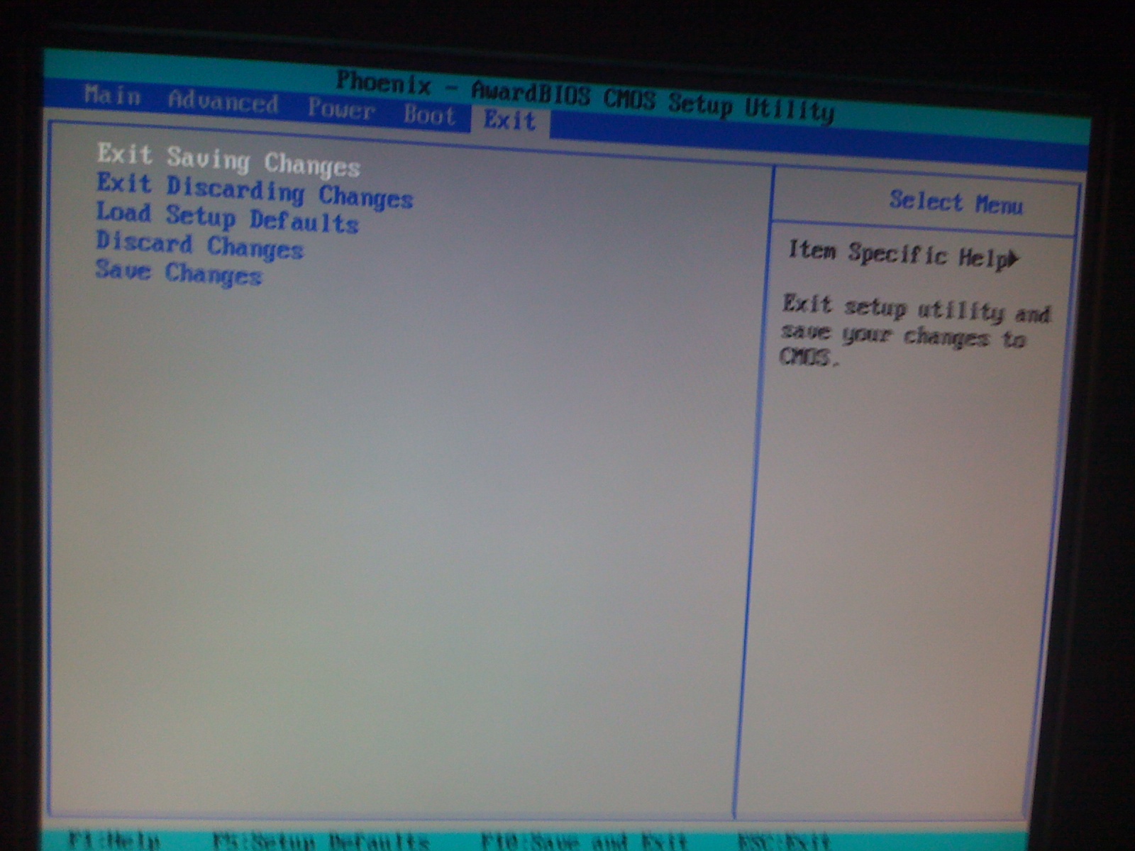

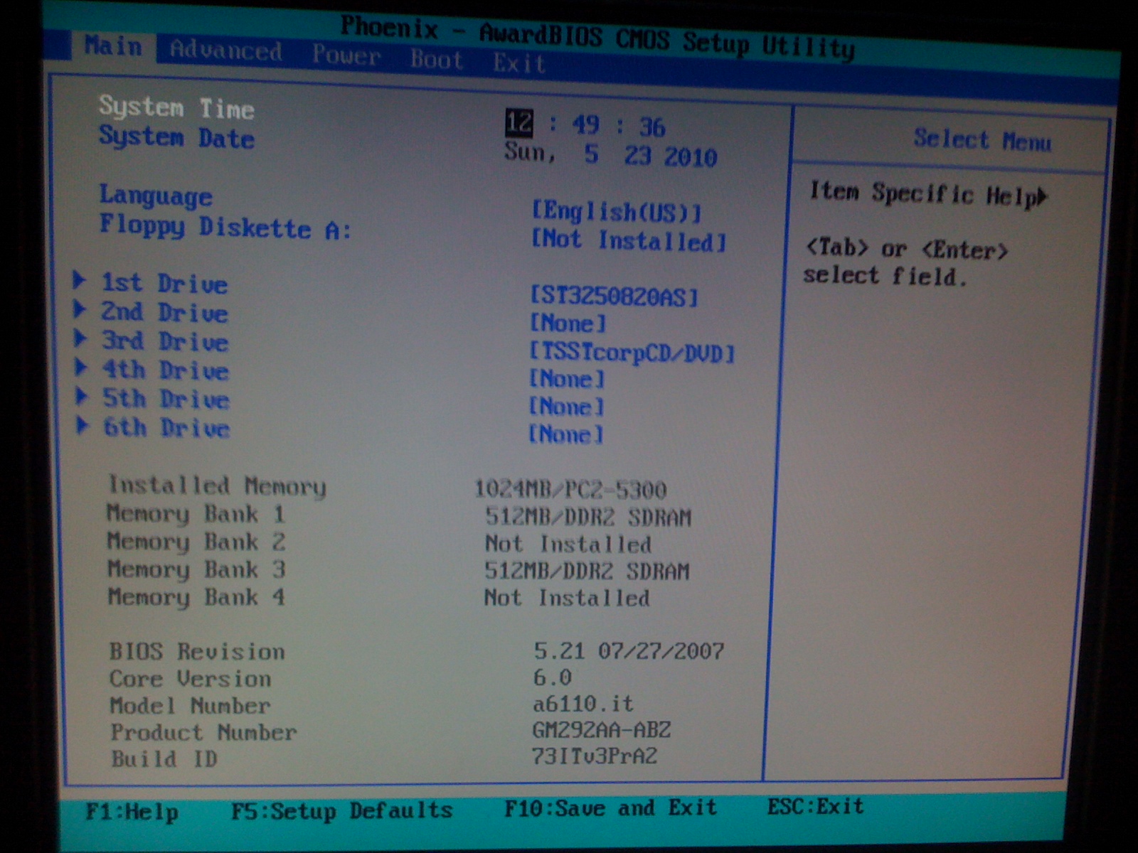

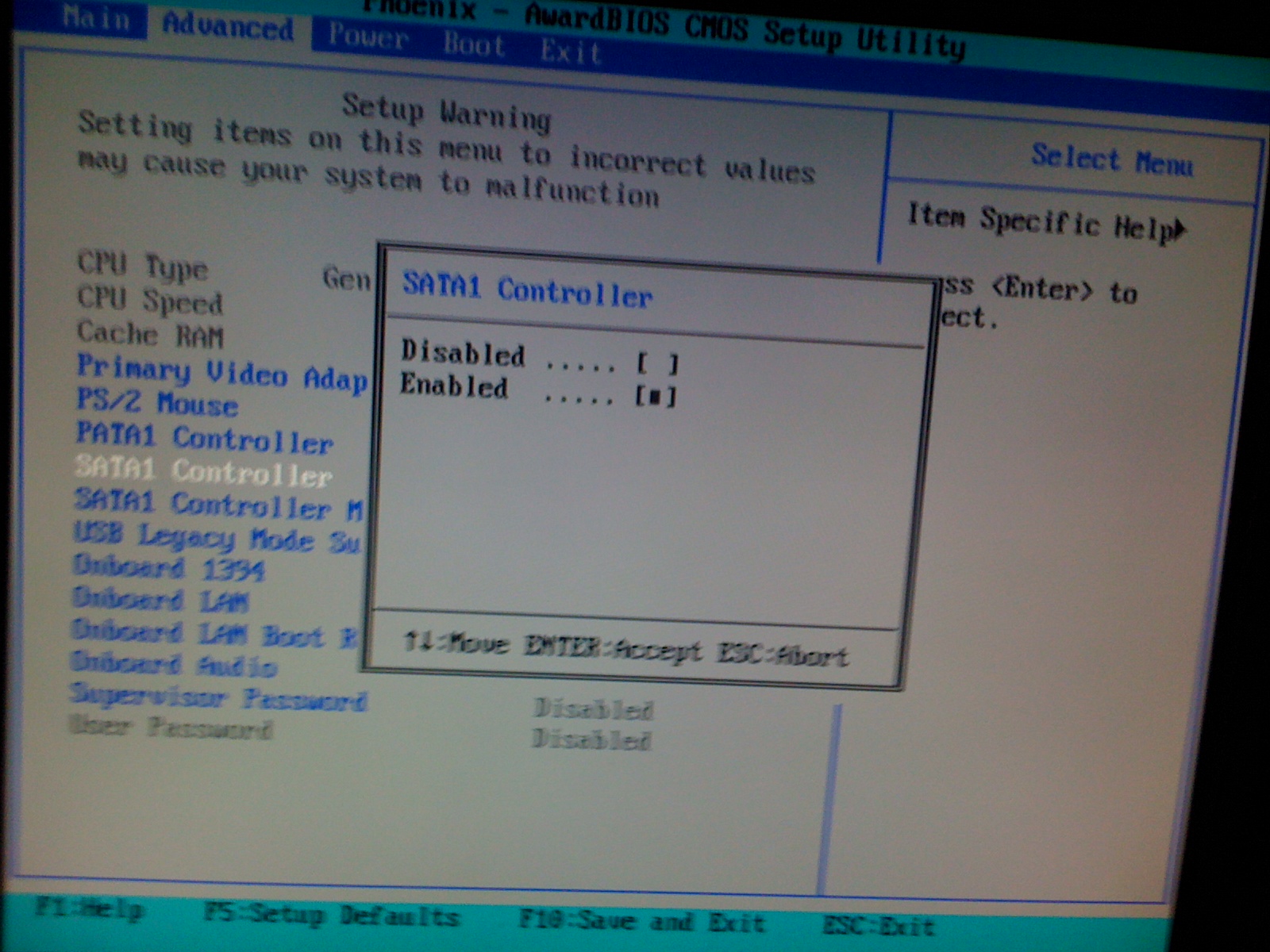

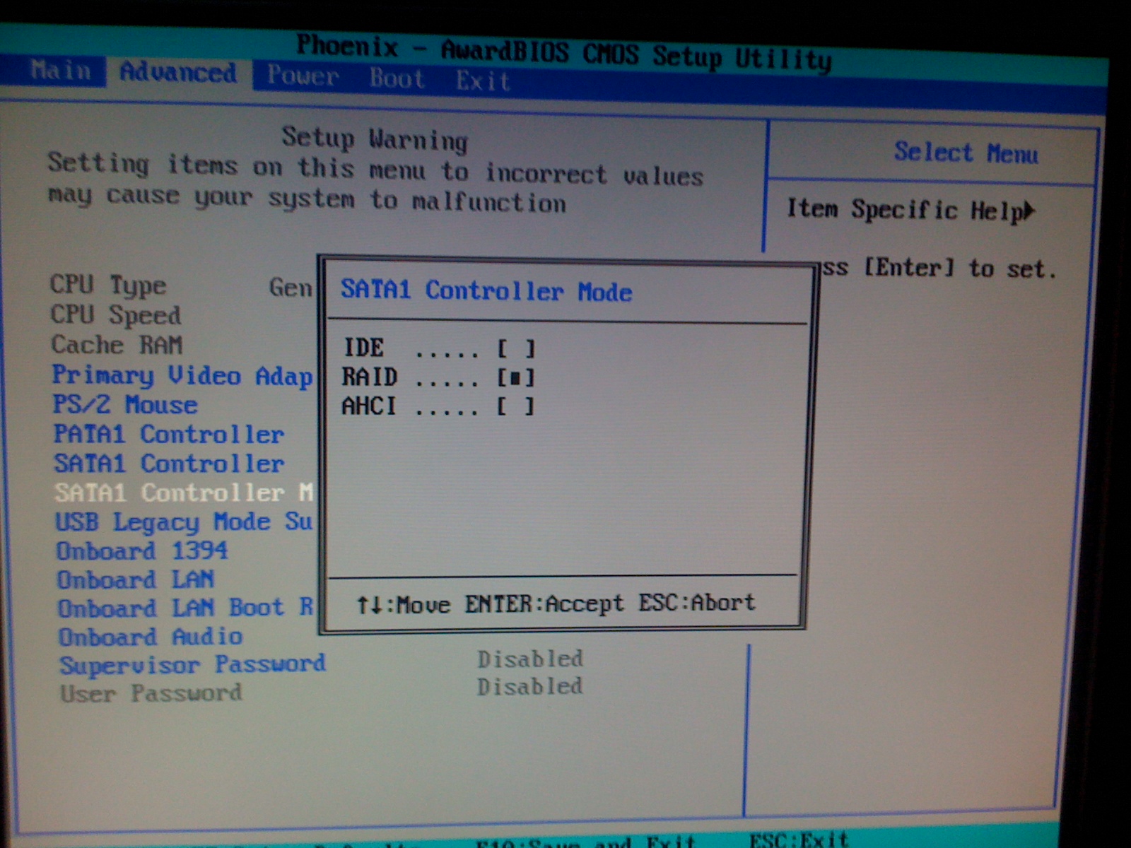

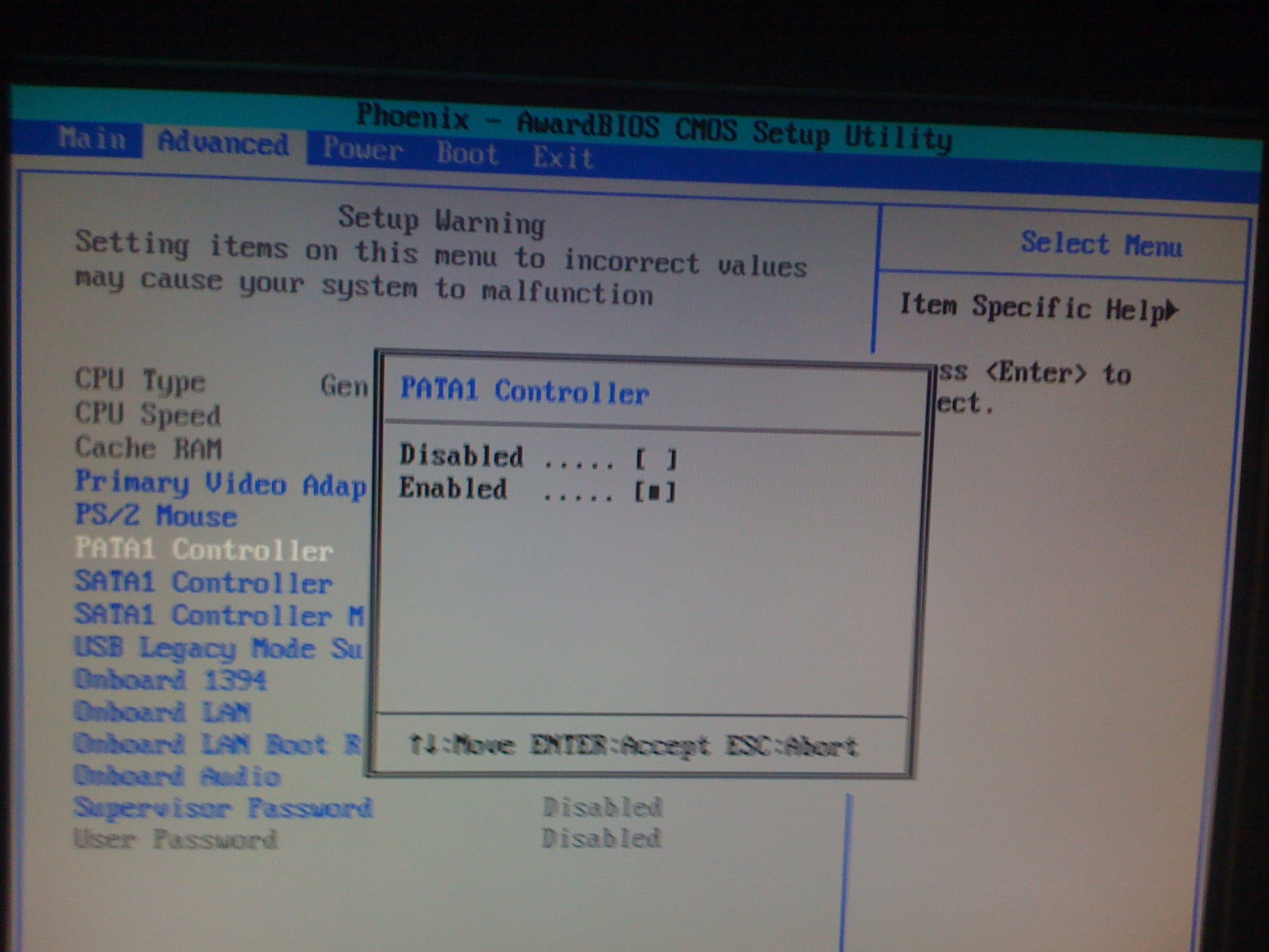

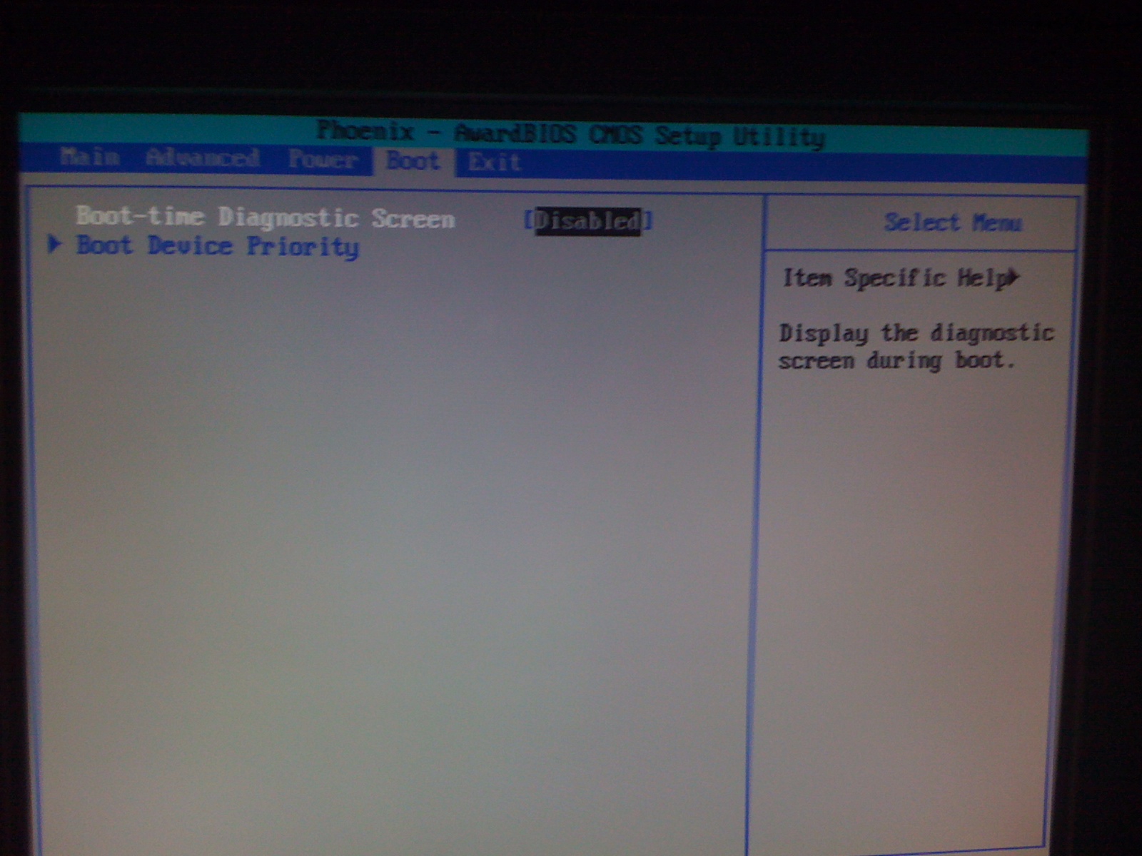

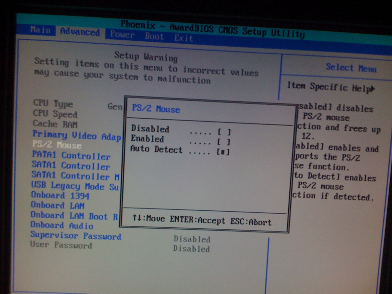

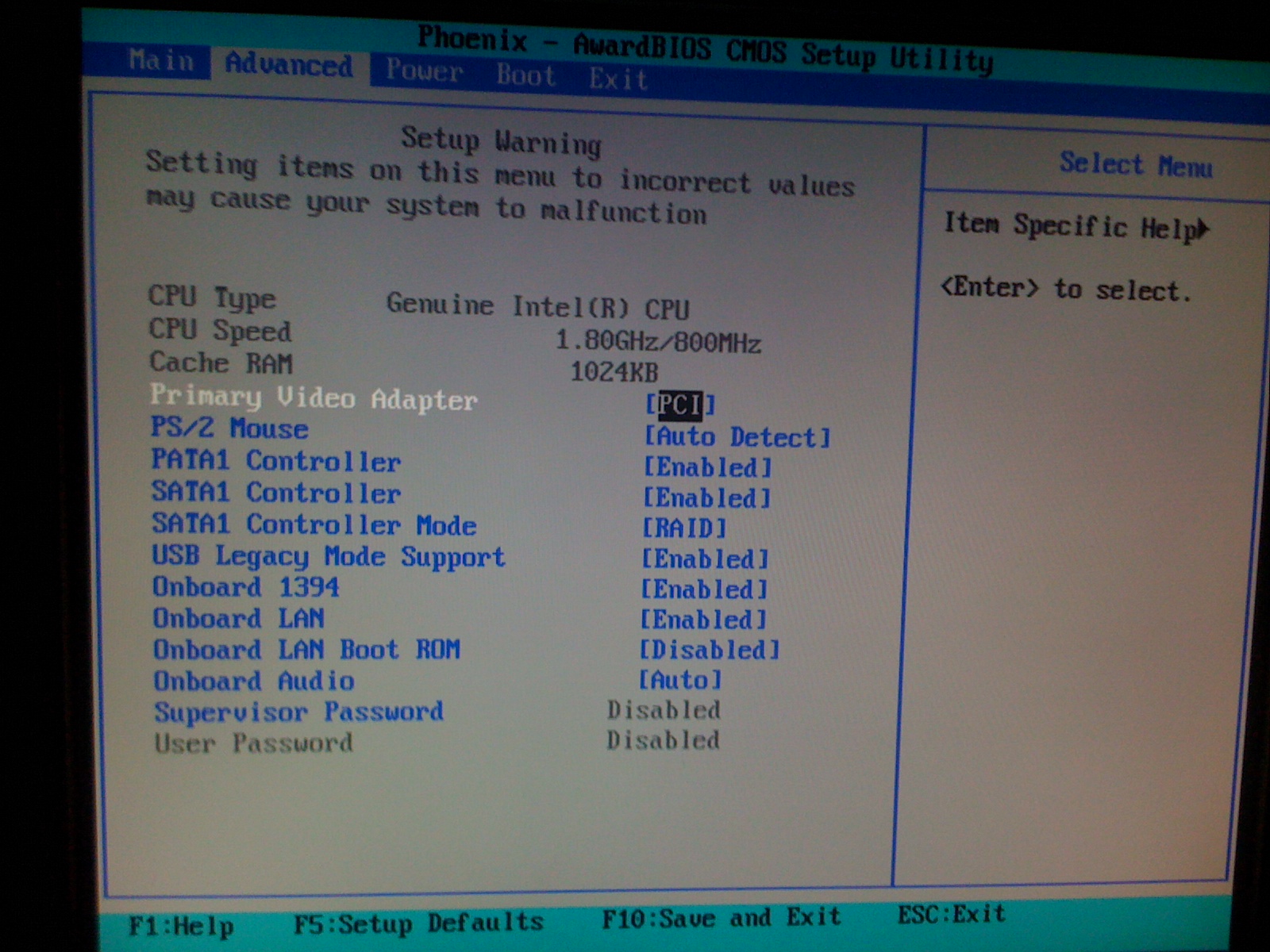

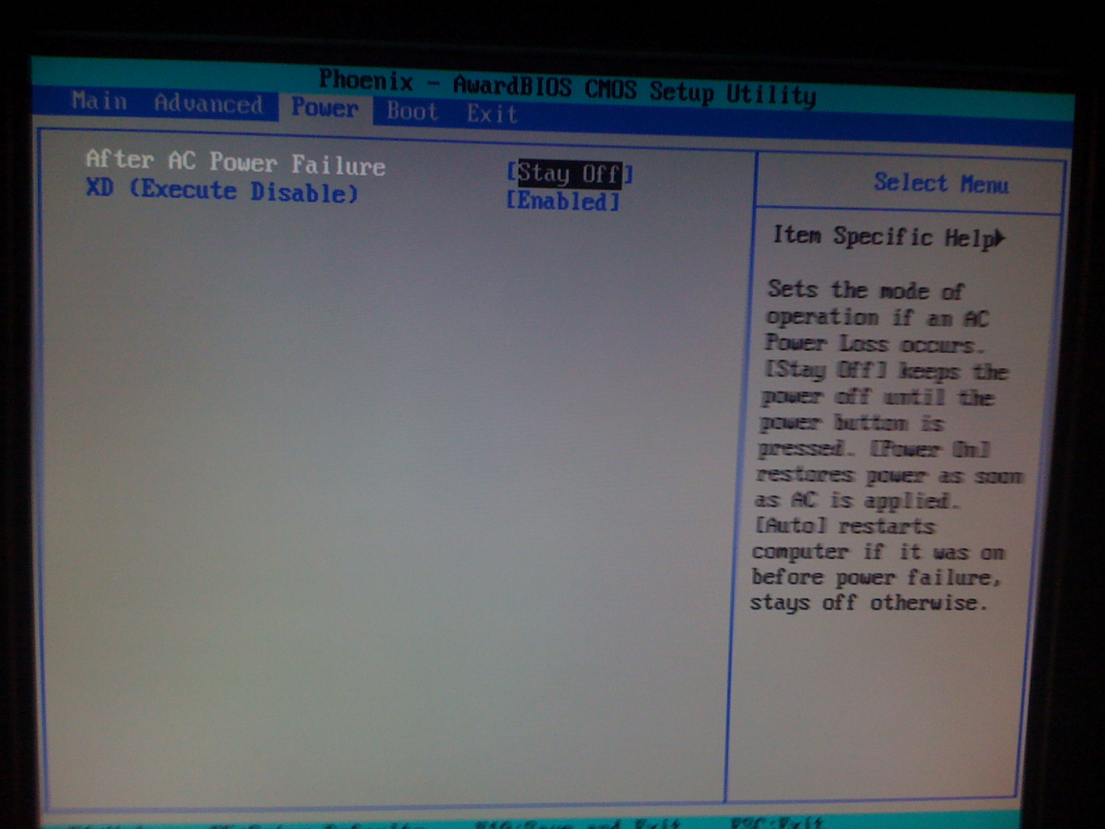

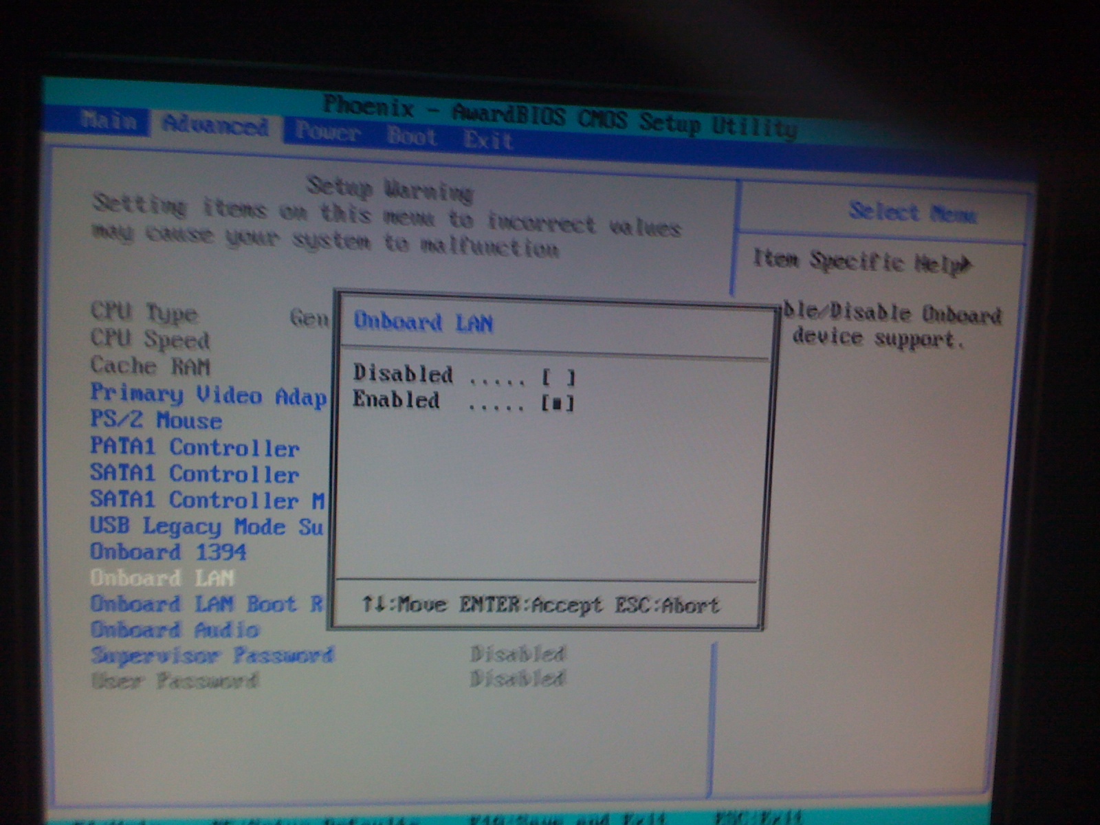

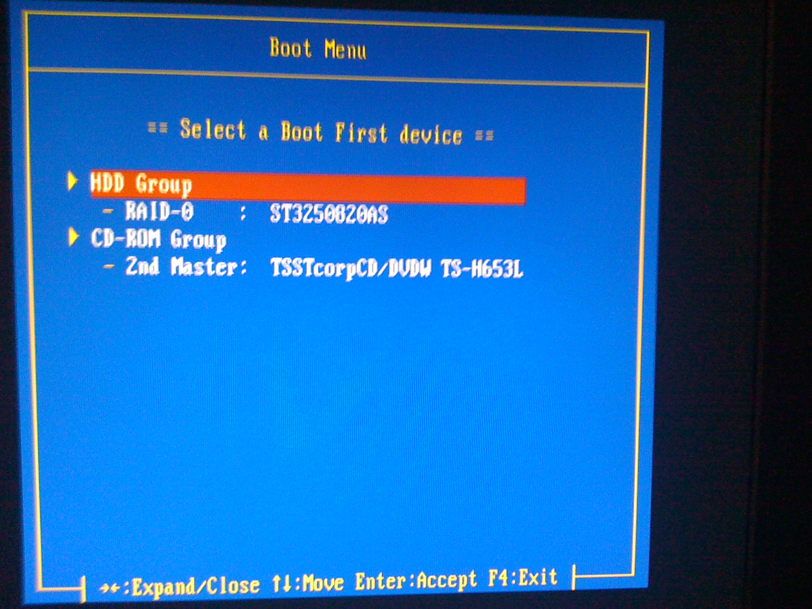

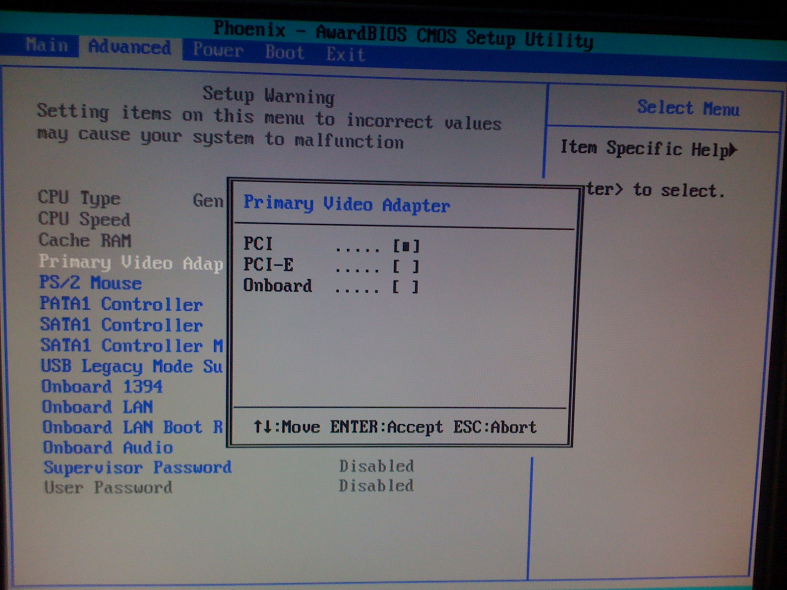

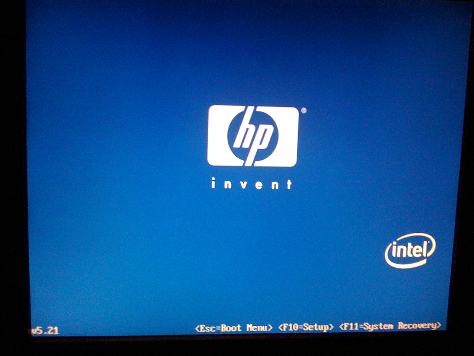

mrmojorisin17 Posted May 23, 2010 Share Posted May 23, 2010 Mi posti le schermate del tuo BIOS? Link to comment https://www.insanelymac.com/forum/topic/218659-aiuto-snow-leopard-retail-su-hp-a6110it/page/3/#findComment-1473832 Share on other sites More sharing options...
Hitch. Posted May 23, 2010 Author Share Posted May 23, 2010 Mi posti le schermate del tuo BIOS? schermata iniziale: - menù di boot: - menù di setup main: advanced: . . . . . . . . . . . power: boot: exit: Link to comment https://www.insanelymac.com/forum/topic/218659-aiuto-snow-leopard-retail-su-hp-a6110it/page/3/#findComment-1473926 Share on other sites More sharing options...
mrmojorisin17 Posted May 23, 2010 Share Posted May 23, 2010 Puoi fare un tentativo disattivando la LAN, anche se non credo risolva nulla. Secondo me ti conviene rimanere a Leopard e cercare di risolvere i problemi che hai. Per Snow la vedo una sfida impossibile... Link to comment https://www.insanelymac.com/forum/topic/218659-aiuto-snow-leopard-retail-su-hp-a6110it/page/3/#findComment-1474178 Share on other sites More sharing options...
Hitch. Posted May 23, 2010 Author Share Posted May 23, 2010 Puoi fare un tentativo disattivando la LAN, anche se non credo risolva nulla.Secondo me ti conviene rimanere a Leopard e cercare di risolvere i problemi che hai. Per Snow la vedo una sfida impossibile... ok, tentativo effettuato senza riscontro positivo, anzi solito errore. Link to comment https://www.insanelymac.com/forum/topic/218659-aiuto-snow-leopard-retail-su-hp-a6110it/page/3/#findComment-1474216 Share on other sites More sharing options...
