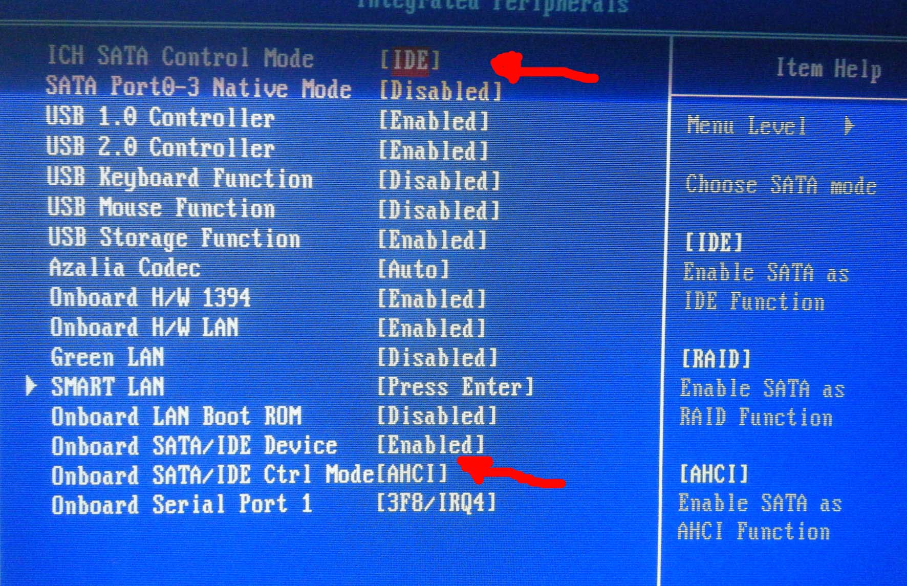

RiSaMa Posted May 14, 2010 Author Share Posted May 14, 2010 Hola Derty, lo primeor darte las gracias por intentar ayudarme. Yo creo que mi problema viene de lo del AHCI y esas cosas.... La pantalla clave es la que te adjunto. Si la primera flecha la pongo en AHCI no llega a cargar el cd nunca... sea cual sea (ni lo intenta leer creo...), se keda la bios en: "Veryfying DMI Poll Data".... no pone CD/DVD.... En cambio si en la primera flecha pongo IDE si lee los discos aunq da error mas adelante.... No se que hacer En el puerto SATA0 esta mi HDD y en el SATA1 está el DVD.... Salu2! aver si puedes ayudame.... Link to comment https://www.insanelymac.com/forum/topic/218273-insalacion-hackintosh-en-mi-ex58/#findComment-1468142 Share on other sites More sharing options...
Derty Posted May 14, 2010 Share Posted May 14, 2010 debe estar en AHCI y no deberia poner sata port 0-3 native "enable" no uses la misma linea de usb pon el dvd en otra el 3 o 5 a veces da problemas esta tonteria. puede que debas usar un kernel parchado con tu micro. no tienes un mac para hacer la instalacion desde fuera..??? la asus P5W DH??? no he tocado estas placas asi que no lo se... vas a tener que estudiar ingles.. creo que efi empire es tu mejor opcion de booteo e instalacion... creo. Link to comment https://www.insanelymac.com/forum/topic/218273-insalacion-hackintosh-en-mi-ex58/#findComment-1468204 Share on other sites More sharing options...

RiSaMa Posted May 14, 2010 Author Share Posted May 14, 2010 FUNCIONA!!!!!!!!!!!!!!!!! Bueno ahora es mi turno de contar mi experiencia El problema era que al poner todo en AHCI no arrancaba ningun cd boot... Loque he hecho ha sido poner un lector de dvd por IDE en vez de por SATA (que es como lo tenía antes). De esta forma y con este cdboot --> http://tonymacx86.blogspot.com/ Todo a ido sobre ruedas y se ha instalado y arrancado perfectamente. Voy a ver si va todo o que falla Un saludo!! y muchas gracias!!!!! Link to comment https://www.insanelymac.com/forum/topic/218273-insalacion-hackintosh-en-mi-ex58/#findComment-1468294 Share on other sites More sharing options...
