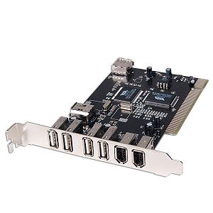

Alex//3oo1 Posted May 11, 2010 Author Share Posted May 11, 2010 acquistata la scheda PCI USB/Firewire così non dovrò più toccare la parte posteriore del case (tagliare o simili) le 2 porte intere verrano utilissime 1 Usb per la chiavetta DVB-T 1 Firewire per la porta frontale del case (con un pò di lavoraccio) quindi il retro verrà comodo avendo 4 fessure 1 Scheda Video 1 Usb/Firewire 1 DVB-T e connessioni Audio,line in line out 1 Wireless devo pensare come fissare gli Hard Disk e l Alimentatore piano piano qualcosa mi verrà in mente Link to comment Share on other sites More sharing options...

melaverde Posted May 13, 2010 Share Posted May 13, 2010 acquistata la scheda PCI USB/Firewire Alex come ti va questa scheda? che modello è? ciao Link to comment Share on other sites More sharing options...
Alex//3oo1 Posted May 13, 2010 Author Share Posted May 13, 2010 ti farò sapere quando arriverà Link to comment Share on other sites More sharing options...
