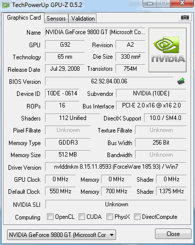

breakingbad Posted March 23, 2011 Share Posted March 23, 2011 Sim, pelo Parallels o programa não tem acesso à placa de vídeo física, mas sim à virtual. Tem que rodar o Windows nativamente. Ai meu deus do céu. [risos] Eu nem tenho onde instalar esse troço aqui. Meus HD's todos estão formatados para OS X. E agora? Me dei mal. [] 's bb. P.S. - Vou ver se consigo um HD emprestado aqui pra resolver isso ou então tiro minha placa de vídeo e ponho em outro computador. hehehe ! EDIÇÃO Old, eu estive pensando em algo... Dizem que a 9800 GT é basicamente a mesma coisa que a 8800 GT... então pensei... Se eu injetar pelo EFIStudio ou OSX86 Tools as infos da 8800GT pra minha 9800GT será que eu resolvo esse problema que eu tenho com as portas HDMI nas versões acima da 10.6 ? Eu não aguento mais isso. [risos] Eu devo instalar o Windows ainda hoje pra poder extrair o NVCAP da placa pra te enviar. [ ]´s bb. Link to comment Share on other sites More sharing options...

breakingbad Posted March 24, 2011 Share Posted March 24, 2011 Na verdade eu nunca usei o NVCAP Maker, sugeri a tentativa por causa do relato do membro sstyle. Eu não estava lembrando, mas li algum relato seu sobre o display-cfg, acho que foi no fórum do Chameleon. Mais fácil do que instalar o Windows para extrair a ROM http://www.projectosx.com/forum/index.php?showtopic=370 De fato, nas versões 10.6.X nem a DVI nem a HDMI funcionam. Apenas VGA. Eu ainda não tentei a abordagem do display cfg porque eu entendo muito pouco dessa parte da edição. Eu confesso que tenho tido pouco tempo pra ler sobre isso porque meu hack fica no escritório e tenho mais tempo quando estou em casa. Fico muito agradecido por qualquer ajuda nesse sentido. Tenho até um conhecimento razoável sobre o assunto, mas infelizmente não pude me aprofundar nesse ponto como eu preciso. Já ouvi até falar em EDID e HDCP sobre esse problema, mas vejo que muitas pessoas resolveram seus problemas sem nem chegar perto desses dois itens. [risos] [ ]´s Old. Instalei o Windows. Agora não estou conseguindo extrair o .ROM porque dá um erro. Eu fiz assim: Abri o Command Arrastei o .EXE do NV Flash e digitei --save 9800GT.ROM Ele dá erro. O que está errado? [ ]´s bb. Link to comment Share on other sites More sharing options...
breakingbad Posted March 28, 2011 Share Posted March 28, 2011 EDIÇÃO 1 @Old. Meu caro, consegui a .ROM e a .BIN da minha GFX. Estou em contato com o Krazubu do Project OSX que é desenvolvedor do NV Enabler pra ver o que ele pode fazer pra me ajudar com esse lance da minha HDMI não funcionar no 10.6.X. 9800GT_G92.bin.zip9800GT_G92.rom.zip Dá uma olhadinha tb. pra vermos o que pode ser feito. [ ]'s novamente, bb. Link to comment Share on other sites More sharing options...
