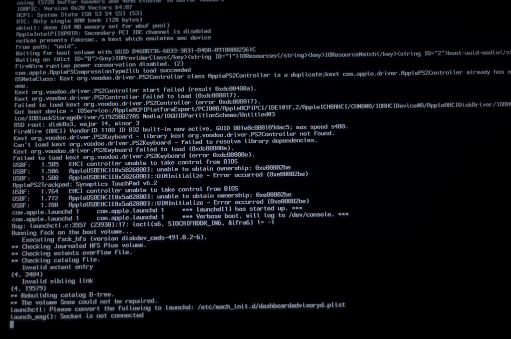

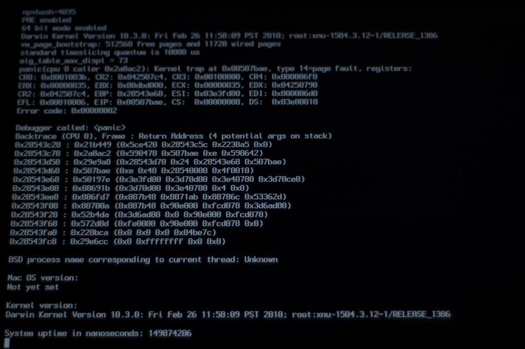

Hunty Posted April 9, 2010 Share Posted April 9, 2010 Pasquetta: giorno stupendo meterologico, ma giorno nefasto per il mio portatile in firma torno a casa e non funziona nulla: snow non si avvia, errori a manetta (messi nello screen), windows 7 schermata blu e si riavvia (errore memory managment). Googlo un pò e capisco che può essere un banco che è andato a donnine, faccio delle prove e il banco da 2 giga non va, mentre quello da 1 gb è salvo. Faccio partire windows 7 e va tutto ok, giusto un pelo più lento; snow leopard invece non va, sembra che non trovi nulla.. è come se avesse perso qualche file, dice che non trova nessun sistema operativo (errore nell'altro screen), con un errore che non capisco il significato. Specifico che avevo fatto delle prove con kext e dsdt messi da un utente (qui: http://www.insanelymac.com/forum/index.php...14218&st=40 ) (ho fatto il backup però dei vecchi kext), che però non mi avevano creato nessun problema anche se ho riparato i permessi e avviato e usato snow senza alcun problema.. qualche aiuto? Link to comment https://www.insanelymac.com/forum/topic/215121-aiuto-snow-non-va-pi%C3%B9-asus-m51sn/ Share on other sites More sharing options...

Hunty Posted April 14, 2010 Author Share Posted April 14, 2010 up con aggiornamento: tramite gparted vedo tutte le partizioni, ho lasciato la partizione EFI flaggata boot, ma non risolvo nulla.. sempre "reboot and select proper boot device..", sempre dalla distro linux live non riesco ad accedere alla partizione di windows 7 mentre in quella di snow si.. ho provato ad inserire il dvd di windows 7 per cercare di far avviare almeno quello (tramite la console di ripristino) però mi dice che "this version of system recovery options is not cmpatibile with the version of Windows you are trying to repair" nonostante sia lo stesso dvd che ho usato per installare 7.. ho scaricato una iso con boot123 che dovrebbe contenere il chameleon, ma dubito che i kext vadano bene per il mio sistema, ho fatto una prova però mi da la possibilità di fare il boot solo di snow e non va più avanti.. Link to comment https://www.insanelymac.com/forum/topic/215121-aiuto-snow-non-va-pi%C3%B9-asus-m51sn/#findComment-1448192 Share on other sites More sharing options...
Hunty Posted April 14, 2010 Author Share Posted April 14, 2010 update, anche se ormai non mi calcola più nessuno dalla guida di Barbonenet http://www.insanelymac.com/forum/index.php?showtopic=182225 ho scaricato il suo pacchetto e masterizzato la iso con chameleon 2rc3, mi ha dato la possibilità di far partire snow leopard, avviato con -v purtroppo senza darmi KP mi da questi errori: (considerando che mentre carica chameleon mi da degli errori ebios) Running fsck on the boot volume.. checking journaled HFS plus volume checking extents overflow file checking catalog file invalid extent entry (4, 19579) invalid sibling link (4,19579) rebuilding catalog b-tree the volume Snow could not be repaired bug: launchctl.c:2033 (23930):17: audit_quick_start() == 0 launchctl: please convert the following to launchd: /etc/mach_init-d/dashboardadvisoryd.plist launch_msg(): socket is not connected a volte invece mi dava un errore dopo "the volume Snow could not be repaired" del tipo "FILE SYSTEM WAS MODIFIED" o una cosa del genere.. ho googlato ma non sono riuscito a risolvere.. ho paura che mi toccherà reinstallare tutto.. Link to comment https://www.insanelymac.com/forum/topic/215121-aiuto-snow-non-va-pi%C3%B9-asus-m51sn/#findComment-1448580 Share on other sites More sharing options...
