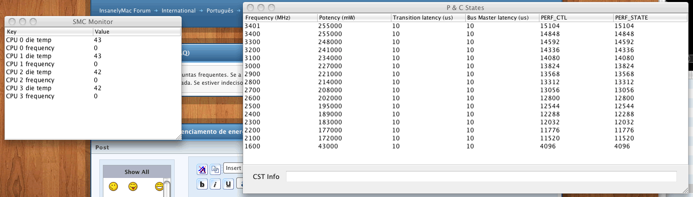

turco_ninja Posted June 4, 2011 Share Posted June 4, 2011 Não precisa, pode deixar o padrão. Intalado o software, obtive os seguintes resultados: Algum avanço? estou ou não estou com tal speedstep ativado? Link to comment https://www.insanelymac.com/forum/topic/213576-dicas-sobre-gerenciamento-de-energia/page/2/#findComment-1692593 Share on other sites More sharing options...
oldnapalm Posted June 4, 2011 Author Share Posted June 4, 2011 Se você não está com a kext AppleIntelCPUPowerManagement carregada e funcionando (sem disabler), certamente está sem SpeedStep. Link to comment https://www.insanelymac.com/forum/topic/213576-dicas-sobre-gerenciamento-de-energia/page/2/#findComment-1692622 Share on other sites More sharing options...

oldnapalm Posted June 7, 2011 Author Share Posted June 7, 2011 Que versão da IntelCPUMonitor você tá usando? Parece que a mais recente já suporta Sandy Bridge http://www.projectosx.com/forum/index.php?...ost&p=13832 Sobre o desempenho no GeekBench, pelos comentários que li no tópico do SpeedStepper, parece que você precisa usar uma SSDT modificada para o seu CPU, o Generate States do Chameleon não tá funcionando. Link to comment https://www.insanelymac.com/forum/topic/213576-dicas-sobre-gerenciamento-de-energia/page/2/#findComment-1693883 Share on other sites More sharing options...
turco_ninja Posted June 7, 2011 Share Posted June 7, 2011 roda no terminal ioreg -lw0 | grep PerformanceStateArray ioreg -lw0 | grep CSTInfo essa do Shutdown é bem estranha, mesmo sem gerenciamento de energia é pra funcionar nas Asus Primeiro comando obtive isso: ioreg -lw0 | grep PerformanceStateArray | | "PerformanceStateArray" = (<490d000018e403000a0000000a000000003b0000003b0000>,<480d000018e403000a0000000a000000003a0000003a0000>,<e40c0000c0c803000a0000000a0000000039000000390000>,<800c000068ad03000a0000000a0000000038000000380000>,<1c0c0000109203000a0000000a0000000037000000370000>,<b80b0000b87603000a0000000a0000000036000000360000>,<540b0000485f03000a0000000a0000000035000000350000>,<f00a0000f04303000a0000000a0000000034000000340000>,<8c0a0000802c03000a0000000a0000000033000000330000>,<280a0000101503000a0000000a0000000032000000320000>,<c4090000b8f902000a0000000a0000000031000000310000>,<6009000048e202000a0000000a0000000030000000300000>,<fc080000d8ca02000a0000000a000000002f0000002f0000>,<9808000068b302000a0000000a000000002e0000002e0000>,<34080000e09f02000a0000000a000000002d0000002d0000>,<40060000f8a700000a0000000a0000000010000000100000>) No segundo comando, não veio nada. Teste feito com a ultima versão de DSDT gentilmente patcheado por você Mald0n. Engraçado que o shutdown voltou a funcionar depois que deixei minha máquina totalmente desligada. Com em sem DSDT, o shutdown voltou a funcionar. Alías Maldon, subiu som também sem DSDT. Link to comment https://www.insanelymac.com/forum/topic/213576-dicas-sobre-gerenciamento-de-energia/page/2/#findComment-1693884 Share on other sites More sharing options...
