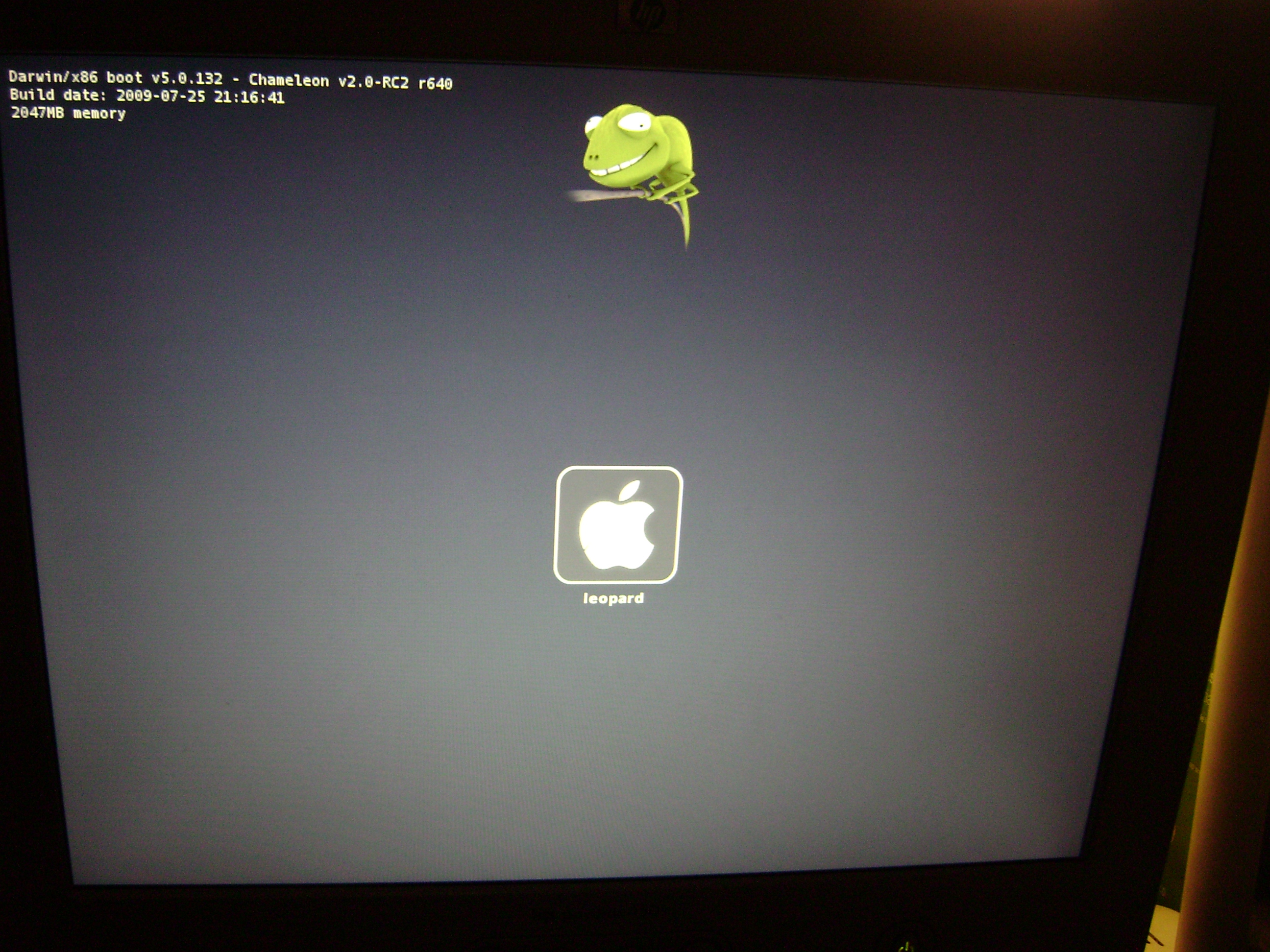

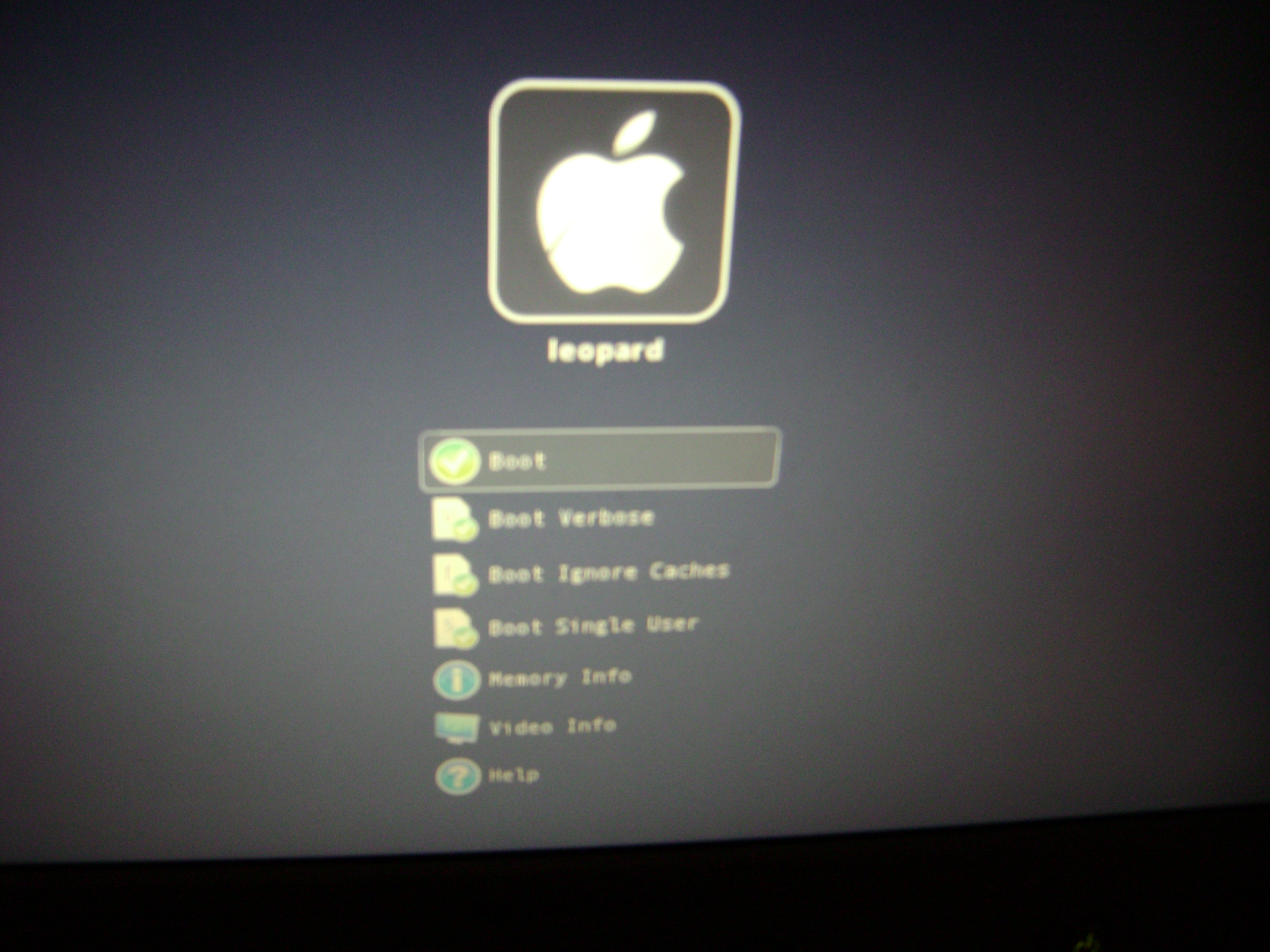

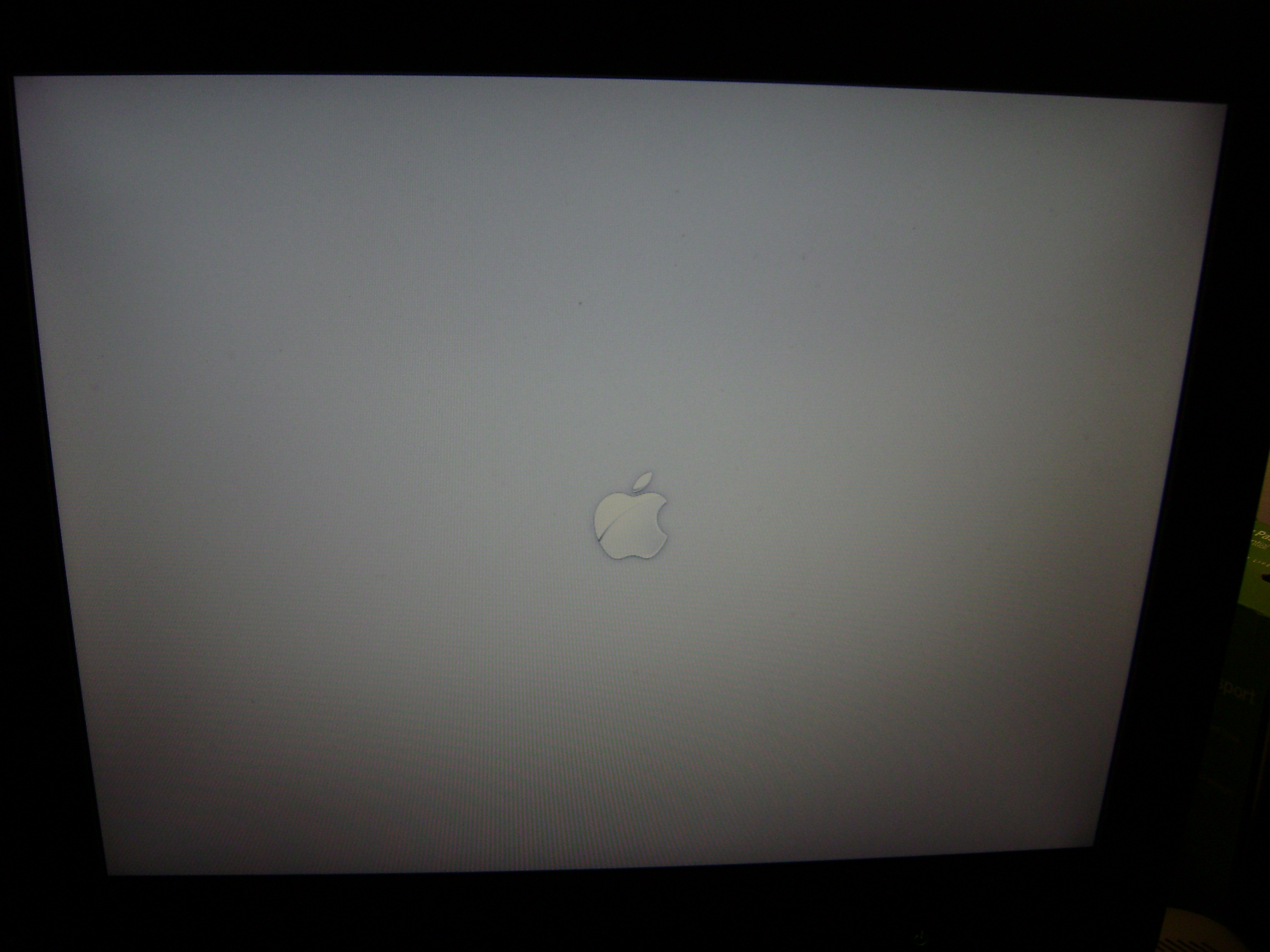

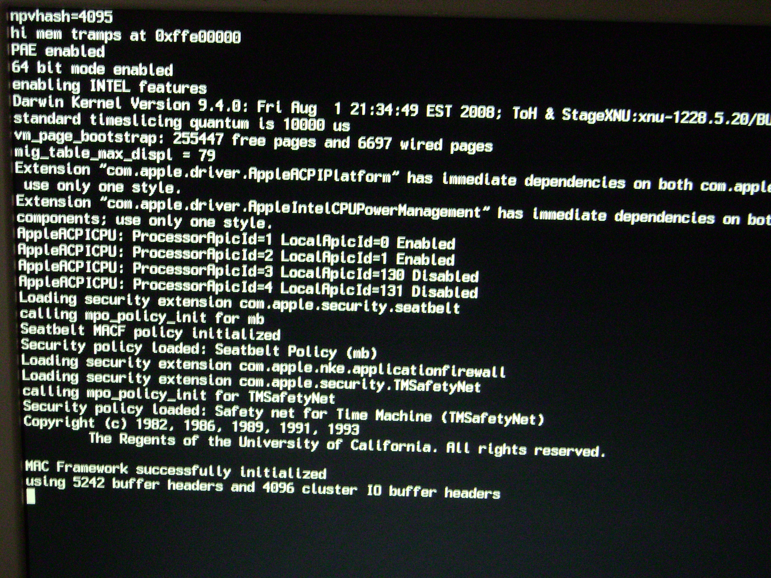

giuseme77 Posted March 19, 2010 Share Posted March 19, 2010 salve ho installato iDeneb V1.5.1 10.5.7 per l'ennesima volta sul mio pc, ho inizializzato il disco ufficiale in Mac OS esteso rinominando la Partizione come Leopard, ho personalizzato l'installazione cercando di scovare, chipset e driver adeguati.l ecc ' Sembra quasi Installazione andata a buon fine tanto che mi si presenta all'avvio la Schermata di chameleot v2 ecc.ora Quando provo ad Avviare il sistema operativo confrontare una Schermata grigia con il logo Apple e non va avanti.vi posto le foto descrittive del problema . ps.spero che stavolta sia quella buona. Link to comment https://www.insanelymac.com/forum/topic/213313-aiuto-installazione-ideneb-v151-1057-su-asrock-4coredual-sata2/ Share on other sites More sharing options...
Giorgio_multi Posted March 19, 2010 Share Posted March 19, 2010 Devi avviare con -v e postare l'immagine (la schermata grigia con la mela non significa nulla) Giorgio Link to comment https://www.insanelymac.com/forum/topic/213313-aiuto-installazione-ideneb-v151-1057-su-asrock-4coredual-sata2/#findComment-1431715 Share on other sites More sharing options...
Alex//3oo1 Posted March 19, 2010 Share Posted March 19, 2010 ciao giuseme,ricordi cos'hai selezionato?! avviando in -v -x ? Link to comment https://www.insanelymac.com/forum/topic/213313-aiuto-installazione-ideneb-v151-1057-su-asrock-4coredual-sata2/#findComment-1431716 Share on other sites More sharing options...
giuseme77 Posted March 19, 2010 Author Share Posted March 19, 2010 nel primo avvio ho lasciato che andasse in normale modalità con interfaccia grafica per constatare se partisse, e successivamente sono andato sul pulsante verbose mode di chameleon che dovrebbe corrispondere a -v.in effetti in una delle foto postate dovrebbe esserci qualche dettaglio in più in verbose mode.almeno credo. Link to comment https://www.insanelymac.com/forum/topic/213313-aiuto-installazione-ideneb-v151-1057-su-asrock-4coredual-sata2/#findComment-1431721 Share on other sites More sharing options...
Alex//3oo1 Posted March 19, 2010 Share Posted March 19, 2010 e in -x ? Link to comment https://www.insanelymac.com/forum/topic/213313-aiuto-installazione-ideneb-v151-1057-su-asrock-4coredual-sata2/#findComment-1431725 Share on other sites More sharing options...
giuseme77 Posted March 19, 2010 Author Share Posted March 19, 2010 ciao giorgio non so se la mia ignoranza e il mio errare precedente abbia destato in te qualche pregiudizio , ma se non sbaglio nelle foto postate è presente una in verbose mode.ora non so se da essa si evinca qualcosa ma sto cercando di fornire quanto più possibile per far si che il problema risulti chiaro.se ciò non fosse sufficiente mi proporrò di prelevare ulteriori informazioni come da tuo suggerimento.grazie Link to comment https://www.insanelymac.com/forum/topic/213313-aiuto-installazione-ideneb-v151-1057-su-asrock-4coredual-sata2/#findComment-1431727 Share on other sites More sharing options...

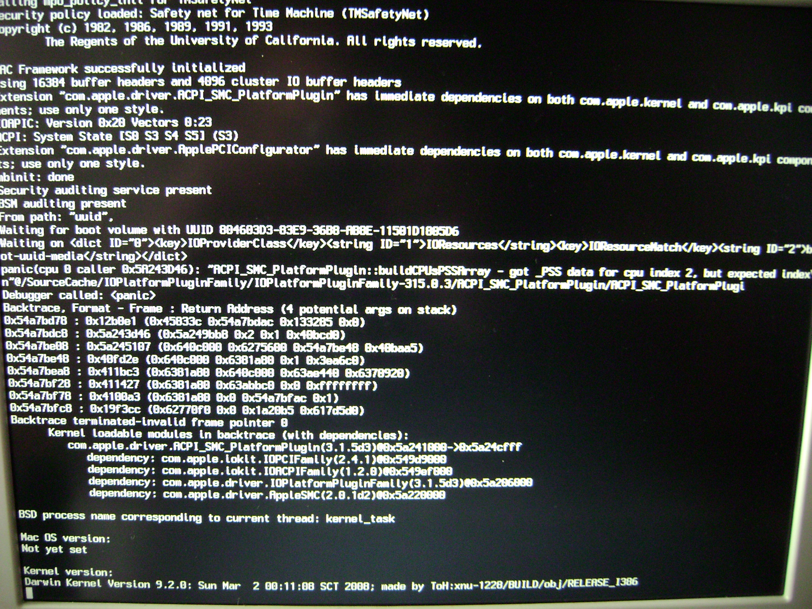

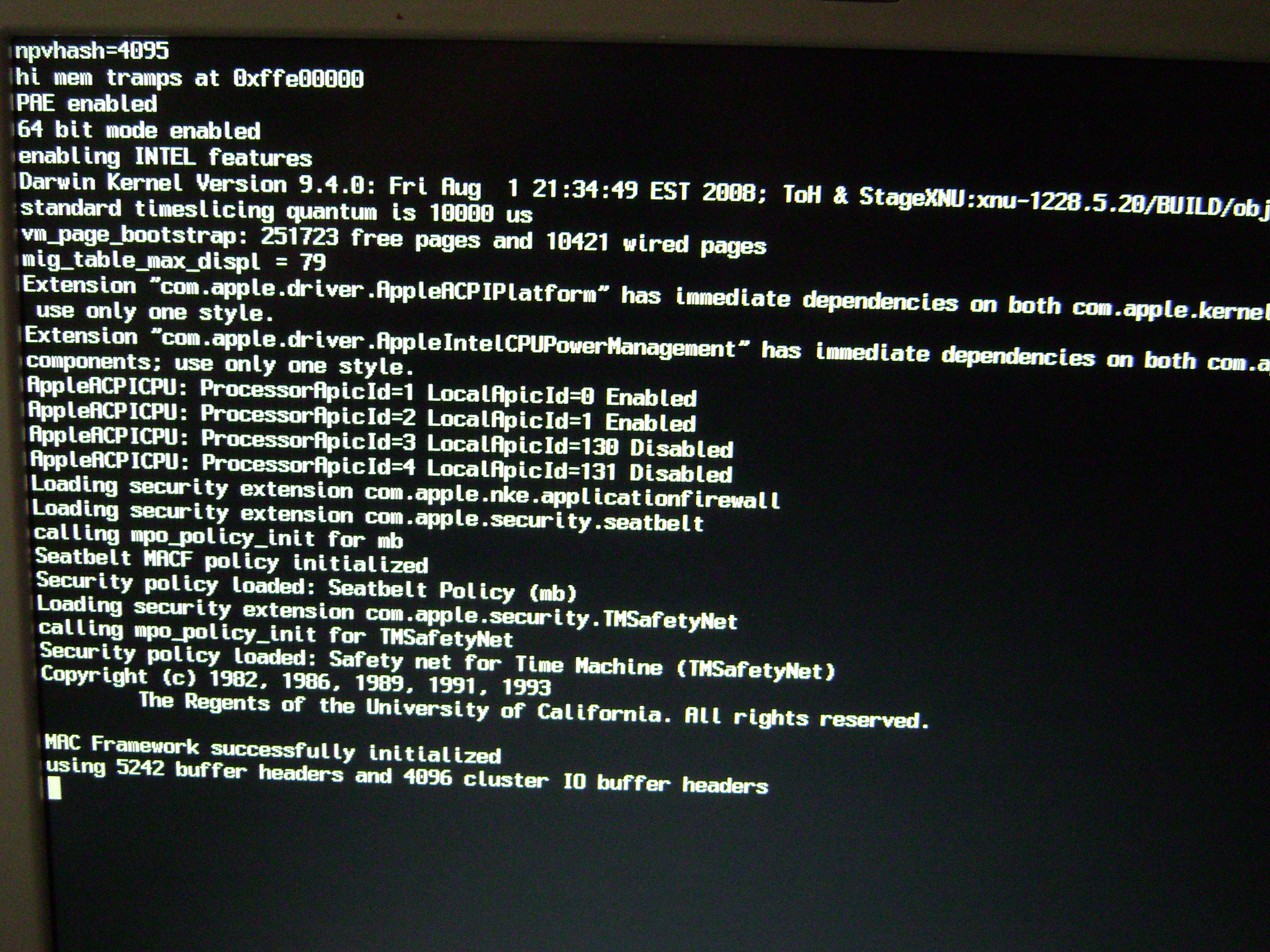

giuseme77 Posted March 20, 2010 Author Share Posted March 20, 2010 dunque queste sono le schermate pressapoco simili rilevate avviando con -x e -v.qualora potrebbe dipendere da qualche settaggio bios ho provato in precedenza come da suggerimento http://wiki.osx86project.org/wiki/index.ph...L_10.5.7#Asrock ad downgradare il bios a versione precedente ma niente. Link to comment https://www.insanelymac.com/forum/topic/213313-aiuto-installazione-ideneb-v151-1057-su-asrock-4coredual-sata2/#findComment-1431940 Share on other sites More sharing options...
Giorgio_multi Posted March 20, 2010 Share Posted March 20, 2010 Credo che tu abbia bisogno di un bios moddato. Nella sezione software smith@@ ha aperto un Topic per il modding del BIOS, io posterei una richiesta di modding su quel Topic, lo stop a quel punto è tipico di un problema risolvibile in tale maniera. Giorgio Link to comment https://www.insanelymac.com/forum/topic/213313-aiuto-installazione-ideneb-v151-1057-su-asrock-4coredual-sata2/#findComment-1431947 Share on other sites More sharing options...
giuseme77 Posted March 20, 2010 Author Share Posted March 20, 2010 eh!lo immaginavo che avrei dovuto mettere mano al bios anche per questa Mb.ad ogni modo prima di postare tale problema nella sezione da te suggertami ti chiedo qualora provassi ad attuare il flash del bios moddato potrei avere problemi per gi altri Os installati sul pc e quindi all'occorrenza ripristinare il tutto?grazie Link to comment https://www.insanelymac.com/forum/topic/213313-aiuto-installazione-ideneb-v151-1057-su-asrock-4coredual-sata2/#findComment-1431953 Share on other sites More sharing options...
Smith@@™ Posted March 21, 2010 Share Posted March 21, 2010 4CoreDual-SATA2 2.20 ASROCK by smith@@ Ciao Link to comment https://www.insanelymac.com/forum/topic/213313-aiuto-installazione-ideneb-v151-1057-su-asrock-4coredual-sata2/#findComment-1432305 Share on other sites More sharing options...
