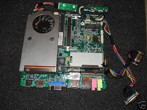

beermacht Posted March 18, 2010 Share Posted March 18, 2010 ich habe die tage ein recht günstiges board bekommen. es handelt sich um ein aopen i965GMx-HG mit x3100 grafik. das board stammt aus einer Digital Engine 965-HG und ist mit einem 2,1ghz c2d penryn ausgestattet. hier mal die restlichen daten von dem teil: Processor: Intel Core 2 Duo Mobile (Merom & Penryn) Socket: P (478 pin) 667/533 MHz FSB Chipset: Intel GM965 northbridge ICH8M southbridge System Memory: 2 dual channel DDR2 667 SO-DIMM - Up to 4 GB memory size (3.25 GB recognizable) VGA: Built-in Intel Graphics with GMA X3100 Technology Expansion Slots: PCI Express Mini Card Onboard USB: 4 USB 2.0 Onboard LAN: Realtek RT8111C 10/100/1000 Onboard Audio: Realtek ALC662 5.1 channel HD codec HDD: 2.5" SATA HDD Optical Drive: Slimline CD/DVD drive Front Access: 2x USB 2.0 ports, Power Button Back Panel I/O: 1x LAN port 2x VGA ports 1x HDMI 1x RS-232 COM port 2xUSB 2.0 ports 2x Audio jacks: line-out, mic-in 1x DC power jack da die grafikausgabe über einen externen monitor stattfindet, sollte es doch mit dem x3100 keine grossen probleme geben - oder ? die angestrebte auflösung wäre 1440x900 würde der hdmi ausgang und die restlichen komponenten mitspielen ? Link to comment https://www.insanelymac.com/forum/topic/213194-sl-auf-aopen-i965gmx-hg-mit-x3100-m%C3%B6glich/ Share on other sites More sharing options...
beermacht Posted April 1, 2010 Author Share Posted April 1, 2010 so, hier mal ein paar mehr infos. auf dem board ist ein T8100 verbaut, wie schon geschrieben, hat das board einen 965 chipsatz mit der x3100 grafik. hatte jetzt mal kurz eine geklonte platte mit chameeon angestöpselt und gleich eine KP fehlermeldung bekommen: No HPETs available...CPU(s) configured incorrectly\n~@/SourceCache/AppleIntelCPUPowerManagementDebugger called: <panic> edit: so, das kernel panic problem ist behoben. die auflösung des monitors kann ich erstmal durch den graphics mode ändern, aber das bild ist halt schon sehr weich - die cpu wird mir mit 2ghz und nicht mit 2,1 angezeigt - aber das ist auch nicht weiter relevant - zumindest läuft jetzt schonmal 10.6.3 auf dem board - mal sehen wie der rest so laufen wird Link to comment https://www.insanelymac.com/forum/topic/213194-sl-auf-aopen-i965gmx-hg-mit-x3100-m%C3%B6glich/#findComment-1439441 Share on other sites More sharing options...
