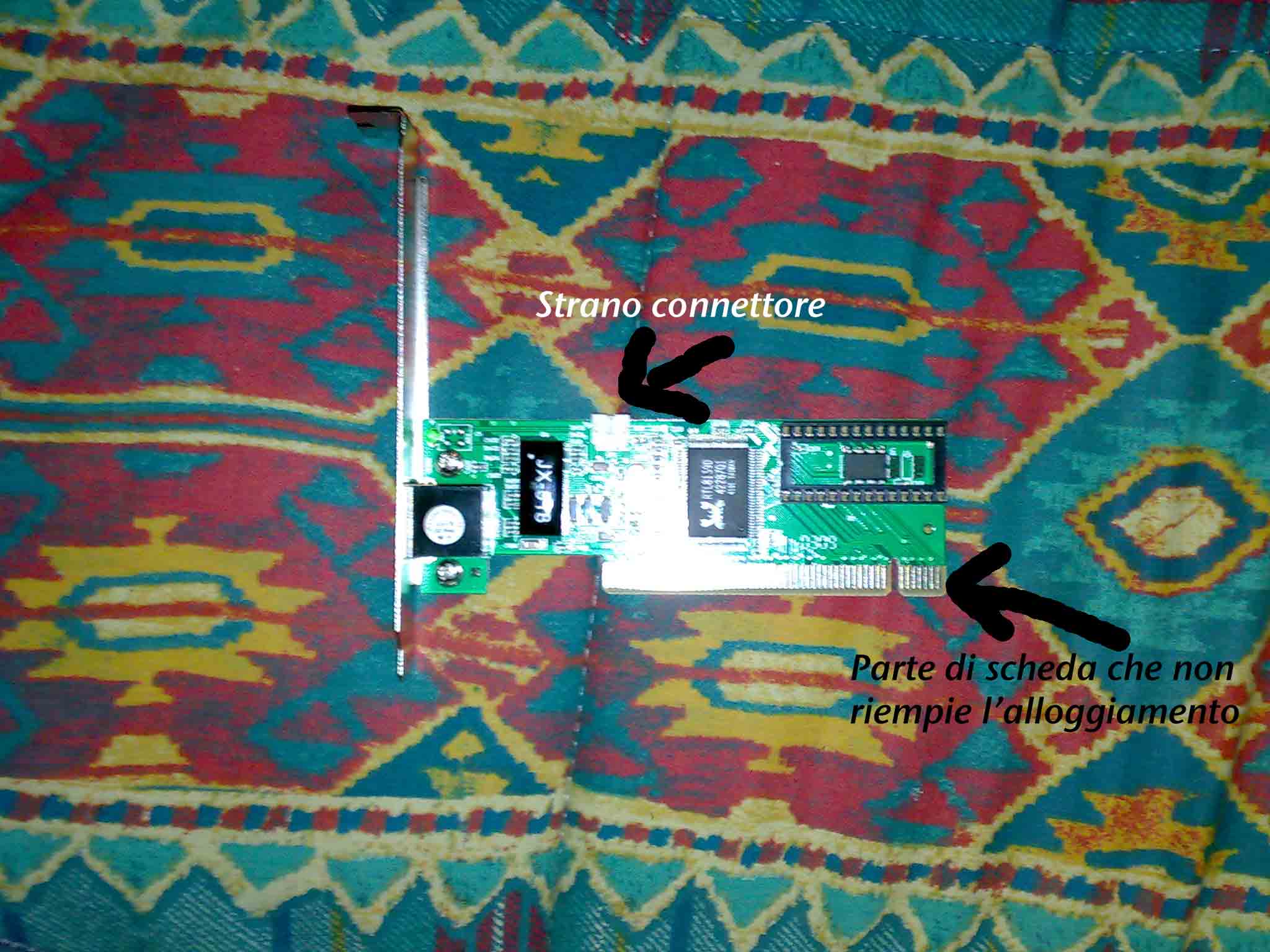

Madgab Posted March 16, 2010 Author Share Posted March 16, 2010 Allora, ti posto il link a una foto di repertorio su internet diciamo: http://www.shintek.com/dettaglio.asp?idf=1010&ids=1010 E' la prima immagine. Poi ti posto una mia foto anche se è fatta col cell e nn si vede benissimo Spero tu possa effettuare un miracolo io nn so piu che fare! Link to comment https://www.insanelymac.com/forum/topic/212816-aiuto-ethernet-rtl8139d-non-viene-riconosciuta/page/2/#findComment-1429459 Share on other sites More sharing options...
Giorgio_multi Posted March 16, 2010 Share Posted March 16, 2010 Allora, ti posto il link a una foto di repertorio su internet diciamo: http://www.shintek.com/dettaglio.asp?idf=1010&ids=1010 E' la prima immagine. Poi ti posto una mia foto anche se è fatta col cell e nn si vede benissimo Spero tu possa effettuare un miracolo io nn so piu che fare! E' il connettore per il WOL (wake up on lan). E' una comunissima rtl8139d (ne ho 7) Giorgio Link to comment https://www.insanelymac.com/forum/topic/212816-aiuto-ethernet-rtl8139d-non-viene-riconosciuta/page/2/#findComment-1429465 Share on other sites More sharing options...

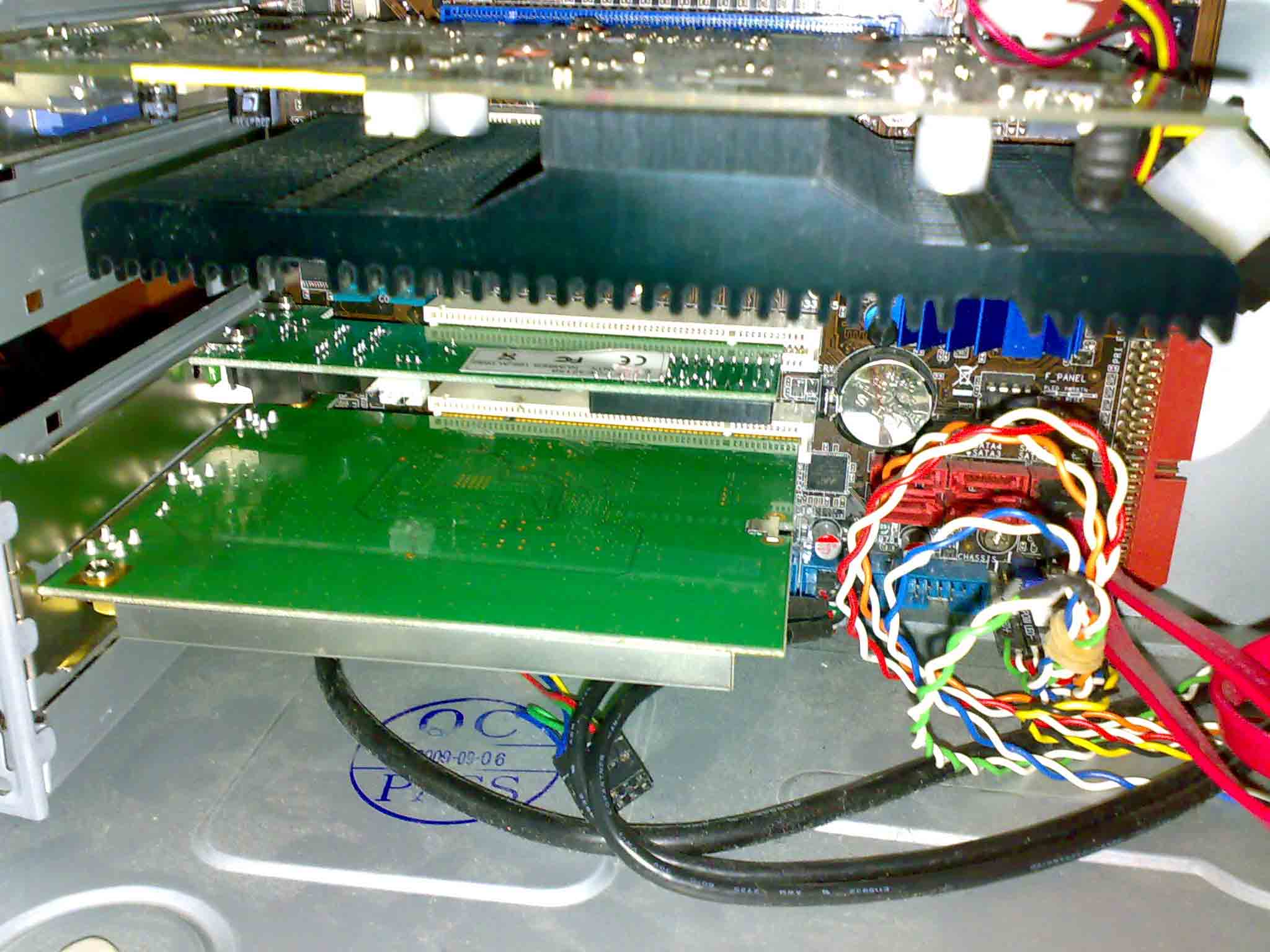

Madgab Posted March 16, 2010 Author Share Posted March 16, 2010 Allora con il terminale non mi pare ci siano errori esce solo lochalhost:Plugins nome user Ti posto la foto credo sia abbastanza chiara ma la commento cmq Quella centrale è la scheda ethernet.Se noti la differenza con la airport sotto c'è un po' di spazio tra la fine della scheda e la fine dello slot.Detto questo la scheda è ben fissata e si incastra senza muoversi minimamente. Link to comment https://www.insanelymac.com/forum/topic/212816-aiuto-ethernet-rtl8139d-non-viene-riconosciuta/page/2/#findComment-1429502 Share on other sites More sharing options...
Giorgio_multi Posted March 16, 2010 Share Posted March 16, 2010 Allora con il terminale non mi pare ci siano errori esce solo lochalhost:Plugins nome user Ti posto la foto credo sia abbastanza chiara ma la commento cmq Quella centrale è la scheda ethernet.Se noti la differenza con la airport sotto c'è un po' di spazio tra la fine della scheda e la fine dello slot.Detto questo la scheda è ben fissata e si incastra senza muoversi minimamente. La scheda sembra essere a posto. Da terminale dovrebbe darti: AppleRTL8139Ethernet.kext successfully loaded Giorgio Link to comment https://www.insanelymac.com/forum/topic/212816-aiuto-ethernet-rtl8139d-non-viene-riconosciuta/page/2/#findComment-1429526 Share on other sites More sharing options...
