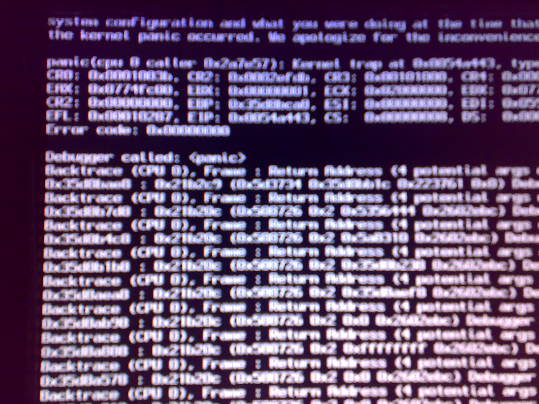

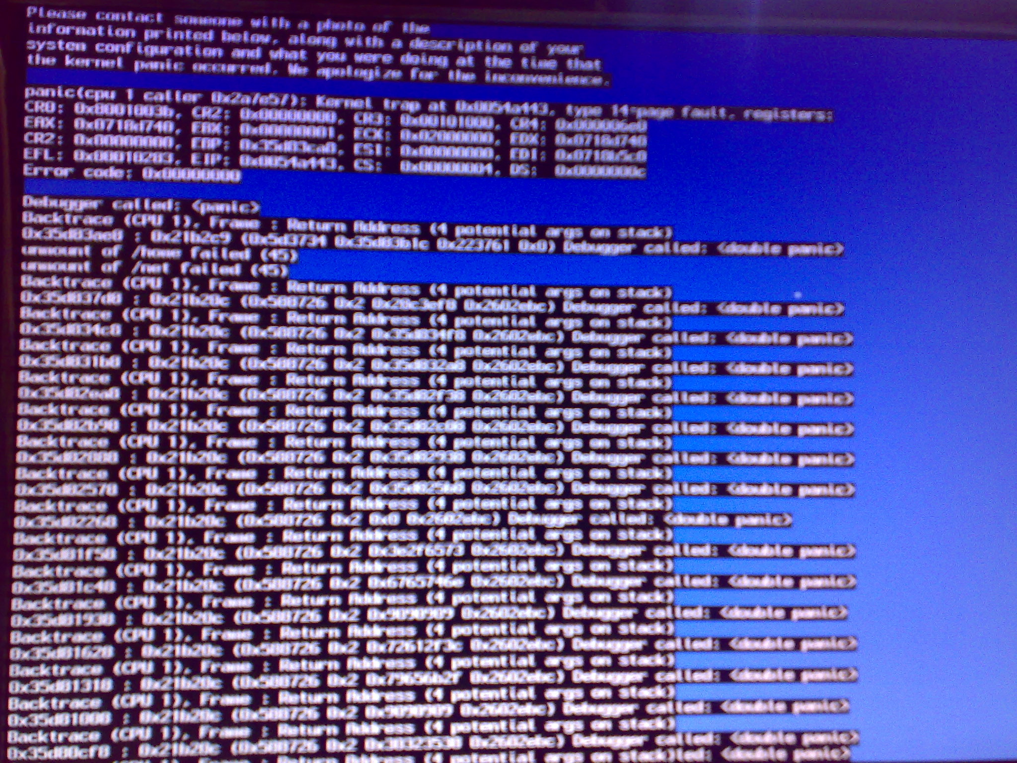

TheBuuBuu Posted February 28, 2010 Author Share Posted February 28, 2010 Unico problema posso accedere solo con safe mode e quando cerco di ravviare o spegnere il pc va in kernel panic dando questo errore secondo me dovrei eliminare alcuni kext perchè nella versione di hazard ne ha una seria gia installati mi confermata questa soluzione?xD o st oa dire balgianate? Link to comment https://www.insanelymac.com/forum/topic/211409-risolto-asrock-k10n78/page/2/#findComment-1419577 Share on other sites More sharing options...
Giorgio_multi Posted February 28, 2010 Share Posted February 28, 2010 Unico problema posso accedere solo con safe mode e quando cerco di ravviare o spegnere il pc va in kernel panic dando questo errore secondo me dovrei eliminare alcuni kext perchè nella versione di hazard ne ha una seria gia installati mi confermata questa soluzione?xD o st oa dire balgianate? Non si legge mezzo schermo, posta un'immagine dove si veda tutto lo schermo. Giorgio Link to comment https://www.insanelymac.com/forum/topic/211409-risolto-asrock-k10n78/page/2/#findComment-1419656 Share on other sites More sharing options...
TheBuuBuu Posted February 28, 2010 Author Share Posted February 28, 2010 Non si legge mezzo schermo, posta un'immagine dove si veda tutto lo schermo. Giorgio Si scusa hai ragione. Link to comment https://www.insanelymac.com/forum/topic/211409-risolto-asrock-k10n78/page/2/#findComment-1419775 Share on other sites More sharing options...
Giorgio_multi Posted February 28, 2010 Share Posted February 28, 2010 Prova ad eliminare AppleTyMCEDriver.kext Giorgio Link to comment https://www.insanelymac.com/forum/topic/211409-risolto-asrock-k10n78/page/2/#findComment-1419798 Share on other sites More sharing options...
TheBuuBuu Posted February 28, 2010 Author Share Posted February 28, 2010 Prova ad eliminare AppleTyMCEDriver.kext Giorgio Fatto ora non va piu in kernel panic però se avvio con -v flodda con timeout...un altra cosa strana in modalità safe ho avviato kext utility che credo mi abbia eliminato delle kext ho ravviato,all'avvio e andato tutto bene ho provato a spegnere e si e spento il pc poi ha ricominciato dinuovo a floodare Nella cartella Kext ci sono un sacco di kext grafici per ATI,posso eliminarli?anche quelli dell'audio. EDIT:Risoltooooo eliminando kext audio :D Link to comment https://www.insanelymac.com/forum/topic/211409-risolto-asrock-k10n78/page/2/#findComment-1419857 Share on other sites More sharing options...
