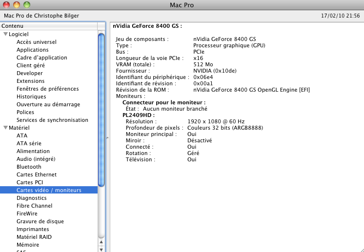

TraxX Posted February 17, 2010 Author Share Posted February 17, 2010 Pas de soucis... Par contre j'aime bien comprendre les choses alors j'ai encore cherché un peu, en fait cela vient du NVCAP de mon string. Du coup j'ai trouvé des choses que j'ai testé, j'ai enfin réussi à booter sur mon DVI, sur VGA j'ai aussi un écran noir. Mais j'ai des choses un peu bizarre, je m'explique : Quand l'écran se met en veille, quand je le réveil, j'ai de la neige...Oui de la neige, comme sur la TV...Bizarre ça!!!! Du coup je veux bien ton fichier plist, afin de pour voir comparer les 2. Je te met le mien ci dessous, et une image de ma config dans : carte graphique/écran. Merci de ton aide c'est cool.... <?xml version="1.0" encoding="UTF-8"?> <!DOCTYPE plist PUBLIC "-//Apple//DTD PLIST 1.0//EN" "http://www.apple.com/DTDs/PropertyList-1.0.dtd"> <plist version="1.0"> <dict> <key>PciRoot(0x1)/Pci(0x1,0x0)/Pci(0x0,0x0)</key> <dict> <key>@0,compatible</key> <string>NVDA,NVMac</string> <key>@0,device_type</key> <string>display</string> <key>@0,name</key> <string>NVDA,Display-A</string> <key>@1,compatible</key> <string>NVDA,NVMac</string> <key>@1,device_type</key> <string>display</string> <key>@1,name</key> <string>NVDA,Display-B</string> <key>NVCAP</key> <data> BAAAAAAAAQANAAAAAAAABwAAAAA= BAAAAAAAAwAMAAAAAAAABwAAAAA= </data> <key>NVPM</key> <data> AQAAAAAAAAAAAAAAAAAAAAAAAAAAAAAAAAAAAA== </data> <key>VRAM,totalsize</key> <string>0x20000000</string> <key>device_type</key> <string>NVDA,Parent</string> <key>model</key> <string>nVidia GeForce 8400 GS</string> <key>name</key> <string>display</string> <key>rom-revision</key> <string>nVidia GeForce 8400 GS OpenGL Engine [EFI]</string> </dict> </dict> </plist> Link to comment https://www.insanelymac.com/forum/topic/209556-a-demi-resolu-je-craque-dvi-sur-8400-gs/page/2/#findComment-1412275 Share on other sites More sharing options...
DCMaxxx Posted February 17, 2010 Share Posted February 17, 2010 Mon GFXStrings : <key>device-properties</key> <string>6c0200000100000001000000600200000d00000002010c00d041030a01000000010106000001 0101060000007fff04001e00000072006f006d002d007200650076006900730069006f006e0000002 e0000006e5669646961204765466f7263652038343030204753204f70656e474c20456e67696e6520 5b4546495d22000000400030002c006400650076006900630065005f00740079007000650000000b0 00000646973706c6179100000004e0056004300410050000000180000000400000000000300040000 0000000007000000000e0000006e0061006d00650000000b000000646973706c61791400000040003 0002c006e0061006d0065000000120000004e5644412c446973706c61792d41100000006d006f0064 0065006c0000001a0000006e5669646961204765466f72636520383430302047530e0000004e00560 050004d00000020000000010000000000000000000000000000000000000000000000000000001400 0000400031002c006e0061006d0065000000120000004e5644412c446973706c61792d42200000004 00031002c0063006f006d00700061007400690062006c00650000000e0000004e5644412c4e564d61 63220000005600520041004d002c0074006f00740061006c00730069007a006500000008000000000 0002020000000400030002c0063006f006d00700061007400690062006c00650000000e0000004e56 44412c4e564d616322000000400031002c006400650076006900630065005f0074007900700065000 0000b000000646973706c61791c0000006400650076006900630065005f0074007900700065000000 0f0000004e5644412c506172656e74</string> Cela fait plusieurs semaines que j'essaye de virer ce ****** d'écran noir en VGA , j'ai pas réussi. Bonne chance à toi, je garde le topic sous le coude Link to comment https://www.insanelymac.com/forum/topic/209556-a-demi-resolu-je-craque-dvi-sur-8400-gs/page/2/#findComment-1412327 Share on other sites More sharing options...
