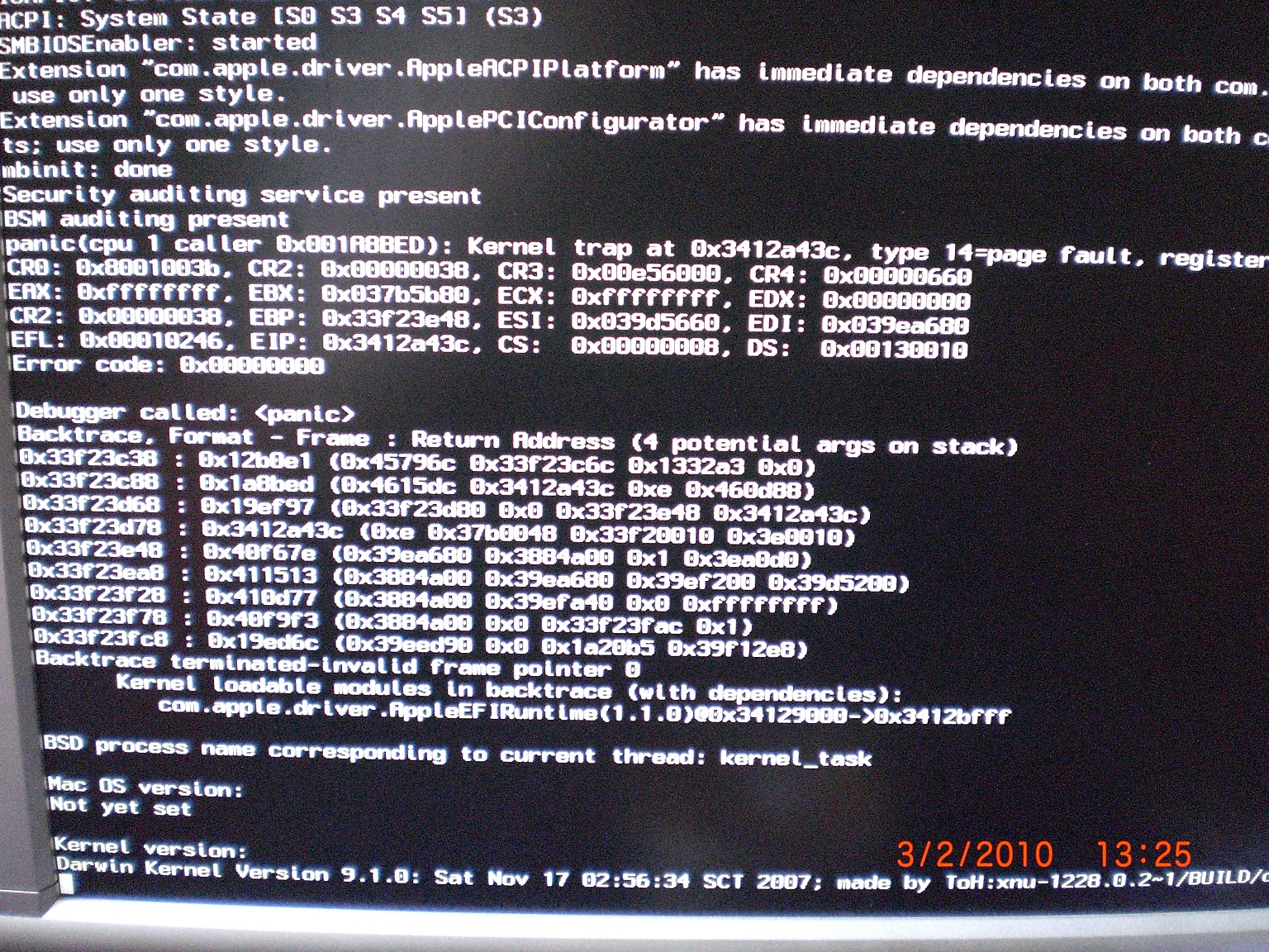

Bumblebee2010 Posted February 3, 2010 Author Share Posted February 3, 2010 Habe MacOSX Installiert bekommen. jetzt habe ich versucht MacOSX zu booten mit Darwin BootCD. dann versucht es auch zu booten aber dann kommt direkt nach dem Grauen Hintergrund die Aufforderung das System neuzustarten Link to comment https://www.insanelymac.com/forum/topic/209370-anleitung-f%C3%BCr-snow-leopard-intel-hackintosh-gesucht/page/3/#findComment-1402717 Share on other sites More sharing options...
riws Posted February 3, 2010 Share Posted February 3, 2010 Habe MacOSX Installiert bekommen.jetzt habe ich versucht MacOSX zu booten mit Darwin BootCD. dann versucht es auch zu booten aber dann kommt direkt nach dem Grauen Hintergrund die Aufforderung das System neuzustarten Boote mit Verbose Mode natürlich und post Bild davon. Link to comment https://www.insanelymac.com/forum/topic/209370-anleitung-f%C3%BCr-snow-leopard-intel-hackintosh-gesucht/page/3/#findComment-1402720 Share on other sites More sharing options...
Bumblebee2010 Posted February 3, 2010 Author Share Posted February 3, 2010 Hier ist der Screenshot. und das zweite bild zeigt mir eindeutig den inhalt der festplatte. Link to comment https://www.insanelymac.com/forum/topic/209370-anleitung-f%C3%BCr-snow-leopard-intel-hackintosh-gesucht/page/3/#findComment-1402737 Share on other sites More sharing options...
riws Posted February 3, 2010 Share Posted February 3, 2010 Ist ja Leopard und nicht Snow Leopard? Link to comment https://www.insanelymac.com/forum/topic/209370-anleitung-f%C3%BCr-snow-leopard-intel-hackintosh-gesucht/page/3/#findComment-1402740 Share on other sites More sharing options...
Bumblebee2010 Posted February 3, 2010 Author Share Posted February 3, 2010 Ich glaub es ist Leopard. Bei der EmpireEFI kommt nach dem Laden eine fehlermeldung somit musste ich ersmal eine andere MacOS version installieren. nur ich weis nicht welche es war Link to comment https://www.insanelymac.com/forum/topic/209370-anleitung-f%C3%BCr-snow-leopard-intel-hackintosh-gesucht/page/3/#findComment-1402744 Share on other sites More sharing options...
riws Posted February 3, 2010 Share Posted February 3, 2010 Ins Single User Mode kannst du booten und die AppleEFIRuntime.kext löschen? Wahr wohl ein Hack Leopard DVD? Disabler.kext installieren hilft da. Link to comment https://www.insanelymac.com/forum/topic/209370-anleitung-f%C3%BCr-snow-leopard-intel-hackintosh-gesucht/page/3/#findComment-1402764 Share on other sites More sharing options...

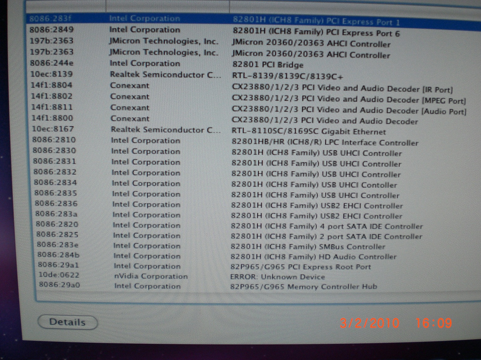

Bumblebee2010 Posted February 3, 2010 Author Share Posted February 3, 2010 Das hat funktioniert nur meine Netzwerkkarte ist nicht geladen bzw. connectet nicht mit meinem Router. Und wo Bekomme ich denn die passenden Treiber her für mein System und wo kommen die Treiber hin? bzw. wie installier ich sie? Link to comment https://www.insanelymac.com/forum/topic/209370-anleitung-f%C3%BCr-snow-leopard-intel-hackintosh-gesucht/page/3/#findComment-1402840 Share on other sites More sharing options...
riws Posted February 3, 2010 Share Posted February 3, 2010 Mach ein Bild von DPCI Manager Link to comment https://www.insanelymac.com/forum/topic/209370-anleitung-f%C3%BCr-snow-leopard-intel-hackintosh-gesucht/page/3/#findComment-1402842 Share on other sites More sharing options...
Bumblebee2010 Posted February 3, 2010 Author Share Posted February 3, 2010 Das bringt nicht viel da das fenster größer ist als die Auflösung. somit wird nicht der ganze inhalt dargestellt oder kann ich jetzt ganz normal booten? Link to comment https://www.insanelymac.com/forum/topic/209370-anleitung-f%C3%BCr-snow-leopard-intel-hackintosh-gesucht/page/3/#findComment-1402844 Share on other sites More sharing options...
riws Posted February 3, 2010 Share Posted February 3, 2010 Das bringt nicht viel da das fenster größer ist als die Auflösung.somit wird nicht der ganze inhalt dargestellt Boote neu ohne Graphics Mode? Link to comment https://www.insanelymac.com/forum/topic/209370-anleitung-f%C3%BCr-snow-leopard-intel-hackintosh-gesucht/page/3/#findComment-1402847 Share on other sites More sharing options...
