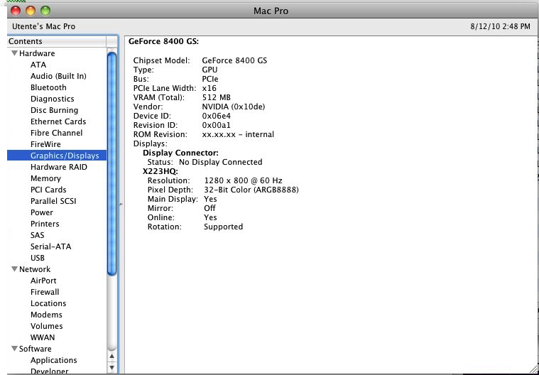

rafpag Posted August 12, 2010 Share Posted August 12, 2010 Mi correggo word si blocca (con l'icona del mouse in loading) durante la scrittura di un documento. Per ripristinarlo lo killo da terminale e lo riapro. Per il resto va una meraviglia. Ho apportato anche gli aggiornamenti alla 10.6.4. Link to comment https://www.insanelymac.com/forum/topic/208130-risolto-snow-leopard-su-asus-p5qpl-am/page/4/#findComment-1529221 Share on other sites More sharing options...

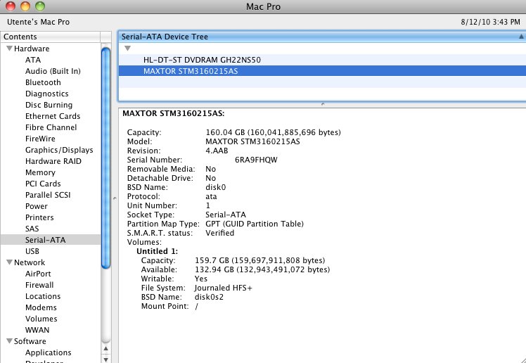

buoo Posted August 12, 2010 Share Posted August 12, 2010 Non è che è un problema hardware più che software? ..forse un po' più di ram ....? @edit: i device Sata sono configurati bene? ...In informazioni su questo mac riconosce gli HD come interni, precisamente Intel ESB2 AHCI ? Link to comment https://www.insanelymac.com/forum/topic/208130-risolto-snow-leopard-su-asus-p5qpl-am/page/4/#findComment-1529226 Share on other sites More sharing options...

buoo Posted August 12, 2010 Share Posted August 12, 2010 La scheda video funziona perchè posti un immagine? mostra un immagine di Serial-Ata Link to comment https://www.insanelymac.com/forum/topic/208130-risolto-snow-leopard-su-asus-p5qpl-am/page/4/#findComment-1529243 Share on other sites More sharing options...
rafpag Posted August 12, 2010 Share Posted August 12, 2010 Ho provato con 4 gb di ram, stesso problema. Sarà perchè non ho creato l'area di swap sul disco durante l'installazione ? Link to comment https://www.insanelymac.com/forum/topic/208130-risolto-snow-leopard-su-asus-p5qpl-am/page/4/#findComment-1529253 Share on other sites More sharing options...

buoo Posted August 13, 2010 Share Posted August 13, 2010 Conoscendo la scheda madre, i device sata non sono configurati bene, con dei piccoli interventini possiamo migliorare le prestazioni SATA. Con DSDTSE puoi estrarlo Link to comment https://www.insanelymac.com/forum/topic/208130-risolto-snow-leopard-su-asus-p5qpl-am/page/4/#findComment-1529886 Share on other sites More sharing options...
