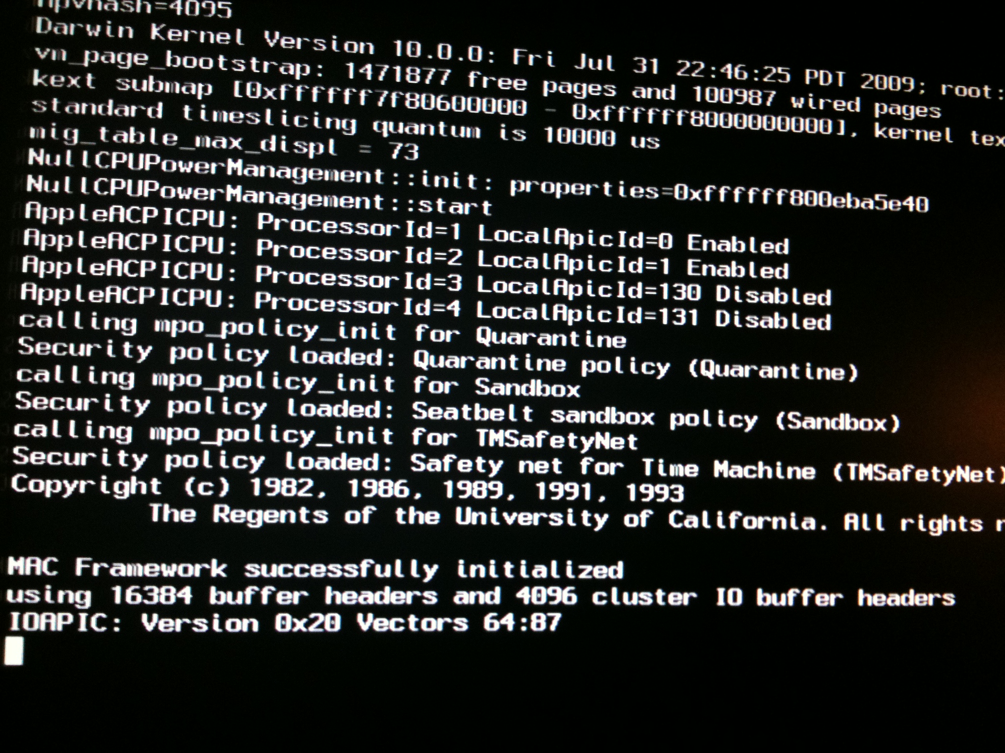

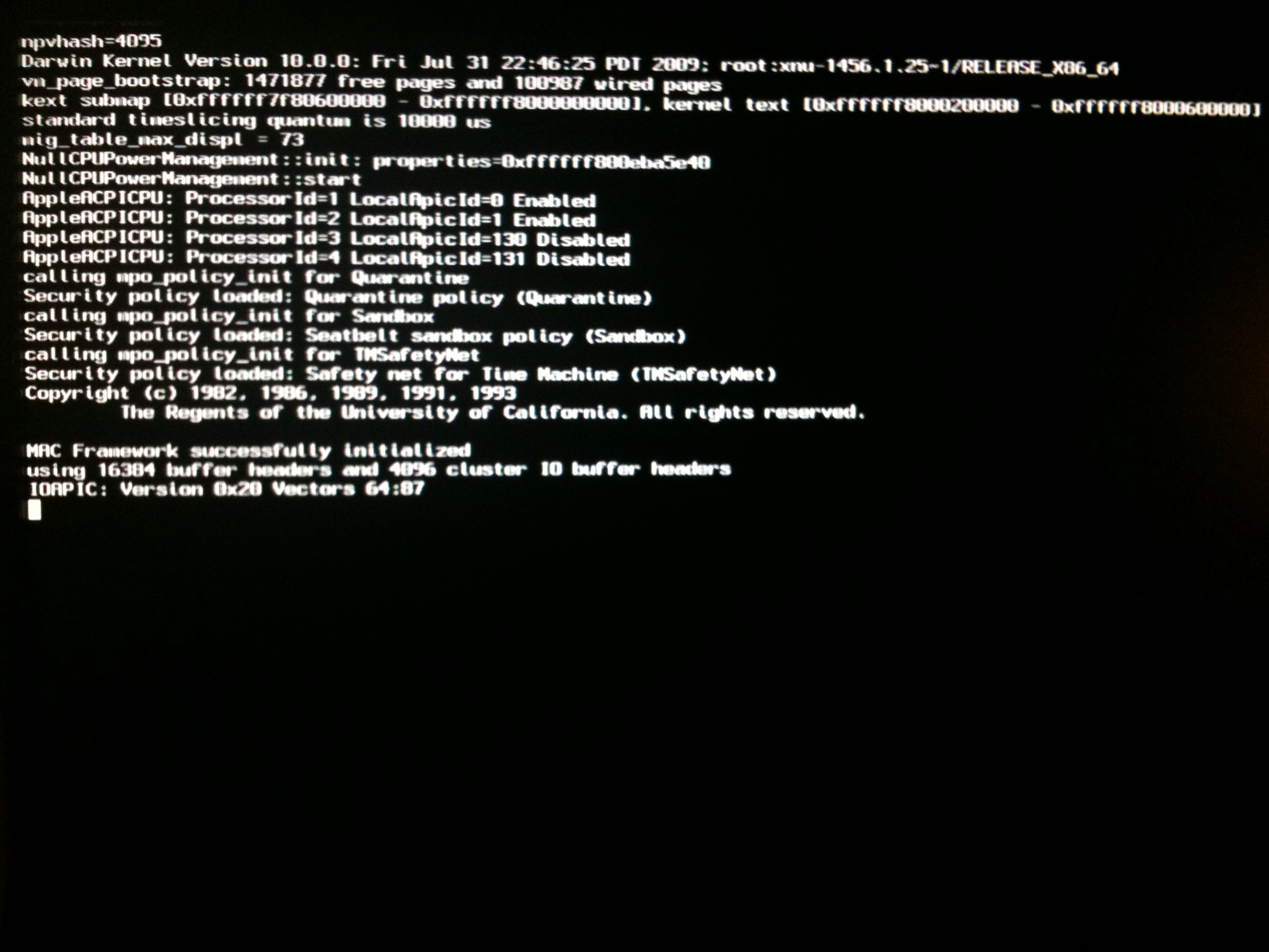

mipao Posted January 15, 2010 Author Share Posted January 15, 2010 Ciao a tutti!! Io nonostante stia provando da giorni con dozzine di tentativi di boot continuo ad aver lo stesso errore: IOAPIC: VERSION 0X20 VECTORS 64:87 Utilizzando l'iso bootCD-P5QL.PRO continuo ad avere lo stesso errore. Ho provato con: fare il boot con flag cpus=1/cpus=2/noapic ( in tutte le combinazioni possibili) abilitare/disabiliare AHCI (la maggior parte delle prove le ho fatte con ahci abilitato) abilitare/disabiliare il memory remaps abilitare/disabilitare tutti i settaggi CPU dal bios abilitare/disabilitare tutte le periferiche onboard (marvell, hd audio, ethernet) abilitare/disabilitare Acpi2 e s3 only masterizzare l'iso di installazione a 1x su un dvd/cd NON riscrivibile installatio il bios juzzi 0902, ma freeza sul riconoscimento delle perfieriche usb al post, è inutilizzabile Inoltre ho provato a utilizzare diversi altri boocd, tra cui 132Jupiter-011010-WOS.iso, trovato nei forum francesci, che è l'unico che riesce a farmi il boot, ma l'installazione dura in media dalle 2 alle 4 ore e si pianta sempre a circa 8 minuti dalla fine!!! Sono veramente esausto, dopo giorni passati su tutti i forum del mondo non so più cosa fare, vi prego datemi una mano La mia conf hardware è questa: Motherboard: Asus P5QL-PRO Proc: Intel Core Quad Q8300 6GB di RAM (4x2GB, al momento manca un modulo e viaggio in async, ma non credo sia questo il problema) Scheda Video: Nvidia 7600GT 256MB Hard Disk: Samsung SpinPoint F3 HD103SJ, 1TB, 7200, 32mb cahce Bios: Originale Asus 1004 Os: Snow Leopard Retail Grazie a tutti Antonello ntnll se vedi il mio hardware in firma è simile al tuo, la differenza sta nel numero di hardisk e di ram a bordo, io non ho problemi. Io credo che tu debba come prima cosa reimpostare il bios in default, masterizzare il BootCD del mio pacchetto e tentare una nuova installazione. seconda cosa, sei sicuro di usare una versione reteil buona dello snow? terza domanda, curiosità, il masterizzatore è SATA? Link to comment https://www.insanelymac.com/forum/topic/205412-guida-snow-leopard-reteil-su-asus-p5ql-pro/page/3/#findComment-1386058 Share on other sites More sharing options...
ntnll Posted January 15, 2010 Share Posted January 15, 2010 ntnll se vedi il mio hardware in firma è simile al tuo, la differenza sta nel numero di hardisk e di ram a bordo, io non ho problemi. Io credo che tu debba come prima cosa reimpostare il bios in default, masterizzare il BootCD del mio pacchetto e tentare una nuova installazione. seconda cosa, sei sicuro di usare una versione reteil buona dello snow? terza domanda, curiosità, il masterizzatore è SATA? Ciao, grazie per la risposta, il masterizzatore è SATA, ed è connesso con il solo disco fisso che riportavo nelle caratteristiche HW. Come da procedura, ho impostato il bios alle opzioni di default, e poi ho provato praticamente tutte le combinazioni possibili e continua a darmi l'errore. Il solo boot cd che mi fa partire l'installazione è quello di cui parlavo nel post precedente, davvero ragazzi, non so cosa dire, non sono abituato a postare se non dopo decine di tentativi e ore passate sui forum, le ho veramente provate tutte.. seconda cosa, sei sicuro di usare una versione reteil buona dello snow? Dimenticavo, la versione che uso di snow è quella originale acquistata e funziona perfettamente sul mio MacBookPro Link to comment https://www.insanelymac.com/forum/topic/205412-guida-snow-leopard-reteil-su-asus-p5ql-pro/page/3/#findComment-1386080 Share on other sites More sharing options...

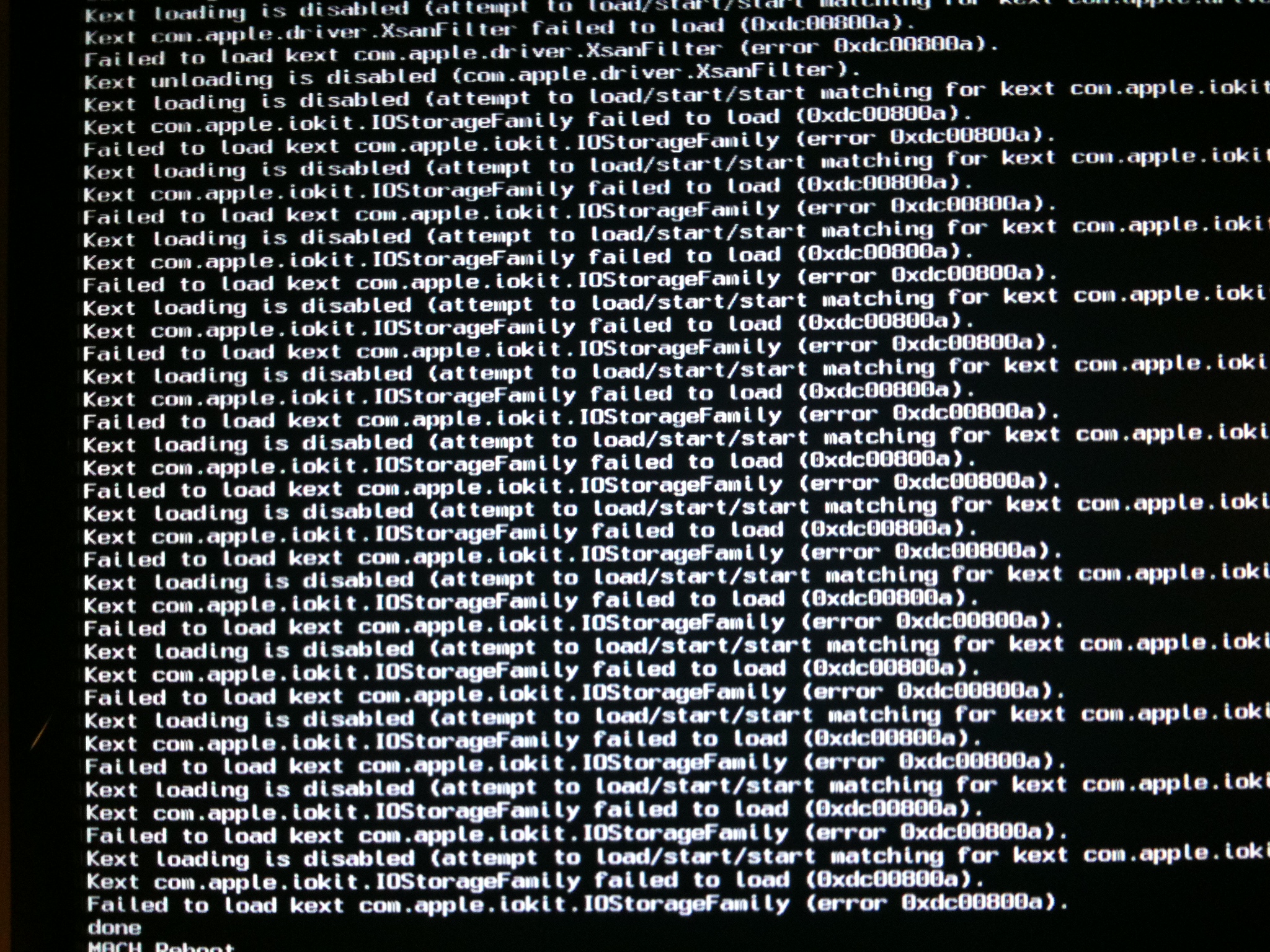

santon75 Posted February 3, 2010 Share Posted February 3, 2010 Ho provato il BootCD di Giorgio e finalmente l'installazione è partita, al momento dell'installazione, a circa il 40% parte una schermata nera (che ho allegato) e dopo alcuni minuti il pc si riavvia. -Se al riavvio parte senza bootcd appare il simbolo della apple "una mela grigia" e rimane fermo cosi - se invece inserisco il Bootcd di Giorgio mi fa selezionare il sistema operativo e il sistema operativo parte ma in realtà non riconosce molti driver (ethernet,sk video) ho continuato a seguire la guida ma le cose sembrano non essere cambiate è normale che l'installazione si blocca al 40%? è necessario fare delle modifiche al boot di Giorgio per la mia configurazione? Grazie a chi vorrà rispondere una volta completata l' installazione, devi partire col cd di boot, una volta avviato il sistema operativo copiare la cartella extra nel disco dove hai installato, installare successivamente il chameleon e i kexts apple hda e quello della lan con kext helper. ripara i permessi con kext utility e solo ora riavvia senza cd boot con le opzioni -v -x -f e vedi se ti da errori, se non ne da entri in safe mode e controlla nel system profiler le periferiche che ti ha riconosciuto. A questo punto, se tutto va bene riavvia liscio e dovresti avere il sistema funzionante. Controlla che la copia di SL sia integra e priva di errori o provane un' altra se ne hai la possibilità. in bocca al leopardo Link to comment https://www.insanelymac.com/forum/topic/205412-guida-snow-leopard-reteil-su-asus-p5ql-pro/page/3/#findComment-1402645 Share on other sites More sharing options...
