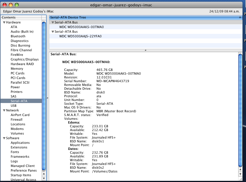

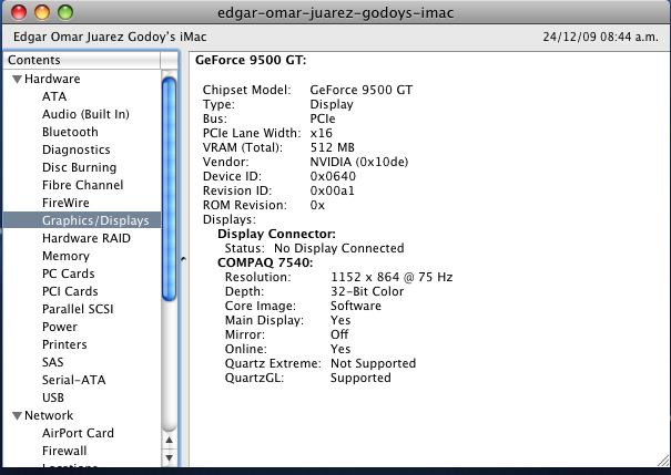

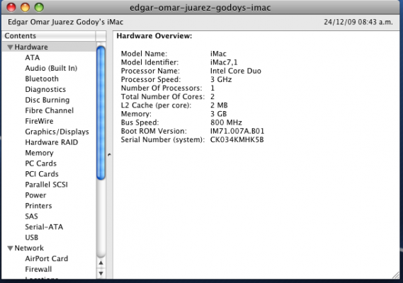

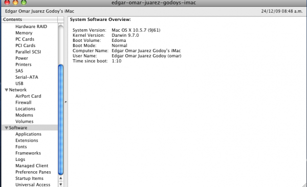

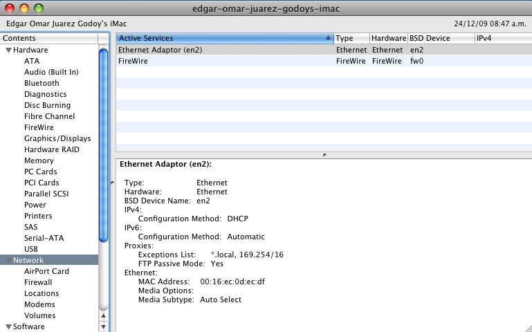

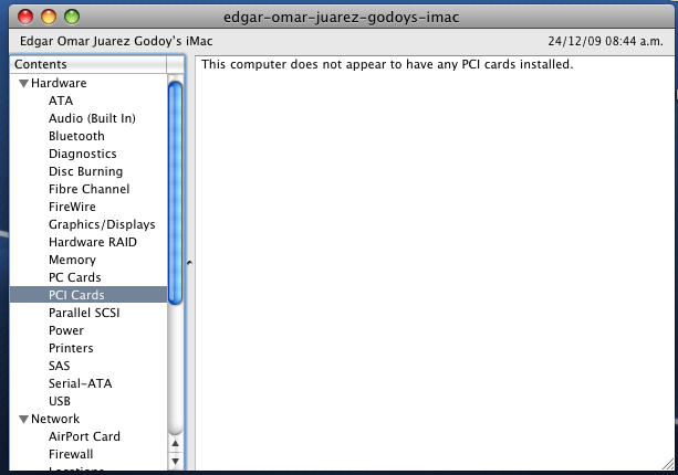

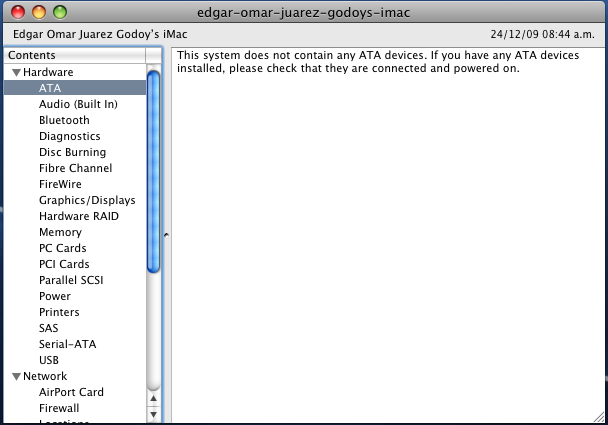

Edoma Posted December 24, 2009 Share Posted December 24, 2009 Que tal soy nuevo en el foro y el mundo de Mac OS X, por lo tanto decidi pedir unos consejos El Detalle es que instale el iATKOS v7 (Mac OS X Leopard 10.5.7) un mi PC; instale los driver necesarios para mi PC (drivers de video, chipset, red y audio), se instalo correctamente. Al iniciar el Leopard 10.5.7 me reconoce mis dos discos duros, pero no me aparecen mis unidades de DVD-RW ni la tarjeta de red inalambrica (esta no importa mucho). Aqui la tarjeta que tengo y todo funciona Tarjeta madre: HP w5320la (RC410-M Asterope) Intel Pentium D 925 3Ghz 3 Gb de RAM DDR2 Video PCIE GeForce 9500 GT (512Mb DDR2) Disco Duro WD5000AAKS 500 GB (Dividido en 2 particiones iguales, la primera es el Mac) Disco Duro WD5000AAJS 500 GB (Dividido en 2,la primera XP y la otra son Datos personales) LITE-ON LH-20A1H DVD-RW IDE Samsung SH-182F IDE Lo que No Funciona INTELLINET Wireless G PCI Card Chipset: RaLink RT2561/RT61 802.11g PCI datasheet.pdf Tambien seleccione el idioma Español en la instalacion y sigue en ingles (pero eso no es importante) Esto lo saque con una utilidad 00:00.0 Host bridge [0600]: ATI Technologies Inc Radeon Xpress 200 Host Bridge [1002:5a33] (rev 01)00:02.0 PCI bridge [0604]: ATI Technologies Inc RS480 PCI-X Root Port [1002:5a34]00:11.0 IDE interface [0101]: ATI Technologies Inc IXP SB400 Serial ATA Controller [1002:437a] (rev 80)00:12.0 IDE interface [0101]: ATI Technologies Inc IXP SB400 Serial ATA Controller [1002:4379] (rev 80) 00:13.0 USB Controller [0c03]: ATI Technologies Inc IXP SB400 USB Host Controller [1002:4374] (rev 80) 00:13.1 USB Controller [0c03]: ATI Technologies Inc IXP SB400 USB Host Controller [1002:4375] (rev 80) 00:13.2 USB Controller [0c03]: ATI Technologies Inc IXP SB400 USB2 Host Controller [1002:4373] (rev 80) 00:14.0 SMBus [0c05]: ATI Technologies Inc IXP SB400 SMBus Controller [1002:4372] (rev 81) 00:14.1 IDE interface [0101]: ATI Technologies Inc IXP SB400 IDE Controller [1002:4376] (rev 80) 00:14.2 Audio device [0403]: ATI Technologies Inc IXP SB4x0 High Definition Audio Controller [1002:437b] (rev 01) 00:14.3 ISA bridge [0601]: ATI Technologies Inc IXP SB400 PCI-ISA Bridge [1002:4377] (rev 80) 00:14.4 PCI bridge [0604]: ATI Technologies Inc IXP SB400 PCI-PCI Bridge [1002:4371] (rev 80) 01:00.0 VGA compatible controller [0300]: nVidia Corporation Unknown device [10de:0640] (rev a1) 02:03.0 Network controller [0280]: RaLink RT2561/RT61 802.11g PCI [1814:0301] 02:05.0 Ethernet controller [0200]: Realtek Semiconductor Co., Ltd. RTL-8139/8139C/8139C+ [10ec:8139] (rev 10) 02:06.0 FireWire (IEEE 1394) [0c00]: VIA Technologies, Inc. VT6306 Fire II IEEE 1394 OHCI Link Layer Controller [1106:3044] (rev 80) Adjunte unas capturas de pantalla, para ver si me pueden ayudar Saludos y Gracias de antemano Link to comment https://www.insanelymac.com/forum/topic/203704-problema-iatkos-v7/ Share on other sites More sharing options...

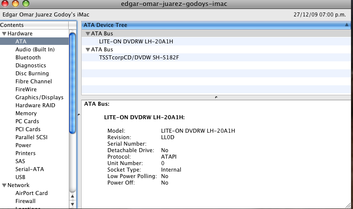

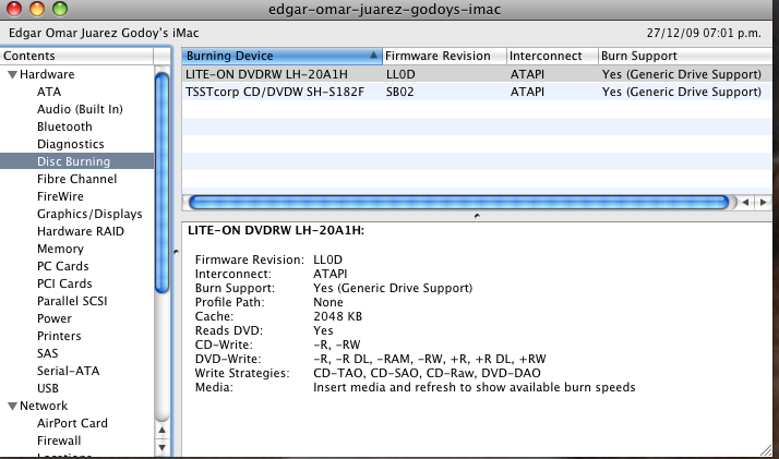

Edoma Posted December 29, 2009 Author Share Posted December 29, 2009 Ya consegui que detectara las unidades, ahora solo me falta la tarjeta de red inalambrica Aqui les dijo los driver para chipset ATI, estos no son los mismo que vienen incluidos en el DVD http://www.box.net/shared/9y6n0y4d61 Saludos AppleATIATA.pkg.zip Link to comment https://www.insanelymac.com/forum/topic/203704-problema-iatkos-v7/#findComment-1372079 Share on other sites More sharing options...
