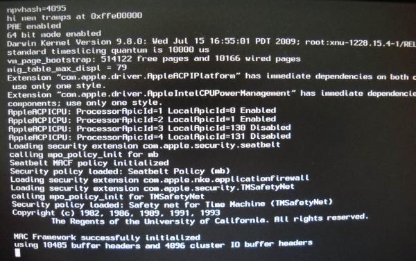

appena finisce l'istallazione si riavvia e in modalità -v si ferma con la schermata che vi allego

Fai una prova scrivendo questo all'avvio
cpus=1 -v
altrimenti riprova l'installazione dando questo comando all'inizio
p.s. se non dovesse andare prima di reinstallare vedi cura cosa ne dice
Share this post
Link to post
cpus=1 -v
si,iaktos v7 lo faceva anche a me,per installare ero costretto ad avviare con la flag cpus=1,direi che è piuttosto normale.
Fai cos“,quando vai ad installare premi un tasto e scrivi (lasciando uno spazio tra le due scritte -v (spazio) cpus=1
Dovrebbe andare!
Per quanto riguarda la foto non sembrano esserci errori,semplicemente si blocca.
Fai un'altro tentativo,formatta ed installa con le due flag (cpus=1 -v)
Quando selezioni qualcosa ricorda di deselzionare il corrispondente (esempio,se selezioni chamaleon v1 devi deselezionare chamaleon v2 che viene dato di default,capito?)selezionare più cose può portare a blocchi indesiderati ed io non è che sono lì con te a controllare eh B)
Io insisterei sulla iAktos v7 con le fix che ti ho detto e avviando con le flag giuste.
ohr (non l'ho trovato)--->in ideneb si chiama openhaltrestart.kext
remove trymce (non l'ho trovato)--->refuso di digitazione,errore mio si chiama REMOVE TYMCE oppure remove termal kext
ichx (o intel ahci sata,dipende da quale distro usi) (abilitato ahci ma c'era anche ichx ma non l'ho attivato) attiva ichx,è quello giusto!
ideneb,la versione che hai tu mi faceva la stessa cosa anche a me...si avviava in 64bit mode (si vede dalla foto).La versione di ideneb 1.6 lite no...(e difatti la sto usando)non me lo so spiegare come direbbe tiziano ferro :D in ogni caso insisti sulla iaktos,è ottima e la conosco meglio di ideneb come posizione/nome delle fix,magari ci caviamo le gambe!
fammi sapere,ciao!

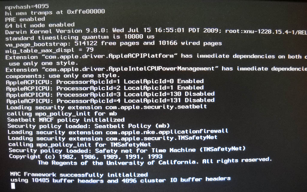

Errore come da BIOS non moddato:
1) Trovi un BIOS moddato e installi
2) Provi ad installare Snow Leopard senza BIOS moddato ma con chiavetta USB di Boot con Chameleon 2.0 RC3 + PC EFI 10.5 + DSDT aml per la tua mobo (il grosso problema è la DSDT.aml)
Io percorrerei la prima via. Vedi qui: http://www.insanelymac.com/forum/index.php?showtopic=137296
Saluti, Giorgio

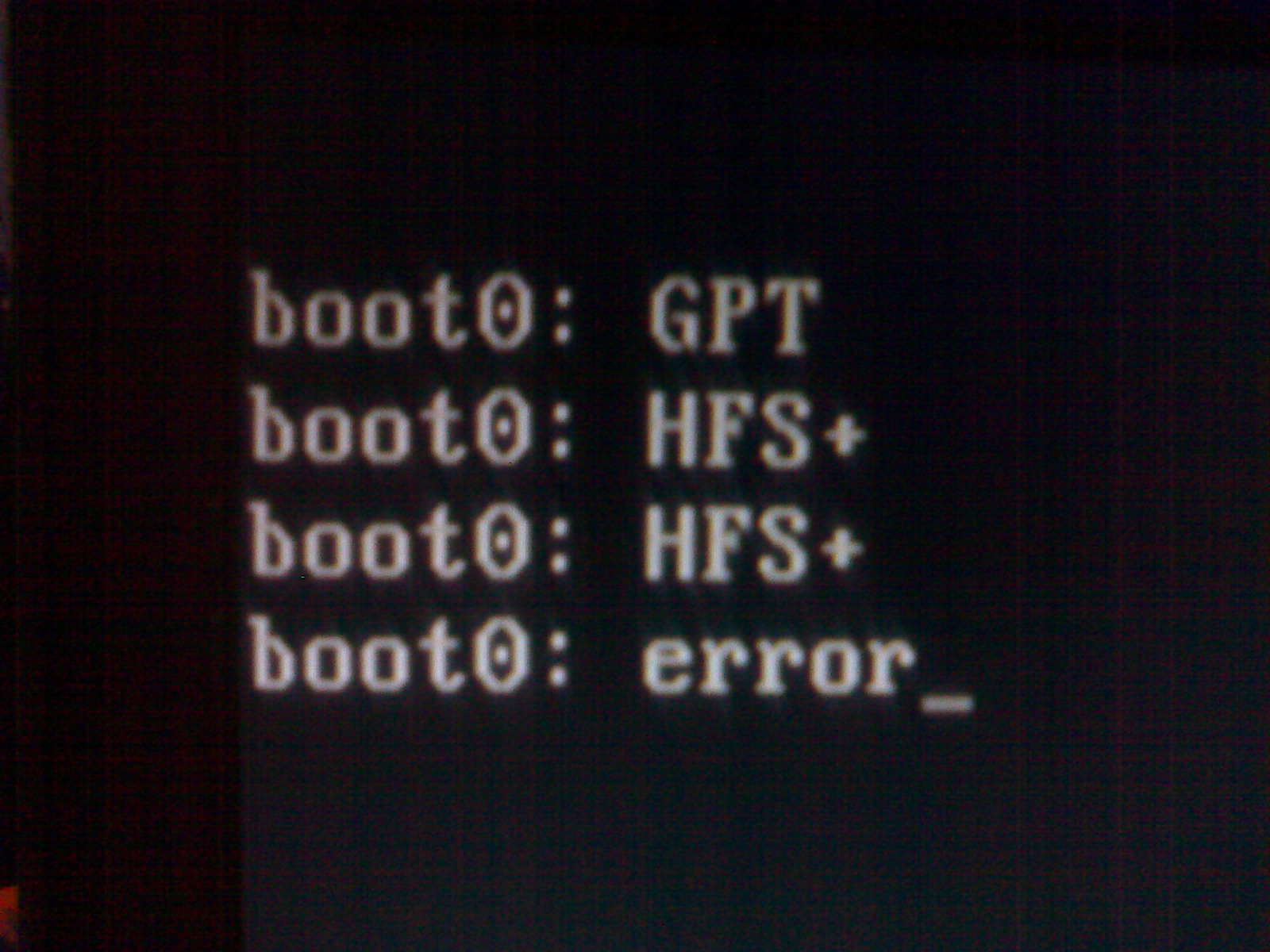

ecco ma dove trovo il bios moddato??
cmq. ho provato a fare come dice cura. mi da questo errore prima di partire.. è buon segno??
ps non ho trovato nvnject
Share this post
Link to post
Sembra un errore di partizione o formattazione...chiedo conferma ai numi tutelari del foro :) !
al boot dopo installazione da questo errore?Ma il chamaleon v1 l'hai messo?
Hai provato a vedere da g parted se la partizione di leopard ha la flag di boot?
E,ultima domanda,la partizione che hai fatto per leopard è si in hfs+ ma è una partizione primaria o logica?
