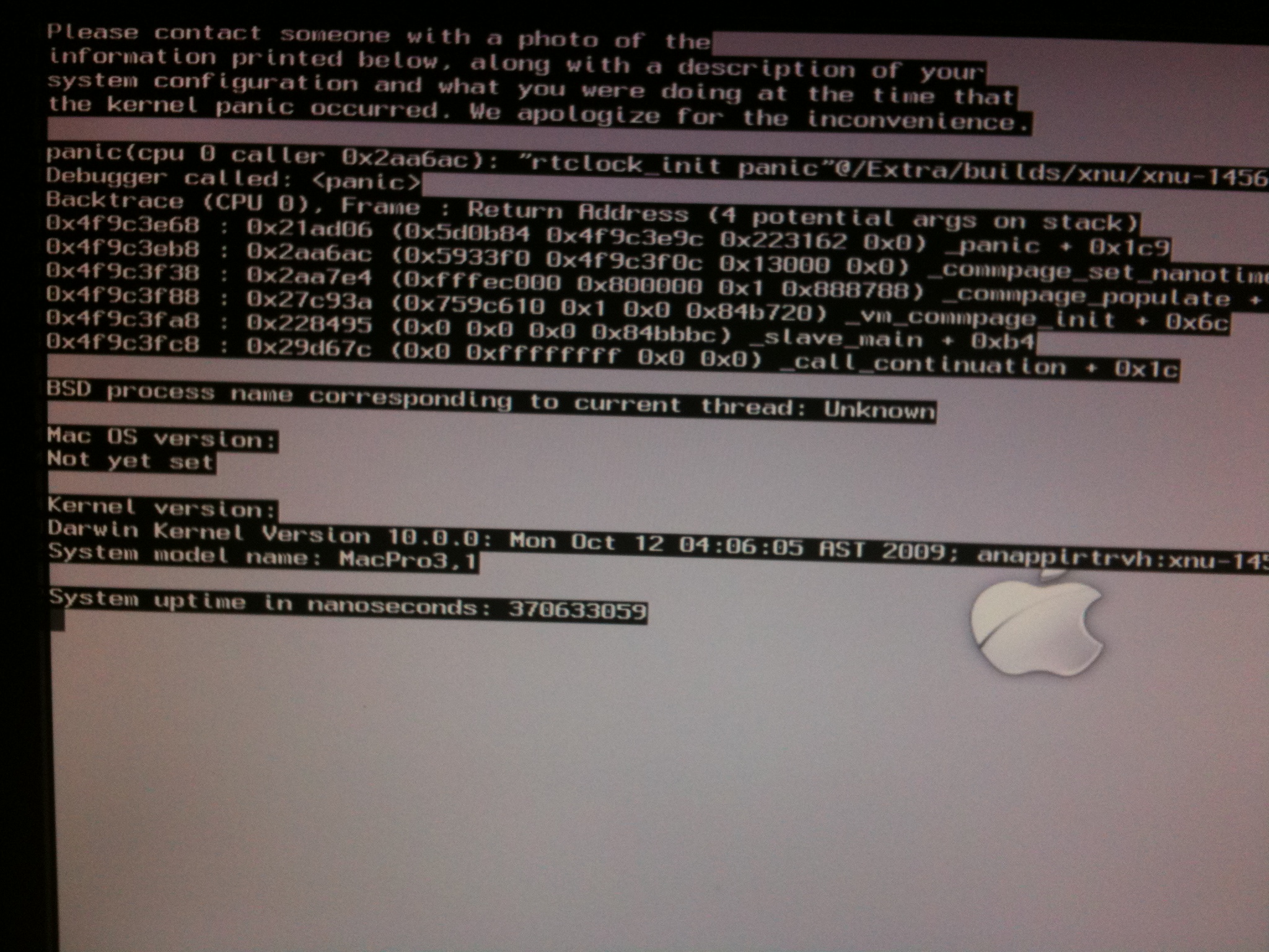

mhh geht wieder nicht mhhh hier hab mal ein fot wo es aufhört.
es ladet 2 sec. danach black screen und ich habe mal aus spass gewartet ob sich was tuht ja es tuht sich was die festplatte geht in standby
ich denke es liegt am kernel ,
bin schon am verzweifeln

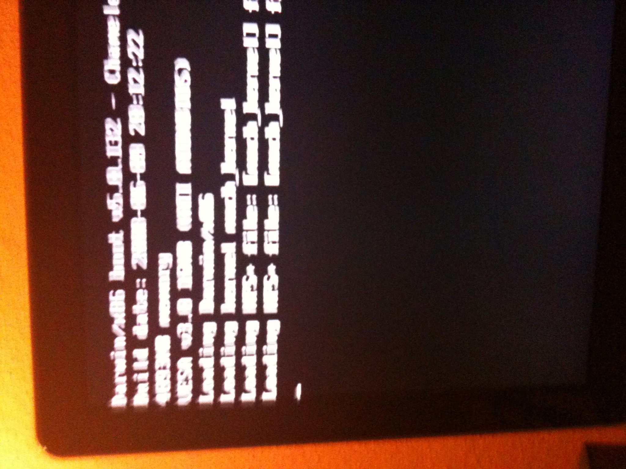

Edit: habe eben gesehen, dass du ein 2. bild von deinem kernel panic gemacht hast. da snow leopard nicht im verbose mode gestartet ist, wurde höchstwahrscheinlich der /extra ordner und auch alle integrierten kexte ignoriert. deswegen hast du auch einen kernel panic bekommen. befinden sich bei dir leopard und snow leopard auf der selben festplatte?
ich wollt damit sagen, dass du mit -v -f starten musst. beim einem freund war es irgendwie ähnlich. wir haben snow installiert und es gab immer einen kernel panic, weil der komplette extra ordner ignoriert wurde. snow ist nur mit dem bootflag -f ordnungsgemäß gestartet. als wir dann die extensions.mkext gelöscht hatten, funktionierte es plötzlich.
