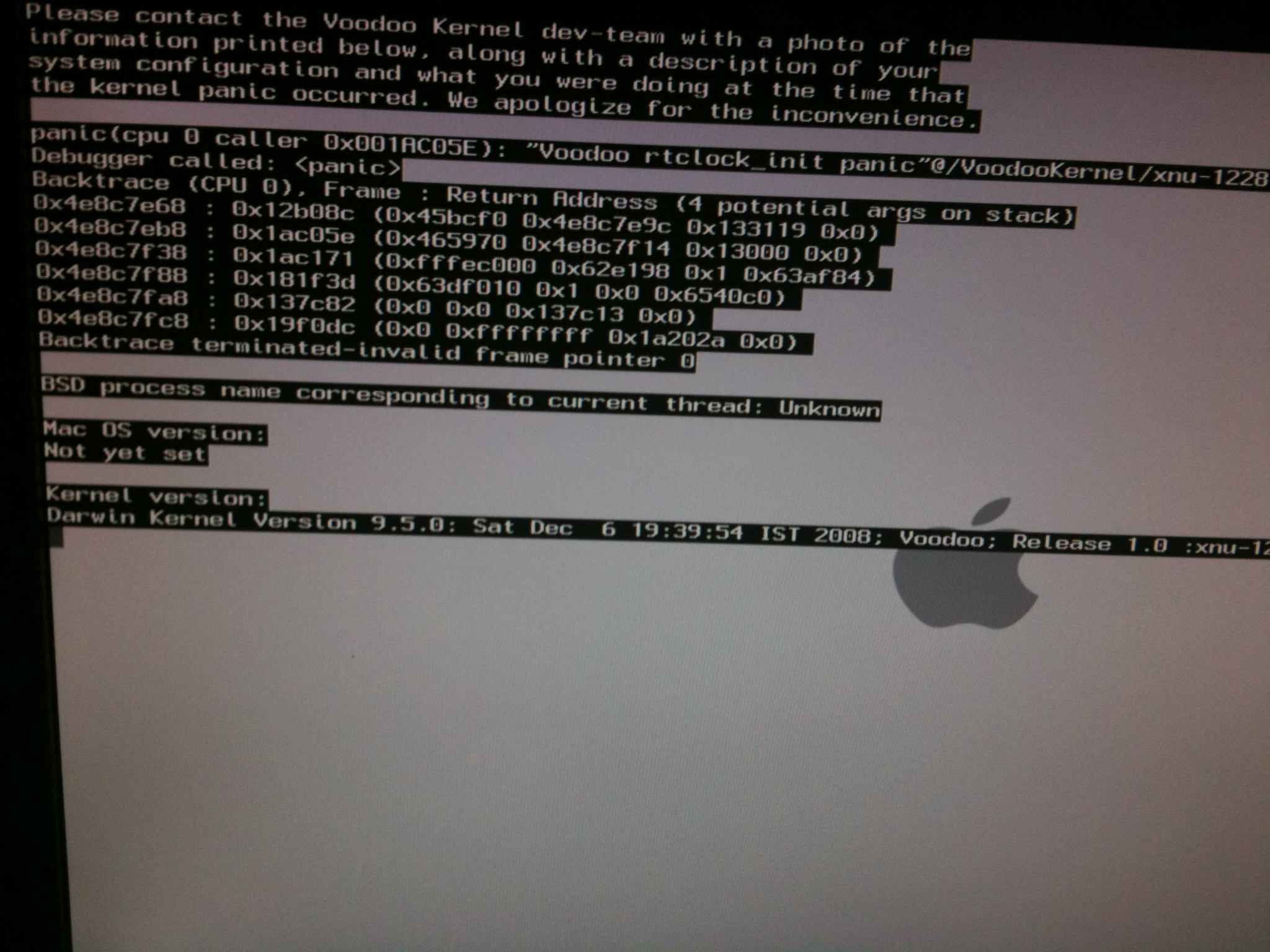

lorinser2006 Posted November 19, 2009 Author Share Posted November 19, 2009 entweder sind die befehle irgendwie falsch oder ich bin zu blöd es zu tippen hier mal ein bild wo der aufhört. Link to comment Share on other sites More sharing options...
jazZbaR Posted November 20, 2009 Share Posted November 20, 2009 ich bin mir auch nicht mehr 100% sicher, ob das die korrekte befehle waren. warum installierst du dir nicht ideneb 10.5.5 und machst dann das combo update von der ideneb webseite auf 10.5.8? Link to comment Share on other sites More sharing options...

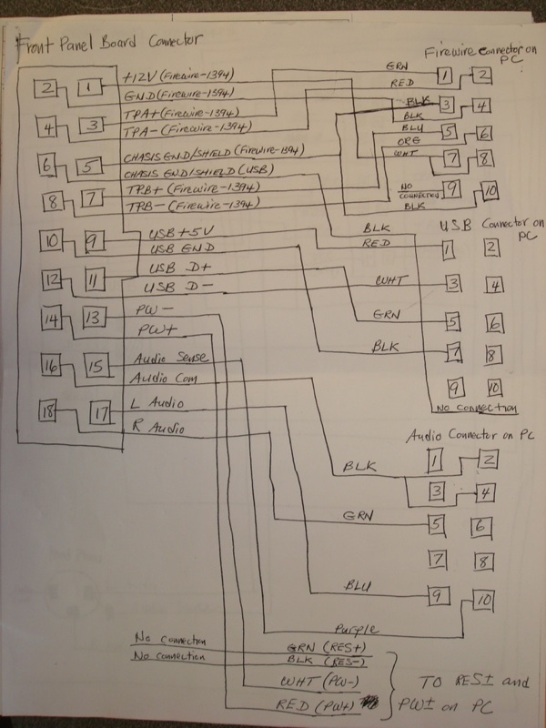

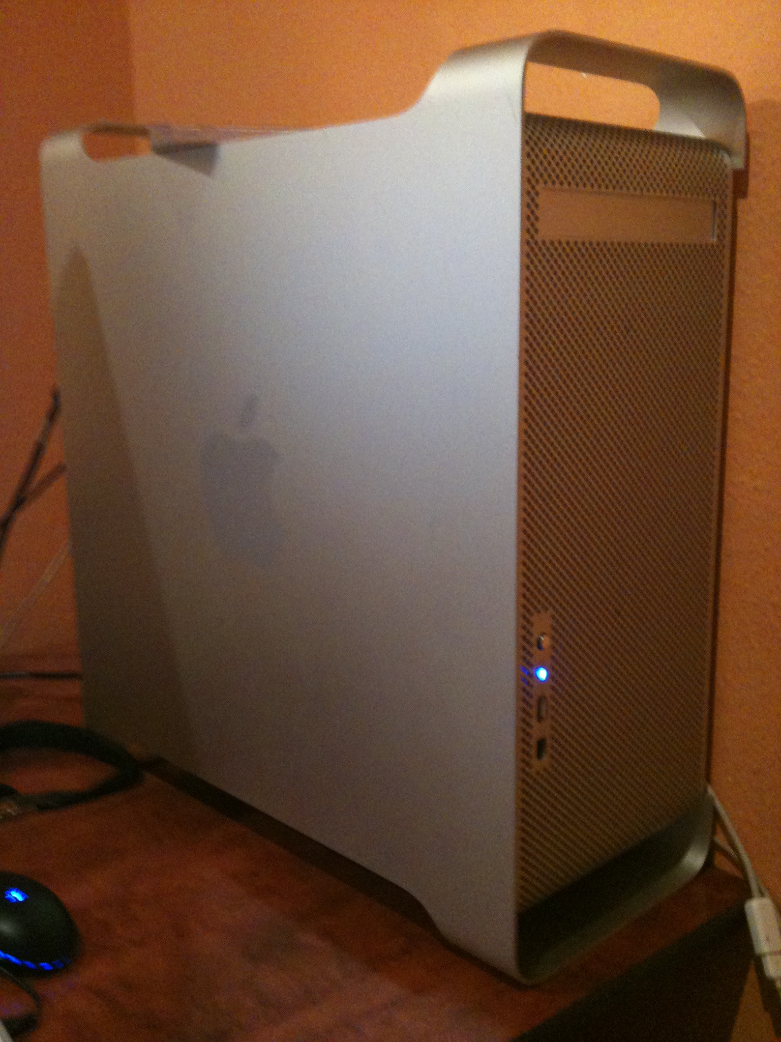

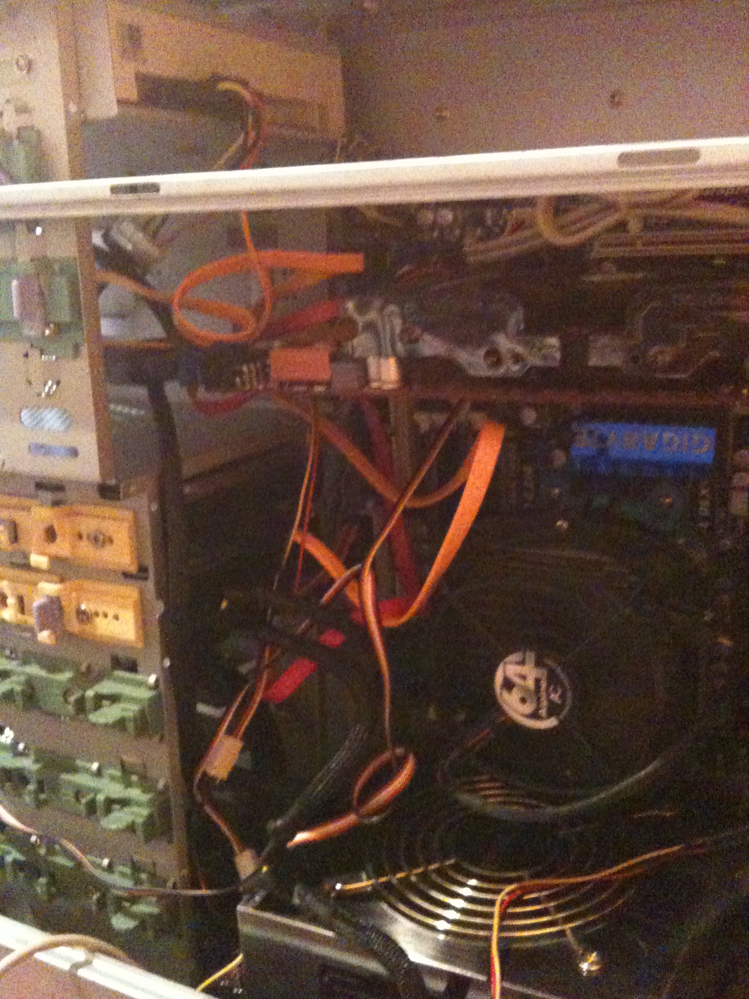

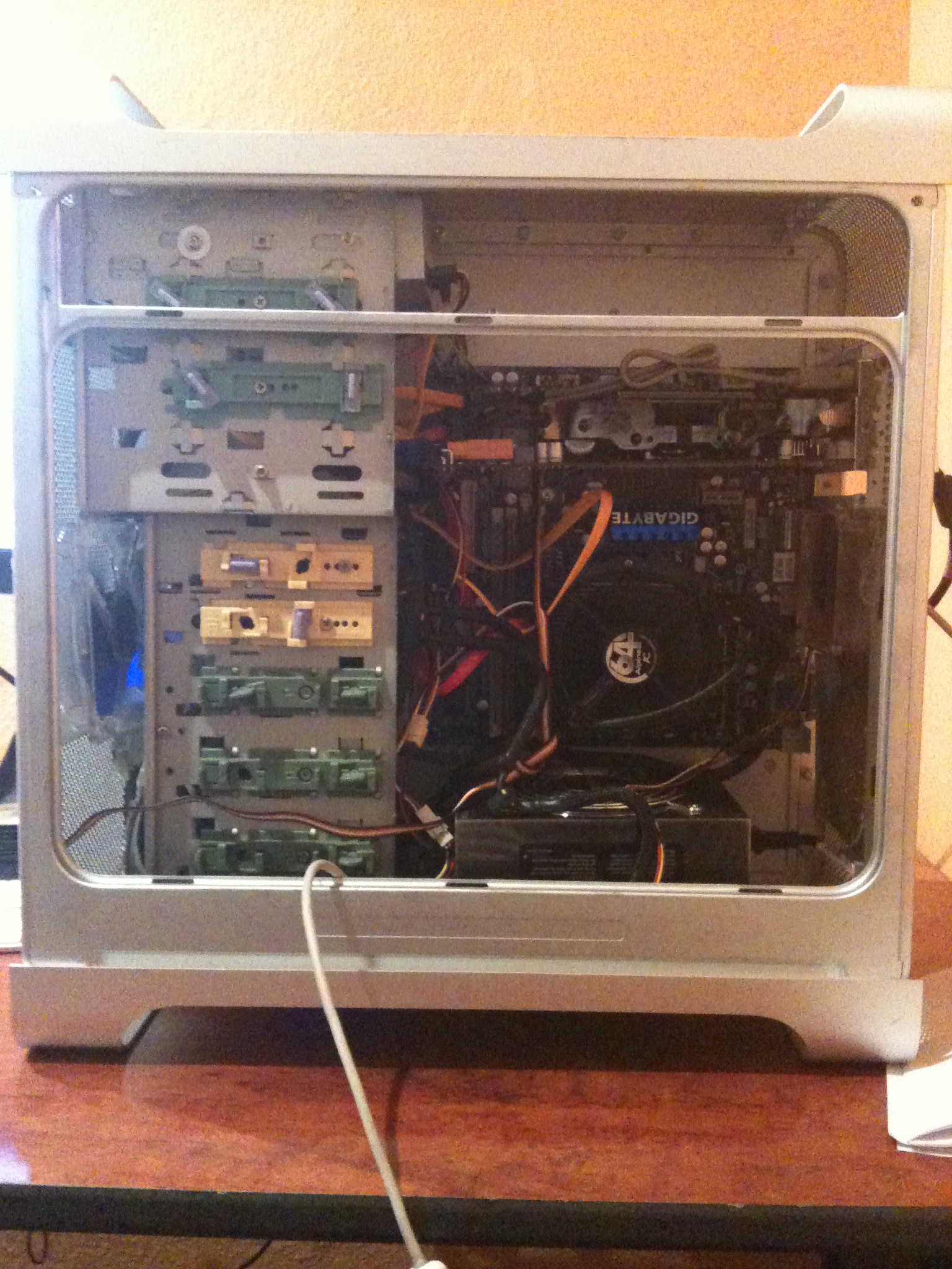

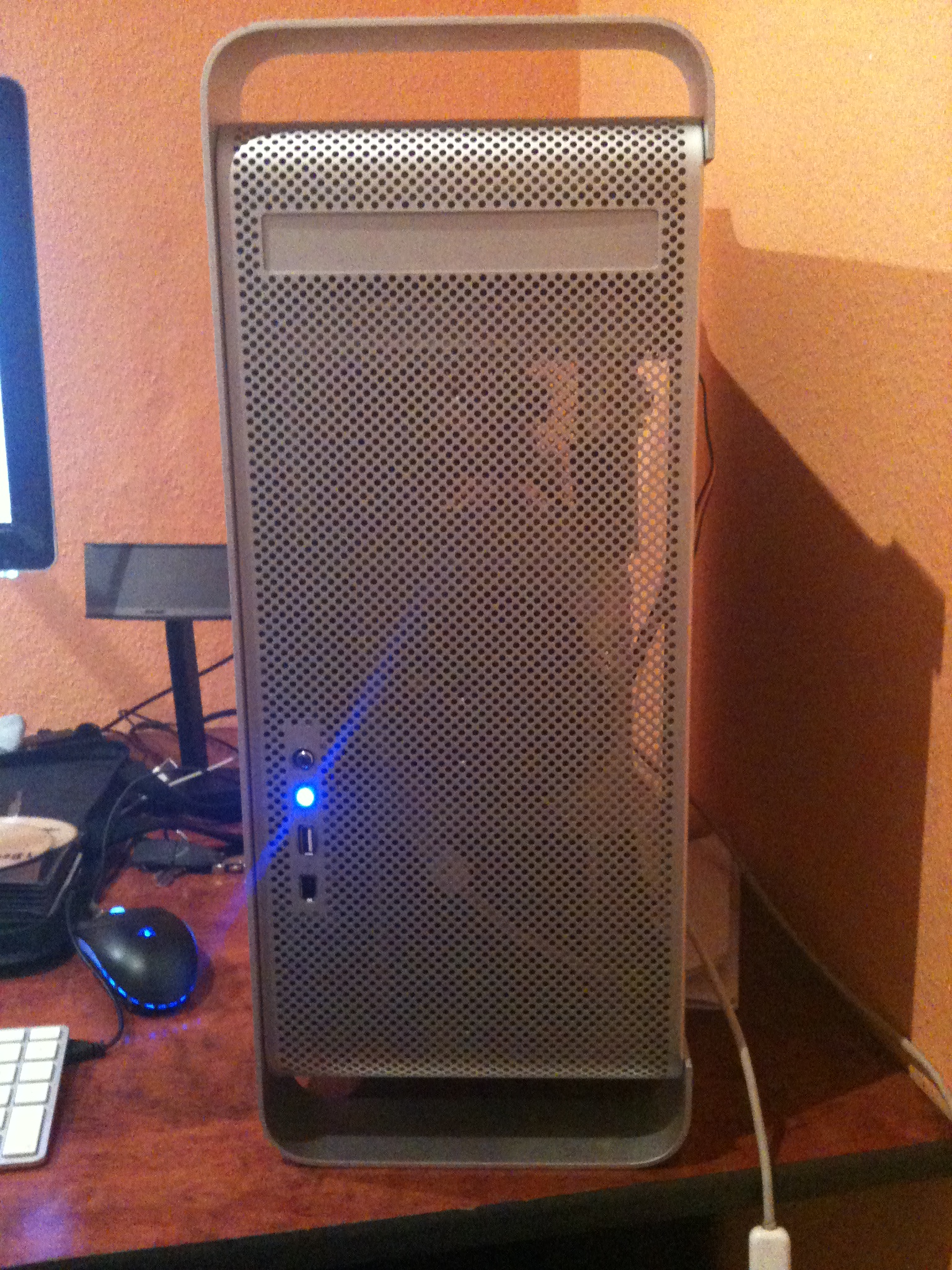

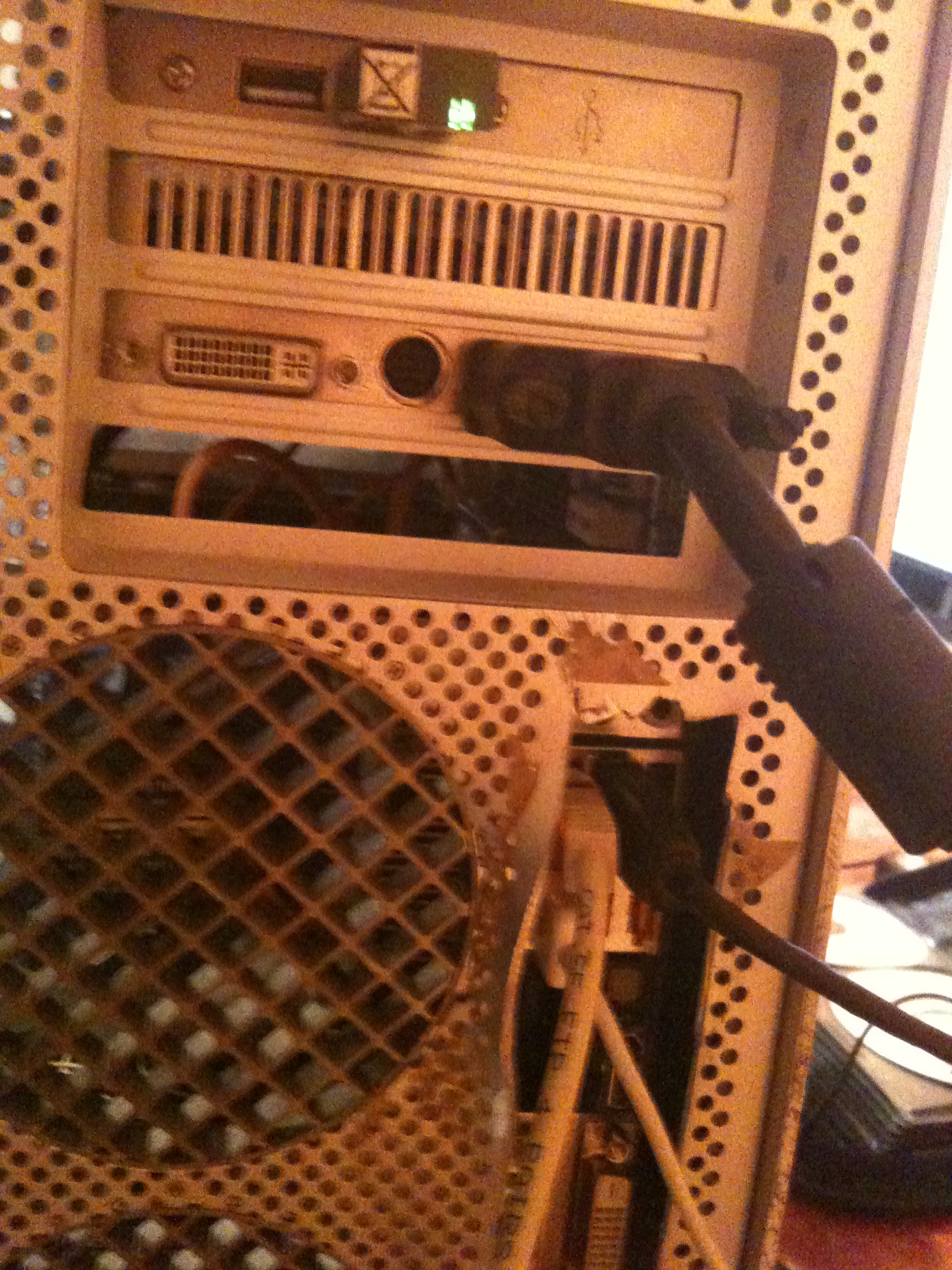

lorinser2006 Posted November 25, 2009 Author Share Posted November 25, 2009 hallo meun freun ich habe gerade gesehen das du auch g5 mod hast sagmal wie hast die front einschalt knopf und usb angeschlossen haste für mich eine anleitung und wie haste du due mainboard gewinde geklept ??? ich habe auch einen g5 mod gemacht aber ich will jetzt den zweiten machen und den ersten bei ebay versteigern . hier mar ein paar bilder: Link to comment Share on other sites More sharing options...
jazZbaR Posted November 26, 2009 Share Posted November 26, 2009 Das schwierigste war eigentlich das Backpanel und natürlich die Frontanschlüsse. Motherboardschrauben habe ich mit einem UHU plus 2 Komponetenkleber verklebt. Laut Herstellerangaben hält der nach 72 h eine Zugkraft von 190 Kg/qcm aus. Also mehr als ausreichend, nur Querkräfte verträgt der Kleber nicht. Ausgerichtet habe ich das Motherboard nach den originalen PCI Schächten. Da ich nicht mehr als 4 benötige war das OK. An der Rückseite hab ich dann mit einem Dremel den Teil ausgesägt, der nötig war um die ATX Blende einzusetzen. Im Baumarkt hab ich mir ein Aluminium Winkelstab gekauft und und dann auf die passende Länge und Gehrung gesägt um das zu verkleiden. Für die Festplatten habe ich von www.caseking.de ein Cooler Master HDD Expansions Kit genommen und mit der DVD Trägerplatte vernietet und verschraubt und das ganze ist Gummi gelagert. Beim Netzanschluss, habe ich ein altes Netzteil auseinander genommen und die Steckerbuchse mit einem Kabel verlötet und mit Heißkleber eingeklebt, damit das ein bisschen gut aussieht. Jep und Frontpanel hab ich mit Hilfe des unten angehangenen Schaltplans, den ich mal bei ebay gefunden habe, und den im Lieferumfang des Motherboards enthaltenen USB, Audio und Powerkabel verlötet, bzw. erstmal geklemmt. Und es funktioniert. Link to comment Share on other sites More sharing options...
constil Posted November 26, 2009 Share Posted November 26, 2009 Das schwierigste war eigentlich das Backpanel und natürlich die Frontanschlüsse. Motherboardschrauben habe ich mit einem UHU plus 2 Komponetenkleber verklebt. Laut Herstellerangaben hält der nach 72 h eine Zugkraft von 190 Kg/qcm aus. Also mehr als ausreichend, nur Querkräfte verträgt der Kleber nicht. Ausgerichtet habe ich das Motherboard nach den originalen PCI Schächten. Da ich nicht mehr als 4 benötige war das OK. An der Rückseite hab ich dann mit einem Dremel den Teil ausgesägt, der nötig war um die ATX Blende einzusetzen. Im Baumarkt hab ich mir ein Aluminium Winkelstab gekauft und und dann auf die passende Länge und Gehrung gesägt um das zu verkleiden. Für die Festplatten habe ich von www.caseking.de ein Cooler Master HDD Expansions Kit genommen und mit der DVD Trägerplatte vernietet und verschraubt und das ganze ist Gummi gelagert. Beim Netzanschluss, habe ich ein altes Netzteil auseinander genommen und die Steckerbuchse mit einem Kabel verlötet und mit Heißkleber eingeklebt, damit das ein bisschen gut aussieht. Jep und Frontpanel hab ich mit Hilfe des unten angehangenen Schaltplans, den ich mal bei ebay gefunden habe, und den im Lieferumfang des Motherboards enthaltenen USB, Audio und Powerkabel verlötet, bzw. erstmal geklemmt. Und es funktioniert. Hast du evt. ein Bild von hinten...ATX-Blende, Ansicht der Anschlüsse, wäre nett von dir... So ein Umbau habe ich mir auch vorgenommen, suche nur noch ein akzeptables G5-Gehäuse Link to comment Share on other sites More sharing options...
jazZbaR Posted November 26, 2009 Share Posted November 26, 2009 In meiner Sig findest du einen Link zur Slideshow vom G5 Umbau, alternativ kannst du auch hier klicken. Link to comment Share on other sites More sharing options...
constil Posted November 26, 2009 Share Posted November 26, 2009 In meiner Sig findest du einen Link zur Slideshow vom G5 Umbau, alternativ kannst du auch hier klicken. Super, sieht doch ganz schick aus, gute Arbeit ! Link to comment Share on other sites More sharing options...
