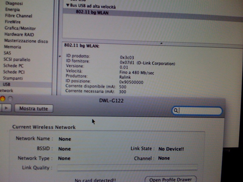

jfk11 Posted November 16, 2009 Share Posted November 16, 2009 Non riuscendo ad uscire dal Firewall,sicuramente per mia niubbagine,mi sono procurato una DWL-G122,ma anche se il S.O.la vede ,non mi viene rilevata dal Sw D-Link e quindi non si connette. La luce verde del Link NON rimane fissa,ma si limita a lampeggiare....qualcuno ha qualche dritta? Ho anche provato con il FIX USB 1.3 , che però non mi si installa. Grazie. Allego foto. Link to comment https://www.insanelymac.com/forum/topic/197902-aiuto-ideneb-16-usb-wifi/ Share on other sites More sharing options...

jfk11 Posted November 18, 2009 Author Share Posted November 18, 2009 Se non va vedi qui http://www.insanelymac.com/forum/index.php...80&start=80 post #91 Giorgio Ringrazio sia Giorgio che Toilleurs,ma non ci siamo. Ricapitolo cercando di dare più elementi possibili. -il file di toilleurs una volta avviato mi manda la macchina in KP -ho installato i kext di Giorgio e provato senza riparare permessi e dopo riparazione ma dice che non può creare profilo perchè non trova Card In precedenza avevo: -disinstallato driver e tool del CD della confezione -disabilitato dal Bios il Legacy USB -fatto partire con chiavetta inserita e -f -v al Boot Escludo problema USB perchè stessa porta mi vede Penna da 4GB (sebbene solo se inserita prima dell'accensione) Confermo che in System Profiler la periferica compare regolarmente (come da foto sopra) e questo vale anche per la Pen-Drive,anche se ripeto,quest'ultima funziona solo se inserita prima del Boot. Ringrazio comunque per la pazienza. Fabio PS. Sarebbe per me utile anche fare un riassunto del significato delle varie lettere di Boot (ad es.-v verbose) o mettermi un link. Grazie. Link to comment https://www.insanelymac.com/forum/topic/197902-aiuto-ideneb-16-usb-wifi/#findComment-1334510 Share on other sites More sharing options...

jfk11 Posted November 18, 2009 Author Share Posted November 18, 2009 ma sì dai,il sistema perfetto non esisteil fatto è che bisogna procedere piano piano e inizialmente a piccoli passi per adeso occupati delle usb documentandoti meglio magari è una stupidata che si risolve con l USB_Fix Sì Alex,ma se non sai dove mettere le mani...20 anni tra Dos e Win...son mica pochi da recuperare!! Per USB Fix hai un link perchè io ho scaricato una cosa (1.3) che risale al 18/5/2008. Grazie. Il problema comunque è che le variabili sono tante ... Per esempio una volta partizionato il disco in GUID,Acronis è da buttare via...mica l'ho letto da nessuna parte!! Link to comment https://www.insanelymac.com/forum/topic/197902-aiuto-ideneb-16-usb-wifi/#findComment-1334561 Share on other sites More sharing options...
