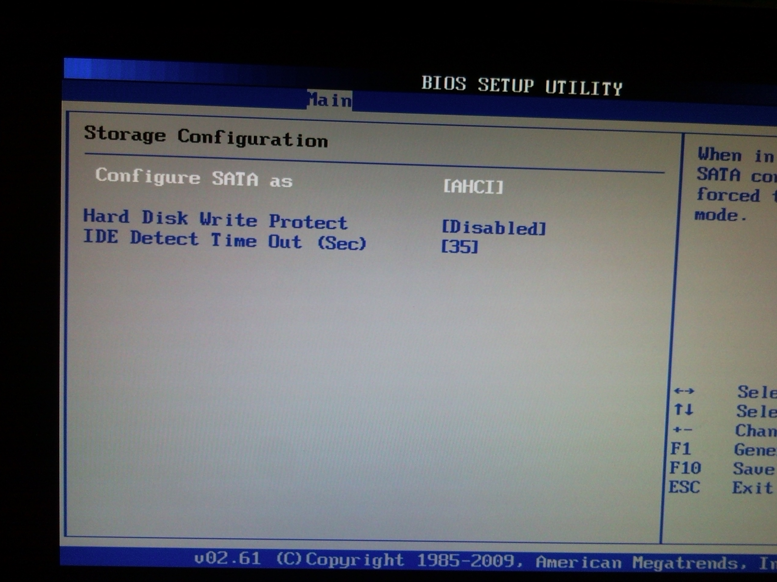

Puro_Sangue Posted January 15, 2010 Author Share Posted January 15, 2010 hai capito male, la retail è la versione completa che ti vendono in negozio anziché quella che ti danno col mac che invece è specifica per quel modello e non va su altri modelli sò ke la retail è quella del negozio originale, io intendevo che se la scarico non la posso masterizzare tutto qu“ Hai attivato il jmicron in AHCI nel bios? ho attivato il jmicron ahci+ide (era l'unica disponibile) in più girando ho visto che per la cinfigurazione degli hdd c'è opzione raid Link to comment Share on other sites More sharing options...

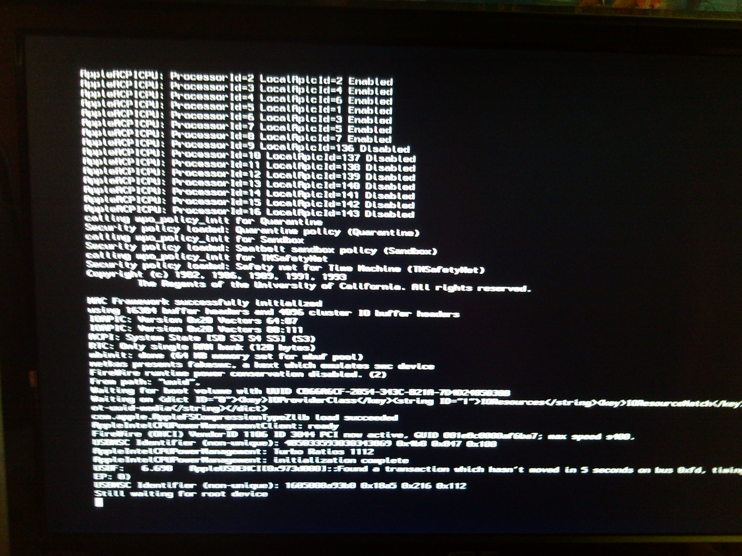

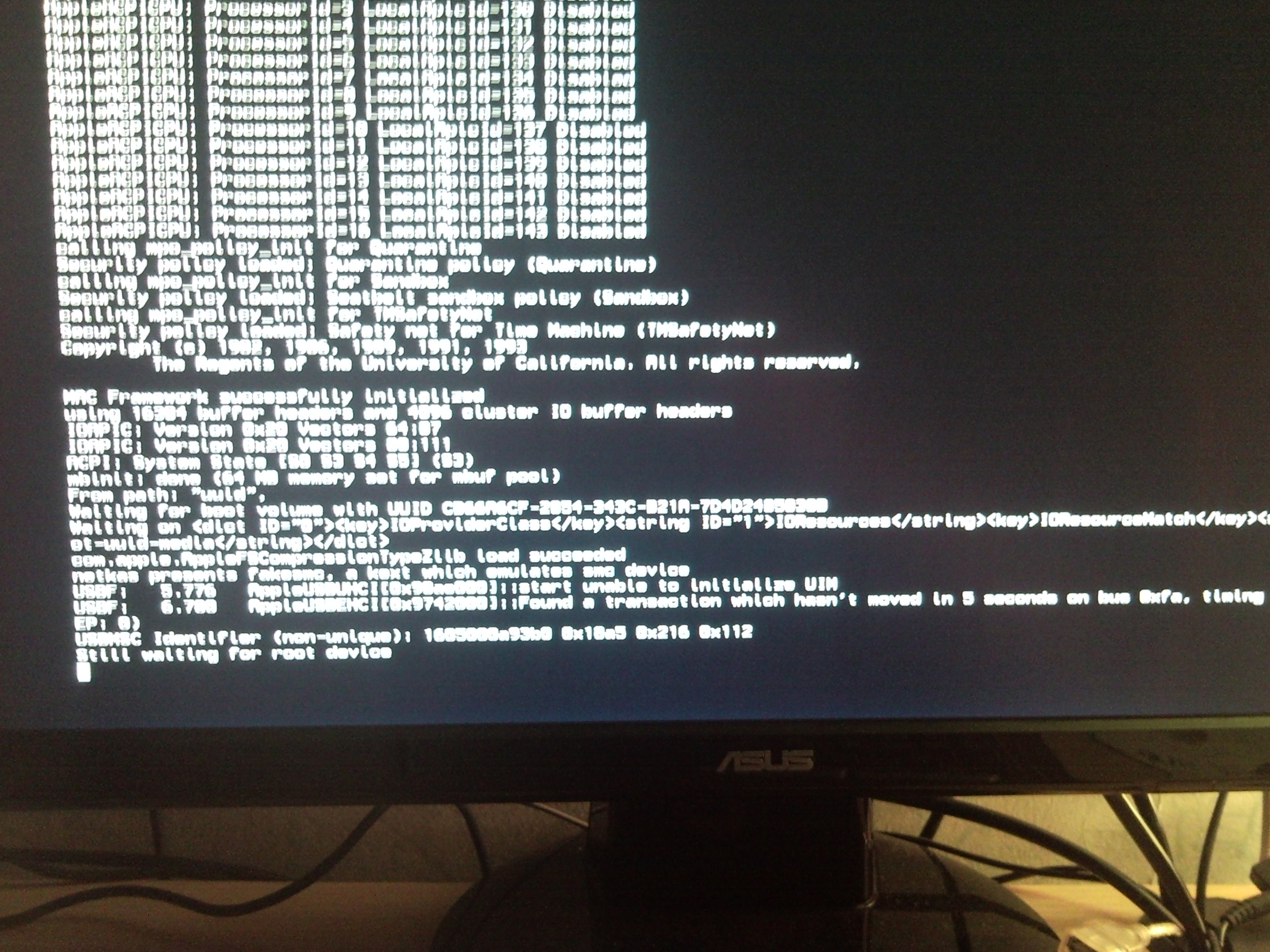

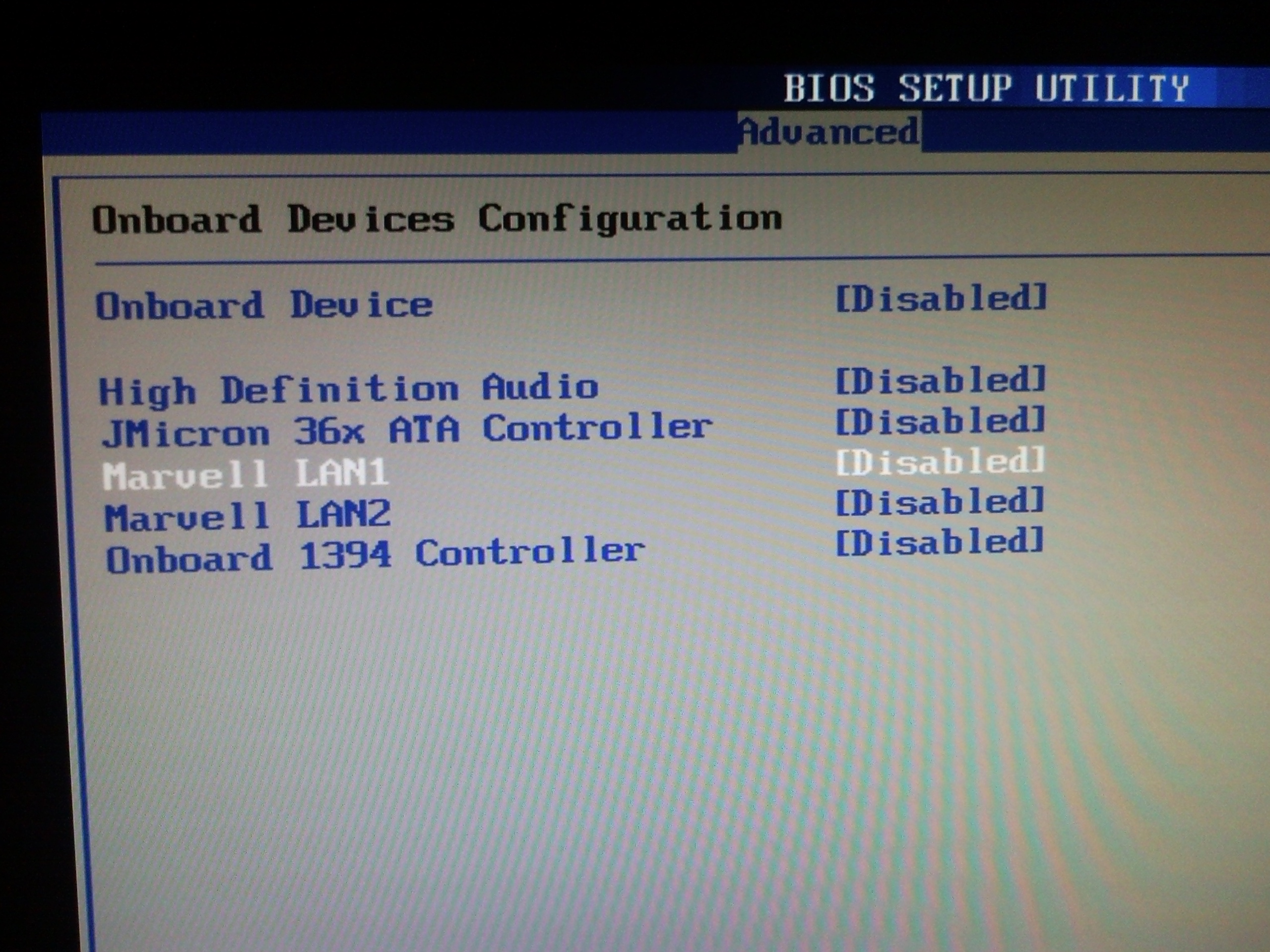

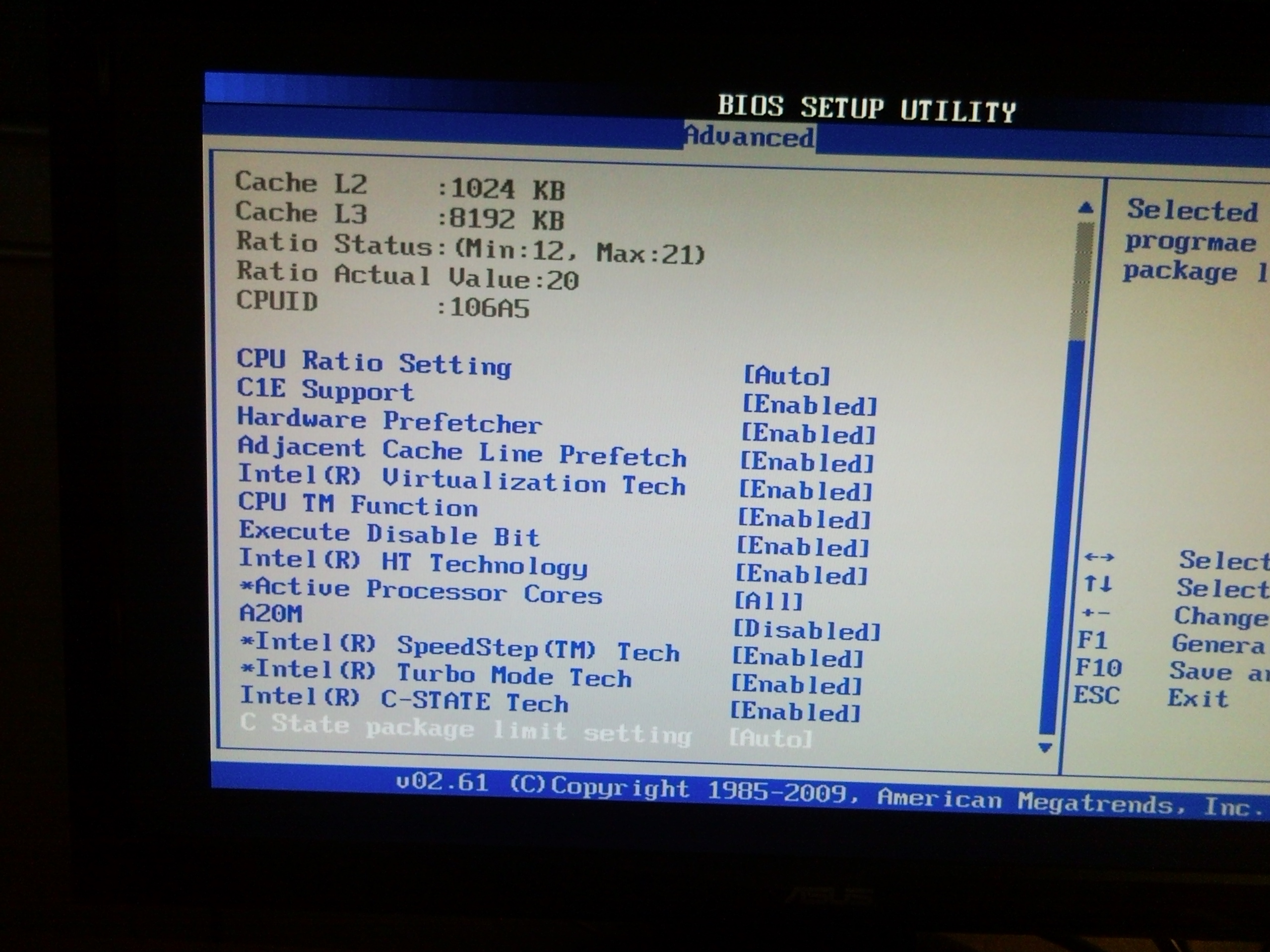

Puro_Sangue Posted January 18, 2010 Author Share Posted January 18, 2010 nuove novità....utilizzando empire efi ed essendo riuscito a masteerizzare tramite TransMac il dvd del Retail di Snow leopard 10.6.1 ho fatto partire il dvd per l'installazione, ma non di nuovo lo stesso errore, allora ho spostato la porta sata dell'hdd sulla porta numero 1 (era nella porta 6) e ho imposta il bios come detto da ifabio ma niente.....posto immagini bios ed errore...spero possiate aiutarmi sulla configurazione del bios per l'installazione Link to comment Share on other sites More sharing options...

Puro_Sangue Posted January 20, 2010 Author Share Posted January 20, 2010 nuovo test staccando hdd ma niente...pensate possa essere il lettore?? ricordo che le porte sata quando faccio partire il dvd sono sempre settate in AHCI Link to comment Share on other sites More sharing options...
phoenix08 Posted January 21, 2010 Share Posted January 21, 2010 Io ricordo che avevo fatto mille prove con Empire EFI ma sempre quello schifo di errore Still....etc dovrebbe esserci postato su guide un BootCD universal prova quello e facci sapere..XD Link to comment Share on other sites More sharing options...
Puro_Sangue Posted January 22, 2010 Author Share Posted January 22, 2010 novità in vista!! allora usando la guida e il cdboot di giorgio ho superato il problema dello still solo che superata la prima fase lo schermo resta nero mentre il lettore cd continua a lavorare e la luce lampeggiadai ragazzi che ci siamo.....la configurazione del bios al momento di far partire il dvd è quella consigliata da fabio con le porte sata settate in ahci spero in una celere risp Link to comment Share on other sites More sharing options...

Puro_Sangue Posted January 25, 2010 Author Share Posted January 25, 2010 niente da fare nemmeno con ideneb v 1.6 lite.....si riavvia sempre prima che appaia la mela in modalità grafica e prima che appaiano le scritte in modalità verbose.......sono disperato!! Link to comment Share on other sites More sharing options...

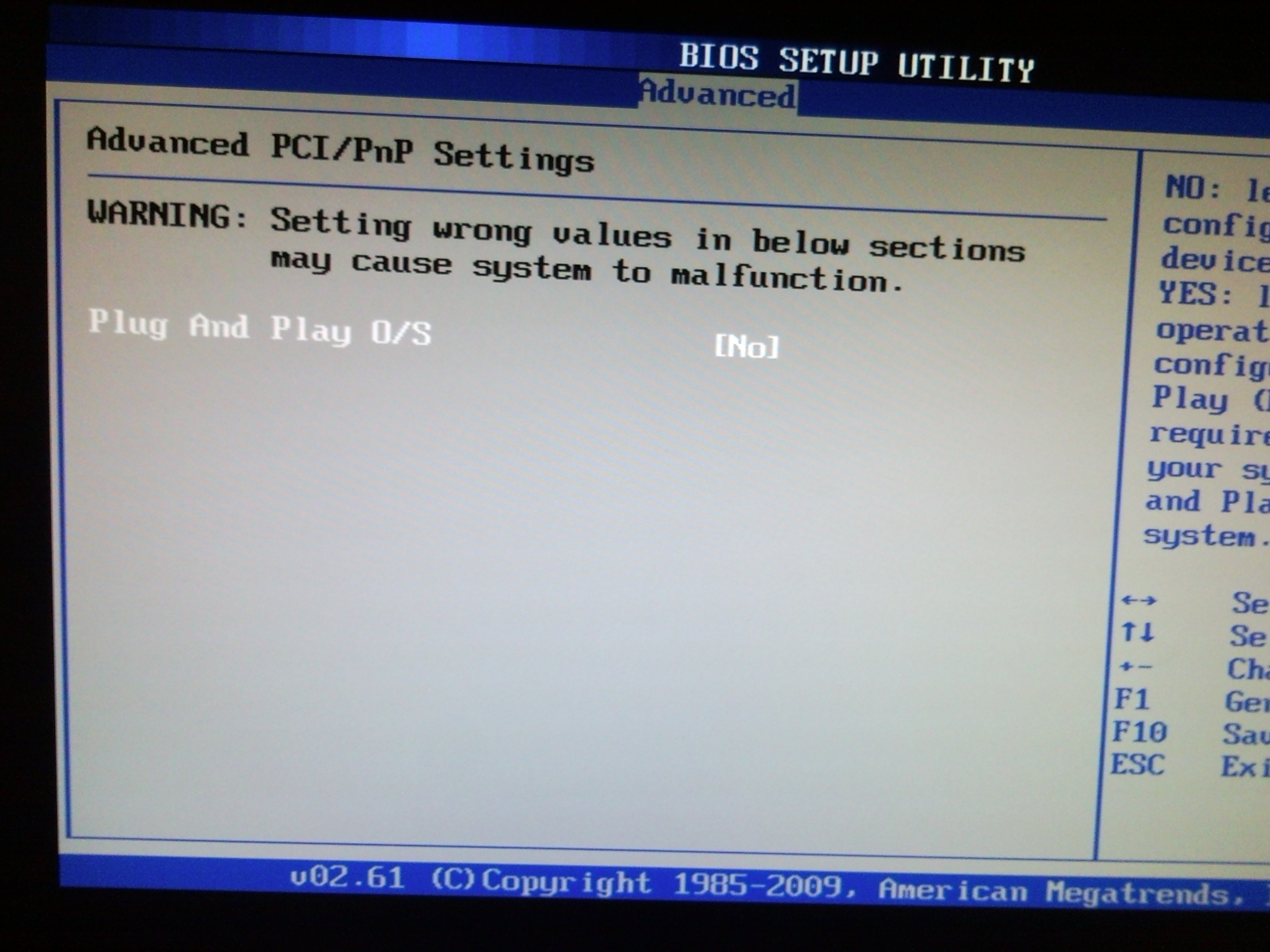

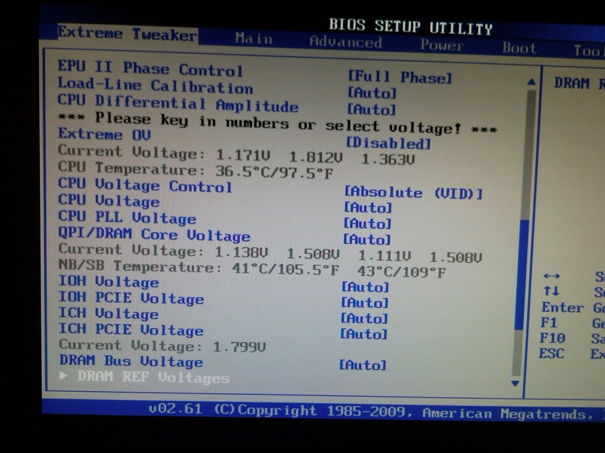

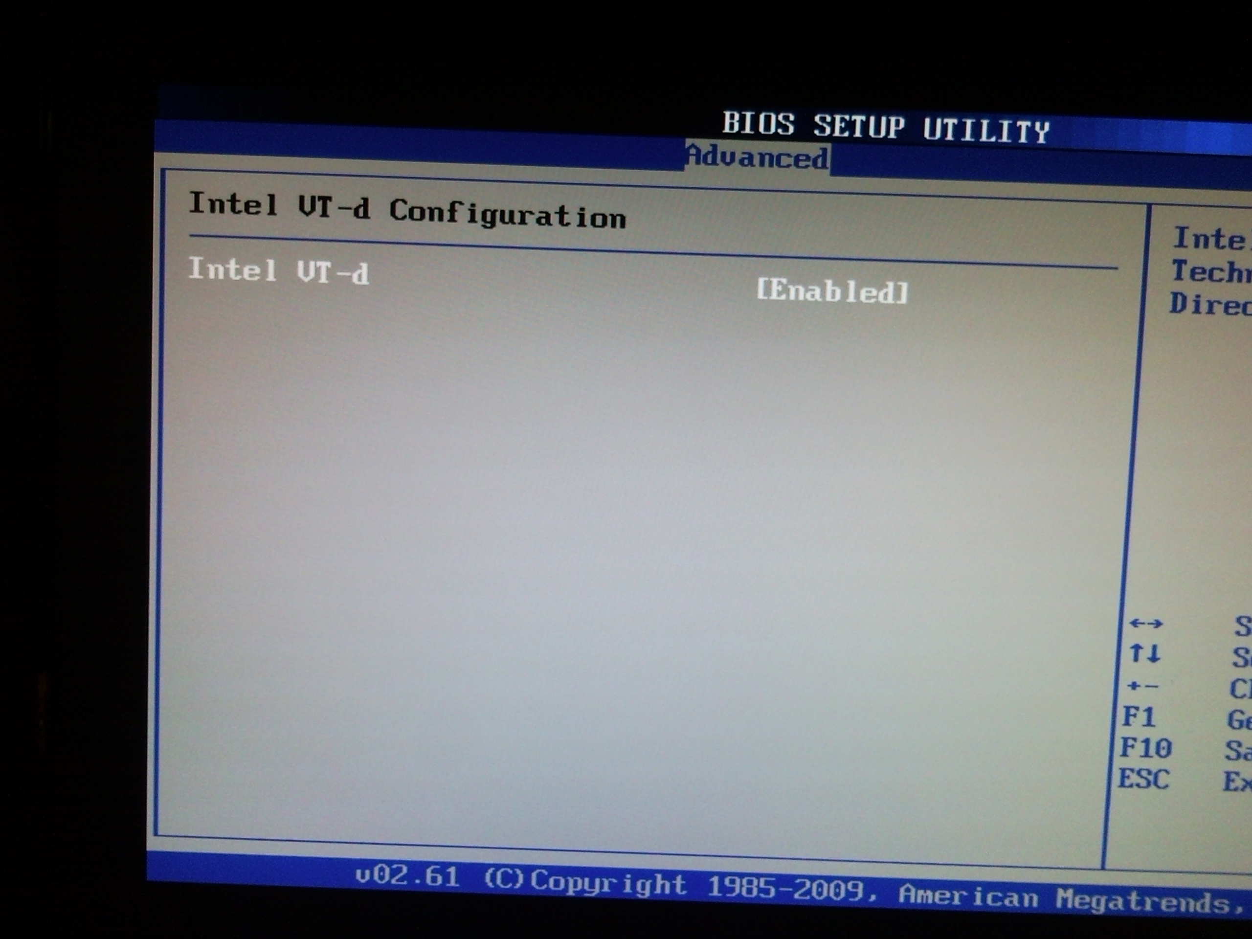

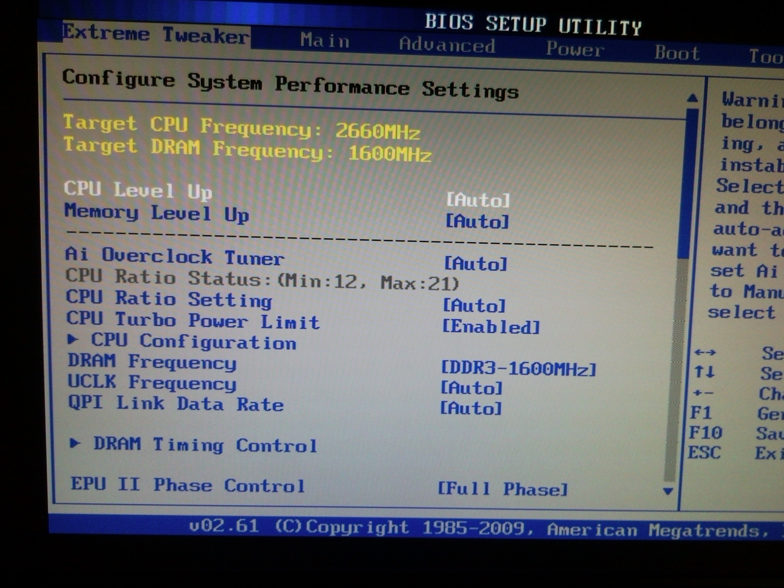

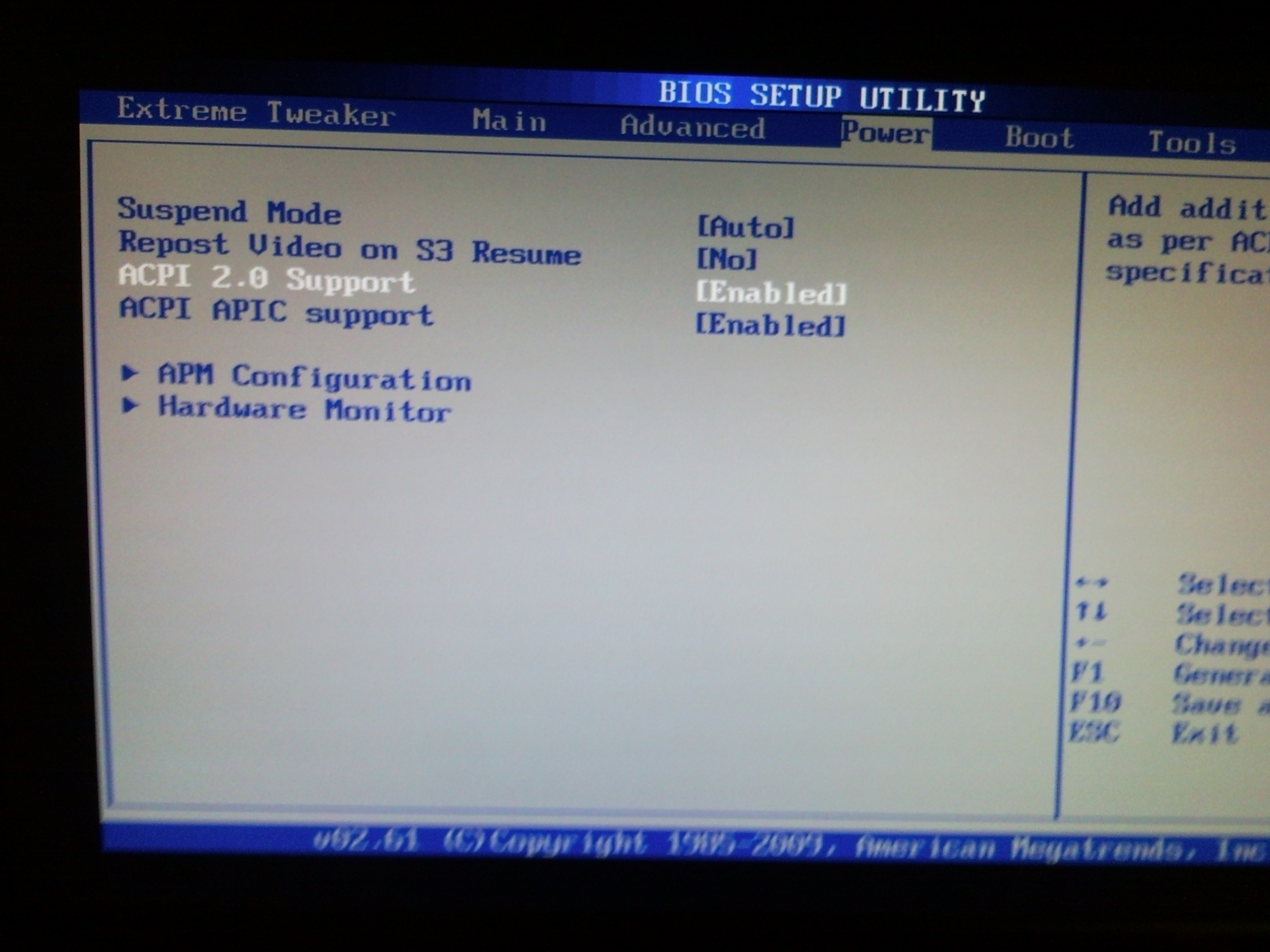

Puro_Sangue Posted January 26, 2010 Author Share Posted January 26, 2010 niente sempre lo still....posto il mio bios e vediamo....ricordo che con il boot cd di giorgio riuscivo ad arrivare al momento in cui doveva apparire l'installar ma a quel punto il pc si riavviava......spero di risolvere sto impazzenndo Link to comment Share on other sites More sharing options...

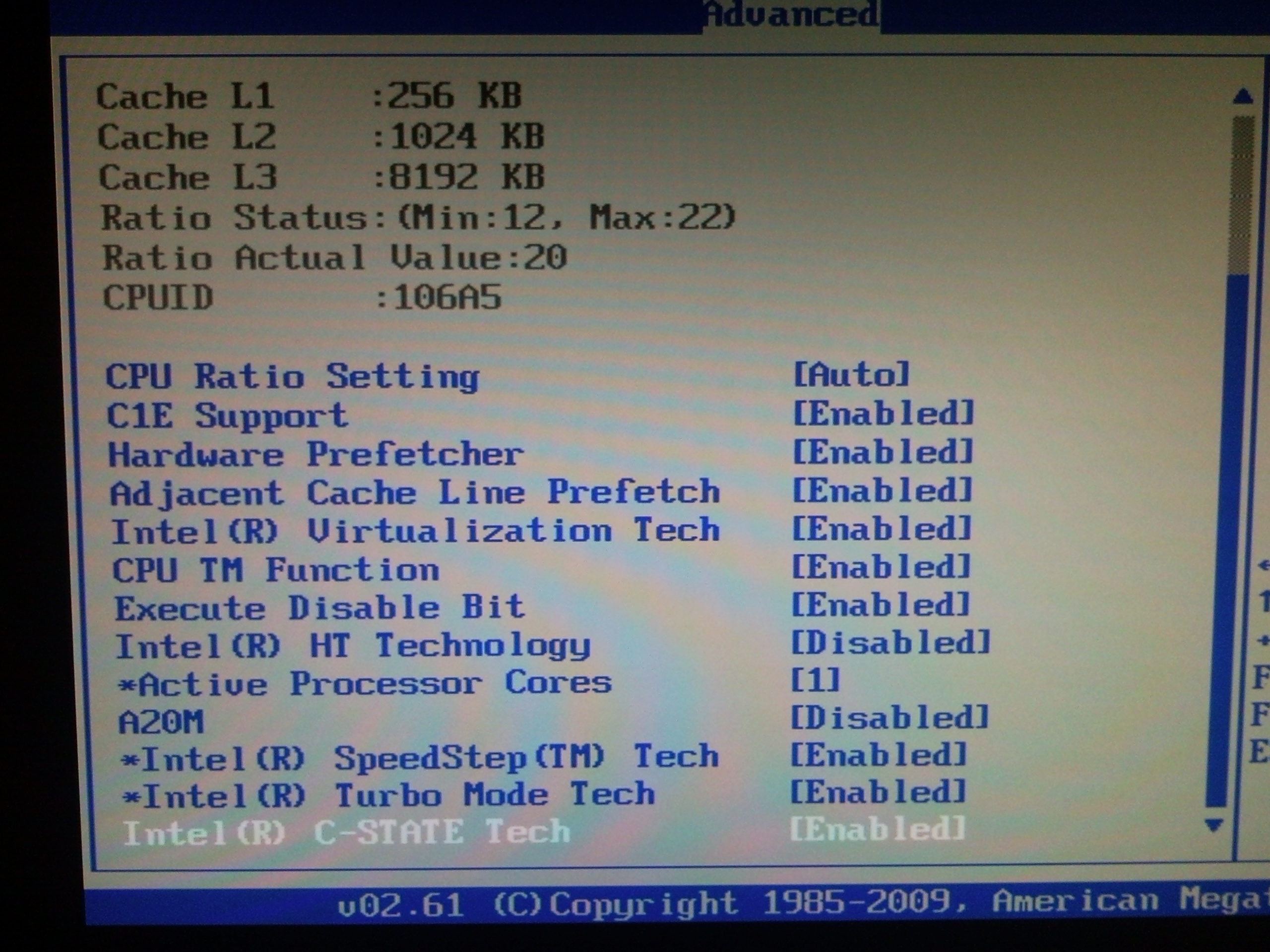

Puro_Sangue Posted January 26, 2010 Author Share Posted January 26, 2010 allora forse ci siamo....giocando col bios e girando su internet ho fatto partire l'installar di ideneb 15.5.5 e sono pronto per l'installazione adesso faccio il back up dei dati e parto con l'installazione.......per far partire il tutto ho fatto : impostazione bios: sata=AHCI BIOS 1 CORE tutto abilitato tranne Intel HT technology e a20M che sono disabled periferiche = tutto disabilitato nel prompt ho scritto= busratio= 20 ( ogni processore ha il suo) finita l'installazione mi collego da li e vediamo se da leopard poi dobbiamo aggiungere kext o aggiornare direttamente a presto!! PS: vorrei sapere come installare il chamaleon dp aver reinstallato seven grazie per l'aiuto Link to comment Share on other sites More sharing options...
