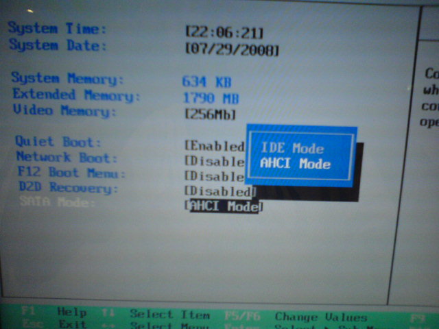

OuVerRos Posted November 10, 2009 Share Posted November 10, 2009 Vai na BIOS e troca de IDE e põe AHCI. Se instalar tudo e der problema no boot pode arrumar pelo windows tb com o EASY BCD E vc tb pode tentar as opções de boot: -x é estilo "safe mode" -f é para fazer o "rebuild caches" Não desanime. Se mesmo assim deu problema tente dessa forma: 1 - Com o computador todo formatado, e partições feitas (uma para cada sistema operacional) e alguma outra para arquivos (opcional), Instale o Windows 7 normalmente; 2 - Com o Windows já instalado, boote o dvd do Mac OS X, selecione a partição à ser instalada (previamente formatada no sistema de arquivos do mac, pelo utility disk) e instale; "não esqueça de selecionar os drivers e patches no "customize" 3 - Feito isso, coloque o DVD do Windows 7 e boote apertando a tecla F8, para entrar na lista de escolha de boot. Selecione Safe mode with command prompt; 4 - Entre em Startup Repair e vá em Command Prompt; 5 - Dentro do Prompt, digite "diskpart". Escreva "list disk" para listar os discos disponíveis (caso você tenha mais de um HD); 6 - Feito isso, analise qual é o seu HD que está instalado o Windows, e escreva "select disk 0" por exemplo, aí você selecionou o HD; 7 - Com o HD selecionado, escreva "list partition" para listar as partições do HD previamente selecionado. Escolha a partição que o Windows está instalado com o comando "select partition X" Lembre-se: X é o número da partição; 8 - Digite "active"; 9 - Digite "exit" duas vezes para sair do prompt; 10 - Agora vá em Startup Repair [Primeira Opção] e execute-o. Ao terminar NÃO clique em finish, clique em cancel; 11 - Volte ao prompt de comando e faça a mesma coisa com a partição que está instalado o Mac OS X. Link to comment https://www.insanelymac.com/forum/topic/196082-erro-no-boot/#findComment-1326212 Share on other sites More sharing options...
.JB Posted November 10, 2009 Author Share Posted November 10, 2009 Hmm, vou tentar o primeiro metodo, mas esse segundo é o que eu usei pra fazer o windows funcionar XD Pequena duvida, esses comandos -x e -f eu coloco eles com o dvd do Mac(na tela preta do Chameleon) ou na tela do Chameleon onde escolhe o sistema? A, e onde eu troco de IDE para AHCI? Procurei aqui na BIOS e não achei... Link to comment https://www.insanelymac.com/forum/topic/196082-erro-no-boot/#findComment-1326260 Share on other sites More sharing options...
OuVerRos Posted November 11, 2009 Share Posted November 11, 2009 Procura por SATA Mode... mas sei lá cada Mobo tem sua BIOS e pode ficar em lugares diferentes. Mas pra vc ter uma ideia é assim ... As opções de boot vc usa com ou sem o DVD ... na hora que mostra a tela DOS do chameleon vc tecla F8 e dai vai vir o Boot: .... ai vc usa as opções. Link to comment https://www.insanelymac.com/forum/topic/196082-erro-no-boot/#findComment-1326696 Share on other sites More sharing options...
.JB Posted November 11, 2009 Author Share Posted November 11, 2009 Farei isso outro dia, minha placa de video estragou =/ Quando comprar outra eu tento fazer isso ^^ Mas tipo, antes da placa queimar eu vi sobre o AHCI e nao achei nada de mudar isso, vasculhei tudo e nao tinha nada disso rs Link to comment https://www.insanelymac.com/forum/topic/196082-erro-no-boot/#findComment-1327898 Share on other sites More sharing options...
