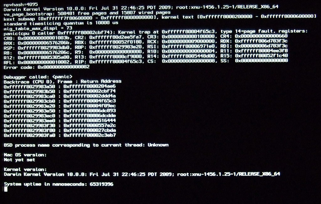

lupomike Posted November 3, 2009 Share Posted November 3, 2009 Con questa scheda ero riuscito a far funzionare tutto fino alla 10.5.8, ma di Snow Leopard almeno fino ad ora non ne vuole sapere. Ho provato da dvd, da pendrive usb seguendo la guida per la ep45-ds3L, ma l'installazione si interrompe subito con un Kernel Panic. Qualcuno che ha questa mobo è riuscito nell'impresa e se sì come? Link to comment https://www.insanelymac.com/forum/topic/195608-aiuto-non-riesco-ad-installare-sl-su-gigabte-ep45-ds3/ Share on other sites More sharing options...

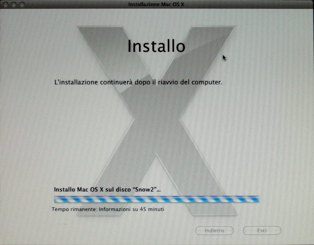

lupomike Posted November 3, 2009 Author Share Posted November 3, 2009 non hai la possibilità di installare da 10.5.8 a nuova partizione? (o disco) Sì che posso! Mi pare di aver già fatto questa prova, dopo pochi minuti che va l'installazione (diciamo dopo un 3 cm di barra avanzamento installazione)mi dice che questa proseguirà dopo il riavvio, cosa che puntualmente non accade! Mi viene il dubbio di non aver scaricato la dmg giusta! Link to comment https://www.insanelymac.com/forum/topic/195608-aiuto-non-riesco-ad-installare-sl-su-gigabte-ep45-ds3/#findComment-1318522 Share on other sites More sharing options...
Giorgio_multi Posted November 3, 2009 Share Posted November 3, 2009 Sì che posso! Mi pare di aver già fatto questa prova, dopo pochi minuti che va l'installazione (diciamo dopo un 3 cm di barra avanzamento installazione)mi dice che questa proseguirà dopo il riavvio, cosa che puntualmente non accade!Mi viene il dubbio di non aver scaricato la dmg giusta! La tua motherboard funziona sicuro. Ho hai uno Snow non corretto ho qualche settaggio del BIOS. Devi provare con uno Snow "originale" Giorgio Link to comment https://www.insanelymac.com/forum/topic/195608-aiuto-non-riesco-ad-installare-sl-su-gigabte-ep45-ds3/#findComment-1318524 Share on other sites More sharing options...

lupomike Posted November 3, 2009 Author Share Posted November 3, 2009 Posta una schermata del KP Giorgio Sì, stasera lo faccio.... ehm..come fare uno screenshot da un kp? Fotografare il monitor? Link to comment https://www.insanelymac.com/forum/topic/195608-aiuto-non-riesco-ad-installare-sl-su-gigabte-ep45-ds3/#findComment-1318527 Share on other sites More sharing options...

lupomike Posted November 5, 2009 Author Share Posted November 5, 2009 Arieccomi qui. Ho provato nuovamente l'installazione seguendo la guida per la EP45-DS3L dopo aver anche aggiornato il bios alla versione 10a, che è l'ultima disponibile per la DS3 (ma è beta!). Ho anche utilizzato un'immagine di SL diversa dalla precedente. Risultato: stessi identici problemi. Dopo aver preparato la chiavetta seguendo quanto riportato sulla suddetta guida, ho provato l'installazione in due differenti modi: 1) semplicemente facendo il boot dalla chiavetta, dopo averla selezionata all'avvio nella schermata del bootloader Chameleon. Dopo pochi secondi puntuale arriva il kp di cui allego foto; 2) il disco sata del pc l'ho suddiviso in due partizioni guid, ognuna delle quali ha un Leopard 10.5.6 funzionante. Facendo partire l'installazione con la chiavetta dalla prima partizione e scegliendo come destinazione x SL la seconda, la procedura sembra finalmente partire, ma si arresta dopo pochi minuti ( o pochi cm di barra di scorrimento) mostrando una schermata che mi avvisa che l'installazione riprenderà dopo il riavvio (allego foto), promessa ovviamente non mantenuta. Link to comment https://www.insanelymac.com/forum/topic/195608-aiuto-non-riesco-ad-installare-sl-su-gigabte-ep45-ds3/#findComment-1320609 Share on other sites More sharing options...
lupomike Posted November 6, 2009 Author Share Posted November 6, 2009 ... Vabbè, vado avanti con i miei tentativi. Ieri ho temuto di aver fulminato la scheda madre! Seguendo un consiglio di chi pare sia riuscito a far girare SL su questa Gigabyte, ho disabilitato il controller IDE nel bios. Sarà che forse dovevo subito scollegare il masterizzatore ide, o un rack ide (senza comunque il cassettino) o forse togliere dalla priorità del boot il masterizzatore e metterlo dopo l'hd, sta di fatto che al riavvio, il pc si è comportato in un modo che mai ho visto. Si accendeva e si spegneva da solo, rimanendo acceso ogni volta circa 20 sec ma lasciando il monitor spento, senza riuscire a far partire più il bios, poi si spegneva, rimaneva spento 10 sec, e poi si riaccendeva da solo x altri 20 sec... e così via, all'infinito!! A nulla serviva a quel punto scollegare le periferiche ide, o rimettere il controller abilitato nel bios, perchè non potevo più entrarci. Meno male che l'ultimo tentativo di rianimazione possibile ha funzionato, cioè quello di resettare il cmos chiudendo il ponticello apposito!! Mah...chissà perchè è successa sta cosa! Ma è proprio necessario disabilitare il controller ide per poter installare SL??? Io il pc lo uso anche con un s.o. WinXP installato su un cassettino/hd IDE che inserisco in un rack ide; ovviamente lo tolgo quando inserisco su un altro rack (questa volta sata ) montato sul pc il cassettino/hd sata che ospita per il momento i due Leopard 10.5.6 e che dovrebbe servire per SL.... Link to comment https://www.insanelymac.com/forum/topic/195608-aiuto-non-riesco-ad-installare-sl-su-gigabte-ep45-ds3/#findComment-1321874 Share on other sites More sharing options...
