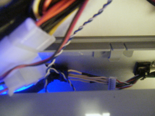

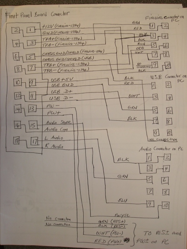

Sehe gerade, dass du dein GA G31 Board in ein G5 Case gebastelt hast. Interessant. Habe hier gerade 2 G5 Gehäuse zu stehen und die schon komplett zerleg. Und damit mein ich wirklich komplett, d.h. sogar Corpus und Seitenteile demontiert.
Rein soll da mein ATX Board und natürlich alles andere. Letztendlich sollte alles so original wie möglich aussehen. Mein größtes Problem ist die ATX Blende auf der Rückseite. Wie hast du das gelöst? Hast du ein paar Bilder?
Ich kann später ein paar Bilder machen, ja, habe aber gerade keinen Foto da. Dafür kann ich dir meine Vorgehensweise schildern:
- alter G5 Kram ausgebaut
- Schraubenlöcher mit Zange rausgebrochen
- bei einem Shop alle Komponenten gekauft
- Mainboard ausgepackt
- Schraubenlöcher mit Schrauben vom G5 an Mainboard geschraubt
- Sekundenkleber an die Schraubenlöcher "geklebt"
- Mainboard mit einer PCI Karte im Gehäuse fixiert
- Mainboard rausgeschraubt und Internetkabel drangehängt

Mich würde nur noch interessieren, wie du das mit dem Front Panel gemacht hast. Ich habe schließlich das alte Kabel vom Power Mac genommen und dann die Kabel abgeschnitten und abisoliert, so dass ich die einzelnen Kabel mit dem Mainboard verbinden konnte. Hast du das auch so in der Art gemacht?
MfG Keyno
Ich hab auch das Kabel vom Front Panel genutzt. Wollte aber die Enden nicht abknippsen und hab deshalb Klingeldraht genommen, das an beiden abisoliert und dann mit den Kabeln Power und USB von meinem alten ATX Gehäuse zusammengesteckt. Foto davon ist im Anhang und hoffe du kannst was erkennen.
