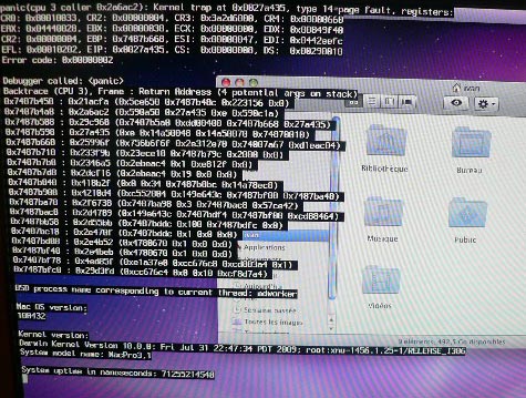

doc32 Posted November 2, 2009 Share Posted November 2, 2009 Salut à tous, Merci pour ton super tuto. Je l'ai suivi scrupuleusement et j'obtiens toujours un KP en fonctionnement. D'aiilleurs je n'arrive à booter qu'en -v -x32 ou en safe mode. Je vous joints une photo du KP, l'erreur est toujours la même et le service qui la génère est différent (kextcache, finder, mdworker, ...). Mon matos est en signature. Merci d'avance. Link to comment Share on other sites More sharing options...
Kangaroos Posted November 9, 2009 Author Share Posted November 9, 2009 Salut à tous, Merci pour ton super tuto. Je l'ai suivi scrupuleusement et j'obtiens toujours un KP en fonctionnement. D'aiilleurs je n'arrive à booter qu'en -v -x32 ou en safe mode. Je vous joints une photo du KP, l'erreur est toujours la même et le service qui la génère est différent (kextcache, finder, mdworker, ...). Mon matos est en signature. Merci d'avance. OK, crash aléatoire sur différent processus et service : As tu des périphériques IDE ? Mon tuto est prévu pour une machine full Serial ATA afin d'être au plus proche des vrai mac et n'intégre pas les fix pour l'IDE (en tout cas pour leopard on en avais besoin, je pense que pour SL ça doit être la même chose). Si tu n'as pas de périphériques IDE, as tu bien désactivé la fonction dans le bios ? Je me suis rendu compte que j'étais victime du fameux bug de Bonjour qui ne fonctionne pas en voulant faire marcher mon iphone pour controler itunes. Donc voila le fix : http://www.darwinx86.org/guides/installer-...t-les-solutions Link to comment Share on other sites More sharing options...
