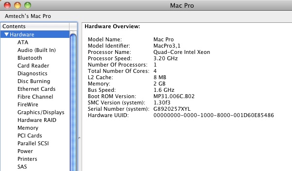

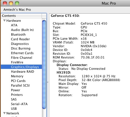

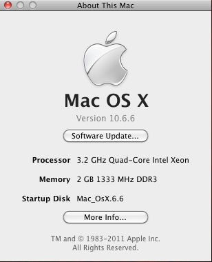

amtech Posted January 8, 2011 Share Posted January 8, 2011 Update Retail 10.6.3 vers 10.6.6 (Combo Update reussi) Config: DSDT modifie par mes soins pour une nVidia GTS 450 Me reste le son a finir dans le DSDT pour AD1988B... Arf Vous balancerez les fichiers quand se sera totalement operationnel... Up - 10/01/2010 Audio Ad1988B Ok (DSDT modifie) Wifi Integre Ok (RT2870 Driver Ralink) ok Je poursuis ... a toute... Link to comment https://www.insanelymac.com/forum/topic/182580-asus-p5e3-vanilla-mac-os-x-version-106/page/3/#findComment-1617508 Share on other sites More sharing options...
