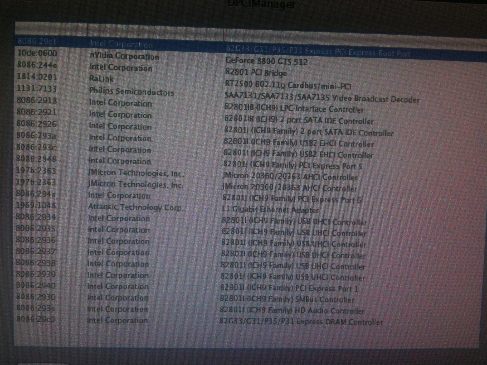

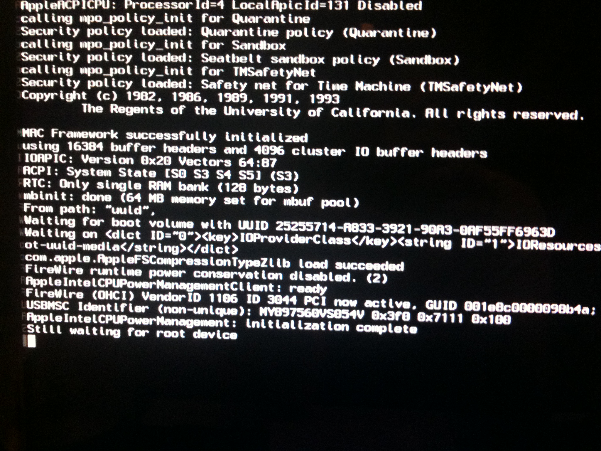

vbxeric Posted August 28, 2009 Share Posted August 28, 2009 Bonjour a tous , Je vois que certains ici on reussi a installer SL sur une mobo P5... J'ai une P5K, j'ai suivi tous les tutos que j'ai trouvé sur le net, toute l'installation se deroule bien seulement j'ai un pb, quand je lance le demarrage en -v j'ai le message : still waiting for root device... J'ai une install de leopard qui fonctionne parfaitement. Est ce un pb lié a mes kexts ou bien un pb de DSDT ? ca va faire deux jours que je suis dessus sans trouver le moyen de booter... Je ne suis pas parvenu a me demerder J'ai ajouté une image du freeze de mon pc. Voici ce que j'ai installé : mobo : Asus P5K Graphics : Geforce 8800GTS 512 Audio : ALC883 Eth : AttansicL1 KEXTS : AppleIntelPIIXATA AppleRTC fakesmc IOAHCIBlockStorageInjector NullCPUPowerManagement OpenHaltRestart PlatformUUID Smbios.plist dans le dossier /Extra DSDT.aml idem Merci Edit : voici le tuto pour l'installation http://www.insanelymac.com/forum/index.php?showtopic=188079 Link to comment https://www.insanelymac.com/forum/topic/182362-resolu-snow-leo-sur-p5k-still-waiting-for-root-device/ Share on other sites More sharing options...

Quazaban Posted August 28, 2009 Share Posted August 28, 2009 Salut, J'ai eu le même prob que toi. Il te chameleon RC1 et remplace le boot avec le BOOT qui est dans les fichiers ICI ou celui de netkas à voir. Liste de mes kexts, attention je pense qu'on peut encore en virer.... je test mais comme ça c'est ok déjà. AHCIPortInjector.kext AppleRTC.kext ATAPortInjector.kext Disabler.kext dsmos.kext fakesmc.kext IOAHCIBlockStorageInjector.kext NullCPUPowerManagement.kext OpenHaltRestart.kext PlatformUUID.kext SleepEnabler.kext Et DSDT patcher Good Luck !!!! Link to comment https://www.insanelymac.com/forum/topic/182362-resolu-snow-leo-sur-p5k-still-waiting-for-root-device/#findComment-1239939 Share on other sites More sharing options...

Quazaban Posted August 29, 2009 Share Posted August 29, 2009 Salut, J'ai eu le même prob que toi. Il te faut chameleon RC1 et remplace le boot avec le BOOT qui est dans les fichiers ICI ou celui de netkas à voir. Liste de mes kexts, attention je pense qu'on peut encore en virer.... je test mais comme ça c'est ok déjà. AHCIPortInjector.kext AppleRTC.kext ATAPortInjector.kext Disabler.kext dsmos.kext fakesmc.kext IOAHCIBlockStorageInjector.kext NullCPUPowerManagement.kext OpenHaltRestart.kext PlatformUUID.kext SleepEnabler.kext Et DSDT patcher Good Luck !!!! Link to comment https://www.insanelymac.com/forum/topic/182362-resolu-snow-leo-sur-p5k-still-waiting-for-root-device/#findComment-1240199 Share on other sites More sharing options...
vbxeric Posted August 29, 2009 Author Share Posted August 29, 2009 Bonjour, merci pour ta réponse quaza, elle ne m'apporte pas beaucoup d'aide : Il te faut chameleon RC1 et remplace le boot avec le BOOT qui est dans les fichiers ICI ou celui de netkas à voir. Le chameleon RC1 et le patch pour Snow leopard est deja installé et j'ai egalement remplacé le fichier boot a la racine du disque Snow leopard, j'ai egalement mis mon fichier DSDT.aml au meme endroit, le fichier Smbios.plist dans le dossier extra.. Link to comment https://www.insanelymac.com/forum/topic/182362-resolu-snow-leo-sur-p5k-still-waiting-for-root-device/#findComment-1240372 Share on other sites More sharing options...
Quazaban Posted August 29, 2009 Share Posted August 29, 2009 Question idiote soit elle, es tu bien en AHCI ? Et ton disque dur est il en SATA ? Link to comment https://www.insanelymac.com/forum/topic/182362-resolu-snow-leo-sur-p5k-still-waiting-for-root-device/#findComment-1240674 Share on other sites More sharing options...
vbxeric Posted August 29, 2009 Author Share Posted August 29, 2009 Question idiote soit elle, es tu bien en AHCI ? Et ton disque dur est il en SATA ? Oui mon disque est un disque SATA, bien configuré en AHCI dans le BIOS. Bien essayé Link to comment https://www.insanelymac.com/forum/topic/182362-resolu-snow-leo-sur-p5k-still-waiting-for-root-device/#findComment-1240739 Share on other sites More sharing options...
vbxeric Posted August 29, 2009 Author Share Posted August 29, 2009 Salut Dans ce cas par rapport à quaza tu ne mentionnes pas AHCIPortInjector.kext à mon avis ça viens de là car IntelPIIXATA c'est pour le mode SATA. Ou alors tu as patché toi même ce kext. Tu indique que je ne mentionne pas AHCIPortInjector.kext lors de ma premiere installation j'avais mis ce kext dans le dossier Extra mais j'avais deja cette erreur au demarrage. Quand tu dis que j'ai patché le kext moi meme, il n'en est rien. Je n'ai pas touché aux kext... au demarrage j'ai l'inscription waiting for uuid waiting for boot volume with UUID ........... waiting on <dict ID 0> apres il charge les periph firewire puis il m'indique com.apple.kernel.iokit fail to load... Link to comment https://www.insanelymac.com/forum/topic/182362-resolu-snow-leo-sur-p5k-still-waiting-for-root-device/#findComment-1240850 Share on other sites More sharing options...

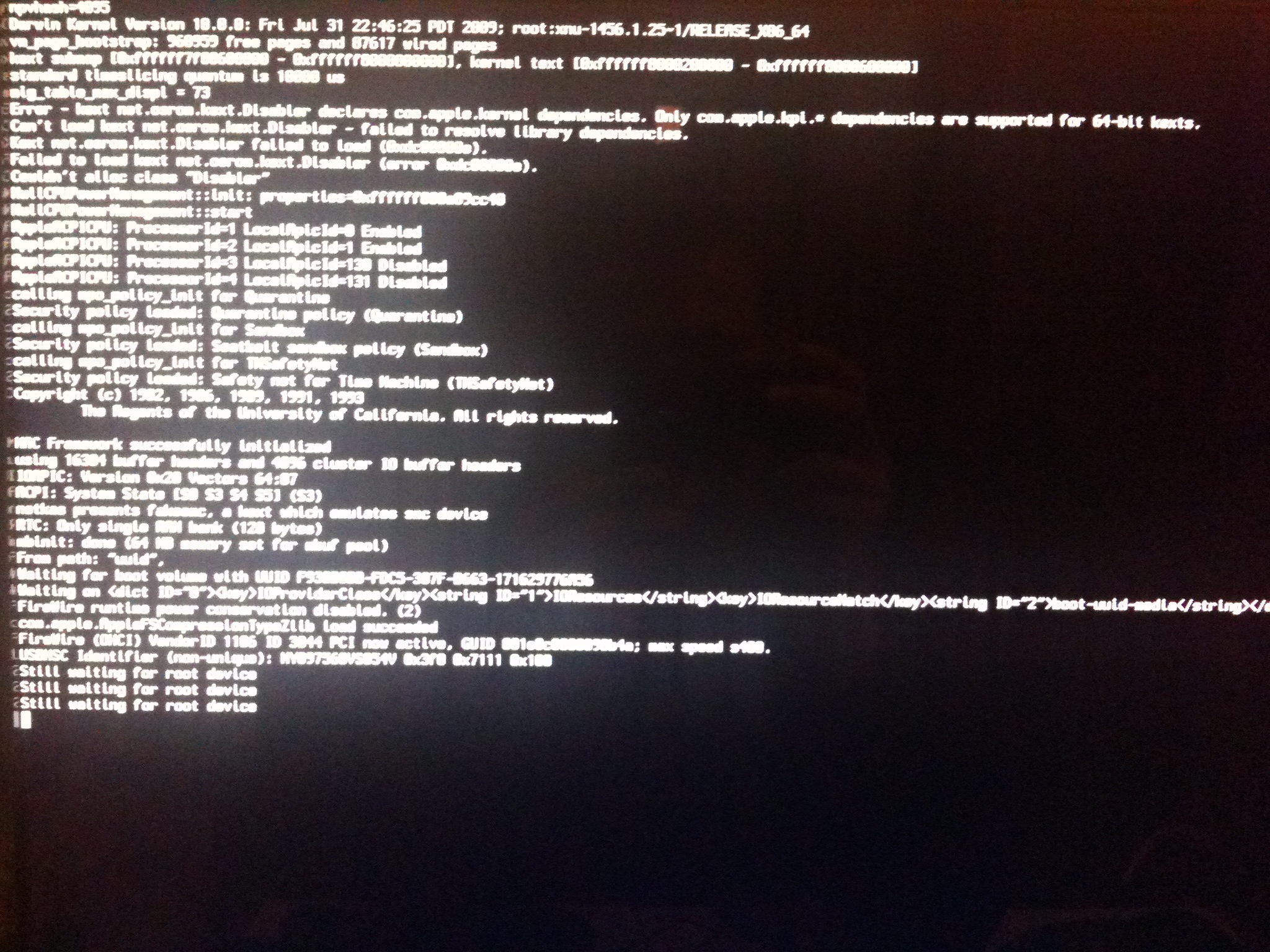

vbxeric Posted August 29, 2009 Author Share Posted August 29, 2009 Donc ce n'est pas "still waiting for root device" mais waiting for uuid ce qui est normal jusqu'à ce qu'il charge AHCIPort et IOAHCIFamily il me semble. Alors que "Still Waiting for Root Device" veut dire qu'il ne peut pas trouver ton disque dur et c'est souvent parce qu'il manque le kext approprié. Dans ton cas une des extensions les plus importante ne charge pas: "iokit". Normalement apres "waiting for UUID..." tu dois avoir une ligne qui commence par "Found root device..." avec les modules relatif soit IOATA soit IOAHCI. Je n'afirmais pas c'était des hypotèses. Et dans le cas présent je suis désolé je ne peux pas t'aider. En fait le Still waiting for root device viens après le iokit fail to load. Donc tu penses que je dois utiliser un seul kext soit IOATA soit IOAHCI ? Selon la config dans mon bios ? Merci de ta réponse tu ma bien renseigne sur la manière dont os x boot. Si je resume ce que j'ai compri : OSX ne parviens pas a charger mn HDD car un kext très importan ne se charge pa.. Il me reste plus qu'a identifier ce fameux kext et le remplacer si un de vous possède la même mobo que moi P5K peut me fournir le kext concerne je serais ravi ! xD je vais tester et je vous tien au courant !! Link to comment https://www.insanelymac.com/forum/topic/182362-resolu-snow-leo-sur-p5k-still-waiting-for-root-device/#findComment-1241109 Share on other sites More sharing options...
vbxeric Posted August 30, 2009 Author Share Posted August 30, 2009 Remets en AHCI et ajoute AHCIportinjector et retire IntelPIIXATA.Depuis leopard (si tu peux) mets à la corbeille /System/Library/Caches/com.apple.kext.caches/Startup/Extensions.mkext reboot en verbose PS:d'après ce que j'ai pu voir c'est un chip jmicron pour le SATA sur la P5K et pas intel donc il te servait à rien IntelPIIXATA. Et sur l'image que tu mets dans le post de départ c'est bien le kext AHCI qui est manquant. J'espère que tu n'as pas démarré avec l'option -f car elle n'est plus supporté sous Snow et même fortement déconseillé ça cause beaucoup de problème. Désolé de ne pouvoir t'aider plus. J'espère que tu vas y arriver tôt ou tard, bon courage et bonne chance. LegacyAppleAHCIPort.kext.zip Je pense que je vais refaire une install clean avec tes conseils ke testerais ce soir oui sur la p5k c'est un chip jmicron. Pk tu espère que je n'ai pas booté en -f ? C'est grave ? Je lai fait ^^ merci bcp pour ton aide Link to comment https://www.insanelymac.com/forum/topic/182362-resolu-snow-leo-sur-p5k-still-waiting-for-root-device/#findComment-1241807 Share on other sites More sharing options...

vbxeric Posted August 30, 2009 Author Share Posted August 30, 2009 Alors tu est en mode legacy SATA(ou mentionn� "IDE mode" soit "enhanced" soit "compatible" par le bios chez Asus)si tu reste comme �a il te faut IntelPIIXATA.kext dans le dossier extra ou dans S/L/E sinon passe en AHCI et AHCIPortInjector.kext tu pourras enfin d�marrer sauf si un autre probl�me te bloque voilà Mais je suis deja en AHCI avec le kext AHCIPortInjector... Kext installés dans /Extra AHCIPortInjector ATAPortInjector Fakesmc IOAHCIStorageInjector LegacyAppleAHCIPort NullCPUPowerManagement Peux tu me dire si il en manque Je viens de refaire une nouvelle installation --> idem toujours meme message. Link to comment https://www.insanelymac.com/forum/topic/182362-resolu-snow-leo-sur-p5k-still-waiting-for-root-device/#findComment-1242837 Share on other sites More sharing options...
vbxeric Posted August 30, 2009 Author Share Posted August 30, 2009 L'informatique est mon métier Dans le bios de ma P5K j'ai la possibilité de modifier la facon dont fonctionne le controlleur Jmicron J'ai trois options : RAID IDE OU AHCI Il n'y a aucun autre endroit dans le bios ou je peux changer quoi que ce soit pour le mode AHCI ou SATA... Je suis d'accord avec toi DPCI manager indique que je ne suis pas en AHCI. Comment changer ce foutu mode du coup ?! Je suis retourné dans mon BIOS J'ai retrouvé une autre option de configuration du SATA SATA CONFIGURATION : disabled enhanced ou compatible CONFIGURE SATA AS : IDE et rien d'autre (c'est ici que le AHCI devrait etre mais il n'est pas present dans mon BIOS Que puis je faire ? Link to comment https://www.insanelymac.com/forum/topic/182362-resolu-snow-leo-sur-p5k-still-waiting-for-root-device/#findComment-1242905 Share on other sites More sharing options...
vbxeric Posted August 30, 2009 Author Share Posted August 30, 2009 Ok comme la P5K-VM alors dans ce cas IntelPIIXATA est le seul à pouvoir supporter les périphériques dans l'étatDans tous les cas en 32bit c'est possible ça le fera par défaut mais tu peux essayer -x32 ou arch=i386 pour être sûr. donc tout les injecteur AHCI ne te servent à rien dans le cas présent idem en -x32 ou arch=i386 ..... avec le kext IntelPIIXATA JE SUIS MAUDIT ^^ Link to comment https://www.insanelymac.com/forum/topic/182362-resolu-snow-leo-sur-p5k-still-waiting-for-root-device/#findComment-1242967 Share on other sites More sharing options...
vbxeric Posted August 30, 2009 Author Share Posted August 30, 2009 J'ai refait une installation sur laquelle je n'ai jamais booté en -f comme tu me l'a conseillé. J'ai testé de patcher le fichier, rien n'y fait. J'ai trouvé une astuce pour flasher mon bios avec un bios d'une autre CM qui comporte le AHCI sur le forum d'ASUS. Je vais tester sa et peut etre que sa resoudra mon probleme. Je te remercie pour l'aide que tu as pu m'apporter meme si cela n'a pas resolu mon probleme. En tout cas tu m'a l'air bien calé dans le domaine Link to comment https://www.insanelymac.com/forum/topic/182362-resolu-snow-leo-sur-p5k-still-waiting-for-root-device/#findComment-1243052 Share on other sites More sharing options...
vbxeric Posted September 3, 2009 Author Share Posted September 3, 2009 Non non pas calé moi, j'essayai de t'aider avec mes modestes connaissances.je suis un débutant va voir le forum anglais tu verra des mecs qui sont "calés". le coup du bios ça peut marcher... je l'espère pour toi du moins bonne chance! J'ai enfin reussi a booter sur leopard, maintenant j'ai des KP aléatoirement j'essaye de trouver la cause la.. Link to comment https://www.insanelymac.com/forum/topic/182362-resolu-snow-leo-sur-p5k-still-waiting-for-root-device/#findComment-1250348 Share on other sites More sharing options...
vbxeric Posted September 4, 2009 Author Share Posted September 4, 2009 C'est bon pour moi. Installation completement fonctionnelle avec le son et l'eth sans pb particulier. Merci a tous pour l'aide apportée !!! Je n'hesiterais pas a aider les personnes en difficultés maintenant, j'en ai bien apris grace a cette epreuve ^^ Link to comment https://www.insanelymac.com/forum/topic/182362-resolu-snow-leo-sur-p5k-still-waiting-for-root-device/#findComment-1250742 Share on other sites More sharing options...
