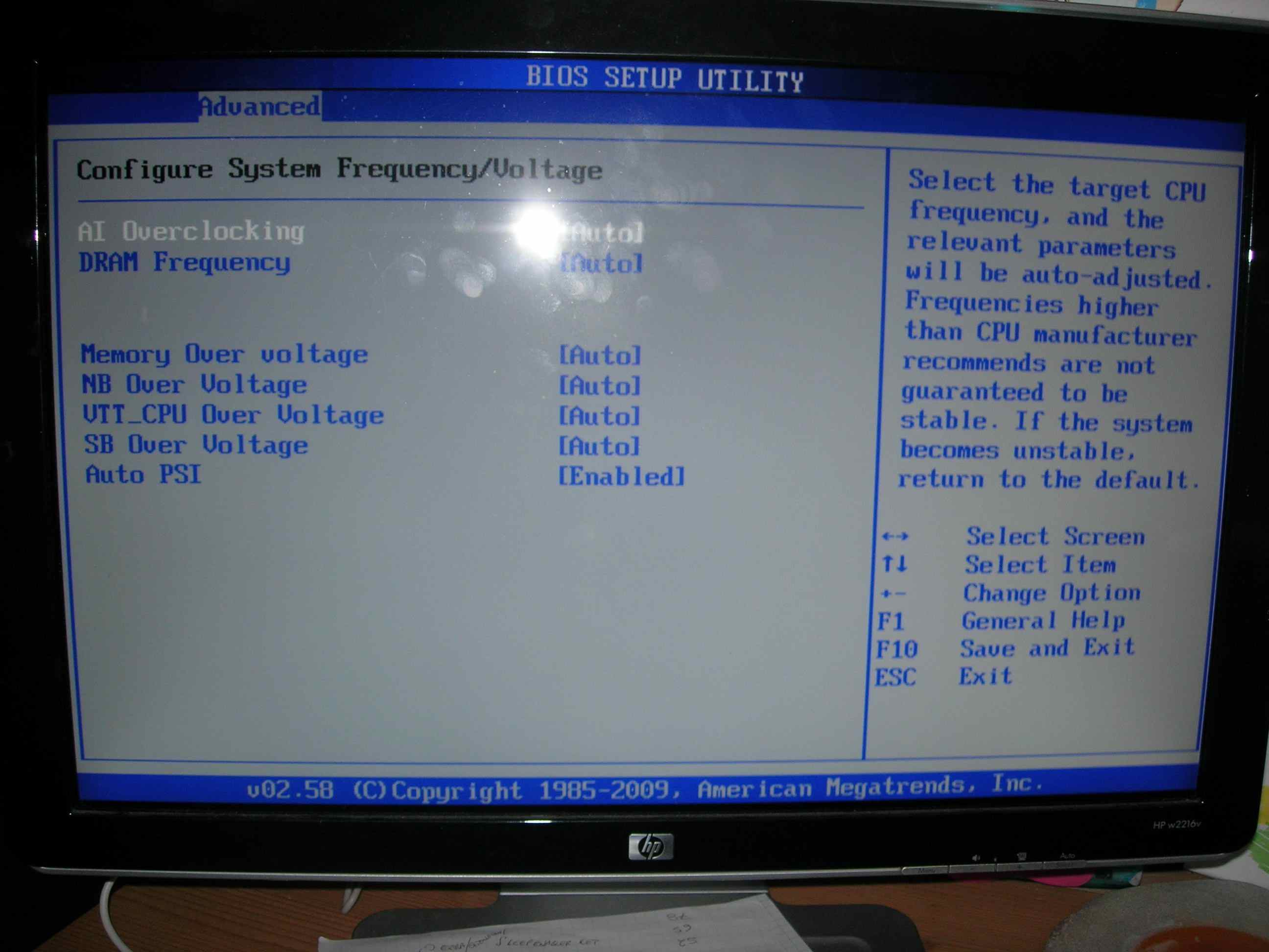

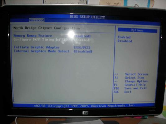

masvaia Posted December 19, 2009 Share Posted December 19, 2009 ieri sera, dopo ore che il computer era acceso è ricomparso l' errore dei blocchi strani. Panico... allora ho riavviato e sono entrato nel bios e ho impostato di default i settaggi del bios. Adesso sembra funzionare (ho solo disabilitato la vga onboard). Potrebbe essere l' impostazione delle ram, che incasinano il pc? Grazie Massimo Link to comment https://www.insanelymac.com/forum/topic/182225-guida-installare-snow-leopard-64bit-su-p5kpl-series/page/23/#findComment-1363656 Share on other sites More sharing options...

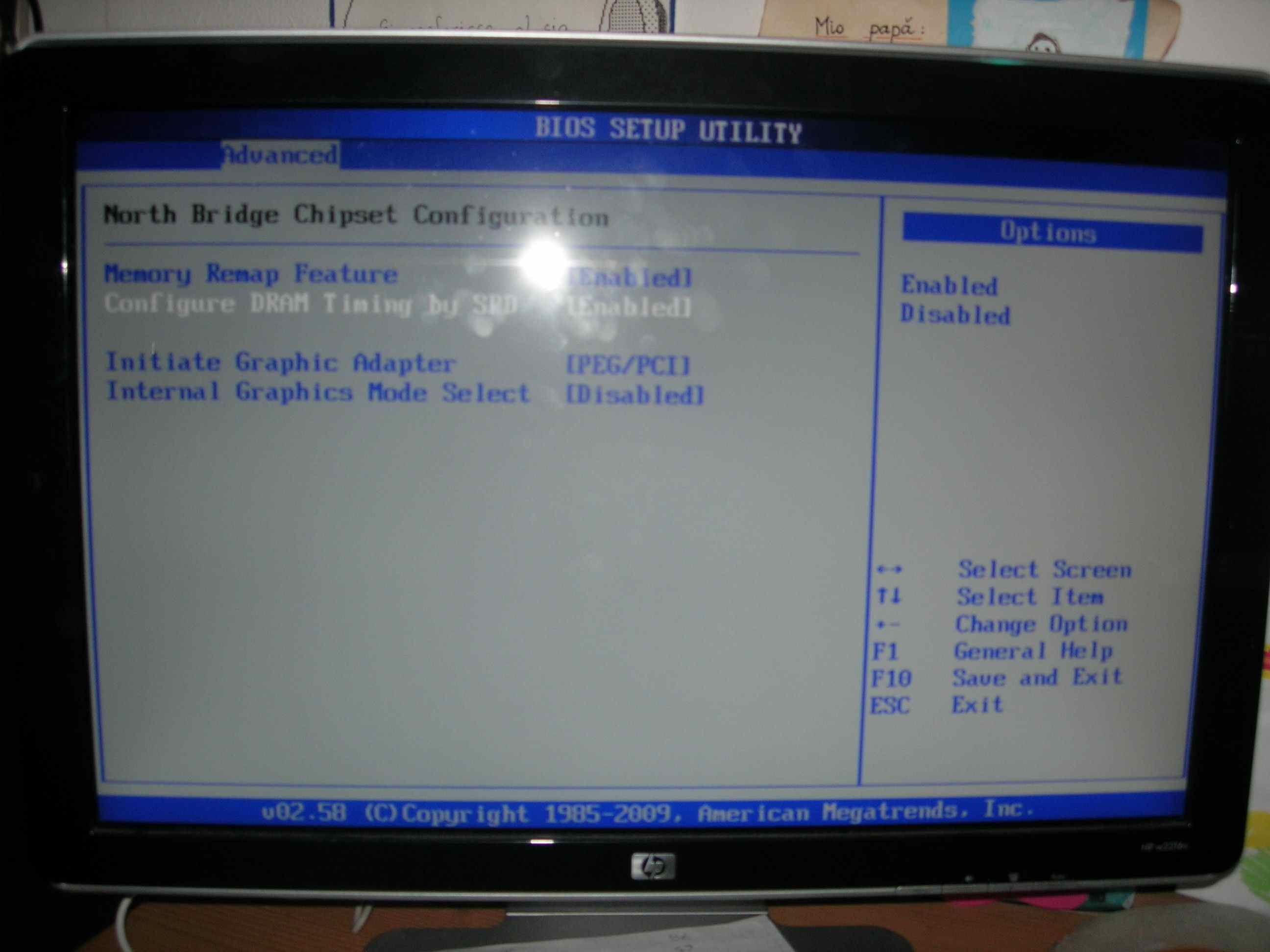

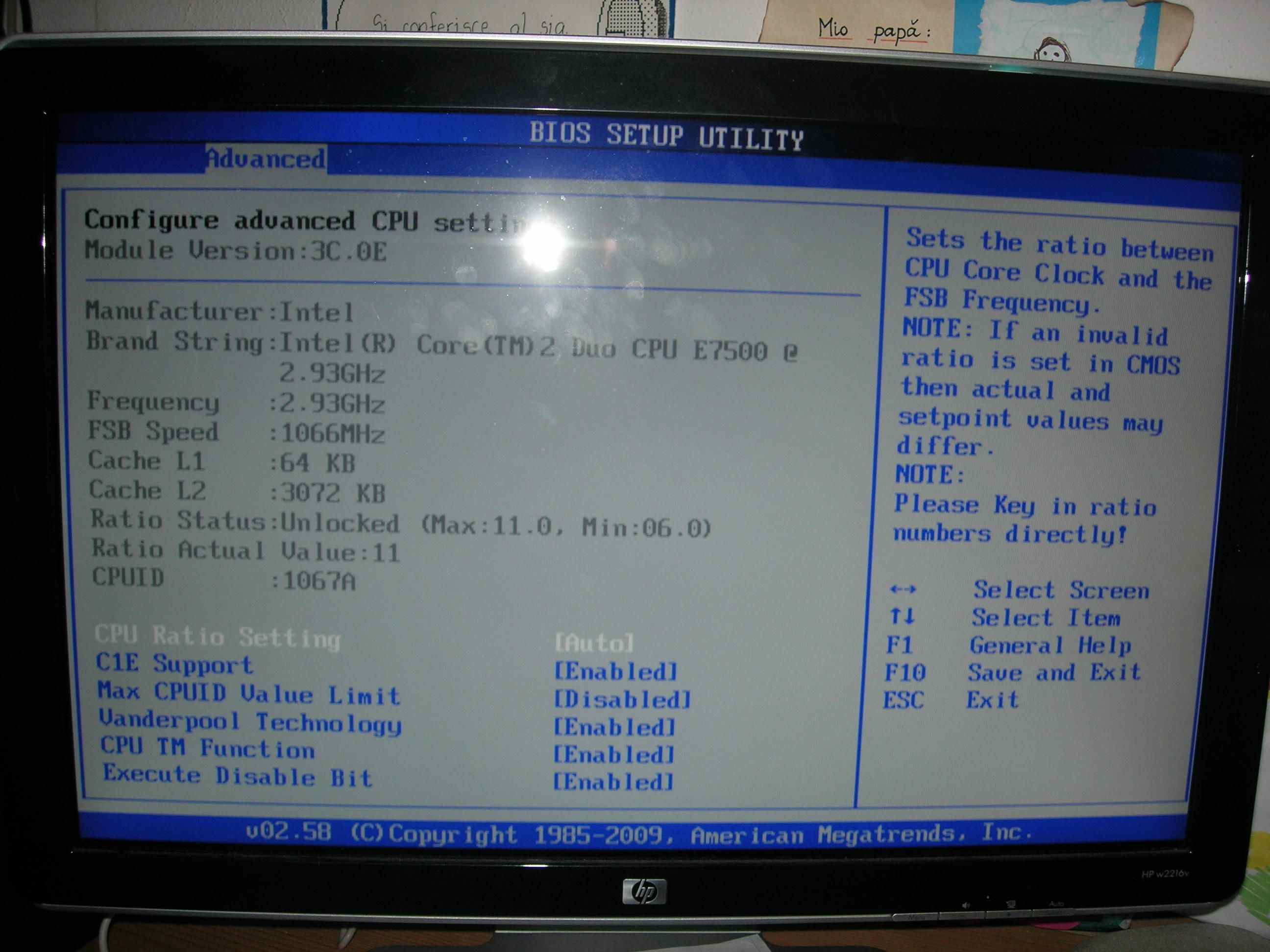

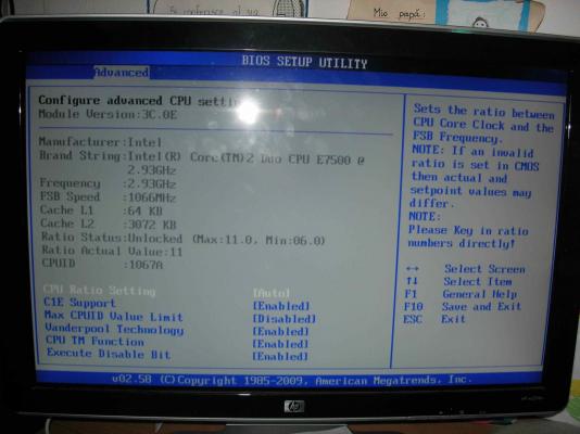

masvaia Posted December 19, 2009 Share Posted December 19, 2009 Provo a postare alcune foto del bios. Lo sto testando oggi e sembra che adesso è a posto. Speriamo in bene. Ciao Massimo Link to comment https://www.insanelymac.com/forum/topic/182225-guida-installare-snow-leopard-64bit-su-p5kpl-series/page/23/#findComment-1363828 Share on other sites More sharing options...

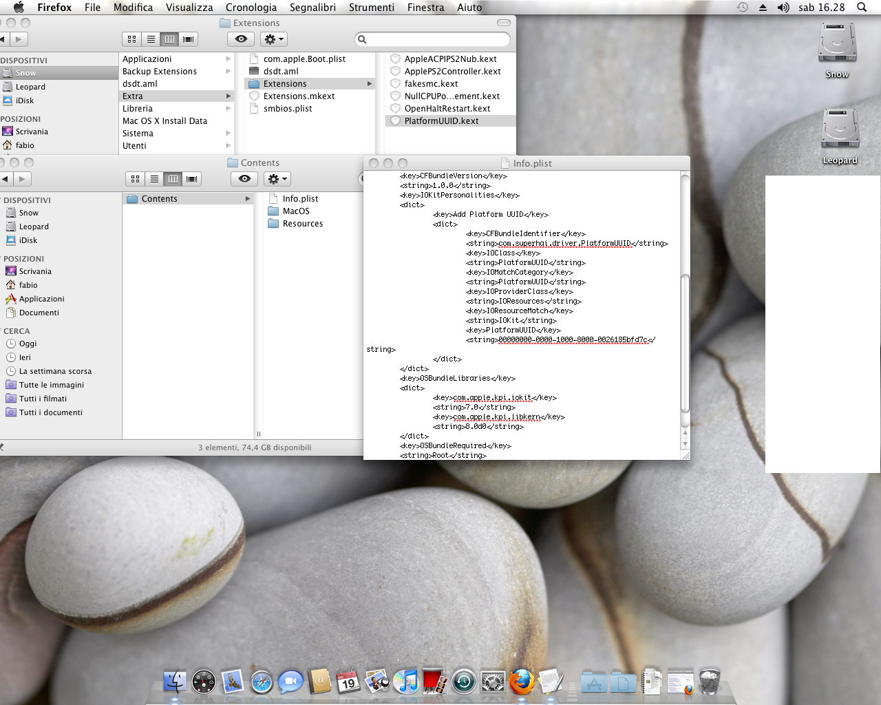

scrax Posted December 19, 2009 Share Posted December 19, 2009 Questo è semplice posso aiutarti io. Ti allego immagine,in pratica vai sul Kext che si chiama PlatformUUID.kext e apri menù contestuale con DX e clikki "mostra contenuto pacchetto" ed avrai seconda finestra quindi ti sposti sul file info.plist e copi tuo MAC Address come spiegato da BarboneNet. ciao Fabio Oppure aggiorna il boot loader alla 2RC4 Link to comment https://www.insanelymac.com/forum/topic/182225-guida-installare-snow-leopard-64bit-su-p5kpl-series/page/23/#findComment-1363910 Share on other sites More sharing options...
Hitoshi86 Posted December 19, 2009 Share Posted December 19, 2009 Questo è semplice posso aiutarti io. Ti allego immagine,in pratica vai sul Kext che si chiama PlatformUUID.kext e apri menù contestuale con DX e clikki "mostra contenuto pacchetto" ed avrai seconda finestra quindi ti sposti sul file info.plist e copi tuo MAC Address come spiegato da BarboneNet. ciao Fabio ma aspetta.. rileggendo tutto questo... ma.. non c'entra nulla con il wifi giusto?? °_° cioè a che serve fare questo passaggio? Link to comment https://www.insanelymac.com/forum/topic/182225-guida-installare-snow-leopard-64bit-su-p5kpl-series/page/23/#findComment-1363931 Share on other sites More sharing options...

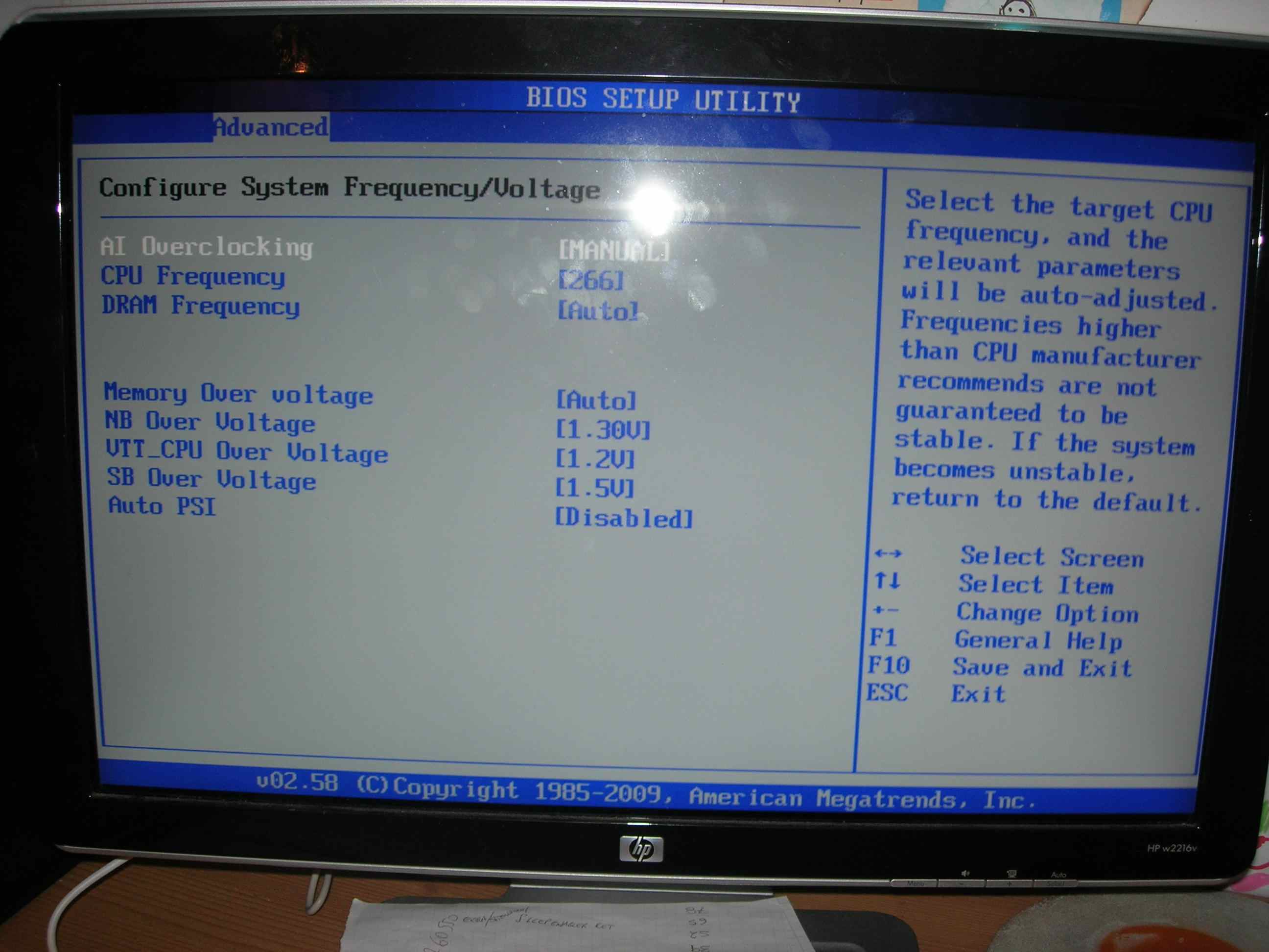

BarboneNet Posted December 19, 2009 Author Share Posted December 19, 2009 Provo a postare alcune foto del bios. Lo sto testando oggi e sembra che adesso è a posto. Speriamo in bene. Ciao Massimoio metterei quel auto PSI su Disable e tutti gli altri voltaggi NON su AUTO ma al primo valore(la ram a 1,9v e magari con timings manuali)! oltre che settare la CPU cosi: 11 disable disable enable disable enable EDIT: dimenticavo AI Overclocking, su MANUAL o DISABLE Link to comment https://www.insanelymac.com/forum/topic/182225-guida-installare-snow-leopard-64bit-su-p5kpl-series/page/23/#findComment-1364025 Share on other sites More sharing options...
masvaia Posted December 19, 2009 Share Posted December 19, 2009 allego la nuova configurazione ma al settaggio 333 al riavvio mi ha detto failure overclocking.Allora ho impostato 266. Per curiosità, cosa significa timings manuali? Grazie Massimo. Edit: aggiornamento : appena fatto le modifiche al bios e riavviato il problema si è ripresentato. Ripristinato le coses di default e disabilitato la vga on board. Lascio perdere, così il pc va bene. Ti ringrazio dei consigli, ciao Massimo. Link to comment https://www.insanelymac.com/forum/topic/182225-guida-installare-snow-leopard-64bit-su-p5kpl-series/page/23/#findComment-1364127 Share on other sites More sharing options...
jfk11 Posted December 20, 2009 Share Posted December 20, 2009 ma aspetta.. rileggendo tutto questo... ma.. non c'entra nulla con il wifi giusto?? °_°cioè a che serve fare questo passaggio? Aspetta tu...ragioniamo un attimo... Tu hai scritto: dici di copiare l'indirizzo mac (l'ho trovato dopo 10 minuti, non potevi mettere un accenno a dove trovarlo? XD ) in un file.. ma dove? in quale stringa? °_° Dove l'hai trovato questo indirizzo se non in un adattatore tipo Ethernet (Wi-fi)? E quindi non pensi possa essere utilizzato anche per la connessione? Per mio conto (perchè nessuno me l'ha espressamente detto) ipotizzo che il S.O. operativo abbia bisogno di un indirizzo univoco di riconoscimento perciò,al posto di quello del Disco,come in altre installazioni, il Barbo abbia scelto questo metodo del Mac Address. @ Scrax: grazie dell'ottimo suggerimento. Ciao Fabio Link to comment https://www.insanelymac.com/forum/topic/182225-guida-installare-snow-leopard-64bit-su-p5kpl-series/page/23/#findComment-1364501 Share on other sites More sharing options...

Hitoshi86 Posted December 20, 2009 Share Posted December 20, 2009 Aspetta tu...ragioniamo un attimo... Tu hai scritto: Dove l'hai trovato questo indirizzo se non in un adattatore tipo Ethernet (Wi-fi)? E quindi non pensi possa essere utilizzato anche per la connessione? uhh è vero XD Per mio conto (perchè nessuno me l'ha espressamente detto) ipotizzo che il S.O. operativo abbia bisogno di un indirizzo univoco di riconoscimento perciò,al posto di quello del Disco,come in altre installazioni, il Barbo abbia scelto questo metodo del Mac Address. non ho capito ma fa niente.. tanto la mia scheda wiriless non è compatibile T-T (è una Intel Pro Wireless 5100 ) T_T Link to comment https://www.insanelymac.com/forum/topic/182225-guida-installare-snow-leopard-64bit-su-p5kpl-series/page/23/#findComment-1364648 Share on other sites More sharing options...
