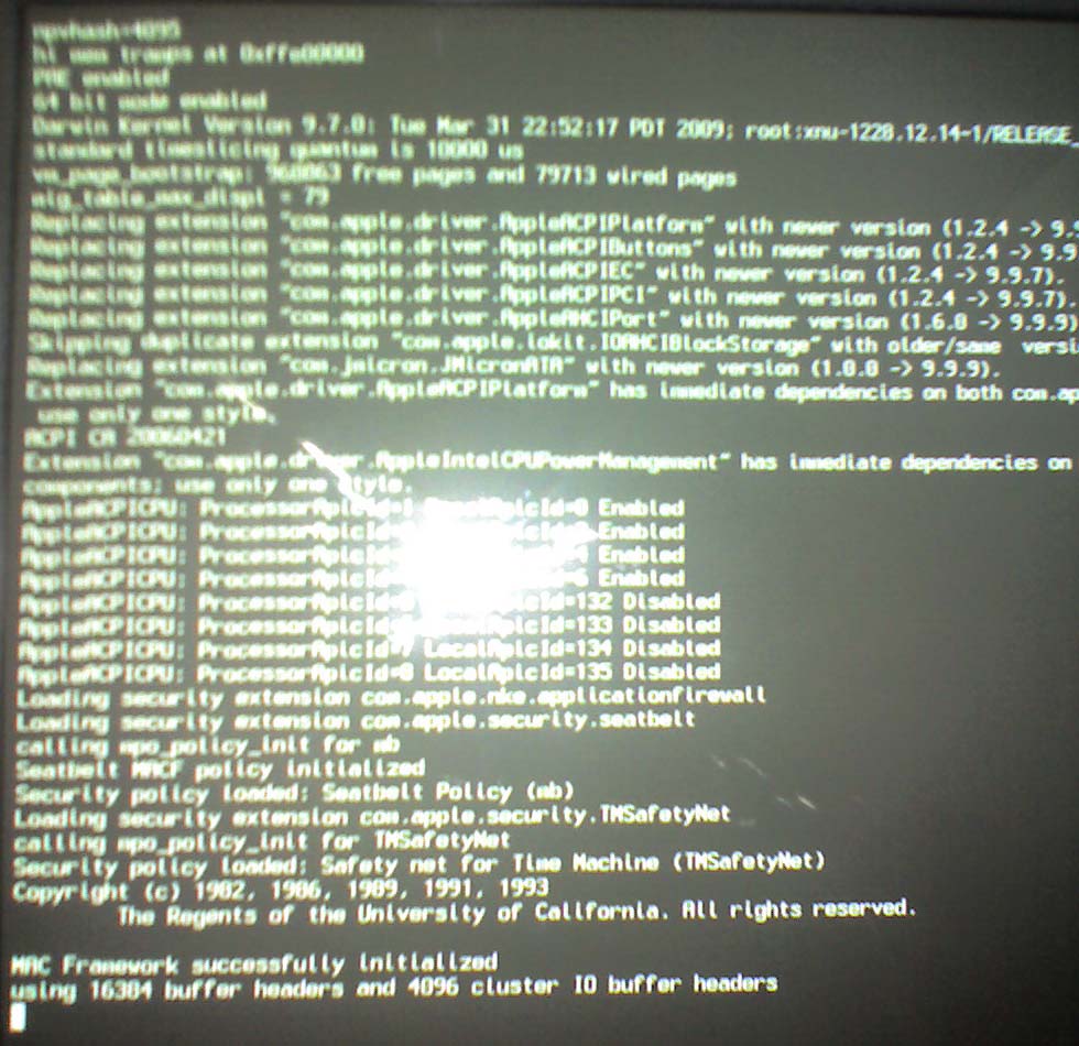

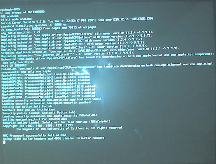

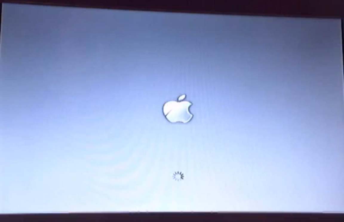

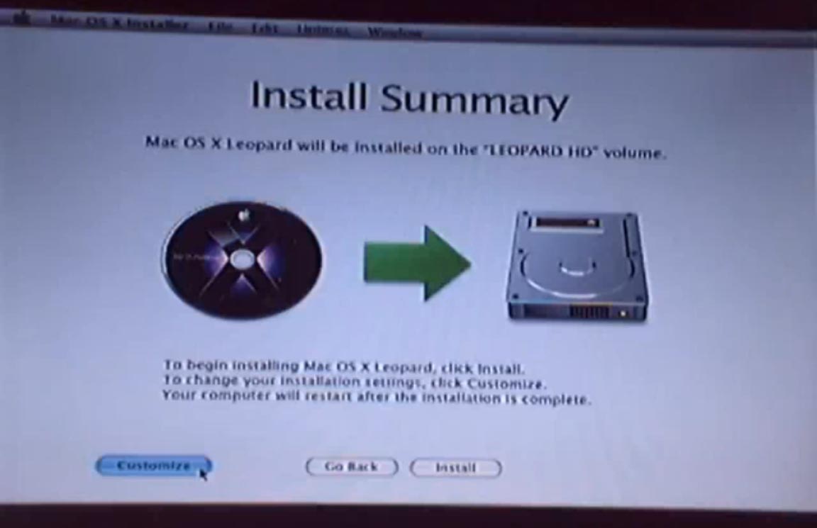

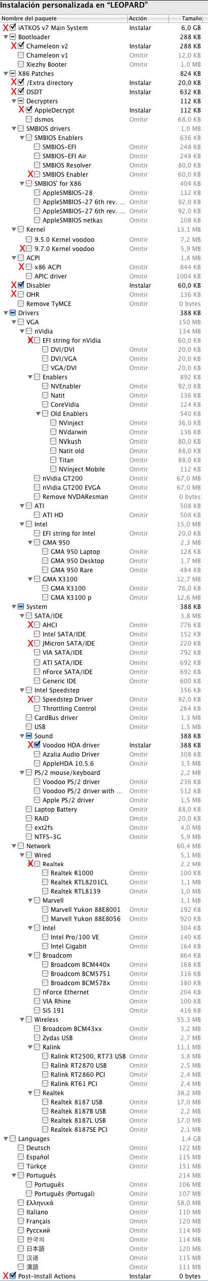

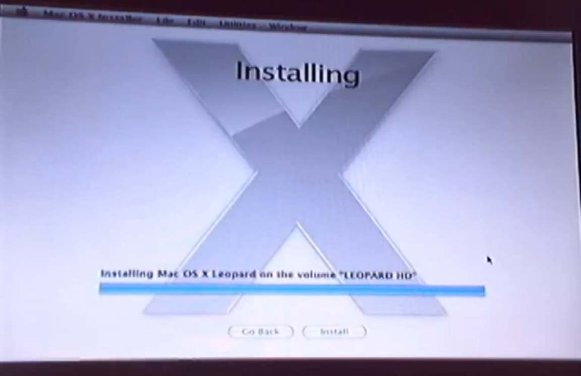

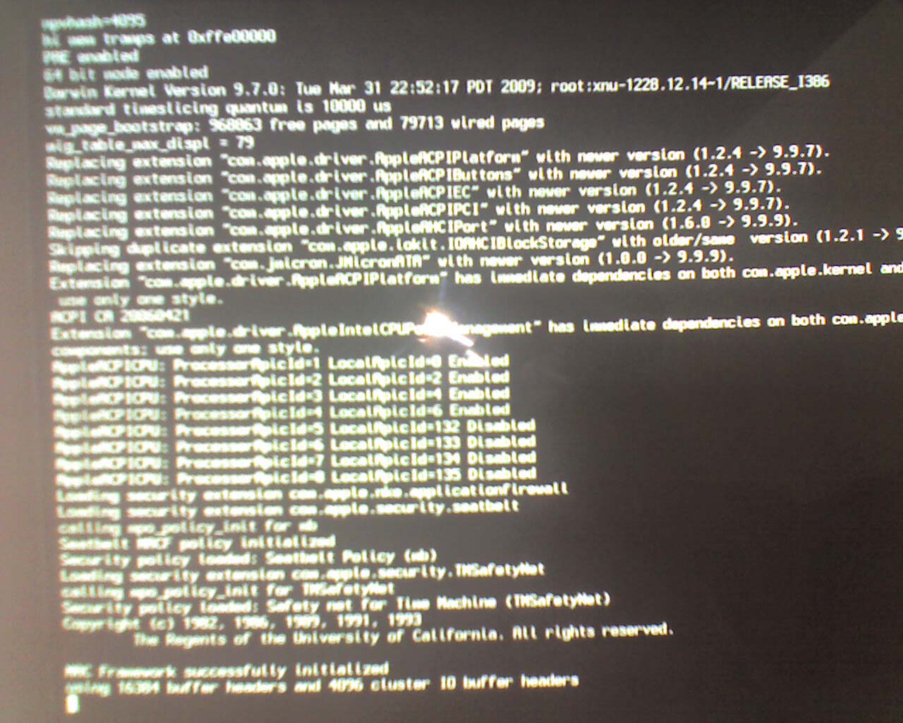

guizmo2501 Posted August 16, 2009 Share Posted August 16, 2009 Saludos, he intentado por un mes y nada, seguro estoy haciendo algo mal pero no tengo quien me guie asi que busco ayuda, mis especificaciones son las sig: MSI X58 pro i7 920 HD Hitachi SATAII 298Gb DDR3 4Gb Geforce 9400 GT 1Gb DVD LG ide Tengo el disco de iAtkos v7 y en la instalacion primero prepare la bios poniendo en ahci el disco sata, quitando el hiper trining y arrancando desde el dvd, en el darwin copio -v cpus=1 mach_970 busratio=20, para que me inicie el instalador, luego en el proceso de instalacion hago lo sig luego selecsiono las x rojas despues de esto me pide riniciar, me aparece el camaleon, escojo el disco mac y aparece esta pantalla y aqui es donde se queda eternamente y por oras hasta que decido reiniciar el equipo, si estoy haciendo algo mal porfavor que alguien me indique y por cualquier ayuda gracias Link to comment https://www.insanelymac.com/forum/topic/180178-iatkos-v7-msi-x58/ Share on other sites More sharing options...
DaRtH X YaKi Posted August 16, 2009 Share Posted August 16, 2009 Prueba con chamaleon 1, en la seccion nvidia selecciona solo dvi/dvi, y no marques ninguno de los kernels , asi se instalara por defecto el vanilla 9.7 que creo que da soporte a los i7, y ya de paso probaria no poner por lo menos durante la instalacion el speedstep. Salu2 Link to comment https://www.insanelymac.com/forum/topic/180178-iatkos-v7-msi-x58/#findComment-1227798 Share on other sites More sharing options...
guizmo2501 Posted August 17, 2009 Author Share Posted August 17, 2009 gracias 'DaRtH X YaKi' por responder tan rapido, ya probe el metodo que me dices pero sigue en el mismo punto lo unico diferente es que la manzana es de color gris y no con efecto de plata, pero se queda en el mismo punto todo el tiempo que quiera, y pareciera que no leyera el disco duro, si tienes otra idea te la agradesco y si conoces a alguien que me saque de este paso, tambien sera bienvenido Gracias Link to comment https://www.insanelymac.com/forum/topic/180178-iatkos-v7-msi-x58/#findComment-1227970 Share on other sites More sharing options...
dorenso Posted August 19, 2009 Share Posted August 19, 2009 Cuando inicies el sistema vuelve a poner -v para averiguar en que falla al bootear. prueba tambien a poner cpus=1 por lo que entiendo esto solo lo has hecho durante la instalacion, intentalo tambien al bootear. Link to comment https://www.insanelymac.com/forum/topic/180178-iatkos-v7-msi-x58/#findComment-1229593 Share on other sites More sharing options...

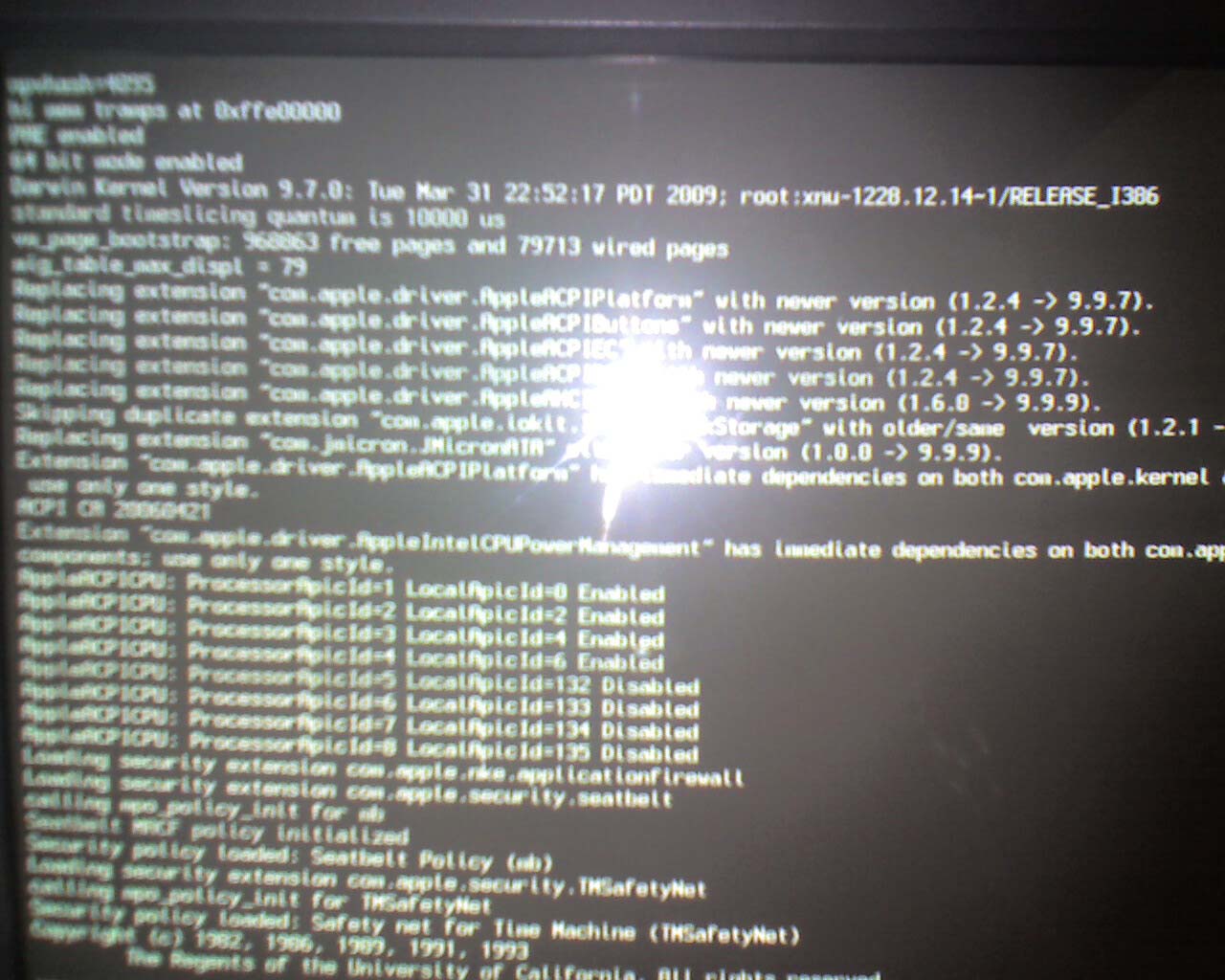

guizmo2501 Posted August 20, 2009 Author Share Posted August 20, 2009 Realize la instalación recomendada, en rl reinicio luego de la instalacion, en darwin presione f8, copie -v cpus=1 mach_970 busratio=20, me carga unas cosas imposibles de registrar y luego esta pantalla en la que se queda por horas y parece no leer el disco duro, espero sepan la solucion porque en realidad me interesa instalar el iatkos v7 cualquier ayuda Gracias Link to comment https://www.insanelymac.com/forum/topic/180178-iatkos-v7-msi-x58/#findComment-1230866 Share on other sites More sharing options...
estravagancia Posted August 31, 2009 Share Posted August 31, 2009 ¿has deshabilitado el hyperthreading y puesto cores=1 en la BIOS de tu placa? Link to comment https://www.insanelymac.com/forum/topic/180178-iatkos-v7-msi-x58/#findComment-1243921 Share on other sites More sharing options...

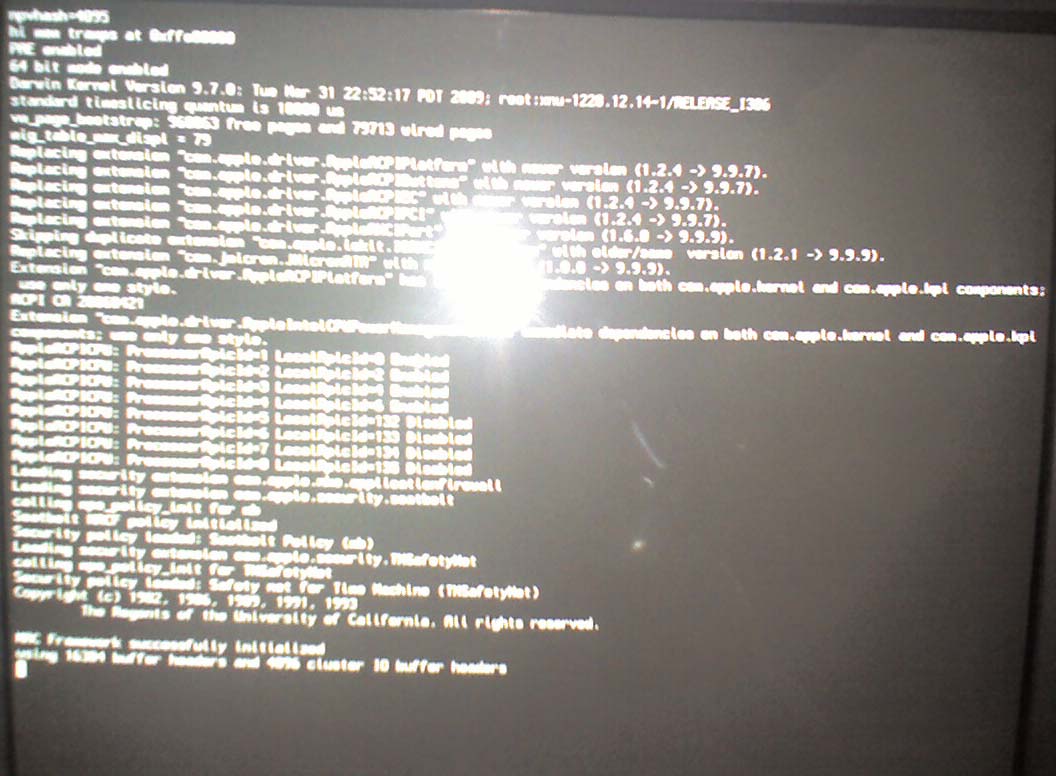

estravagancia Posted September 2, 2009 Share Posted September 2, 2009 si me permites una recomendación, prueba a instalarlo marcando sólo los drivers de red que te hagan falta (para poder conectarte) y lo demás déjalo como viene por defecto. El hyperthreading a mi no me hizo falta que estuviera deshabilitado. una vez finalice la instalación... quitas el DVD o cambias el arranque en la bios para que inicie desde el disco. cuando salga el chameleon, pulsa espacio, espacio... hasta que veas boot: (aparece abajo) y simplemente teclea -v (para ver como va todo) [y ojo que a veces parece que se queda colgado, entre 7 y 10 minutos] A ver si así consigues entrar... Un saludo Link to comment https://www.insanelymac.com/forum/topic/180178-iatkos-v7-msi-x58/#findComment-1247406 Share on other sites More sharing options...
