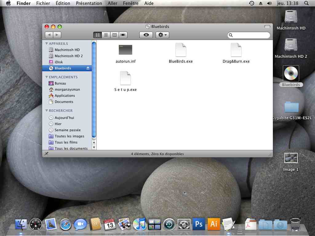

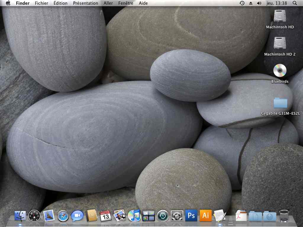

le jeune bidouilleur Posted August 13, 2009 Author Share Posted August 13, 2009 Voilà c'est screenshots. Merci Link to comment https://www.insanelymac.com/forum/topic/178553-bluebirds/#findComment-1225320 Share on other sites More sharing options...
iCore Posted August 13, 2009 Share Posted August 13, 2009 Ton graveur de DVD c'est un LG ? Tout vient de la! En fait ton graveur possede une petite memoire qui contient un logiciel de gravure. Plus d'infos (en Anglais) sur le site de LG: http://lgknowledgebase.com/kb/index.php?Vi...mp;EntryID=6271 Si tu veux t'en debarasser, il faut flasher le firmware de ton lecteur par une version sans Bluebirds Si ton graveur est un LG GH22NS50, voilà un lien vers le firmware sans BlueBirds: http://www.lge.com/us/support/product/supp...elCode=GH22NS50 Si ton graveur est un autre modele, je te laisse chercher NOTE IMPORTANTE: je viens de realiser que le firmware se trouve sur le site Etats-Uniens de LG, donc vaudrait peut etre mieux le chercher sur le site Francais. En effet les Etats-Unis sont en Zone 1 pour les DVD alors que chez nous c'est la Zone 2 (à moins que tu ne soit au Canada) Link to comment https://www.insanelymac.com/forum/topic/178553-bluebirds/#findComment-1225486 Share on other sites More sharing options...
